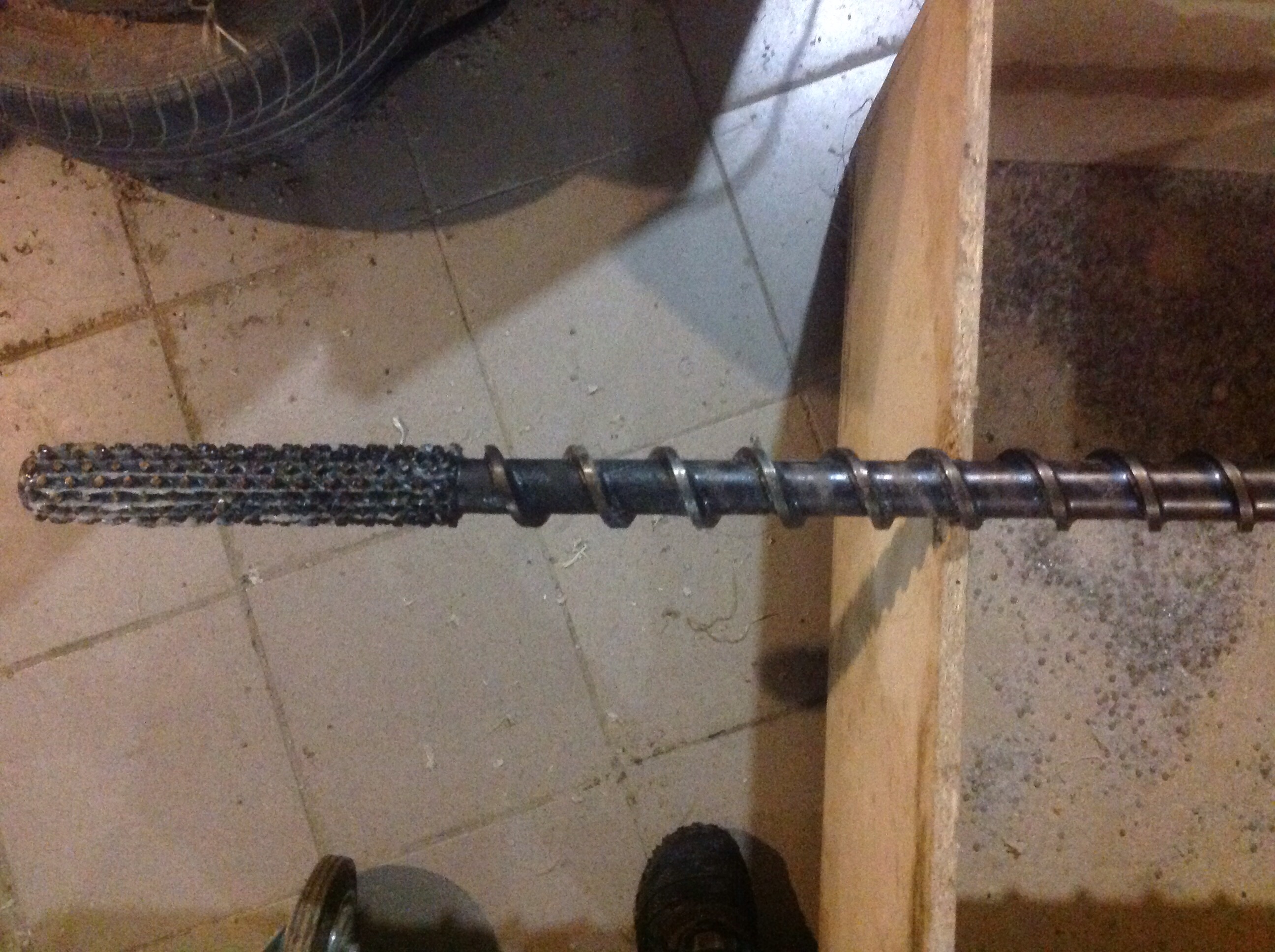

Коллеги, добрый день! Вынули мы шнек, понимания больше не появилось. Сам шнек выглядит как обыкновенный винтовой шнек с уменьшающимся к концу диаметром сердечника и витков, на конце шнека, как понимаю зона гомогенизации в виде ершишка (20-25см), на зоне так называемой "гайки", это у нас где- то витка 3 (где сырье только начинается плавиться) , на самих торцах витков есть насечки, видимо от выработки, причем начинаются они резко (идет полированный торец и резко начинаются вот эти насечки), сколов и выбоин нет. Замерили диаметр Торцов витков в зоне гайки, получилось отклонение примерно 0,7 мм. Сам шнек 55. Вот как-то так получается, понимания больше не стало. Если есть выработка, тогда он вообще давить не должен, а он давит потом резко перестает, потом опять начинает....... т.е. происходит резкий срыв гайки и она опять потом образовывается чере 2-3 минуты, потом её опять срывает. Самое противное - когда вообще нет понимания. :ne_vi_del:
Поблагодарили: 3245 раз
Re: РЕЗКО ПАДАЕТ НАГРУЗКА НА ШНЕКЕ
#44 Сообщение Maks42 » 15 фев 2015, 14:42
Выложите фото шнека.

Коллеги, вот фото шнека.
1. Общий вид
2. Зона гайки, обратите внимание на правый виток снизу он еще отполированный, дальше резко начинаются канавки
3. Зона гайки, канавки
4. Зона загрузки, обратите внимание, что некоторые края витков завалены, некоторые острые. Сравнивали с грануляторы, там тоже китайские шнеки и работает уже 5 лет, а края витков четкие и острые. Короче вывод - шнек по качеству видимо НЕ ОЧЕНЬ, причем сделали мы на нем не более 100 тонн.
Далее просто фото шнека, обратите внимание, около витков цвет железа изменен.

Если честно ожидал барьерный виток увидеть ...,может и рифленой фтулки нет ?Но в моём понимание это не вяжется с током на сырье и вторички . Считал что у Вас станок с валами 1,3 м ,двигателем шнека 30кВт и очень маленькой головкой .Чистка шнека не повлияла ?
#57 Сообщение Maks42 » 17 фев 2015, 14:57
В чисто декомпрессионном шнеке плавление осуществляется за счет внешнего нагрева, проверьте работу всех нагревателей. Складывается ощущение, что материал недоплавляется, образует пробку, потом доплавляется и выходит.

Друзья, всем спасибо за общение. Проблема выявлена - износ шнека в зоне загрузки + 1 зона и износ канавок цилиндра зоны загрузки. Всем удачи !
