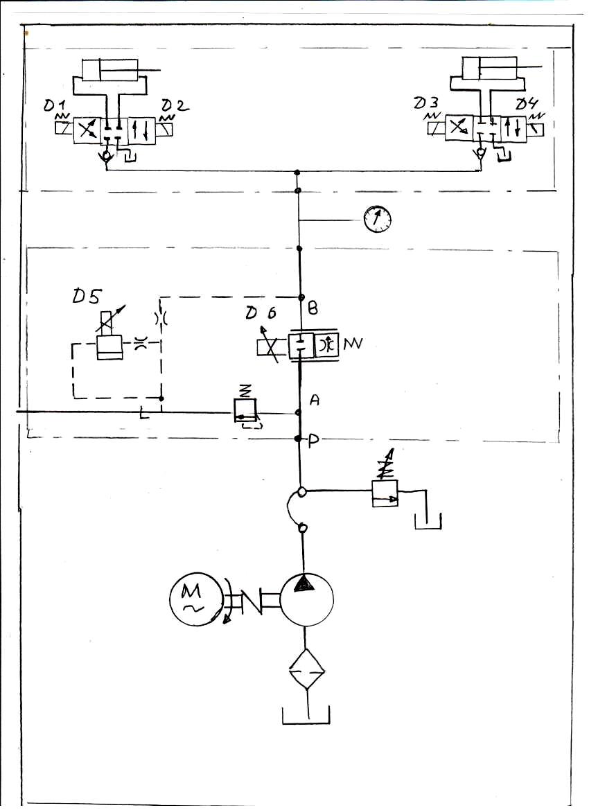

#1 Сообщение ЗЮМ » 08 фев 2015, 21:52

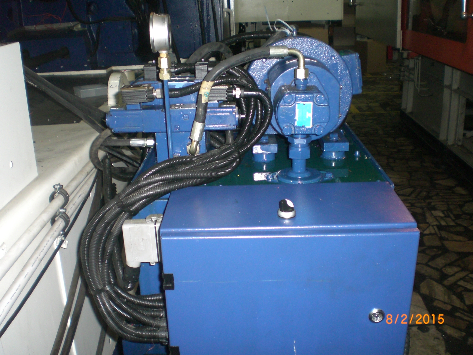

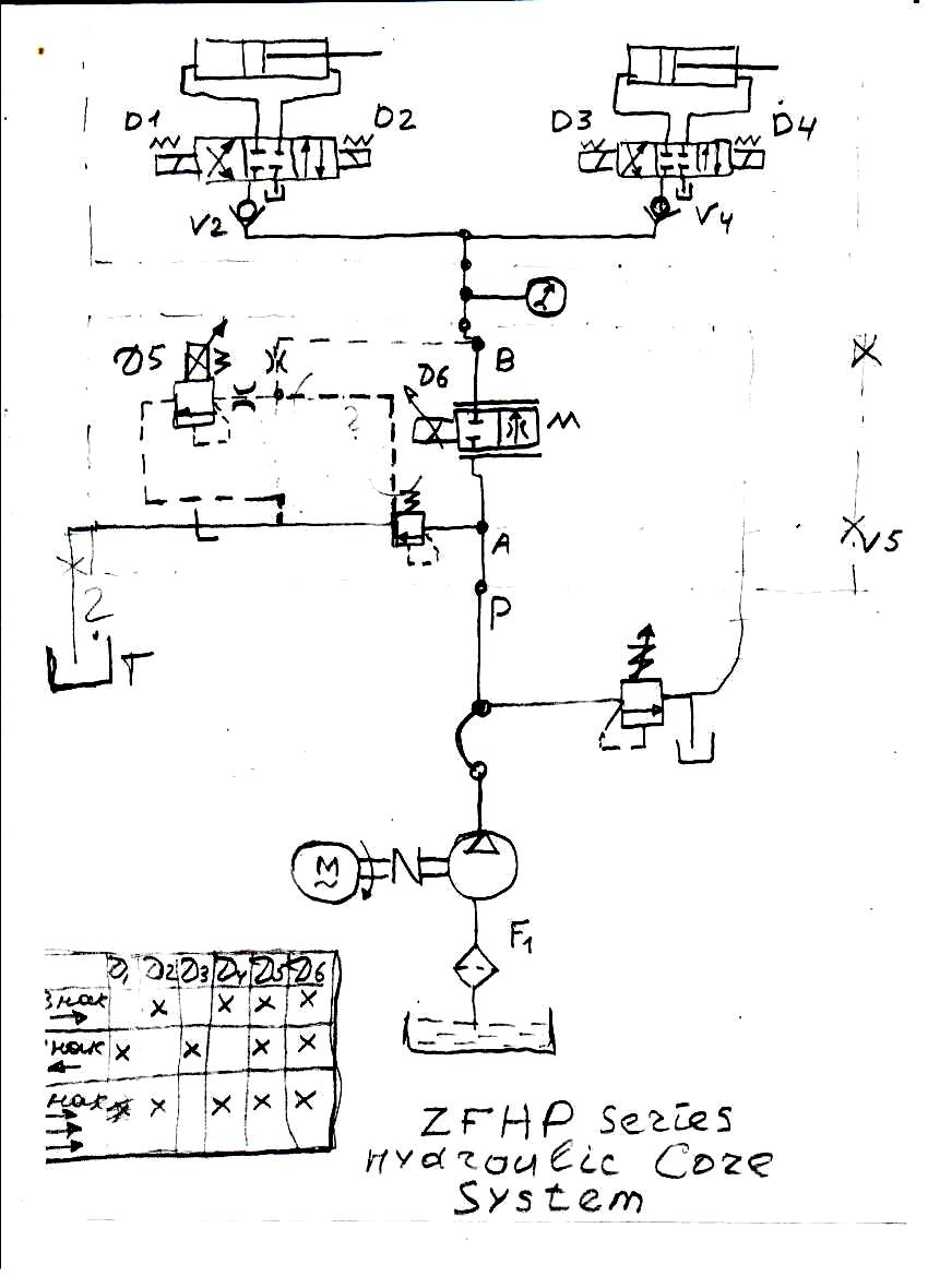

Прошу правильно изобразить схему . Схема скопирована в ручную с документации на портативную гидростанцию для гидро знаков прессформы. Идет в комплекте с электрическими ТПА ZHAFIR.
Последний раз редактировалось ЗЮМ 08 фев 2015, 22:05, всего редактировалось 1 раз.
Сообщения: 5753
Re: Документация- или как об стенку горох!?
#2 Сообщение ЗЮМ » 08 фев 2015, 22:03
Станция не плохая работает нормально. С пропорциональным управлением по давлению и по скорости. Причина не исправности: Подгорели контакты на реле и не приходил сигнал на D6- пропорциональный распределитель управления потоком-скоростью. Не ожидали от немцев такой филькиной грамоты по поводу гидравлической схемы. А кстати . кто был на выставке и может рассказать о состоянии документации.

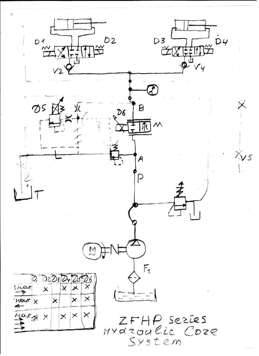

Так то оно так. Но диллер, представитель, сервисник, руководитель имеет связь с производителем. И вроде должен вносить коректировки и справлять ошибки. В продолжении этой темы , нам пришлоссь не много поломать голову. что бы правильно изобразить схему. Но хотелось бы получить правильный оригинал. Ведь даже на распределителе фирмы АТОС на шильдике ошибки это наводит на мысль что АТОС не настоящий. Возвращаясь к схеме, по нашему мнению она должна выглядеть примерно так (черновики)
