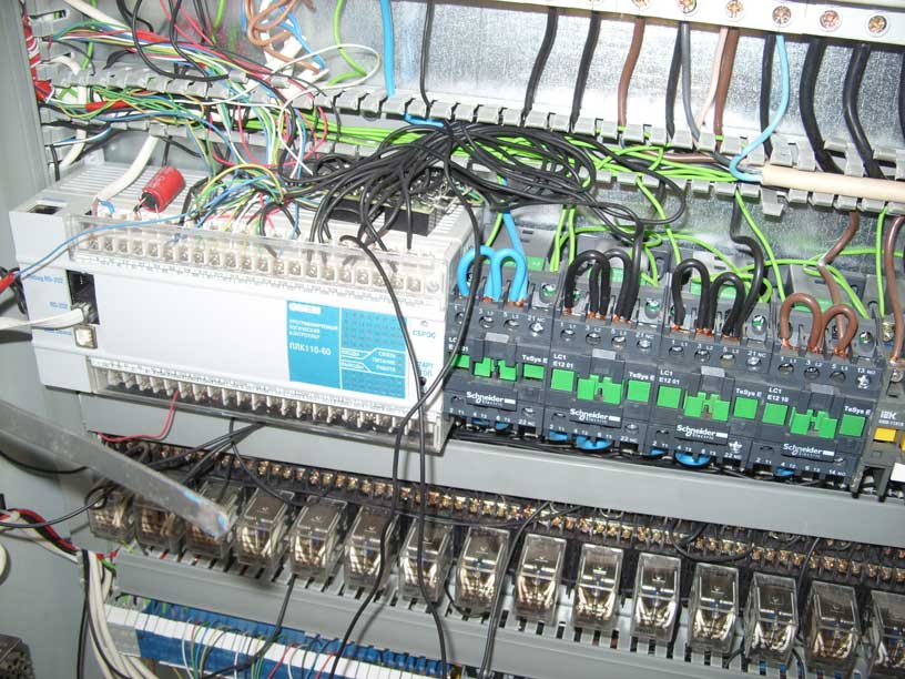

Мне бы автора вот такой переделки найти и руки обломать...
Смотрите сами, ни один провод ни один аппарат не замаркирован, схем нет вааще, а работает криво, нет декомпрессии, постоянно работа с отводом торпеды. Хозяин просит ну сделай что нибудь, а что тут сделаешь, только полная переделка...
ОПАСАЙТЕСЬ такой модернизации!!!

Lmitry писал(а):Смотрите сами, ни один провод ни один аппарат не замаркирован, схем нет вааще
То, что не замаркировано - это не кошмар, а вот отсутствие схем - вот это кошмар из которого вытекает:
Lmitry писал(а):а что тут сделаешь, только полная переделка...
И я с этим согласен.
evgeniialex писал(а):Сливайте программу, разбирайтесь с ней. Лописывайте интрузию, декомпрессию и прочие плюшки. По программе станет понятно назначение входов выходов..
Практика показала: легче и главное БЫСТРЕЕ сделать всё заново и по-человечески. Там ведь ещё и панелька какая-то имеется?
Да и компоновка элементов ещё та. На Контроллере какая-то ёмкость подвешена и ещё что-то там запуталось сверху. Пускатели вплотную к ПЛК. Судя по использованным пускателям регулирование не ПИД? И кто этим (температурами) управляет: контроллер или ещё приборы где-то есть? Реле бы сразу выкинуть, но это не критично.

Я смотрю на фото пускатели обогрева стоят вплотную с контроллером. Это очень плохо.Помехи и сбои контроллеру гарантированы. Выбрось пускатели и поставь твердотелые реле на радиаторе. Да и прошивку контроллера узнать не сложно- заходи на сайт изготовителя скачивай схему кабеля связи с контроллером , программу для данного контроллера (как правило в релейно-контак. схем ) и сливаешь прошивку на свой комп. Далее в прошивку вставляешь строку для работы без отвода сопла и если надо другие примочки.

Овен не позволяет делать декомпиляцию, нужны исходники
Подозреваю, что ежели Вам попадется исходник этой программы, то Вы с ним будете разбираться дольше, чем писать программу с ноля. Делайте перемонтаж, рисуйте схему и пишите новую программу. Только здается мне, что все, что есть на фото является результатом "оптимизации" расходов хозяином.
