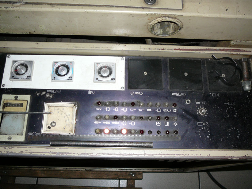

Здравствуйте всем.

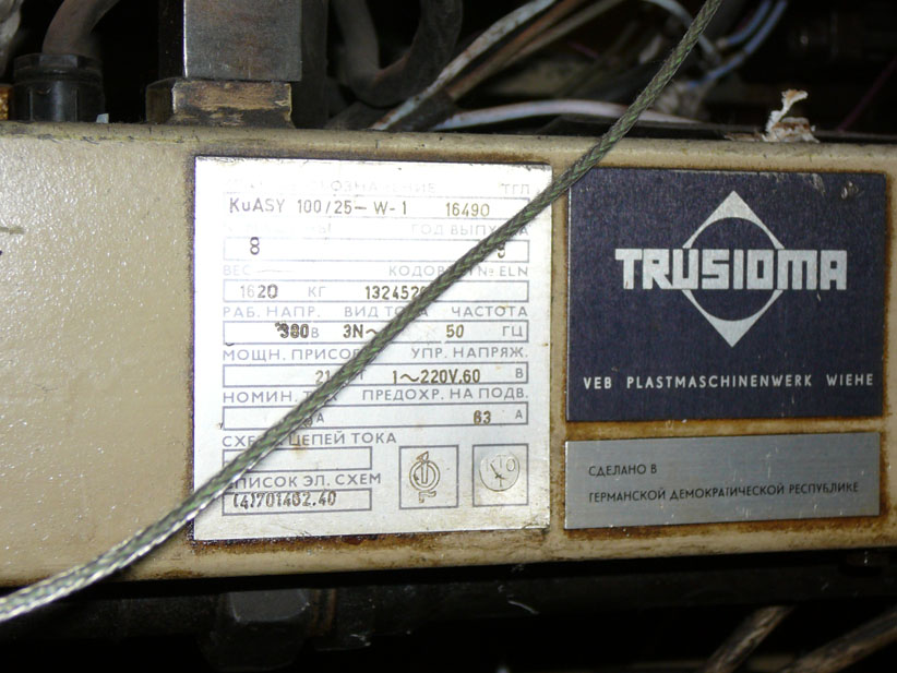

Ищу схему электрическую на KuASY 100/25-W-1,
год выпуска 1979,
электросхемы по шильдику (4)701462.40,
Может кто нибудь помочь?

Коллега, если можно, выставите фото системы управления и плат крупным планом. Хотелось бы знать их маркировку. В чём у Вас проблема?

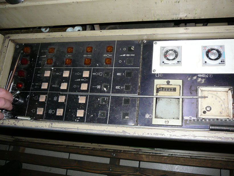

Фото релейки

Так, а проблема то в чём? Или Вам схема нужна для общего ознакомления? В ЯНДЕКС поиск набрал Куаси 100/25 электросхема релейная. Войдите, есть кое-что интересное.

#8 Сообщение сергей 70 » 04 фев 2015, 10:49
Термопласт работает со сбоями, релейка почти вся развалилась.
Электросхемы нет ни одной.
Ремонтировать приходится методом научного тыка.
В яндексе по поиску электросхем результатов нет.
В блоке 30 релюшек, рисовать схему продёргивая провода - тяжко.
Если кому не жалко поделиться электросхемой, буду очень благодарен.
