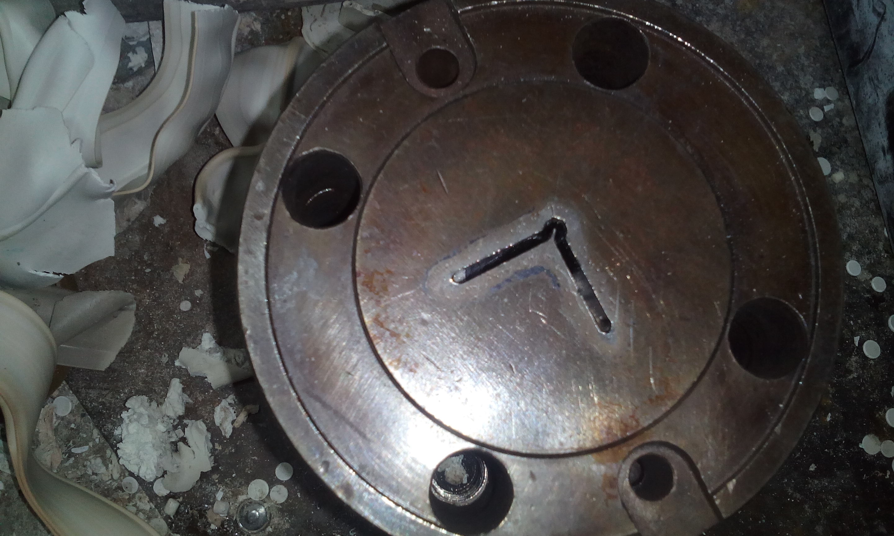

Здравствуйте, подскажите пжлста как можно исправить (саблю) уголка. Гнётся вверх верхняя полка. Пробовали 2 фильеры, получается одно и тоже, думаю проблема в калибраторе, вакуум стоит около 2,5 на 3 х застревает. Охлаждение вроде бы нормальное. наклонами фильеры и калибратора относительно друг другу не помогает, . насос запитан от вытекающей из фильеры воды, правильно ли это?

Спасаются от сабли:
- подбором оптимальной скорости "по калибру".
- водяной ванной после калибра
- ставят технический фен и подогревают профиль перед тянущим. Греть с противоположенной стороны сабли профиля.

Сталкивались с аналогичной проблемой при сдаче оснастки. Решение было такое - регулировка вакуума между внутренней частью уголка и наружней. Вакуумные щели на неполых профилях для внутренней и внешней частей профиля разведены по длине калибра. Меняя соотношение вакуума между ними можно добиваться прямого профиля без сабли. Удачи!

скорее всего это неравномерное охлаждение в калибраторе.....такое возникает если повышают скорость выпуска продукции....решение такое может помочь..1:уменьшить скорость выпуска продукции( не самый лучший вариант..:))..- 2: выровнять температуру обогревателями на голове....там где выгибает поставить меньше ....на противоположной стороне наоборот- больше....3: выровнять температуру на калибре.....там где выгибает ,это низ я так понимаю,воду открыть на всю....на противоположной стороне наоборот прикрыть.....да и вообще если инструмент не новый...то почистить все водяные каналы....кислотой....накипь отличный изолятор......да и ваще попробовать понизить температуру охлаждающей жидкости в холодилке...
2 и 3 вариант можно совместить для лучшего результата.....и как уже говорилось выше можно использовать в промежутке между калибром и тянущем нагреватель.....это самый простой вариант...)...как то так)

Да, спасибо попробую как нибудь ещё раз :-). Вообщем я так и думал, только толком ничего и не сделал, прибавлял воды на нижней части калибра, а там вытекает вода и в насос идёт, давление становилось больше я так поеимаю и профиль застревал. И крана небыло стравливать воздух.. Плюнюли на это дело, а и какие нагреватели можно на голову поставить, эм, там 2 головы, круглая есть, и квадратная, и тэны по форме этих голов, с дыркой под термопару, не перевернуть, единственное что вот грел профиль после головы сверху феном, угол шел ещё больше гнутым вверх, обратного эффекта только не удалось достичь

на квадратной голове обычно четыре обогревателя стоит......ты можешь ими играться немного регулируя потоки материала...на круглой голове обычно всего один обогреватель..им нифига не выровняешь....поэтому квадратная более актуальная.....пробуй почистить каналы на калибре,залить кислотой....почистить от налета.....поставить краники на каждый вакуумный шланг....обязательно....попробуй понизить температуру воды которая охлаждает калибр......убрать общую скорость выпуска продукции...она будет более качественней охлаждаться...и последнее фен надо ставить за калибром..между ним и тянущими......за счет натяжения будет выравниваться та сторона профиля которая более горячее..как то так)
