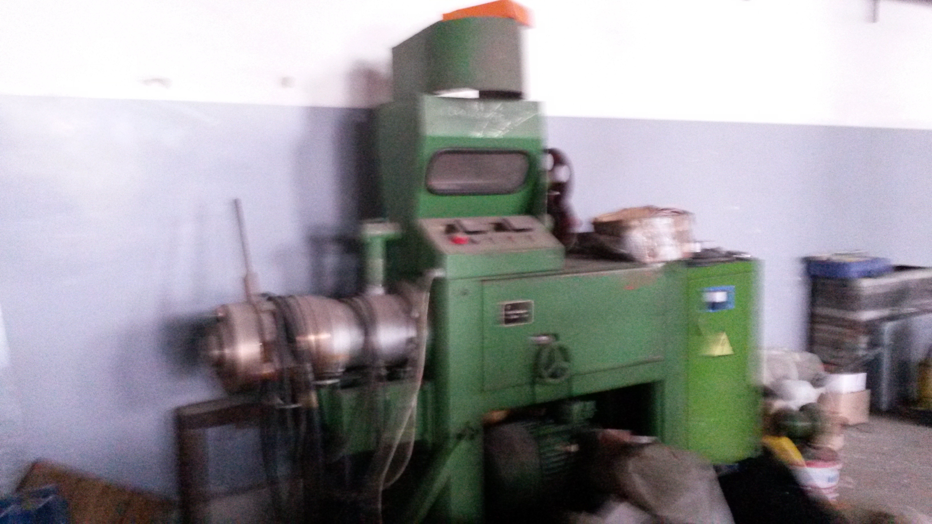

Всем привет! Суть дела вот в чем:
нам предлагают оборудование - агломератор-гранулятор (фото во вложении). по производительности озвучили только 60 кг в час по пвд. хозяин сам толком не в теме.
возникли вопросы:
- можно ли на нем перерабатывать стрейч и с какой примерной производительностью?
- какое дополнительное оборудование нужно установить для комплектации линии?
- можно все это установить в неотапливаемом помещении?
- достаточно ли одного рабочего для работы на этой линии?
- насколько сложен процесс и много ли брака?
У кого-нибудь есть опыт работы на таком оборудовании?

Что-то агломератора я на фото не увидел...Обычный гранулятор или я чего-то не понимаю. Делать гранулу планируете?
А какое оборудование уже есть, помимо станка? Голова? Тянущее устройство? Ванна? Стренгорезка?
В холодном помещении, в принципе, можно, но будете больше тратить на электричество из за долгого разогрева цилиндра.
Одного вполне достаточно.
Процесс несложен, если его знать, понимать и подходить с умом. Первые два пункта у меня вызывают некоторые сомнения, судя по задаваемым вами вопросам. 60 в час - крайне мало для нормального объема и хорошего стабильного предложения.
А в чем вы видите брак в процессе производства гранулы? Там косячить-то негде, если грамотно подойти.

На фото стренговый гранулятор ЛГП-60, до комплекта не хватает:
1) ванны для охлаждения водой стренг (лапша);
2) стренго резка (резка лапши в гранулу).

Вот - более сведущий в грануляции коллега подтвердил мою мысль о неполноте комплекта оборудования. И сильной неполноте)))
Re: Подскажите по оборудованию()???
Спасибо за информацию, а то мне "сватали" как агломератор-гранулятор в одном флаконе. Т.е. вроде как бросаешь куски пленки - выходит
что-то наподобие агломерата и без добавления шоковой воды...
P.S. извините за "тупые" вопросы, я в этой теме (агломерация-грануляция) новичок
