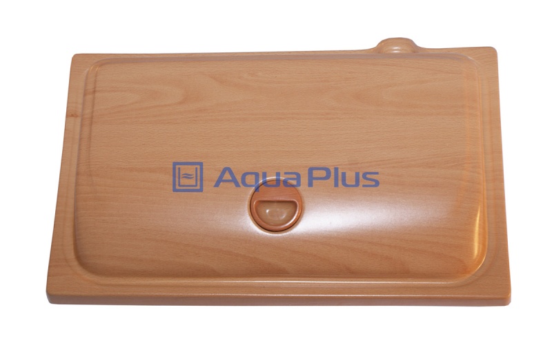

Уважаемые форумчане!
Может быть, кто то подскажет, как сделано вот такое изделие (вид снаружи и изнутри)? Скорее всего, это АБС-пластик и вакуумная формовка, но каким образом производитель сделал цвет "под дерево"? Для изготовления изделий вакуумной формовкой рекомендуют пленку Оракал, но она одноцветная. Возможно, это ПВХ-пленка, но каким образом ее наклеили, например, до или после формовки, мне не понятно. Объясните, если Вам не сложно. Извините за вопрос лоха, мы только начинаем разбираться в обработке пластмасс.

Добрый день.
Изделия неправильной формы обычно окрашивают так называемым аквапереносом. Посмотрите видео, ничего сложного:
Можно формовать уже декорированный лист
Можно использовать вакуумный пресс или вакуумную ламинацию (так делаются мебельные фасады)
В общем, способов много. Обратитесь к поставщикам термоформовочного оборудования, думаю подскажут более оптимальный для Вашей задачи. Тут важны объемы, профили изделий, качество и палитра покрытий и т.д.

Polli_mer, про акваперенос я даже не слышал до этого, очень интересно и по цене, кажется, не запредельно. Обязательно изучим этот вопрос. Спасибо Вам огромное!
Во второй ссылке, вероятно, на лист пластика предварительно нанесен рисонок на принтере. Насколько я понимаю, это выйдет очень дорого.
ПВХ-пленка - самый логичный материал. Но хотелось бы учтонить, можно ли эту технологию применить для нанесения пленки на формованную пластиковую деталь. Смущают 2 вопроса:
1. Нанесение пленки происходит под прессом. Понятно, что пресс сомнет сформованную деталь. Может быть, деталь класть под пресс поверх той же матрицы, на которой она сформована? Как Вы думаете, это может помочь?
2. Я читал, что прессование ПВХ происходит при температуре 90-105 градусов. АБС пластик размягчается примерно при такой же темпертуре. Деталь не расплавится под горячей пленкой? Может быть, есть сопособ решить эту проблему?

Поцарапайте одну крышку и разрежьте, все станет ясно пленка это или краска.

Я лет 15 назад работал на производстве, где делались подобные вещи. Полотно АБС + пвх-ламинация "под дерево". Дешево и сердито. :)

ИМХО Выбор технологии будет зависит от Ваших желаний и возможностей.
Акваперенос: плюсы - низкие затраты на старте, низкая себестоимость и большая палитра декорирования; минусы - малый объем производства.
Формовать ламинированное полотно - стоимость полотна будет высока, возможны проблемы с пленкой, так как контролировать качество ламинации Вы не сможете. Либо придется брать себе еще и ламинатор.
Вакуумный пресс - если нужно покрытие пленкой, на мой взгляд самый приемлемый вариант. Я, конечно, не специалист в формовке, но возможно формование и ламинацию пленкой можно совместить в одном прессе. С этим надо к производителям оборудования.
Предлагаю изначально определиться с бюджетом проекта и объемами производства - некоторые варианты возможно отпадут сами.
По поводу описанных проблем - как вариант в основании матрица, если нужно - с охлаждением. Тогда тонкостенную деталь не покоробит при прессовании. Это навскидку))))
