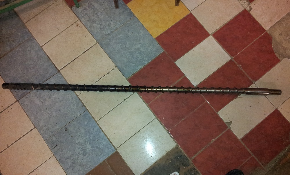

Здравствуйте! Есть шнековая пара, шнек 45/32, может этот шнек качественно работать с ПП и ПЭТ?

Не пробовали с ПЭТ, но на полипропилене у нас получалось. Марка полипропилена была "Бален". Выпускали профиль (не трубу).

полиэтилен и полипропилен на таком шнеке без проблем, на таком мы и композиции простые делали и отходов море переработали,
про пэт не скажу на нем не работали

ПЭТ или полиэтилен? Для ПЭТ боюсь не пойдёт, а для полиэтилена да. Вообще ПЭТ с экструзией не особо дружат, только если petg? Но там более короткие шнековые пары идут, насколько я знаю.
