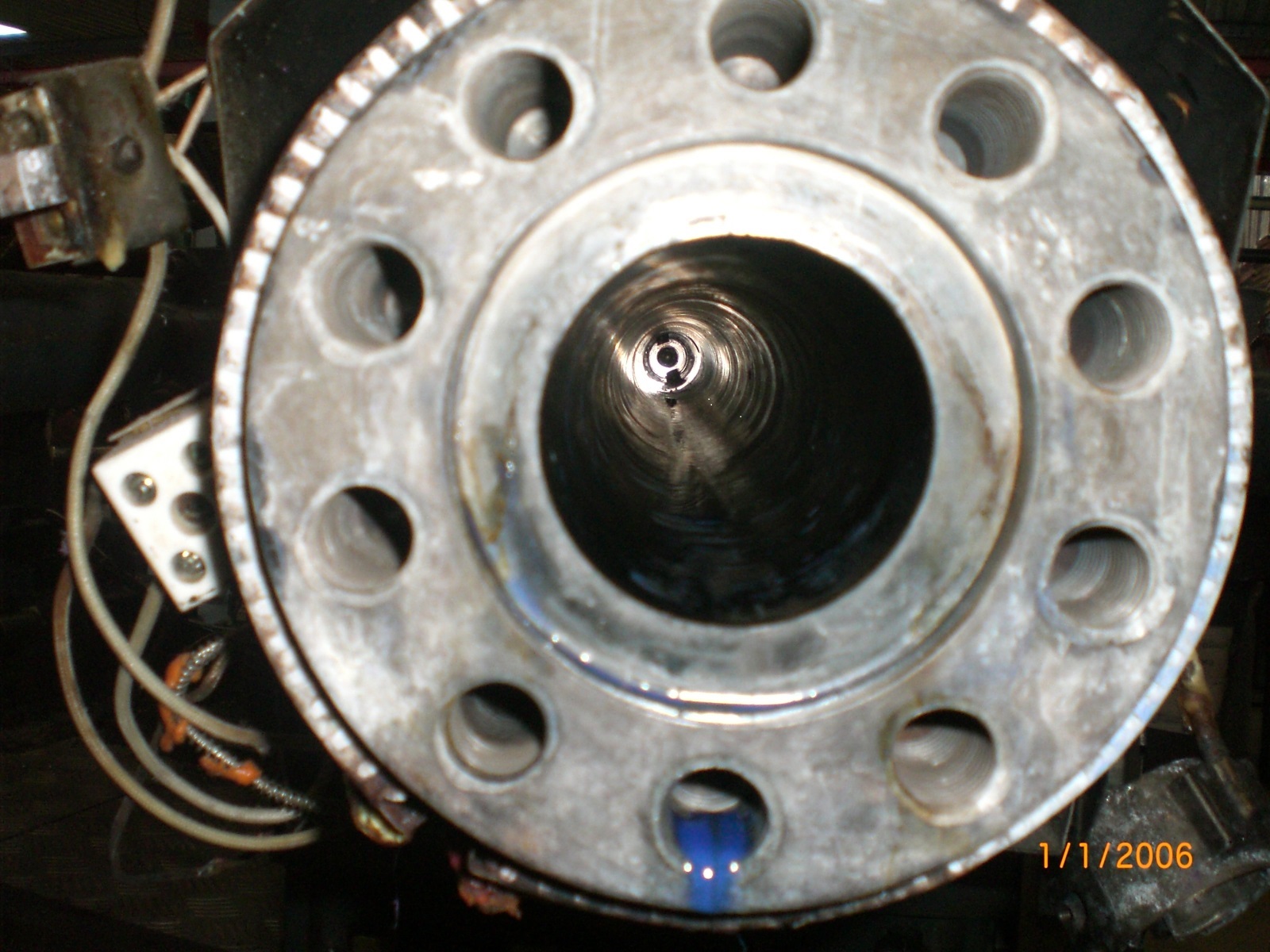

#81 Сообщение ЗЮМ » 05 янв 2015, 18:36
http://ok.ru/video/21377518185 5.1.2015 год.И так : Диагностика материального цилиндра и шнека , а также запорного кольца проведена. На предмет износа в течении шести лет. суммарный мах износ на сторону (R) при положенном зазоре между витком шнека и материальным цилиндром 0,08 мм мы получили ВНИМАНИЕ!!! 1,95 мм на диаметр. 0,97мм на сторону радиус (R) (почти 1 мм) Рабочий зазор увеличился в 12,2 раза. Эскизы износа позже.

Поправка: НЕ износ суммарный а ЗАЗОР.

#83 Сообщение ЗЮМ » 05 янв 2015, 20:10
Так и чешуться руки вытащить шнек на новом ТПА и устроить экспертизу типа контрольной закупки. :ps_ih:

#84 Сообщение Олька » 05 янв 2015, 20:29
Вполне нормальное состояние!!! Сколько раз приходили шнековые пары для КуАСИ, все было вполне не плохо!!!

#85 Сообщение evgeniialex » 06 янв 2015, 11:29
Интересно, цилиндр увеличился, или шнек уменьшился? :-)
Давно давно, разбирали шнек у польского формопласта(название не помню) , причина была в том, что доза начала бешенно "скакать". Так вот разобрав, достали сломанную торпеду, резьбу из шнека не смогли вынуть на машине и достали шнек.
Жаль тогда фотоаппаратура не была в столь широком распространении...... Ибо то, что мы увидели было нечто- на шнек было штук шесть витков,от загрузки и примерно до середины, далее до самой торпеды, обычный полированный "лом" намекнув руководству о новой паре, услышали много лесного о своих умственных способностях и прямизне рук.. В итоге ввинтили новую торпеду, перекрестились,запихали все обратно... Еще год машина работала на ура, даже майонезные ведерки (2 местная форма, толщина стенки 0,5) давила. Потом я уволился...
Они живые. Живые!

#86 Сообщение ЗЮМ » 06 янв 2015, 11:51
evgeniialex писал(а):Интересно, цилиндр увеличился, или шнек уменьшился? :-)
Спасибо за эту телеграмму. В данный момент начну оформлять черновики в эскизную карту износа нашего случая. У нас и шнек уменьшился и в меньшей степени мат. цилиндр. ВИТКИ начиная от окна загрузки с 8-го витка резкий провал на 0,7мм на радиус. Наша цель узнать что стало с зазором за шесть лет работы на полипропиленах. Конечно М,Ц, будет еще долго работать , но выше в постах очень хорошо описано о влиянии на качество, отход в брак ( т.е. потерях) и невозможности работать на коротких циклах тонкостенки из-за разброса приличного по времени загрузки. И я думаю, нам удалось установить причину не стабильной работы ТПА. И смысла копать гидравлику и искать многие причины смысла на данный момент НЕТ. Дисскуссии споры, версии, домыслы между производителем и обслуж. персоналом поутихнут. Составить акт изнса мат. пары. Ну а чиновники отвечающие за эффективность выпуска продукции примут разумное решение. Отчасти работать на дробилку или на торговую сеть. ЛОГИСТ в свою очередь должен быть в курсе возможностей той или иной машины при постановке задачи по установке того или иного изделия на конкретный ТПА. не учитывая этих ньюансов , получаем потери лишние перестановки форм , снижение производительности увеличение не запланированной дробленки и т.д.

Про глаза боятся- у хорошего моего товарища, есть древняя Дэшка, кончились витки, перестала кушать агломерат... За полным отсутствием финансов, чинили сами. Аргоном наварили витки, а шлифовщик, вывел размер согласно чертежа, плюс накинули по полторы десятки на сторону. Цилиндр хотели пропылить в один размер по длине, но станка не хватало. В итоге цилиндр не трогали.
Было это в начале десятого года, стоят у него уже Б/у китайцы и эта самая Дэшка трудится, иногда давая форы китаю...
В общем бояться не стоило, а надо было делать.
