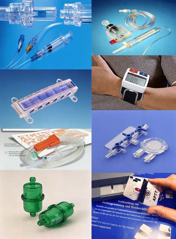

МАБС Терлюкс
МАБС (метилметакрилат-акрилонитрил-бутадиен-стирол) Terlux – это довольно старая марка из ассортимента БАСФ, ближайший родственник материала, который азиатские производители называют tr-ABS (то есть transparent ABS- прозрачный АБС). Материалы очень близки по химическому составу, но в случае Terlux показатель преломления каучука не подгоняется под показатель преломления матрицы (как это делают в случае tr-ABSа), а наоборот, матрица компаундируется для подгонки под свойства каучука. Практика показала, что этот способ – более затратный и Terlux значительно дороже прозрачного АБС. Покупается он (и активно!) для применений, где деньги считают «альтернативным способом», а свойства требуются очень узко-очерченные. Например повышенная (по отношению к ПК и tr-ABS) химическая (к химическим средствам стерилизации, к жирам кремов) стойкость при относительно высоком ударе и/или теплостойкости. Химстойкость выше по причине более высокого содержания (почти в 2 раза) акрилонитрила по сравнению с обычными марками tr-ABS. Основные области применения Terlux - производство изделий медицинского назначения и косметической упаковки.
Марки Terlux у нас две: литьевая и экструзионая.
Те же самые марки с повышенной чистотой и необходимыми сопроводительными документами для применения в медицине имеют индекс HD (это – не видео формат, а healthcare and diagnostics, то есть диагностика и здравоохранение). Про применение Терлюкса и ждругих наших полимеров в медицине я сделаю отдельный пост. Раньше большой областью применения Terlux была (а может – и остается за пределами СНГ) экструзия верхней пленки лыж и сноубордов (в композиции с ТПУ – для прочности на морозе). Конкуренция с Китаем потребовала иных решений, каких – к сожалению не знаю.

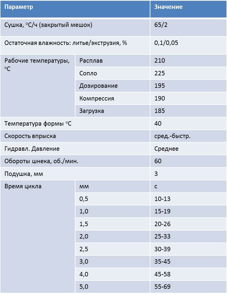

ПЕРЕРАБОТКА.
Параметры переработки Zylar представлены ниже. Для Терлюкса, как материала менее текучего и более теплостойкого, применимы температуры примерно на 20 С выше. Особенность Терлюкса - повышение светорассеяния с температурой. Детали сразу после отливки обычно получаются мутные, но после остывания до комнатной температуры проявляют свои свойства по части светопропускания.
