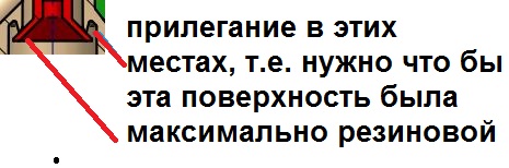

Есть деталь , клапан.(из полипропилена) форма горячеканальная.
вес очень малый поэтому цена материала вообще не волнует.
Клапан прилегает к другой детали из Полипропилена. Хотим добиться лучьшего прилегания этих двух деталей(получить поверхность что то вроде софттача, , но при этом сохранить жесткость этого клапана на уровне Полипропилена.
Подскажите пожалуйста марку компаунда, либо может какой материал который можно добавить к полипропилену что бы получить софтэффект.
думали чистый каучук подмешать, но он скорее всего изменит жесткость.

Плотное прилегание на ПП вообще проблематично. Идеально ровной поверхности на ПП без наполнения получить почти не реально. Но вместе с наполнителем снижается прочность и эластичность. Что за клапан такой? Если только поверхность нужна софт тач. Можете сделать ход конём -) На поверхность ПФ перед впрыском наносится лак с эффектом софт тач и идет заливка на малой скорости впрыска, чтобы лак не снести. А потом лак вплавляется в поверхность детали. Но мне кажется что для плотного прилегания нужно менять материал или конструкцию.

вы бы чертежик какой поприличнее показали.
у вас там наверное движущиеся сопрягаемые части есть. как же с трением тогда.

сорри это оборонка., трения нет, соприкосается с другой деталью только то что указано на данной картинке и только в закрытом состоянии.
верх клапана зафиксирован, т.е. попросту клапан подвешен за верхнюю часть.

Для хорошего уплотнения нужно чтобы кривизна одной поверхности компенсировалась эластичным элементом ответной детали. Добится идеального совпадения конических поверхностей из жестких материалов сложно особенно с учетом возможных короблений детали из ПП. Лак проблему не решит. Он только кажется мягким но в реальности он твердый. Надо либо делать тонкие кольцевые выступы на клапане которые при закрытии будут отгибаться наружу и выбирать кривизну. Либо менять ответную часть - седло, на эластомерную или жесткую но с манжетой. Можно попробовать другой ПП с наполнителем чтобы меньше коробило но герметичности оно может и не прибавить.

В этом случае, похоже, спасёт только двухкомпонентное литьё (клапан+эластомерное кольцо). Любые эластомерные добавки снижают жёсткость.

добрый , она и компенсируеться эластичным элементом ответной детали, газ держиться ,но нам бы хотелось бы большего прилегания добиться, что бы гарантийный срок наличия давления был не 1год а больше.Владимир Панин писал(а):Для хорошего уплотнения нужно чтобы кривизна одной поверхности компенсировалась эластичным элементом ответной детали. Добиться идеального совпадения конических поверхностей из жестких материалов сложно особенно с учетом возможных короблений детали из ПП. Лак проблему не решит. Он только кажется мягким но в реальности он твердый. Надо либо делать тонкие кольцевые выступы на клапане которые при закрытии будут отгибаться наружу и выбирать кривизну. Либо менять ответную часть - седло, на эластомерную или жесткую но с манжетой. Можно попробовать другой ПП с наполнителем чтобы меньше коробило но герметичности оно может и не прибавить.
с каким наполнением рекомендуете ПП брать, и с каким процентом? от какой хотя бы формулы плясать сколько процентов каучука в ПП даст что то типа резины и не загубит жесткость детали?**
