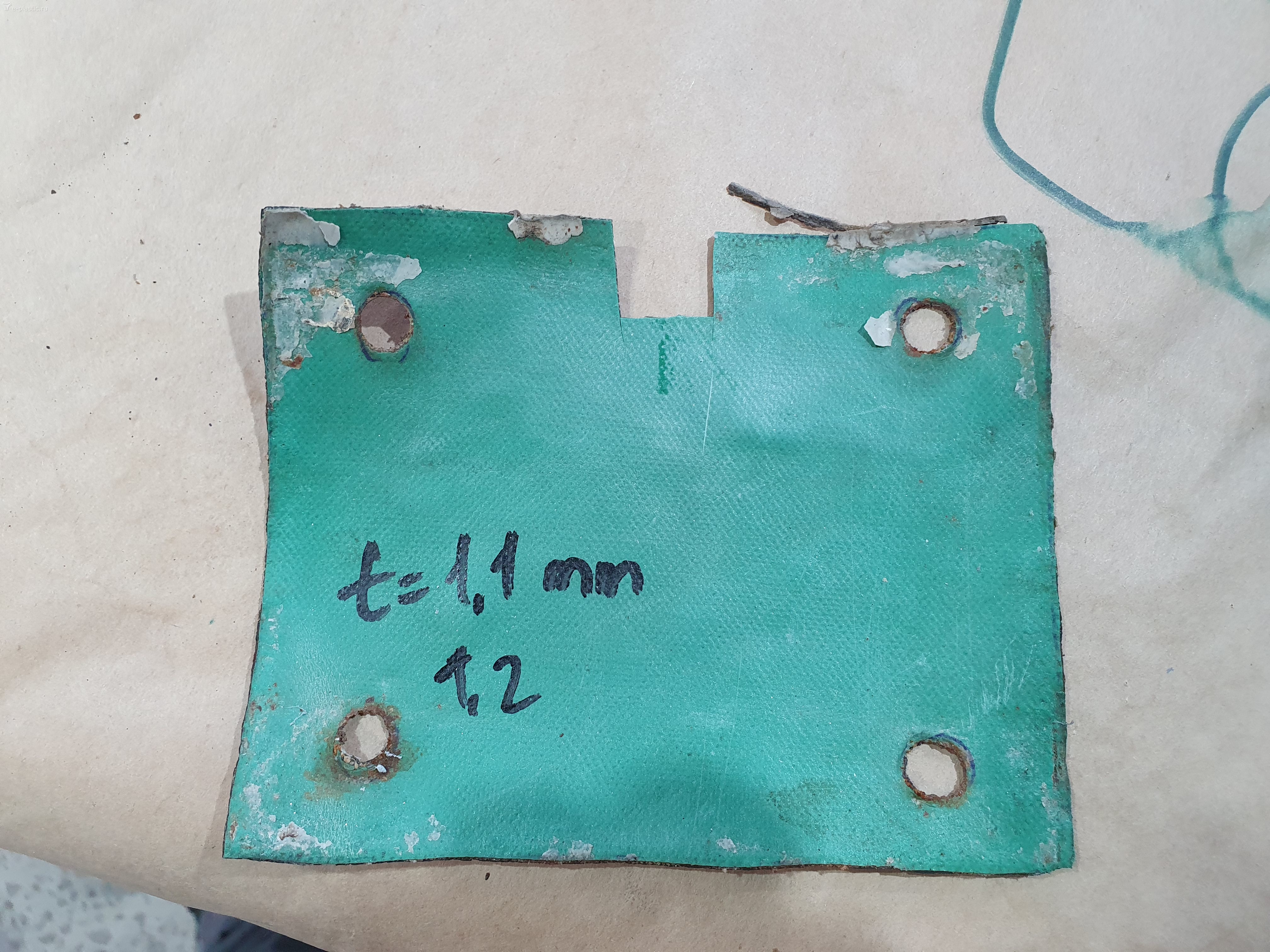

Добрый день.
Просьба подсказать что это за материал. В ГОСТах и ОСТах не нашёл.
С одной стороны зелёная. с другой чёрная. армирована тканью. толщина 1,1-1,2мм.
Не рассохлась, эластична.
Нашёл в советском катере 91-92г в подводной части .была установлена между кронштейном гребного вала и стеклопластиковым корпусом.
Предположение, что для выравнивания давления от кронштейна на корпус. В качестве виброгашения при такой толщине вряд ли работает.

похож на прорезиненный текстиль (брезент).

Похоже, резина кремнийорганическая (силиконовая). В ГОСТах, ОСТах (открытых) может не быть, поскольку сначала применялась в космической и военной сферах. Потом уже распространилась и на общепромышленную сферу.

Поджечь перво дело. Как горит? Чем вонят? Ацетон растворят ли? Клей прилепляется ли?

Если силикон, то никак особо гореть не должен. Просто органическая часть выгорит, пока в пламени находится, на границе горения маслянистая, после сгорания останется белая тонкая зола. Сам горения не поддерживает. Без особого запаха. От растворителя поверхность моменально набухает, после испарения возврашается в исходное состояние.
Ну и вообще, подожгите, намочите. Как будет реагировать. Может это и не силикон вовсе.
Вот здесь почитайте, как происходит определение. Не факт, что у Вас что-то из перечисленных, но хоть будете знать на что обращать внимание и как описать горение https://www.polymery.ru/letter.php?n_id=2855

Горение.
Зелёная сторона не хочет гореть. Происходит нагрев, потом начинает гореть ткань, от неё начинает гореть чёрная сторона - чёрный дым с копотью и обугливание. Сразу образовывается сажа в виде порошка а поверхности. Чёрная сторона похожа на горение резины.
Растоврители. Ацетона не нашёл сходу. был 646, Было два вида очистителей карбюратора (смесь , ацетона, ксилола и толуола).
После выдержки в течении 5 минут в парах и контакте с растворителем ( резина, обмотанная большой салфеткой и обильно политая средством). извлечена из салфетки, затем протёрта чистой салфеткой с веществом (растворитель или очиститель). зёленая часть стала чистой - вся грязь, следы ржавчины удалились. на салфетке видна только грязь. Салфетка не стала зелёной. Чёрная часть потрескалась. На салфетке следы грязи и сажи.

А чёрный растрескавшийся слой после испарения растворителя эластичность теряет? Запах при горении какой? Может на пластик какой-то горение похоже? Чёрный слой перед горением плавится?

Чёрный след. - сажа. После горения он выкрашивается.. структура не монолитная. а погрызенная. как скалы. если по слою чем-то пошерудить, всё отваливается.. как резина. и горит как резина. Аромат горения, -как резина.
После удаления испарителя хрупкий, не эластичный. при лёгком изгибе сразу крошиться.

Если плавает, как резина, ходит, как резина и крякает, как резина, то наверное это и есть резина. Ну а зелёный слой, либо силикон, либо что-то подобное. То, что не высох за 30 лет, коворит о высоком качестве материала.
Я так думаю. Если не прав, может коллеги поправят

как мне помнится еще в советские времена выпускалась т.н. "вакуумная резина". основа - кремнийорганика. различной твердости. были каландрованные листы с тканью. в оснавном - военпром.
что сейчас могут нонешние заводы - трудно сказать. скорее всего - купить в китае.
марериал отлично держал герметичность и хорошо вел в воде.
поищите, может у китайцев скорее всего найдете.

Что вы хотите сданным материалом делать? Материал понятен. Могу предложить аналоги.

Хлоропрен /хлорсульфированный полиэтилен. Разница в цвете - цветовая маркировка слоёв, чтобы не спутали. Почему этот материал использовали в данном случае не готов сказать. Сейчас есть более продвинутые и дешевые материалы. ТЭП на полиэстеровой основе вполне подойдёт для данных целей, производиться в России. Если нужно делать различные цвета слоёв так же нет особенных проблем. Партии только большие.

Возможно это антикоррозионное покрытие на основе ХСПЭ, тем более с использованием на судне. В свое время такой состав был внедрен ВНИИКоррозии. Двухкомпонентный состав с сумасшедшей адгезией ко многим материалам, даже не на очищенные поверхности. У себя на даче лет 35 назад покрасил шифер и заборные столбы таким составом, до сих пор на заборе никакой коррозии, да и шифер в норме . Выпускали такой состав в г.Воскресенске Моск. области. Сейчас тоже производят такие составы2007 писал(а): 02 дек 2025, 12:01 Хлоропрен /хлорсульфированный полиэтилен. Разница в цвете - цветовая маркировка слоёв, чтобы не спутали. Почему этот материал использовали в данном случае не готов сказать. Сейчас есть более продвинутые и дешевые материалы. ТЭП на полиэстеровой основе вполне подойдёт для данных целей, производиться в России. Если нужно делать различные цвета слоёв так же нет особенных проблем. Партии только большие.
