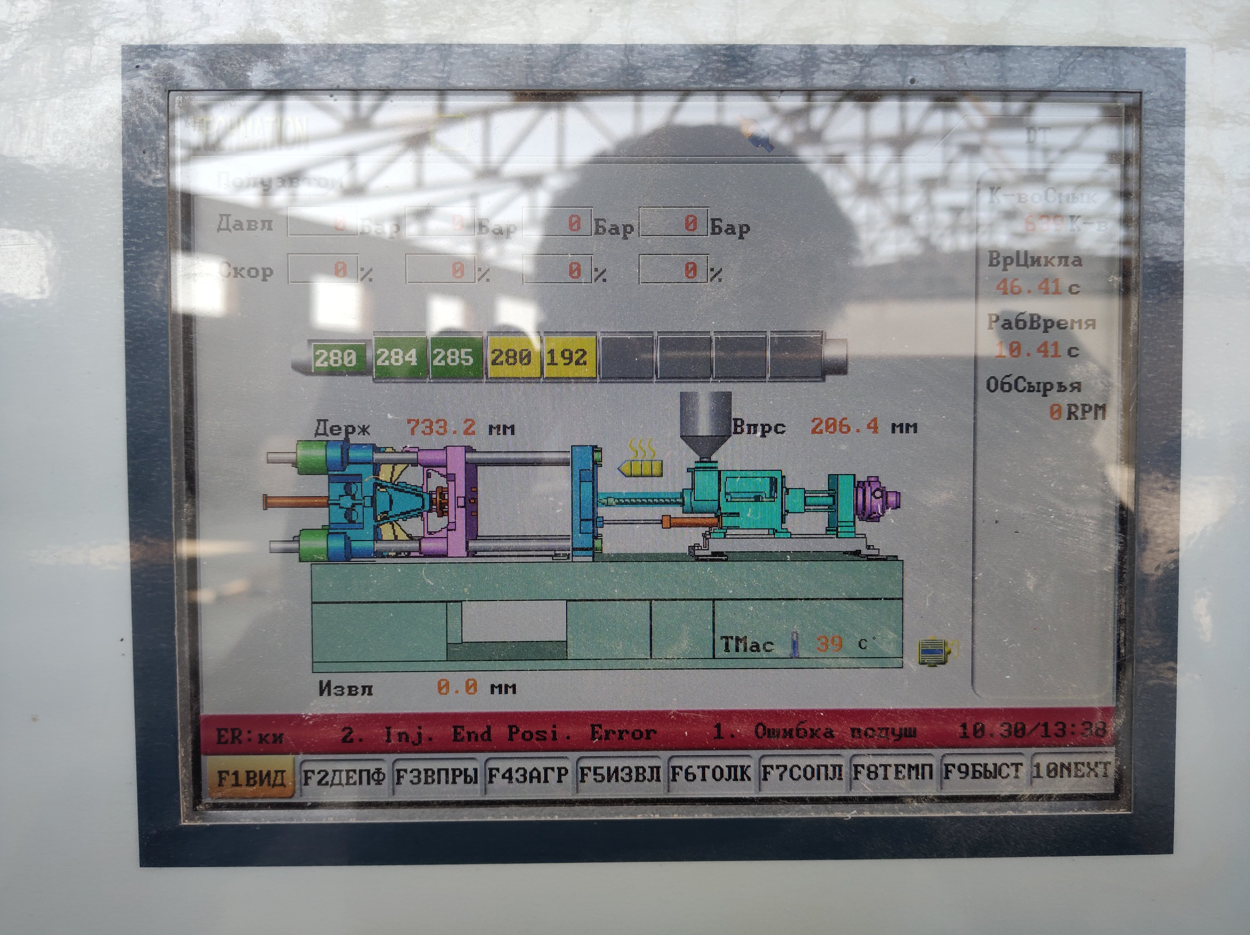

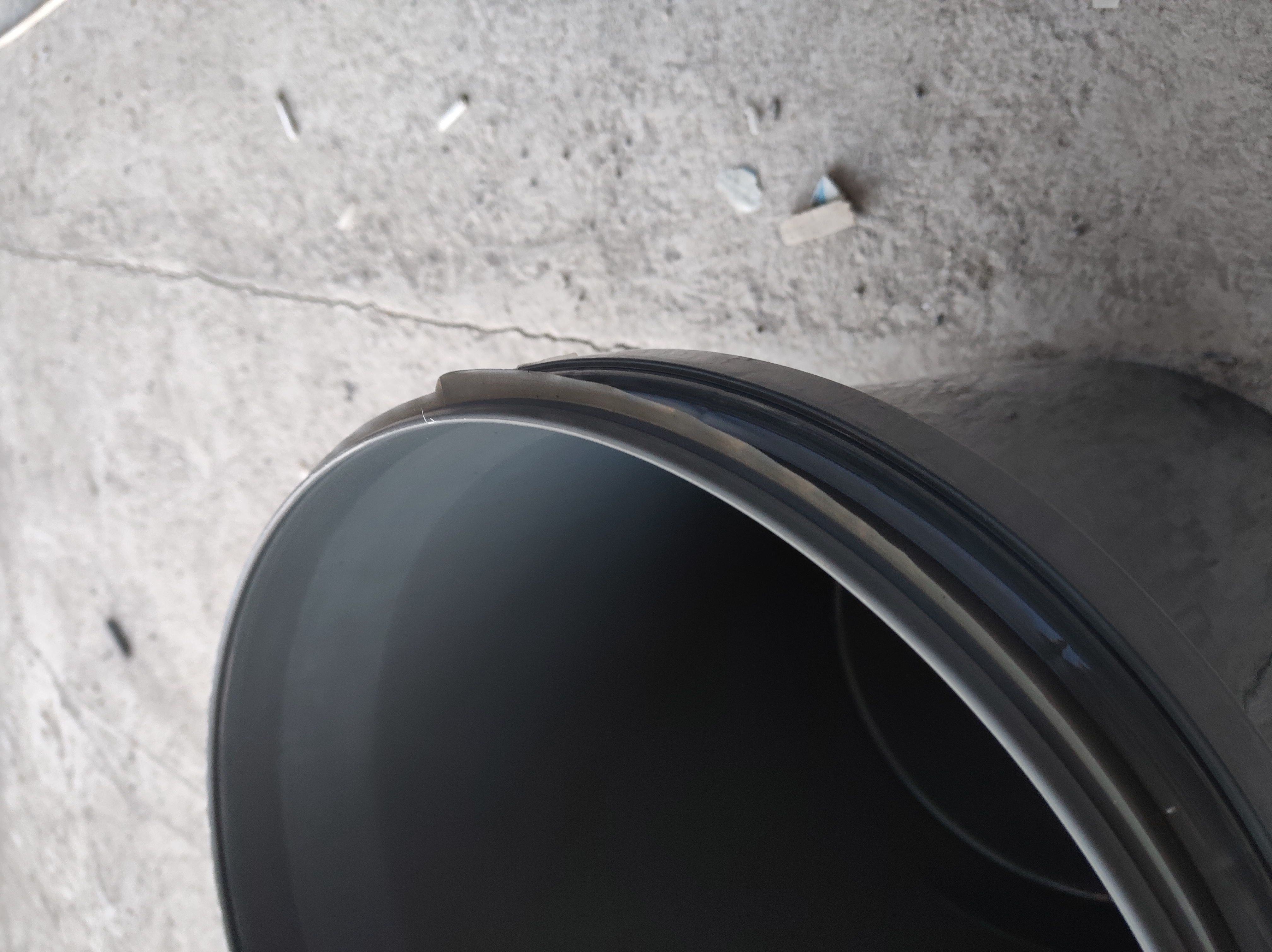

#11 Сообщение Tosiashek83 » 29 окт 2020, 17:22
В общем добился чтоб не раздвигал сильно но на доли миллиметра все равно выдавливает и в итоге получается брак на изделии. Вложу картинку. И фото настроек смыкания тоже вложу.

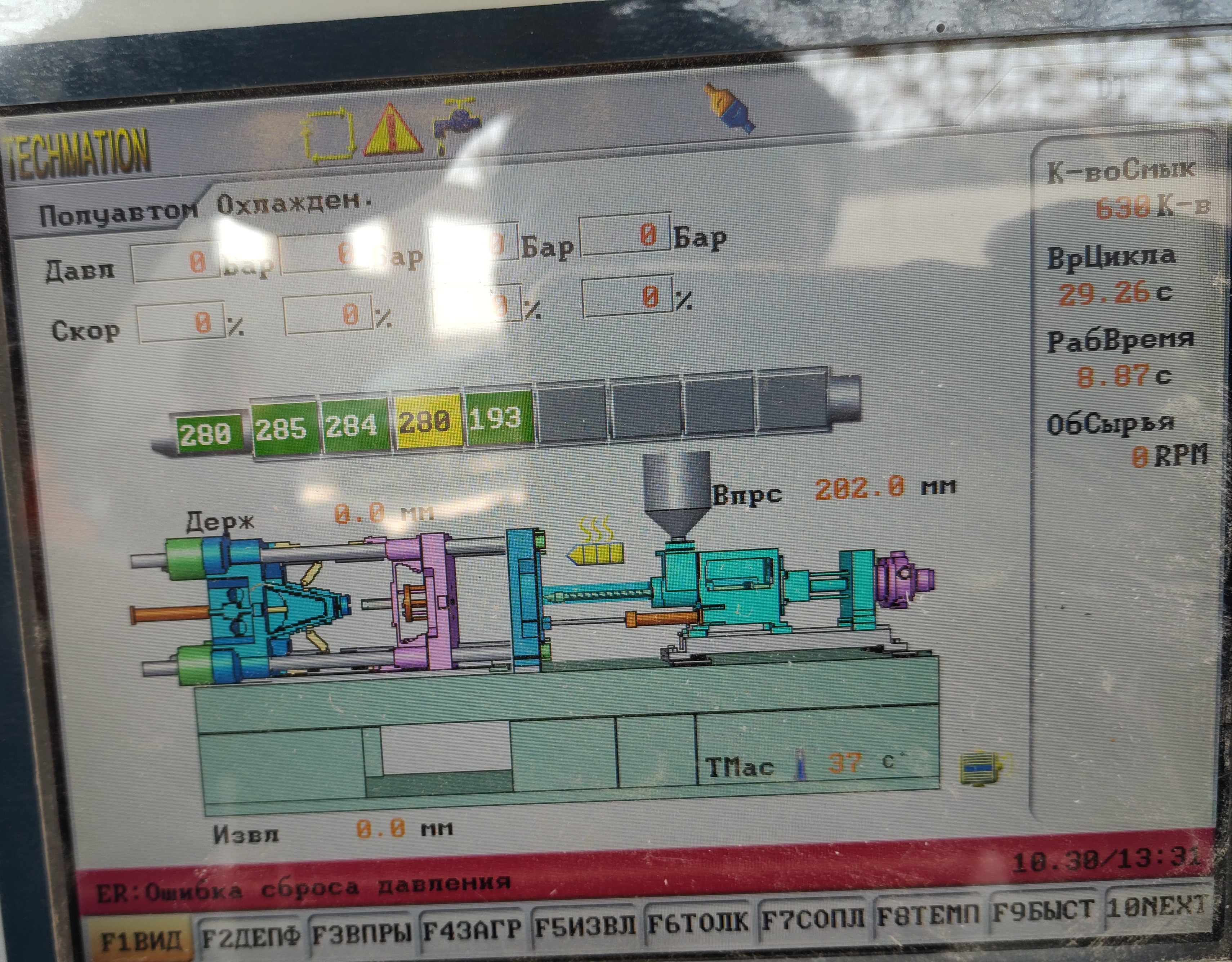

Кстати сегодня добился чтоб форму не раздвигал вообще. Но в процессе работы иногда выскакивают ошибки. Приложу фото
Вы бы козырек какой приспособили - засветка сильная. Точный тип вашего TECHMATION можете дать, а ещё лучше - электронную версию руководства? Язык любой, сейчас перевести не проблема. Метод ТЫКА никто не отменял, но с конкретной информацией, ясен пень, лучше.

А это температуры с тех вёдер выше ? А они , извините, из чего ? С этими китайцами русский на русский переводить надо :-): . Технологий надёргать ума хватило , а нормально на экране показать , нет . Зато картинка машины во весь рост , накой, спрашивается? Но это так мысли вслух.
Неплохо бы все странички посмотреть и желательно во время работы . Для сравнения показателей . Там у вас должна быть с допусками страница . Показатель подушки скачет , вот и выдаёт ошибку.

Артур69 писал(а): 30 окт 2020, 14:19 А это температуры с тех вёдер выше ? А они , извините, из чего ? С этими китайцами русский на русский переводить надо :-): . Технологий надёргать ума хватило , а нормально на экране показать , нет . Зато картинка машины во весь рост , накой, спрашивается? Но это так мысли вслух.
Ведра полипропилен. Температура высоковата. Мне тоже так кажется
Что за странички? В программе? Где они?
Re: Раздвигает форму во время впрыска
#19 Сообщение Артур69 » 30 окт 2020, 15:06
Для простого пп 200 -230 градусов хватает . 285 это уже очень многовато. Может поэтому и облой . Странно что не горит. Странички ? Внизу у вас все настройки . По отдельности . Для формы , температур , толкатель и .т д. Просто интересно ваши настройки посмотреть.
