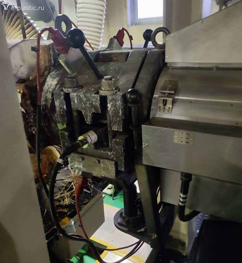

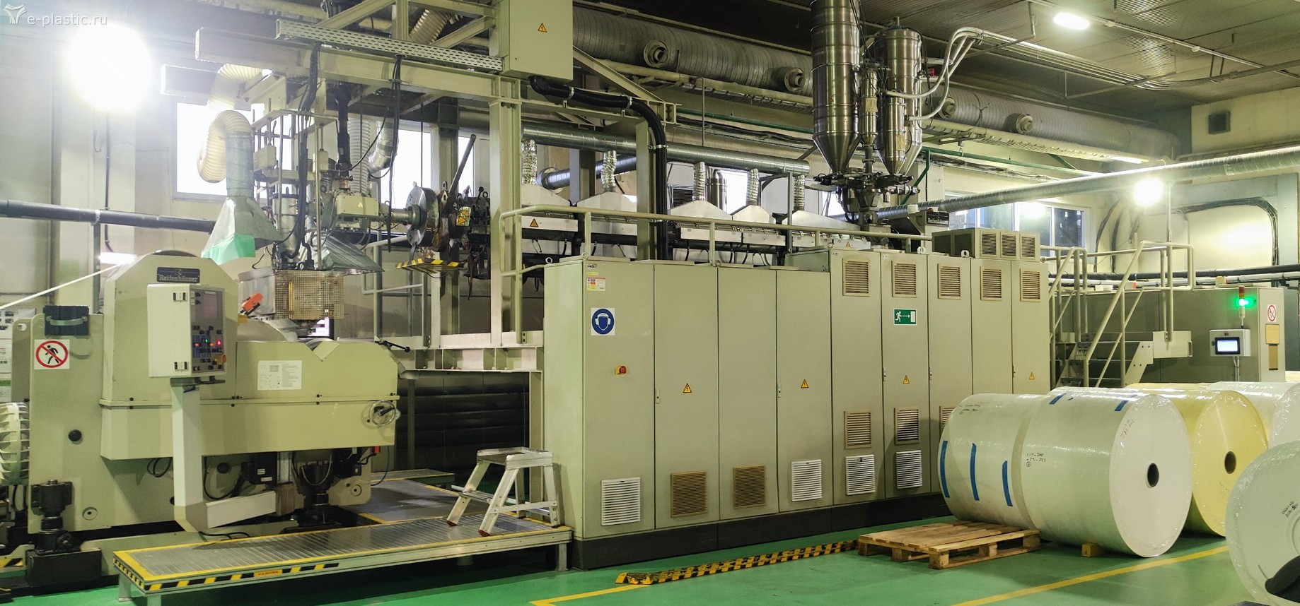

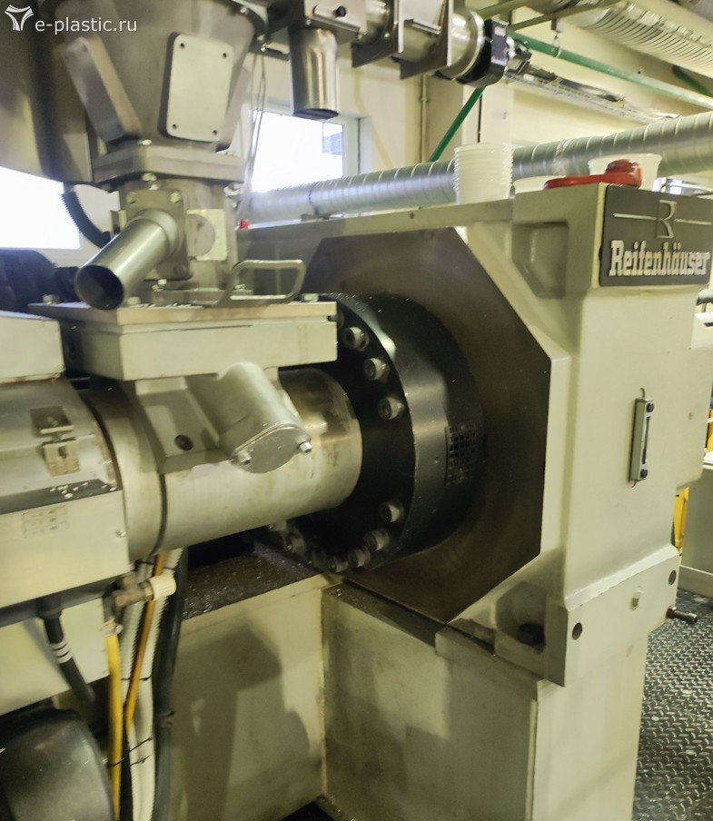

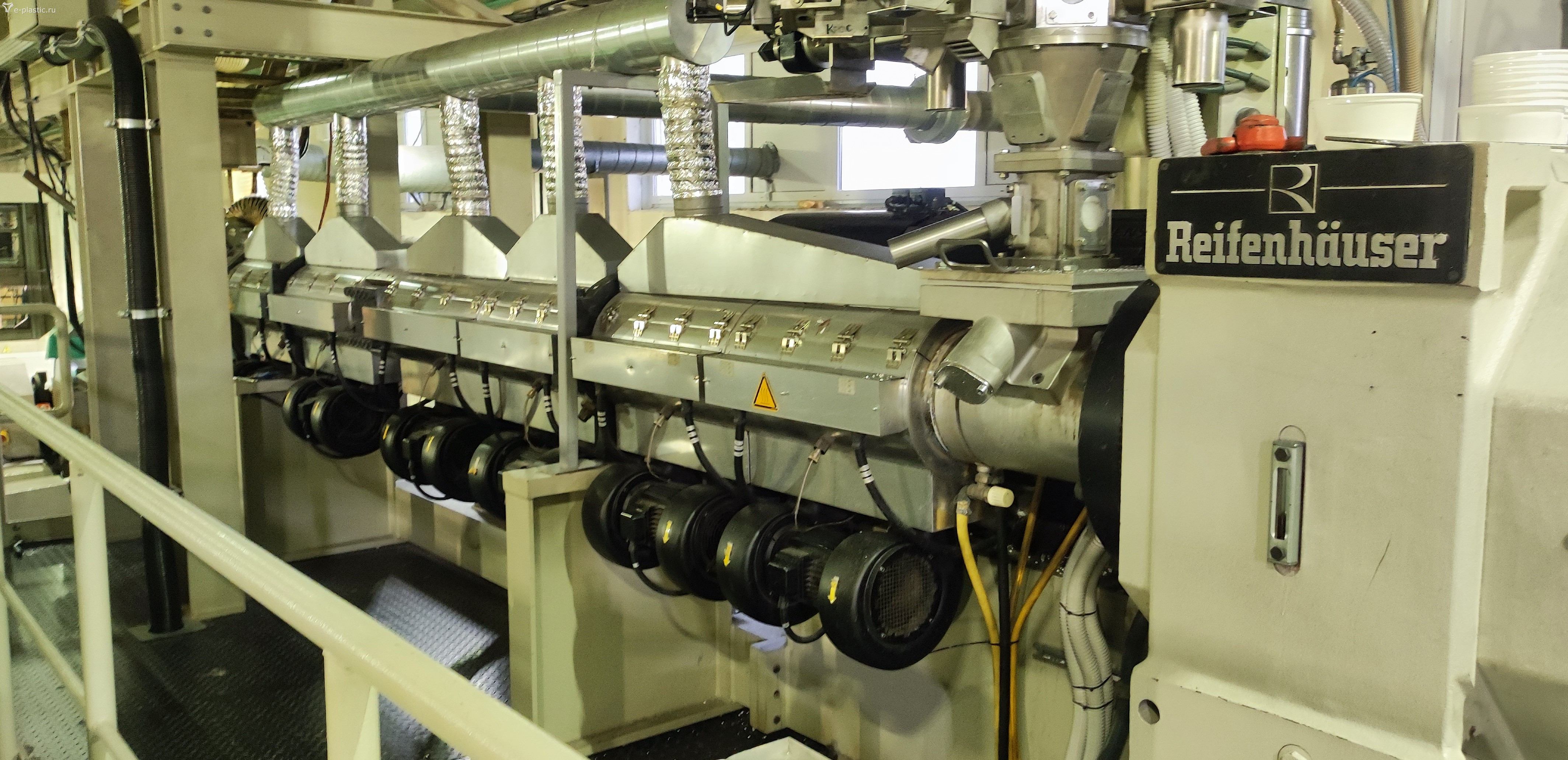

Добрый день! спасибо за комментарий. Модель экструдера RH 5801. Диаметр шнека 150 мм, длина - 4950 мм. Фото во вложении. Спасибо!

Ох не лёгкая эта работа из болота тащить бегемота. Это то что рекомендует Алиса. Но там есть интересные ссылки. Она выше. Там Инструкция как действовать. Отфильтровать лишнее и можно проводить подготовку к операции.
Отключить питание, сбросить давление в головке экструдера
Демонтировать формующую головку, адаптер, фильтропакет; отсоединить подводящие коммуникации
Ослабить осевой упор, освободить шлицевое соединение шнека с редуктором
При наличии — выкрутить фиксирующую гайку/болт крепления шнека; при прикипании — применить индукционный нагрев
Извлечь шнек осевым тяговым усилием с применением гидравлического съемника (усилие до 50 т); исключить ударные нагрузки
Удерживать шнек грузоподъемным устройством, уложить на амортизирующую поверхность
Финальный ответ: демонтаж возможен только при соблюдении технологической последовательности и применении специнструмента; обязательна сверка с документацией Reifenhäuser для конкретной модели линии

#12 Сообщение ЗЮМ » 24 сен 2026, 18:16
Все относительно просто) снимаете филлеры/фильтры расплава и все навесное со стороны выхода шнека. Готовите ГПМ со стропами, иногда полезно несколько гпм, если длинна шнека более 2х метров. Отсоединяте от редуктора и с нагревом достаете шнек. Хвостовик желательно почистить и убрать заусенцы и иные дефекты, которые могут повредить цилиндр. (Степан)Давить шнек можно со стороны редуктора. Мы делали наборные проставки и давили ими. Там мало места между редуктором и цилиндром. Если есть возможность снять редуктор, или привод не прямой, а через шкив или шестерни, то это еще проще
