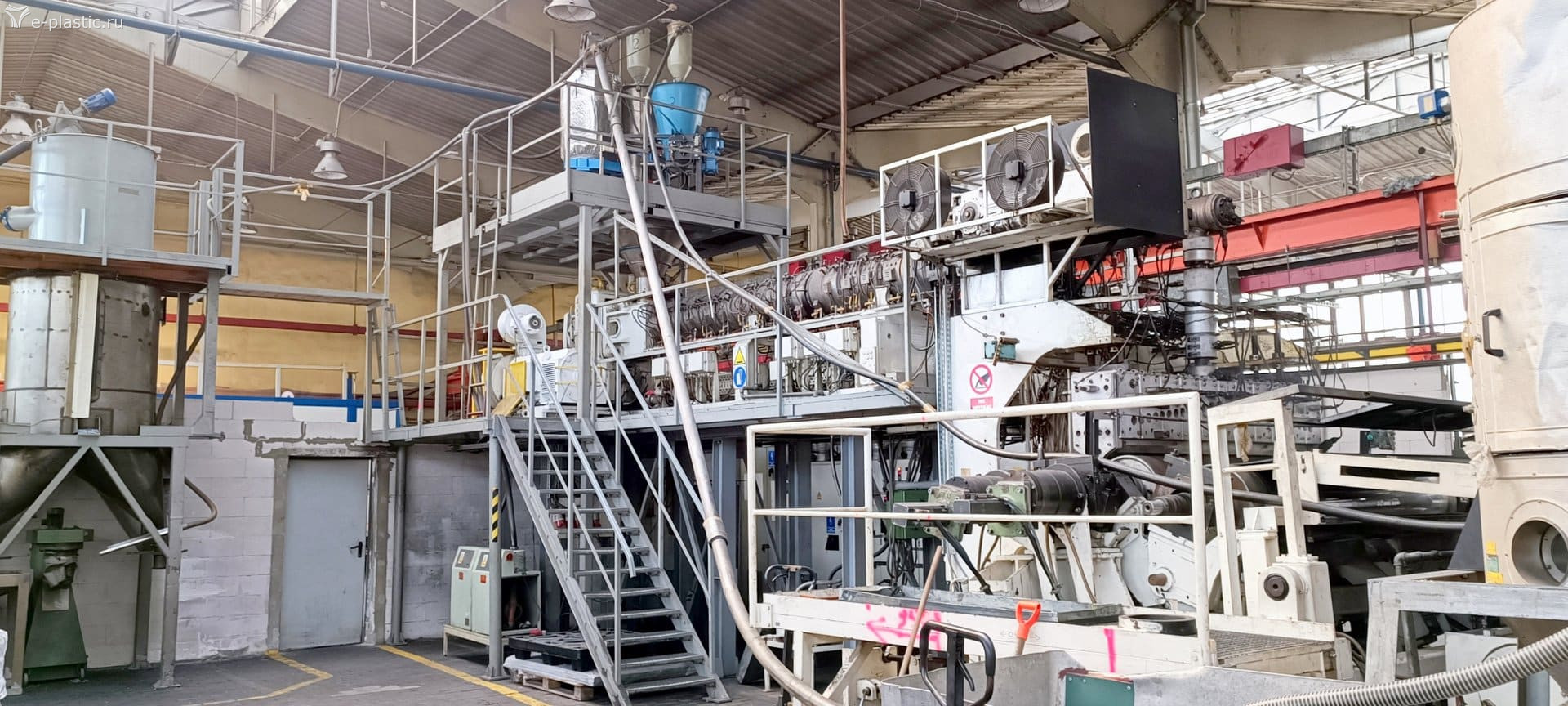

Господа, добрый день!
имеется одношнековый экструдер Reifenhauser, в течение 25 лет исправно работает на ПП, выпускаем ленту. Пришло время оценить состояние шнека и вероятно, его заменить. Возник дилетантский вопрос как вытащить шнек? Какие добавки можно использовать, чтобы застывшие остатки материала в цилиндре не препятствовали демонтажу шнека?
Всем спасибо!

Можете использовать чистящую добавку клинол от барс,2, есть и от других фирм добавки. По снятию шнека отсоедините голову от шнека и от редуктора с этой стороны должна быть гайка выкручевата её шнек должен выходить выходить, если гайки нет, то надо аккуратно выбивать.

благодарю! шнек возможно демонтировать на "холодную" или необходимо прогреть перед тем как вытаскивать?технолог54 писал(а): 21 сен 2026, 16:13 Можете использовать чистящую добавку клинол от барс,2, есть и от других фирм добавки. По снятию шнека отсоедините голову от шнека и от редуктора с этой стороны должна быть гайка выкручевата её шнек должен выходить выходить, если гайки нет, то надо аккуратно выбивать.

У меня есть предложение: предоставьте больше информации - размеры шнека (длина, диаметр), несколько фото (общий вид, узел начала и окончания шнека (ну это что бы понять крепление, соединения узлов между собой).
Наверняка на форуме есть участники, кто проводил подобную операцию, но на другом оборудовании. А вот что именно на таком - вероятность меньше. Но все экструдеры по общему принципу схожи. И общими усилиями сможем оказать посильную помощь.
Как то писал уже в другой теме: на первый разбор шнека ушло около недели, на крайний - немногим более суток (имеется ввиду период времени между началом работ и готовностью экструдера к работе).
