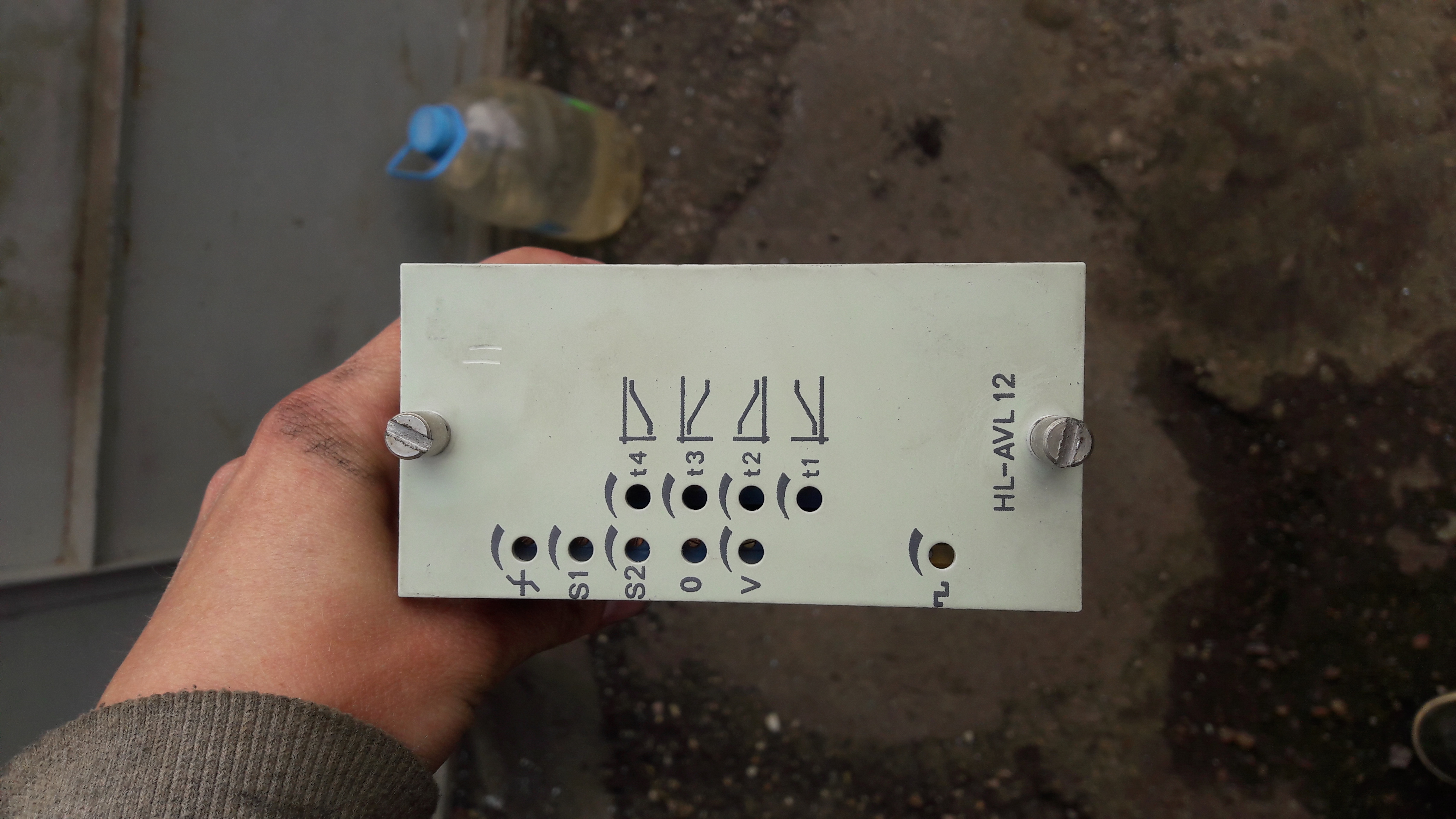

Куплю или приму в дар блок HL-AVL12
Стоит на машине KuASY 170/55 SR
Нужен срочно!

Внутри-то что? Функциональное назначение? Может, проще отремонтировать?

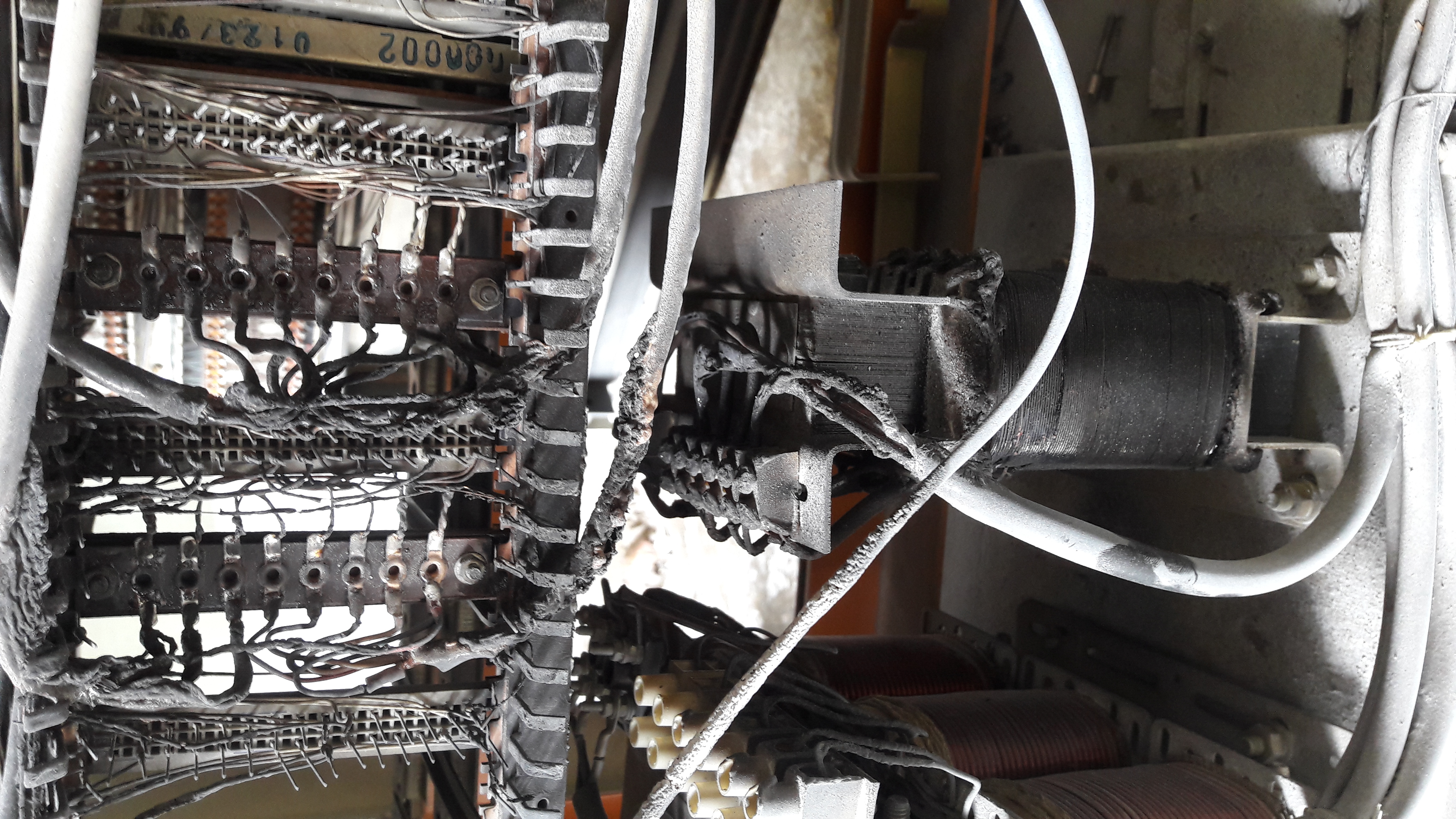

Я не знаю точно что он выполняет, но машина с пропорциональной гидравликой. Может что то с этим связано?

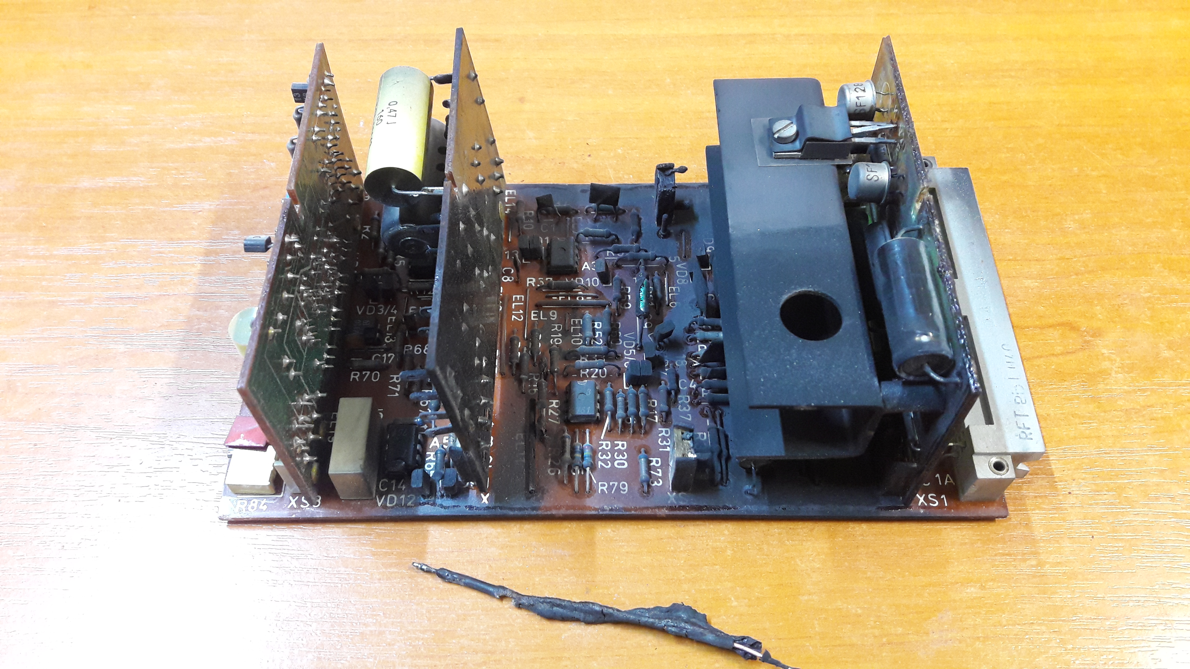

А случился пожар! Загорелся трансформатор, что питает пускатели. А этот блок как раз над ним находится. Блок пострадал малость. Восстановить шансы есть но это займет энное время. Вот и прошу может есть у кого!

Если горело недолго, то вряд ли там вообще есть повреждения. Просто копоть отмыть, при необходимости некоторые детали заменить, залакировать, проверить, - и в работу... Схемотехника и детали 70/80-х довольно устойчивы к внешним воздействиям. Тем более плата лакирована. Функционально, скорее всего, - ЦАПы и/или пропорциональные усилители. У вас Петербург под боком. Неудачно, конечно, что выходные...
Провода и детали с чёрным налётом рекомендую заменить полностью. Электропроводящие угольные/углеродные плёнки довольно коварны.
И ещё. Возможно, ваш электрик ставил пускатели большей величины, чем родные. У них мощность управления (катушки), соответственно, побольше - вот и перегрузочка. Продлить срок службы контактных групп пускателей можно установкой RC-цепей параллельно контактам. Более радикальное решение - замена на твёрдотельные реле с радиаторами (правда, и подороже будет). Кажется, бесплатную часть на этом нужно заканчивать... :-):

И ещё маленько. В своей практике восстанавливаю такое за полдня, при отсутствии повреждений редких деталей, прошивок и т.п.

Погорелец!!! Ну.... трансформатор поменяла. Обгоревшие провода заменила на новые . Включила для начала только насос. Обогрев не включала. Мозги работают а вот движения нет. Всё же что то произошло с пропрциональным управлением. У меня есть ещё такая же машина. Но она в работе. Хочу в выходные с неё снять ним два блока и поставить на погорелицу. Что бы определиться с поисками неисправности. Но это уже отдельная тема.
