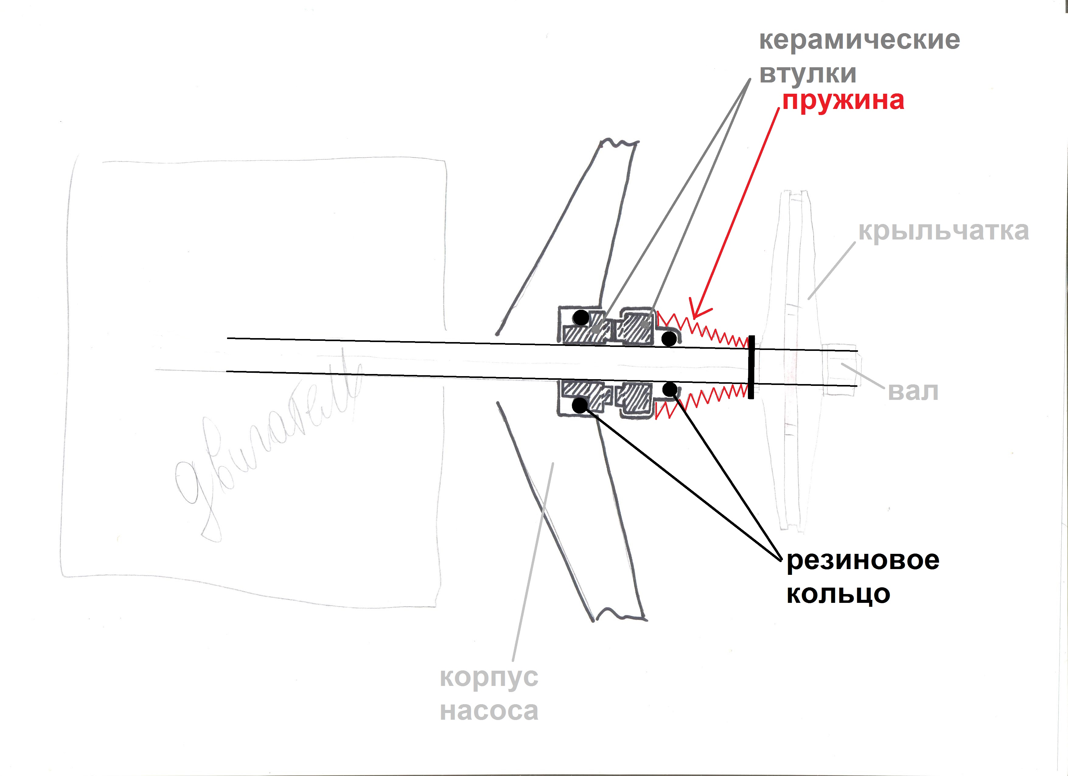

Добрый вечер!
Вот такая ситуация: треснула керамическая втулка, которая расположена в корпусе насоса. А та которая крутится на валу в месте с крыльчаткой, целая. Вопрос: из какого материала можно сделать эту втулку? Капролактан от трения расплавился и потекла вода. Выточили из фторопласта, проработал трое суток и снова потек. Завтра разберу, посмотрю, что с нашей самодельной втулкой произошло. Еще есть вариант, выточить из капролактана с содержанием графита. Не знаю пойдет или нет! Подскажите что ни будь, товарищи!!!

С полиэфиркетона( PEEK ) рекомендуют на замену карбидам вольфрама и кремния .

Если вал без биения ( керамика ведь по какойто причине треснула), то возможно есть смысл обе втулки из второпласта сделать,но как мне кажется причина возможно не в материале сальнблока,а механическая .

Этот узел называется торцевое уплотнение, и там используется либо керамика(в дорогих версиях), либо как в СССР графит. Ни фторопласт ни капролактам работать не будет. Графит там вполне сносоно работает, на год хватает. А треснуть керамика может ни только от биения, но и от попадания инородного тела(в основном). Ещё надо смотреть, что б пружинка была целая.
Вот посмотрите тут http://www.complexdoc.ru/ntdpdf/481580/ ... azmery.pdf

ещё при ремонте может треснуть

Берите образец и обращайтесь в контору торгующую торцевыми уплотнениями, чаще всего можно купить из наличия или подобрать аналог.
