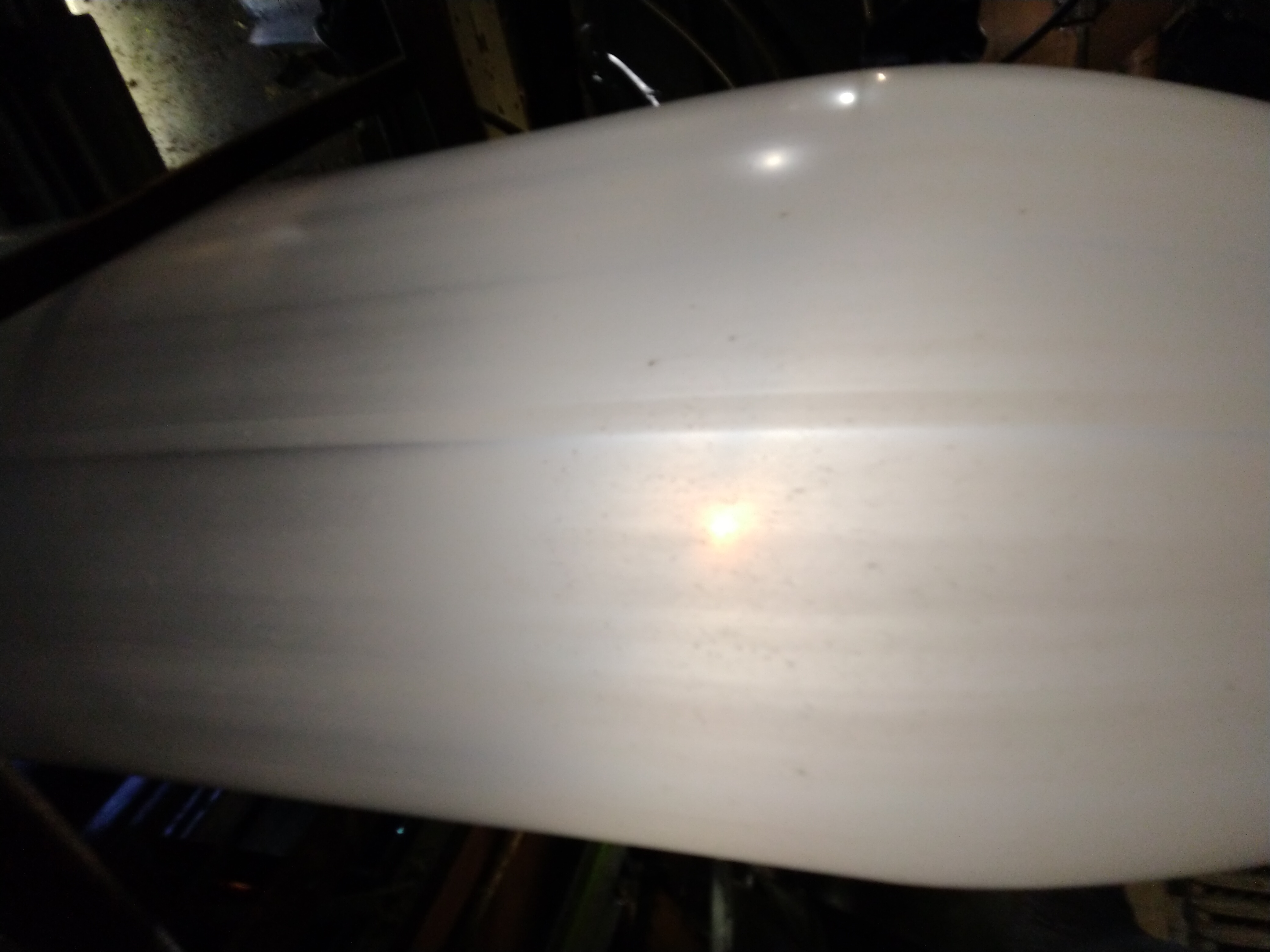

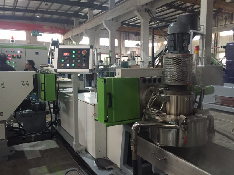

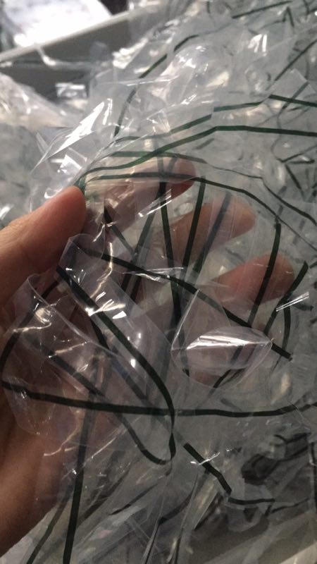

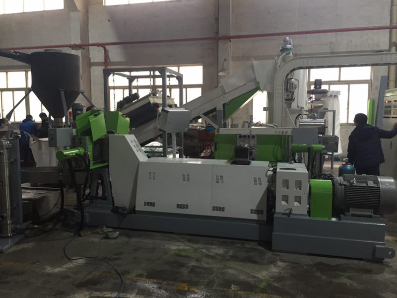

#1 Сообщение zhdanoff888 » 26 дек 2018, 09:22
Фото грануляции обрезки кромки плёнки PET+PE.
Тема не поднималась, но информация может быть полезна в дальнейшем.
