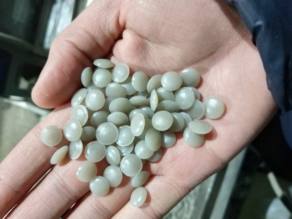

Спасибо, была мысль про вытяжку, сейчас как раз таки пробовал сушить в агломераторе (если быть точнее в компакторе), но вытяжки у меня нет. На сколько по вашему мнению, она эффективна? и поможет ли решить проблему с цветом гранулы? Так как в данный момент получил из неплохого сырья (по крайней мере на вид) темную и не красивую гранулу (фото прилагаю)

Низкое качество гранулы на фото. Не соответствие с исходным сырьём.Гранула ПВД, а плёнка ПНД.
Плёнка может быть загрязнена маслом, органикой ? Плохая отмывка как таковая.
Re: Подскажите как досушить материал
#7 Сообщение Maks42 » 25 фев 2019, 09:08
Еще это может быть пережег (высокая температура расплава).
Вытяжка поможет решить проблему только с влагой, на цвет она не влияет.

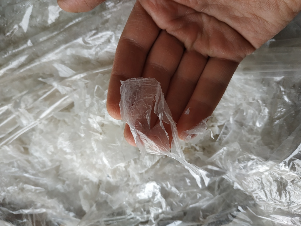

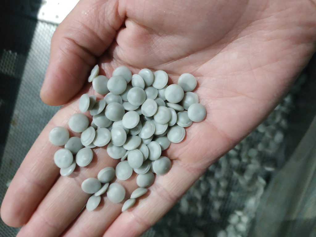

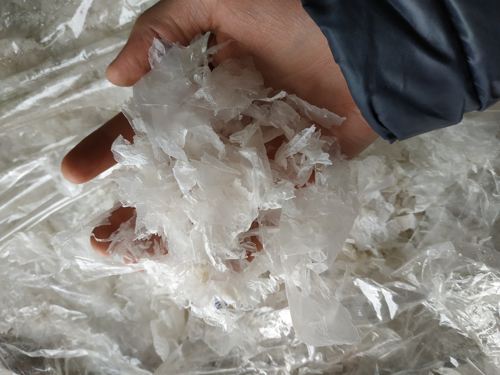

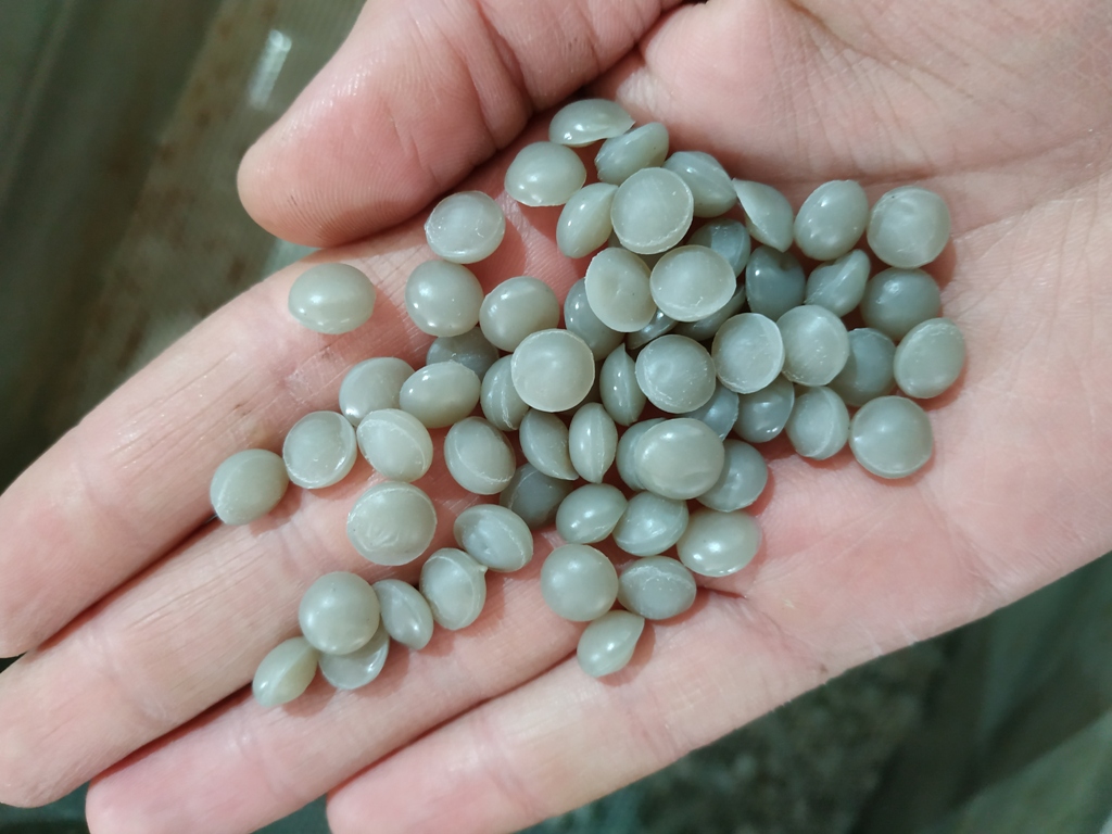

Еще раз спасибо за советы, был в отъезде и не было возможности по-экспериментировать, но есть огромное желание получить из этого материала годную гранулу, тем более что на нее есть потребитель. Еще немного подробностей, материал все таки ПНД, хотя и выглядит как не качественный ПВД, собственно в этом и есть основная загадка для меня, что так влияет на цвет. При работе на сухом ПНД (складской и магазинный сбор) гранула получалась нормальная (фото ниже). Вопрос по загрязнениям от экструдера исключаю так как в эту же смену прогнали около 500 кг. чистого и сухого ПВД и 400 кг. стрейч, гранула была нормальная (фото ниже), потом сразу же перешли на ПНД прогнали 150 кг влажного материала, вышло 80 кг. гранулы, и вся на вид была примерно такая же как на фото выше, следующий запуск на ПВД - норма. Попробовал посушить в обычном агломераторе, взвесили до и после - результат около 40% воды.

#13 Сообщение технолог54 » 10 мар 2019, 08:13
Тогда дело может в сырье. Оно может иметь какие-либо добавки или может многослойным.
