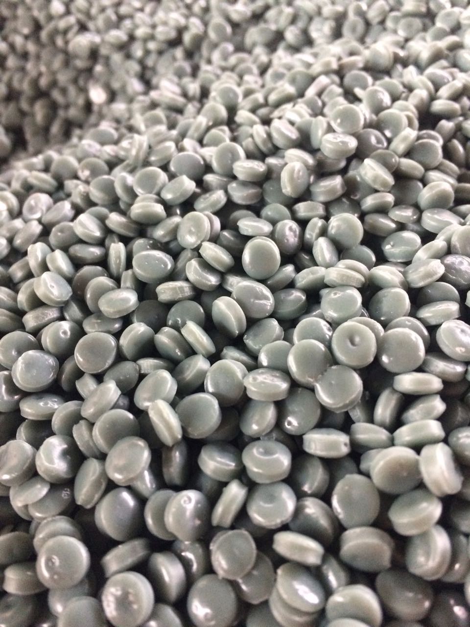

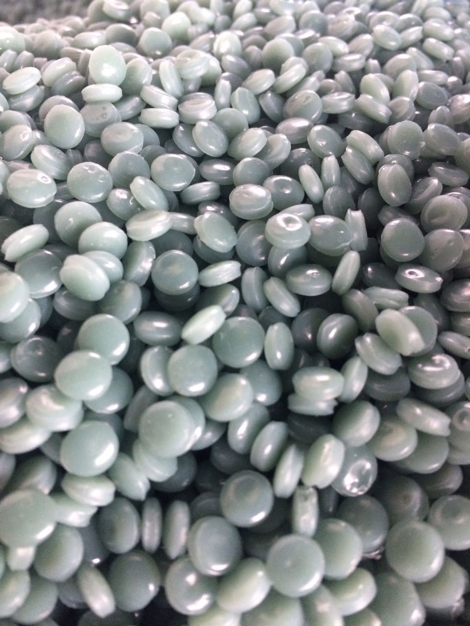

#25 Сообщение zhdanoff888 » 04 ноя 2017, 20:47
Результат хорошей мойки- чистая гранула ПП.
