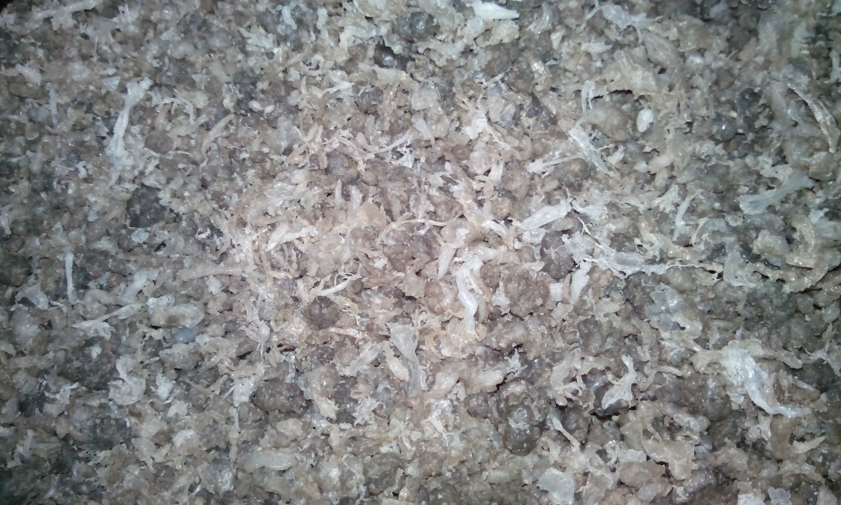

Добрый день, подскажите советом. Не можем запустить горячую резкую, постоянное налипание на ножи. Перерабатываем стрейч-пленку, гранула идёт серая, температура на бочке 80, шнек 90, первая голова 100 и вторая голова 110
Re: налипание на ножи и тёмная гранула
#2 Сообщение Maks42 » 11 июн 2015, 13:37
Покажите фото агрегата с указанием бочки, первой головы и второй головы, а так же фото горячей резки с налипшими на ножи гранулами.

#4 Сообщение podzhog » 12 июн 2015, 09:28
Через пару часов приеду и сделаю фотографии. Сейчас есть только одна фотка

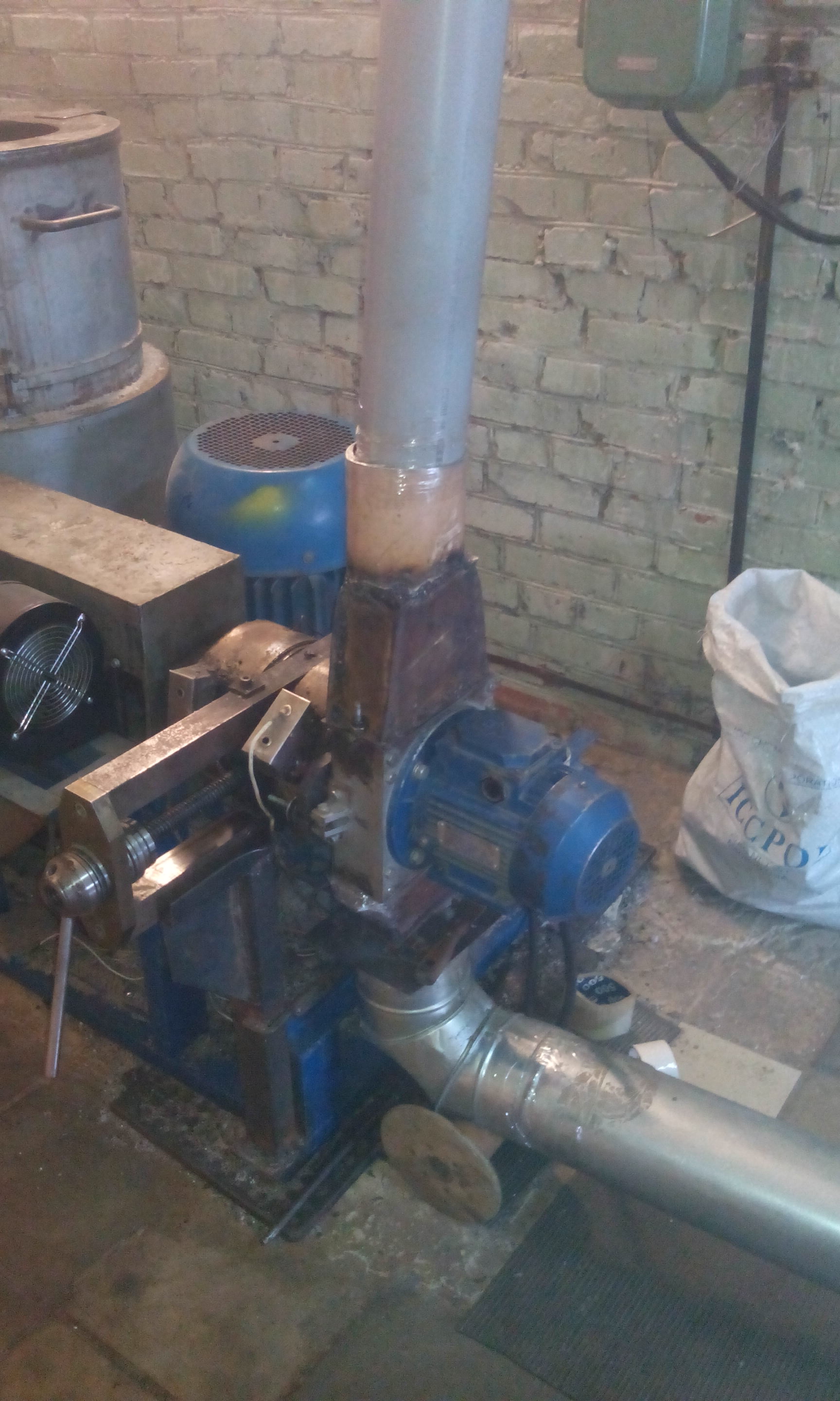

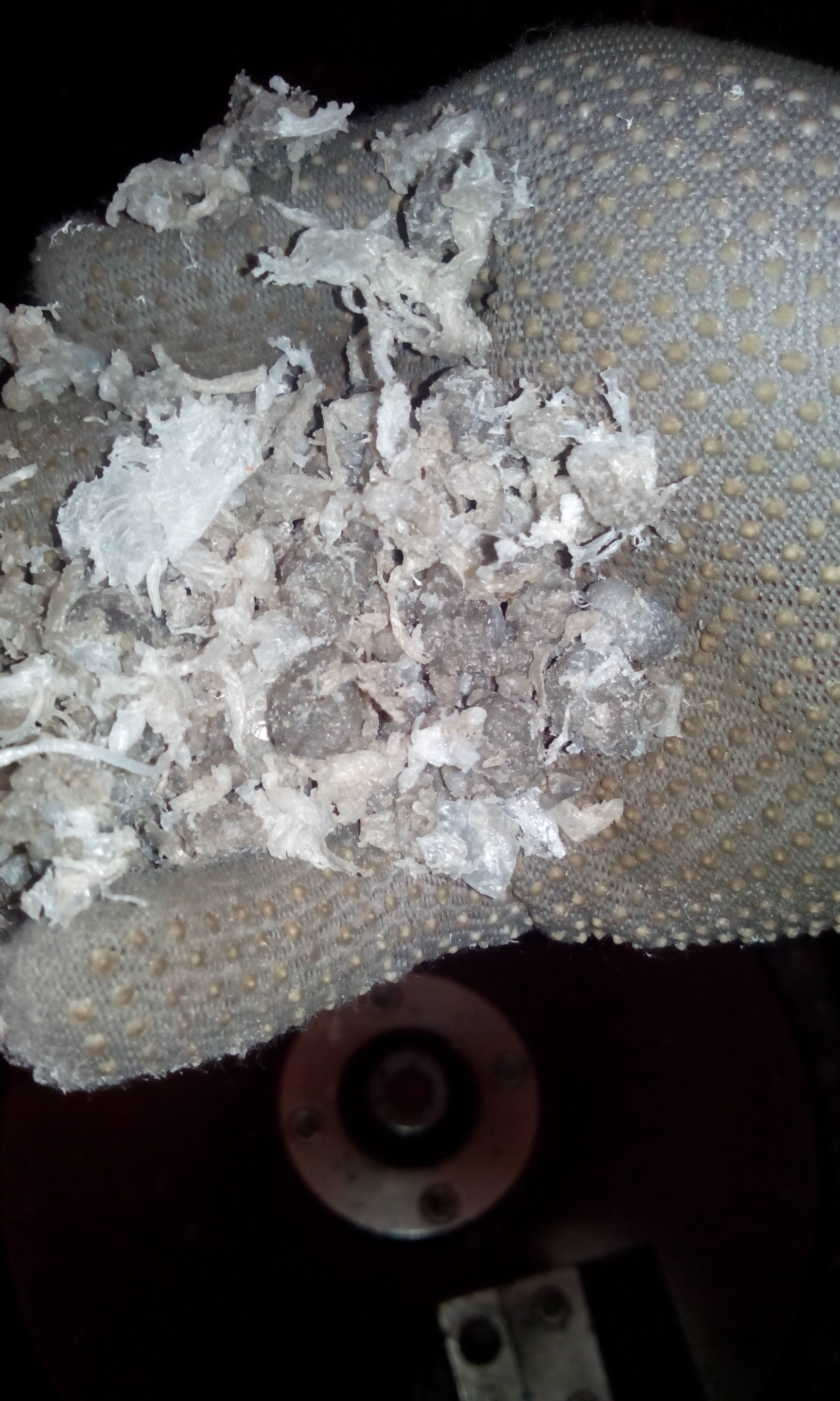

#5 Сообщение podzhog » 12 июн 2015, 11:27

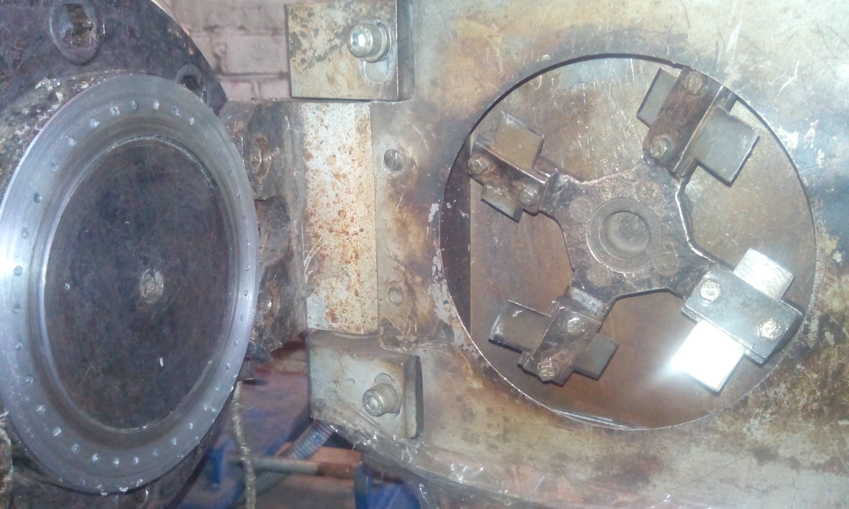

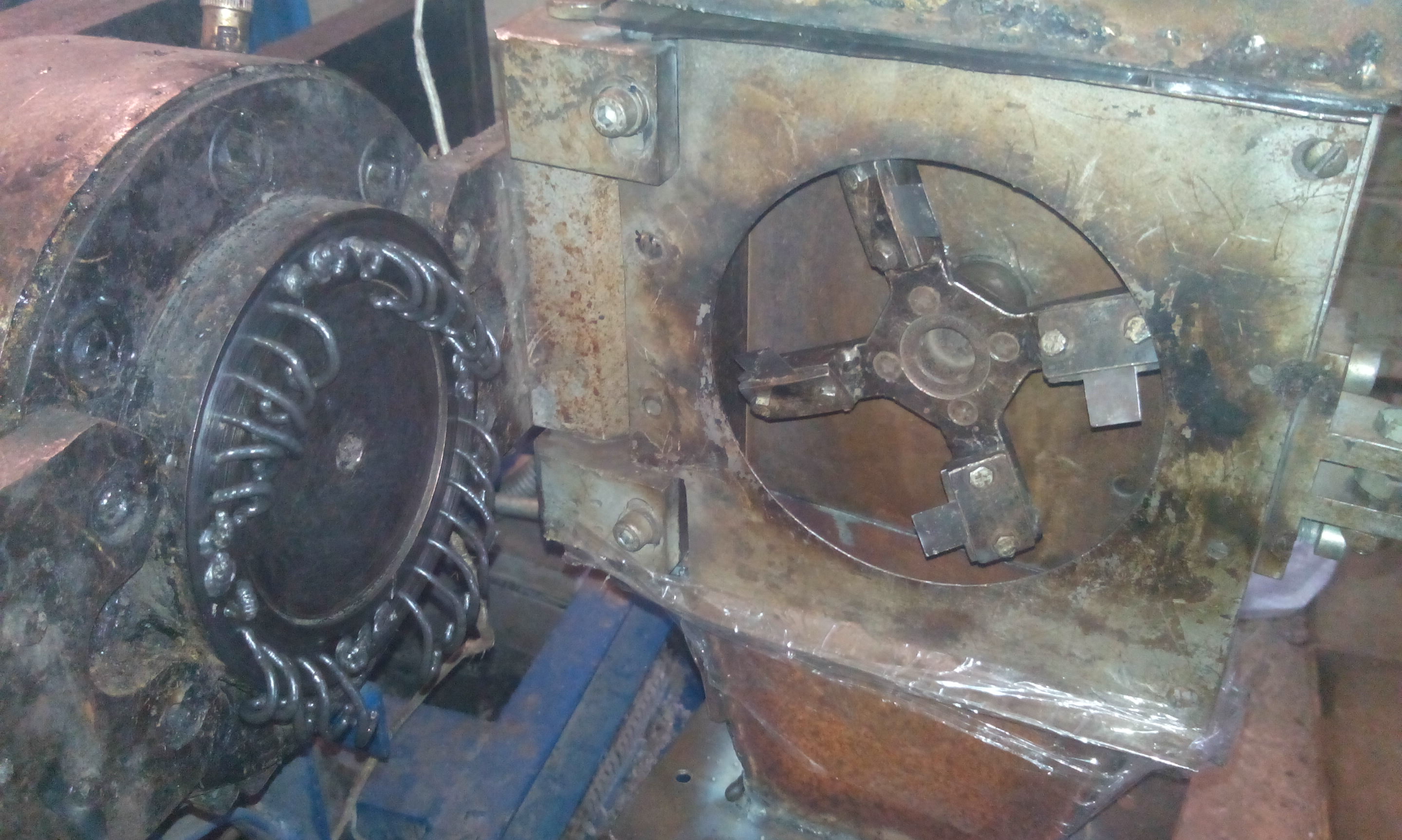

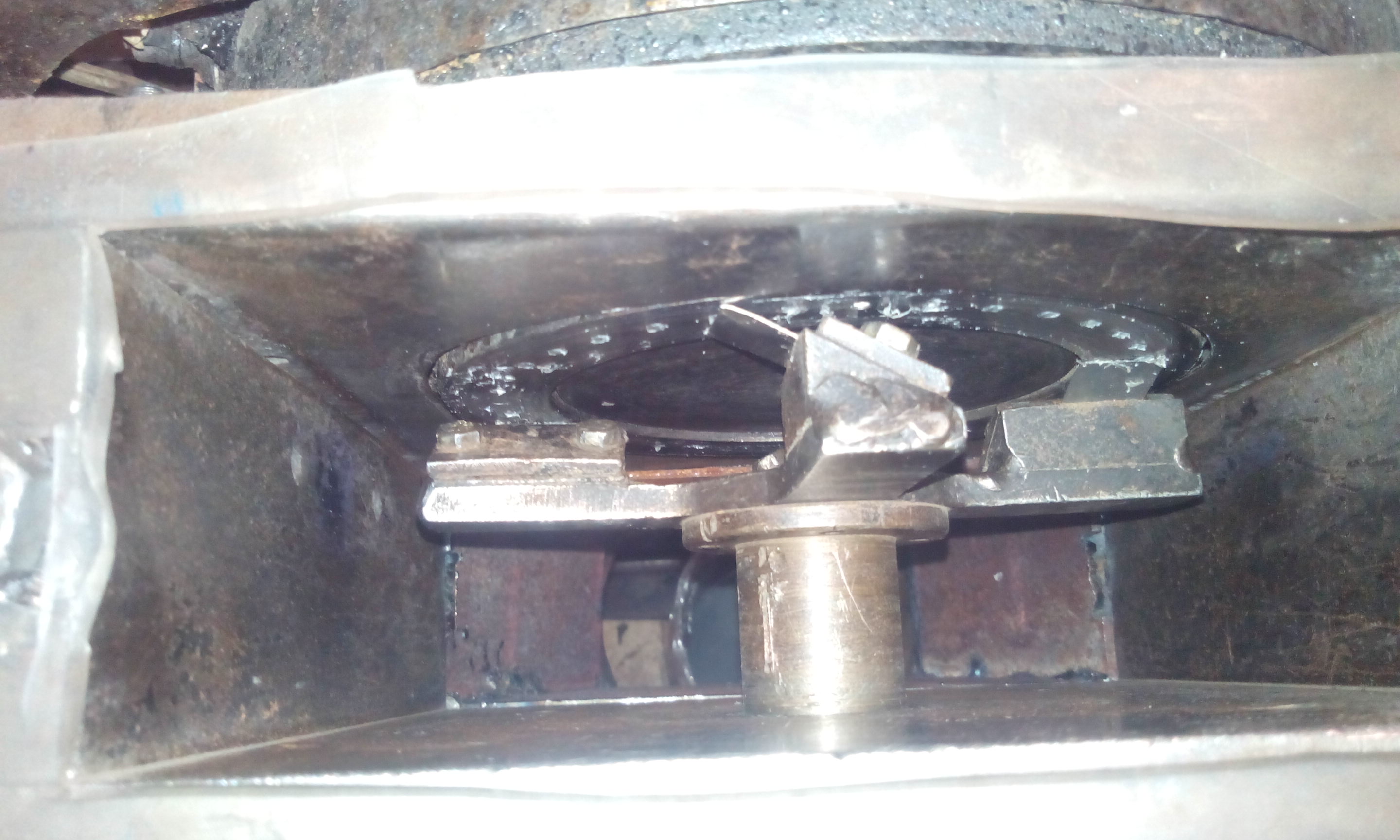

Вот фото
Сверху воздух дует, снизу всасывается
Ножи
Ножи
Ножи прижаты к фильере

#6 Сообщение podzhog » 12 июн 2015, 11:31

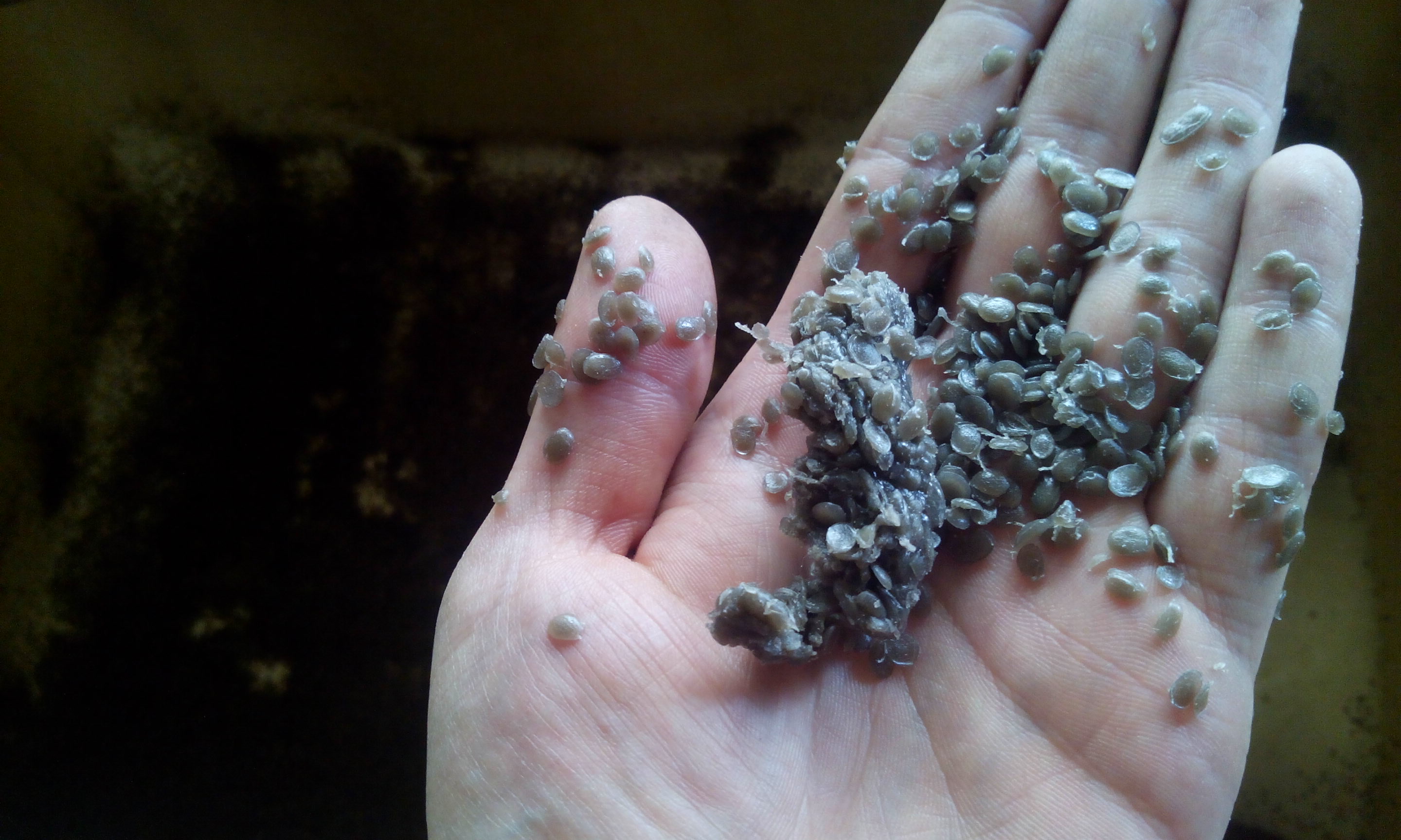

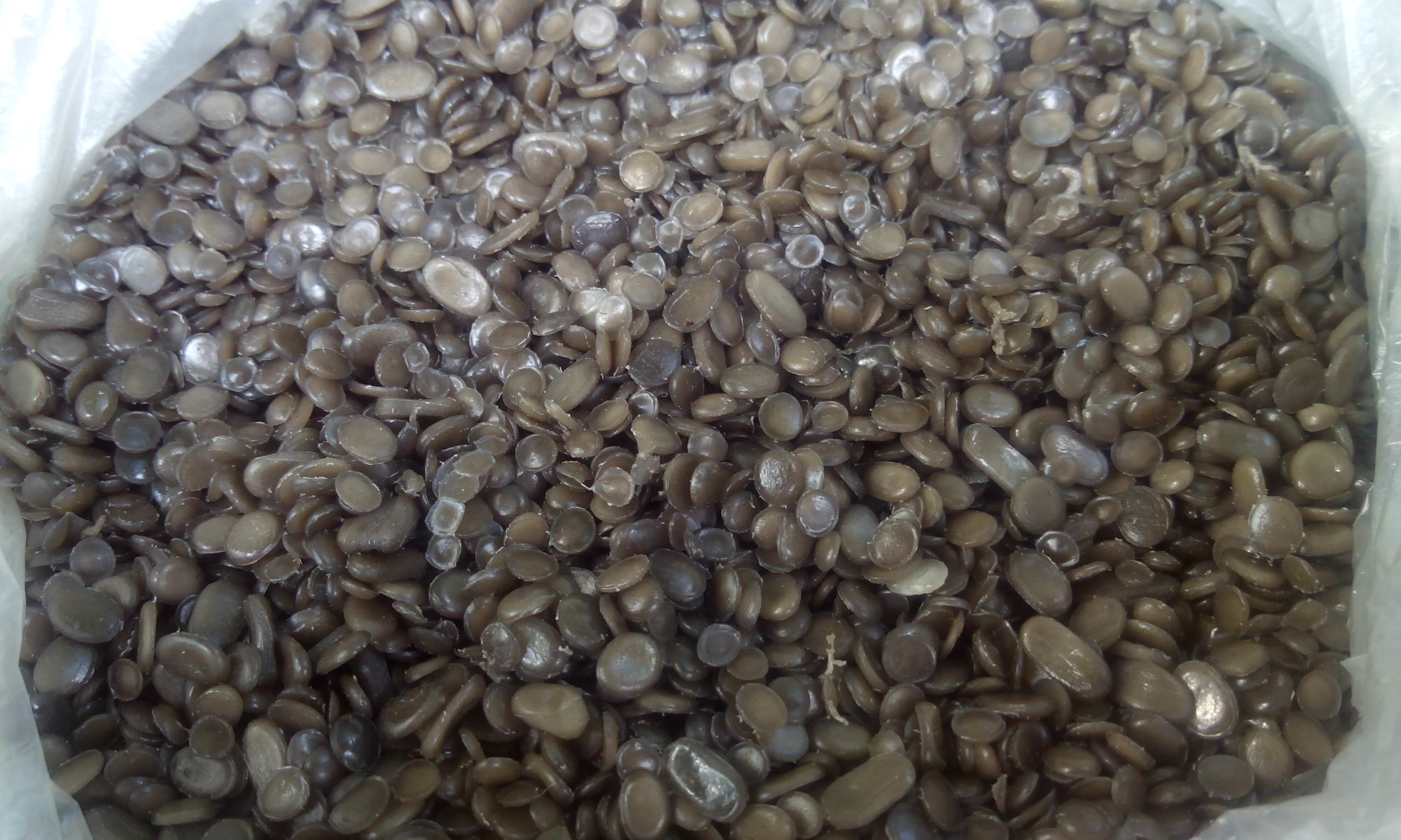

Гранула
agent_serg
Сообщения: 812
Благодарил (а): 108 раз
Поблагодарили: 164 раза
#7 Сообщение agent_serg » 12 июн 2015, 11:41
podzhog писал(а):постоянное налипание на ножи.
А где на Ваших фото ножи?
Видно куски нарубаных пластин. Они не режут, а рвут.
Ясное дело, будет налипать и гранулы на гранулы не похожи.

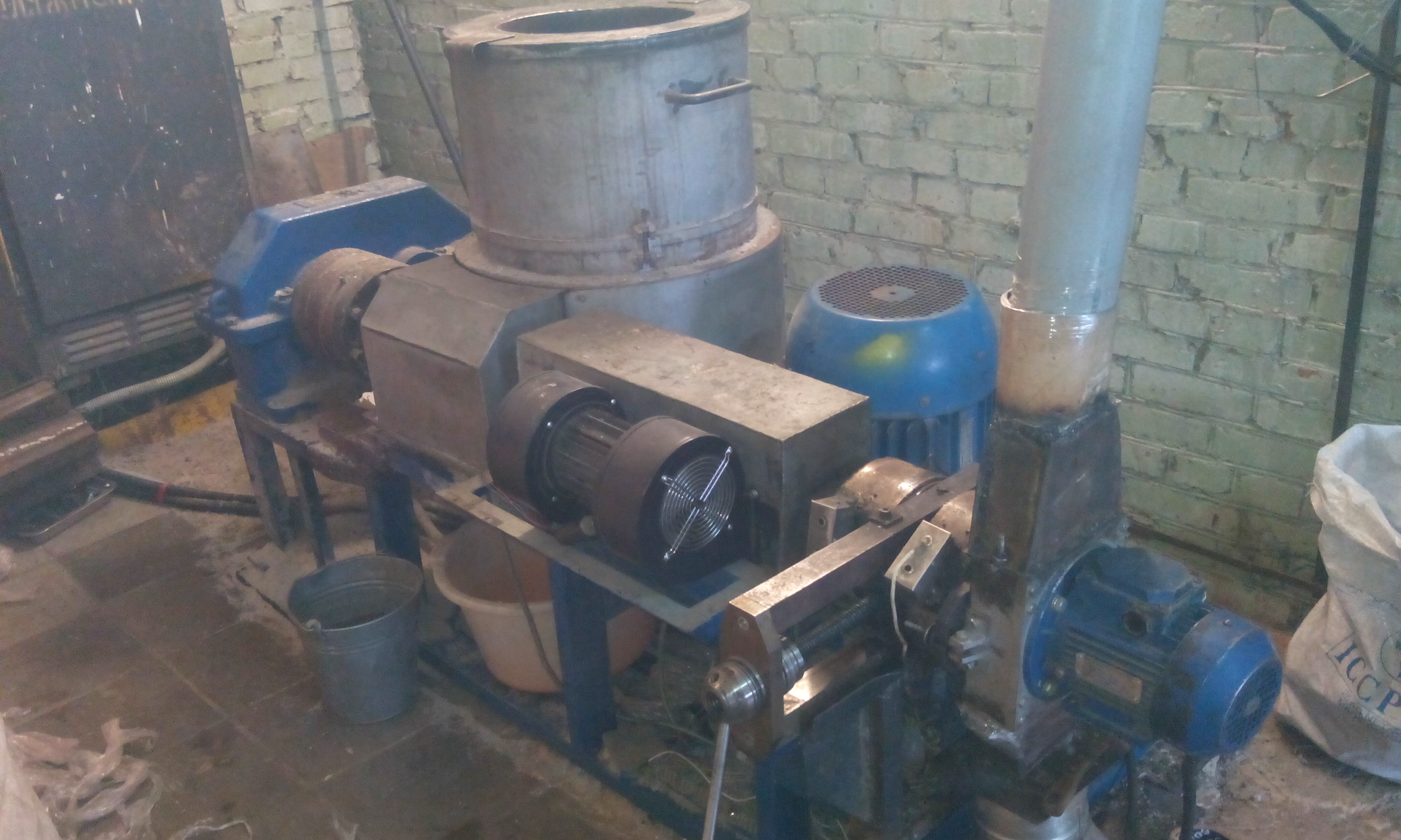

#8 Сообщение podzhog » 12 июн 2015, 11:44
zhdanoff888 писал(а):Как причина - неправильная установка ножей. Фото выложите.

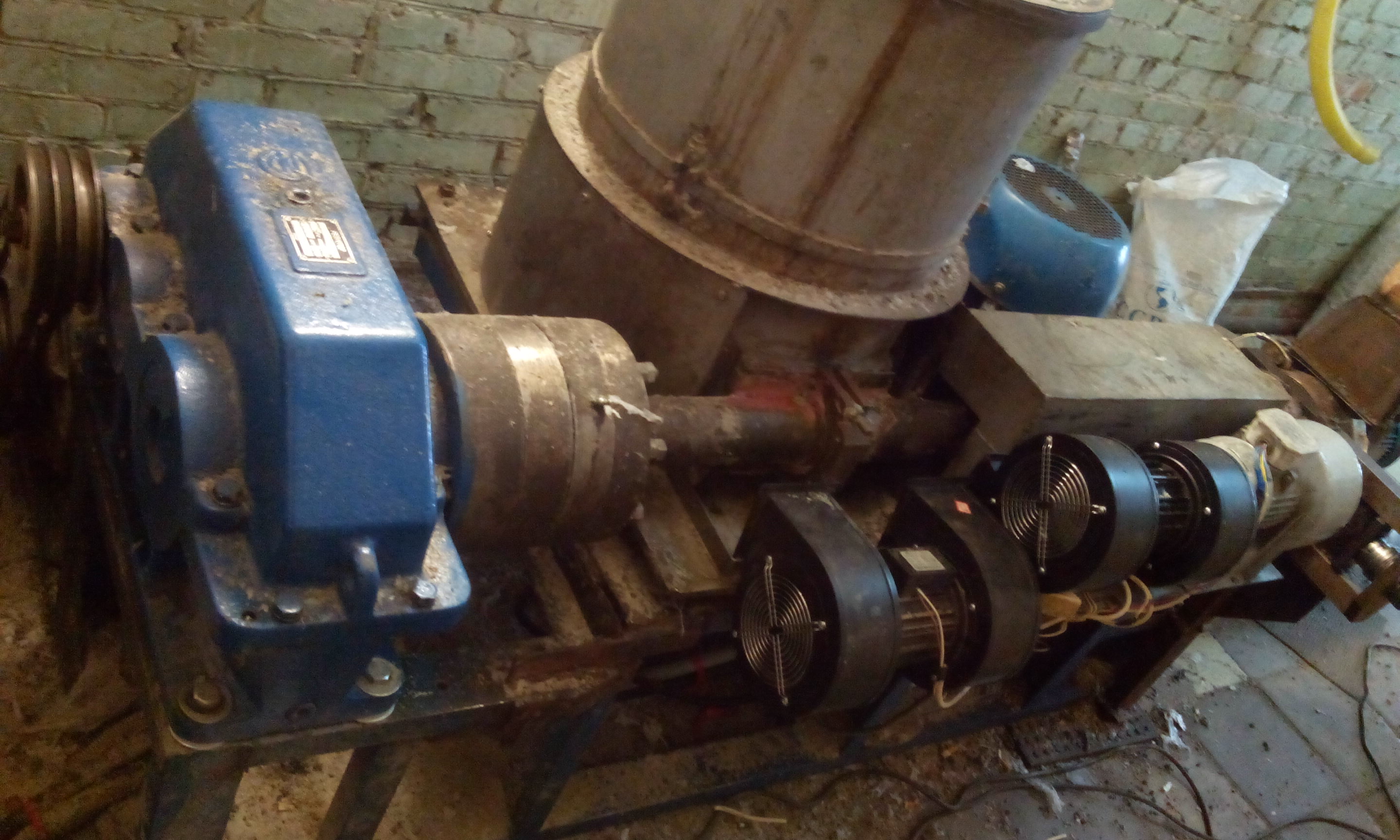

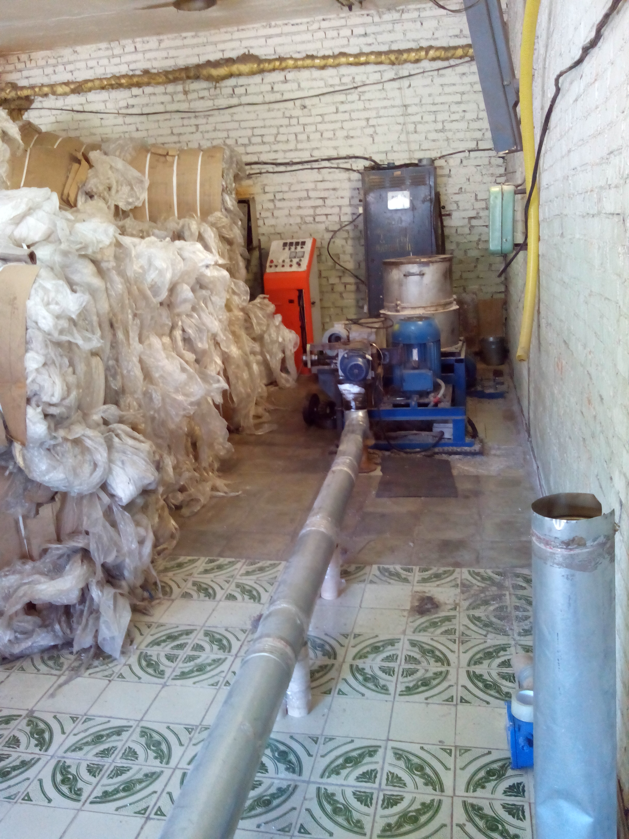

Maks42 писал(а):Покажите фото агрегата с указанием бочки, первой головы и второй головы, а так же фото горячей резки с налипшими на ножи гранулами.
Фото машины. 4 зоны нагрева, бочка шнек и две головы

#10 Сообщение podzhog » 12 июн 2015, 14:36
Сняли голову с фильерой на шлифовку, ножи не плотно прилегали к ней из-за небольших рытвин. Поэтому иногда вместо гранулы мы видели веревочки из гранул. И ножи сейчас заменим на нормальные.
Ножи нужно точить? Или они должны быть тупыми? Какой сделать длинны? Как плотно они должны прибегать? Лежать на фильере или как бы втыкатьс в неё?

#11 Сообщение zhdanoff888 » 12 июн 2015, 15:12
podzhog
Аппарат конечно у вас древний.Фильеру перед запуском спрыскивать термостойким силиконом.Ножи должны быть изготовлены из инструментальной стали и калёные, острые.Угол 45 градусов.Устанавливать обратной стороной.
Ось ножей должна быть подпружинена , а в идеале с регулировкой нажима. Вращение должно быть без люфтов.
Гранула LLDPE будет тёмной ,т.к. вы используете агломератор ( без него будет светлая).

zhdanoff888 писал(а): Гранула LLDPE будет тёмной ,т.к. вы используете агломератор ( без него будет светлая).
Большое спасибо. Как добиться более светлой гранулы? Есть способы? Именно на этой машине

Ждите ответа от тех кто работает на агломераторах ( по поводу иных способов). Я работаю без них.
При переработке LLDPE на агломераторе гранула будет серой.

#15 Сообщение zhdanoff888 » 12 июн 2015, 17:14
Нет. Не испорчена ( хотя качество понижает- лишний цикл). Хотя оттенок влияет на стоимость.
Лишний цикл нагрева , охлаждения и насыщение кислородом ведёт к потемнению.

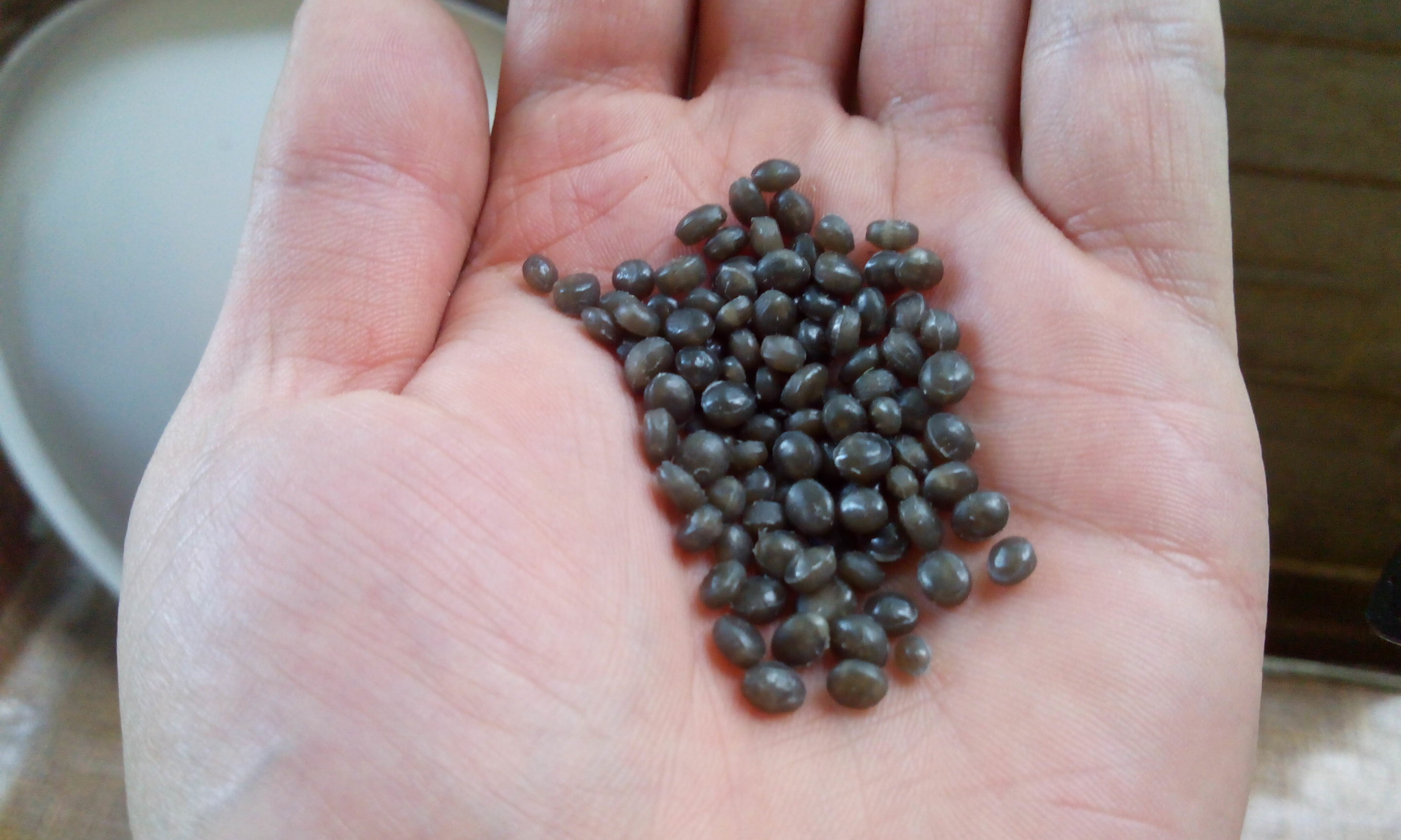

Поставили ножи из хорошего металла и шлефанули голову. Прекратились залипания и пошла более менее одинаковая гранула. Но темная

#18 Сообщение podzhog » 14 июн 2015, 15:38
Вот.
Скажите какая ей цена?

#21 Сообщение zhdanoff888 » 14 июн 2015, 16:56
Гранула низкого качества и по форме неоднородная.
Попробуйте продать на http://plastinfo.ru/trade/sell/raw/
Стоимость наверное от 30 руб за кг ( качественная сейчас стоит 60-70 руб за кг.) В каждом регионе по-разному.
Совет.Правильнее строить переработку от обратного. Начинать с того что какую гранулу производить и за сколько её продавать и кому. А потом уже ставить оборудование.

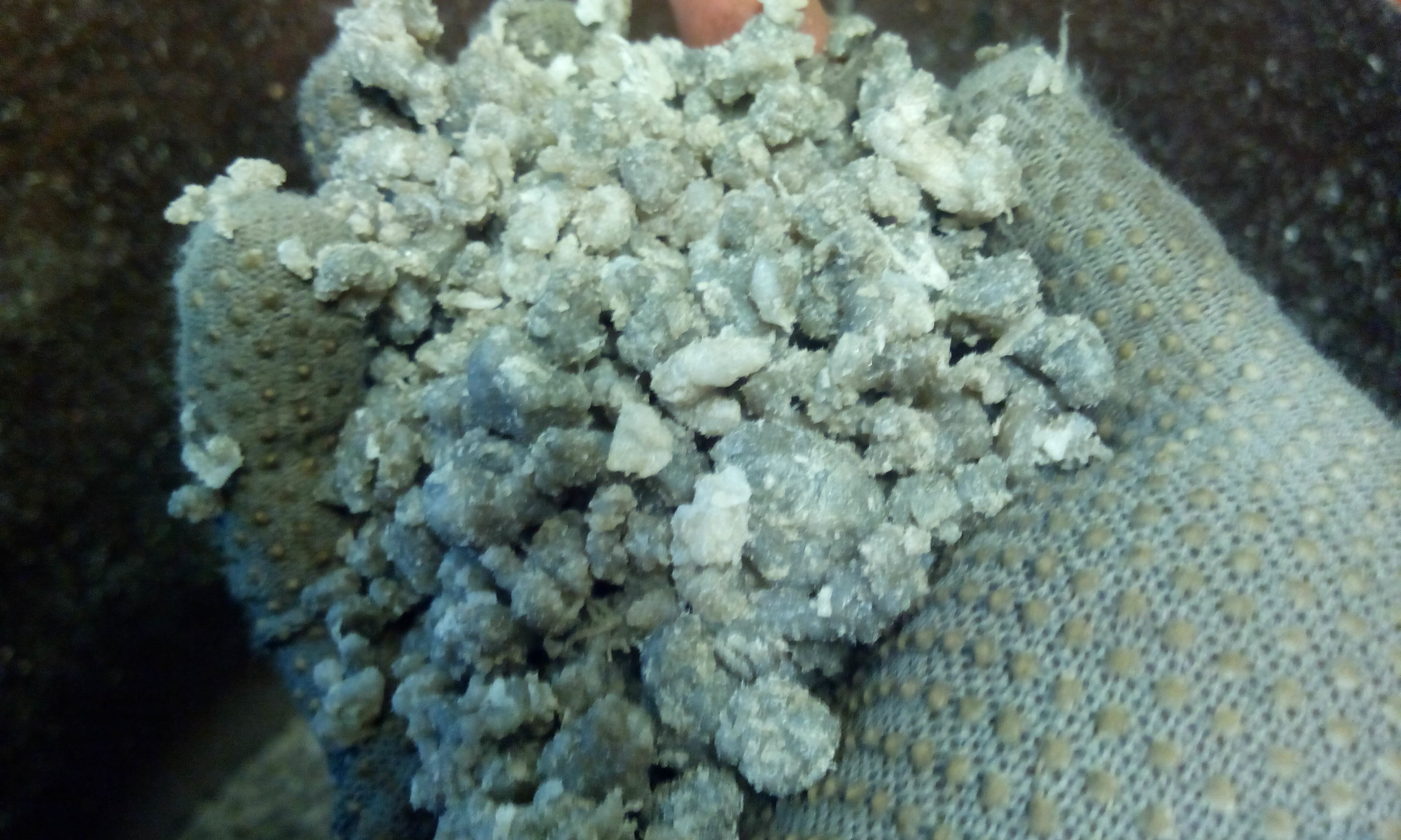

#29 Сообщение podzhog » 16 июн 2015, 15:01
В подтверждении того что темнеет в бочке.
Вчера когда закончили работать, в бочке остался агломерат...

#30 Сообщение podzhog » 16 июн 2015, 19:55
Решили убрать агламератор с машины, собрать его отдельно.
И установить на машину дозатор, чтоб в шнек подавалось холодное сырьё.
Тк агламератор разогревается очень сильно, температура в шнеке и голове не падает ниже 125-130 градусов. Гранула выходит очень горячая, охлаждение не справляется, она слипается.
Охлаждение шнека усилили, поставили 3 движка на 5 обдувов... они непрерывно дуют, а температура не падает.
На фото гранула, хорошей формы. Это в самом начале, перед тем как температура в шнеке поднимется до 125
Гранула до того как темп. поднимается
Горячий Агломерат из бочки
Машина
Машина
