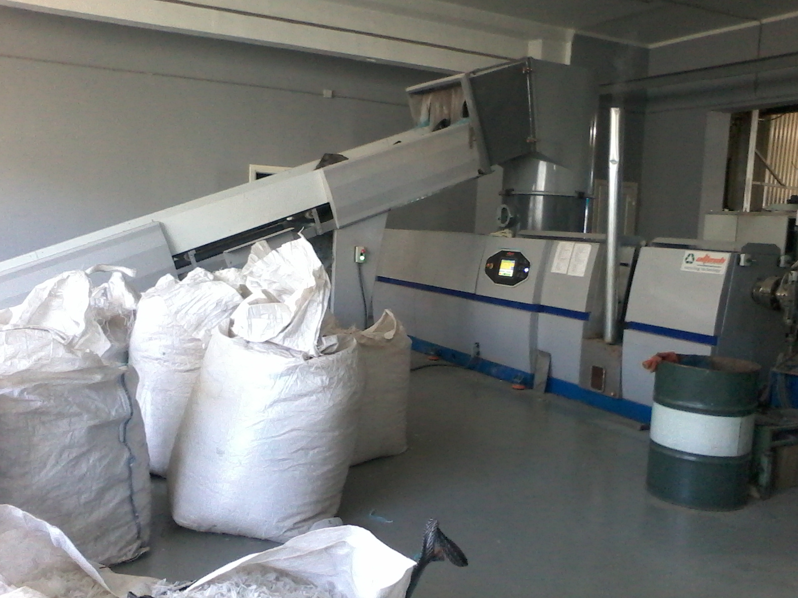

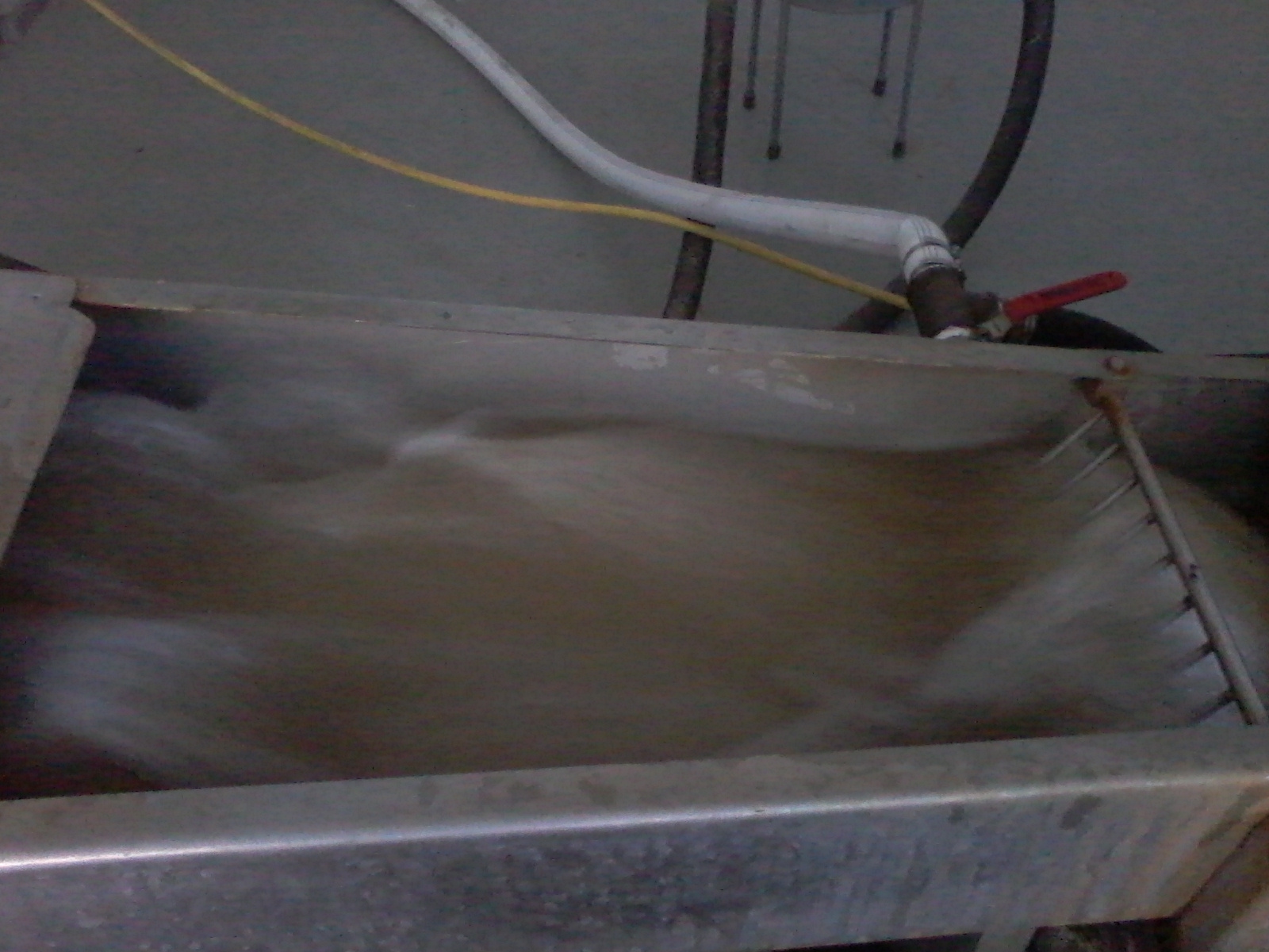

Юлия.... слушать надо умных людей.... сколько вам говорил про гранулятор.... ну да ладно, не об этом сейчас... мойка у вас какая? фото пожалуйста в студию киньте...

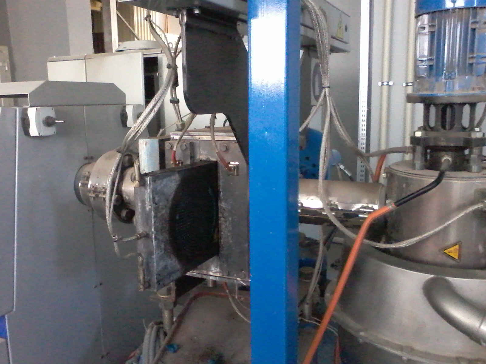

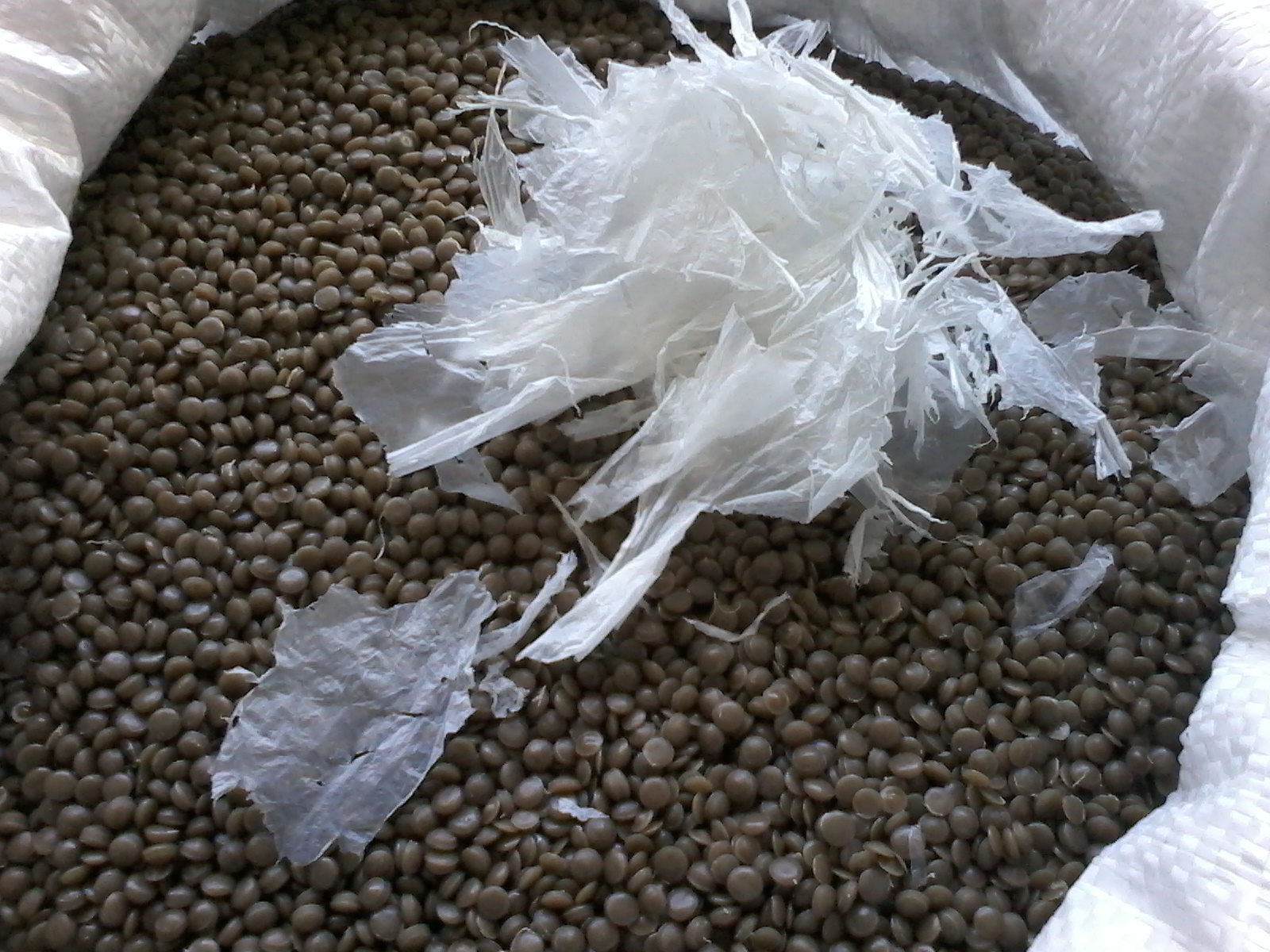

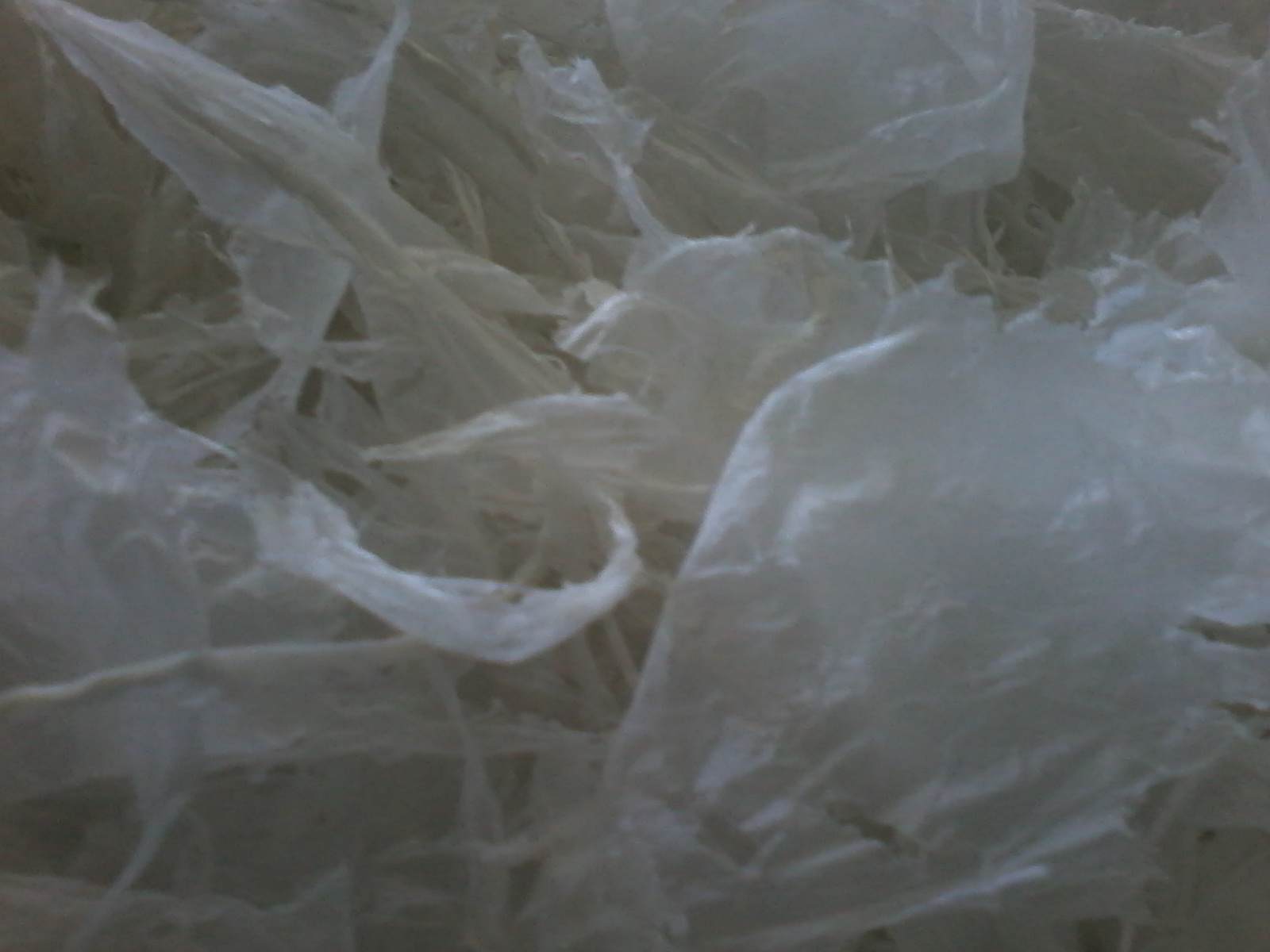

Гранулятор на котором перерабатывались отходы проблемной пленки , в обсуждениях данного форума не проходил ( т. к. был куплен в 2013 г . в новом состоянии и решение о его покупке принимала не я.) Вы наверное спутали с другой моей темой ))). От закупки этой пленки отказалась . Фото мойки скину в начале следующей недели ( сейчас на больничном).
Немного не по-теме, при грануляции ПНД сортированной, мытой дробленки ( сбор супермаркетов) на этом грануляторе при температурах :
1 зона = 140
2 зона = 140
3 зона = 145
4 зона = 150
5 зона = 150
горло = 155
голова = 160
фильтр 1 = 150
фильтр 2 = 150
горло = 145
выход = 145
получается очень темная гранула ( фото дробленки, гранулы , гранулятора прилагаю) И вообще с грануляцией пленочного ПНД на этом грануляторе как-то не складывается. Может есть какие-то практические пути устранения данной проблемы. Спасибо.

Скорее всего перегрев расплава, а проверить никак, так как датчик температуры расплава турки обычно "забывают" поставить. Лечить только снижением скорости шнека, правда при этом снижается и производительность.

140-150C для пленочного ПНД низкие температуры, которые вводят машину в режим саморазогрева...

Для полиэтилена нормально 180-200 С, гранулированный осушитель есть у Omya, Полимер-Хеми Рус, дорогой у Барс-2.
