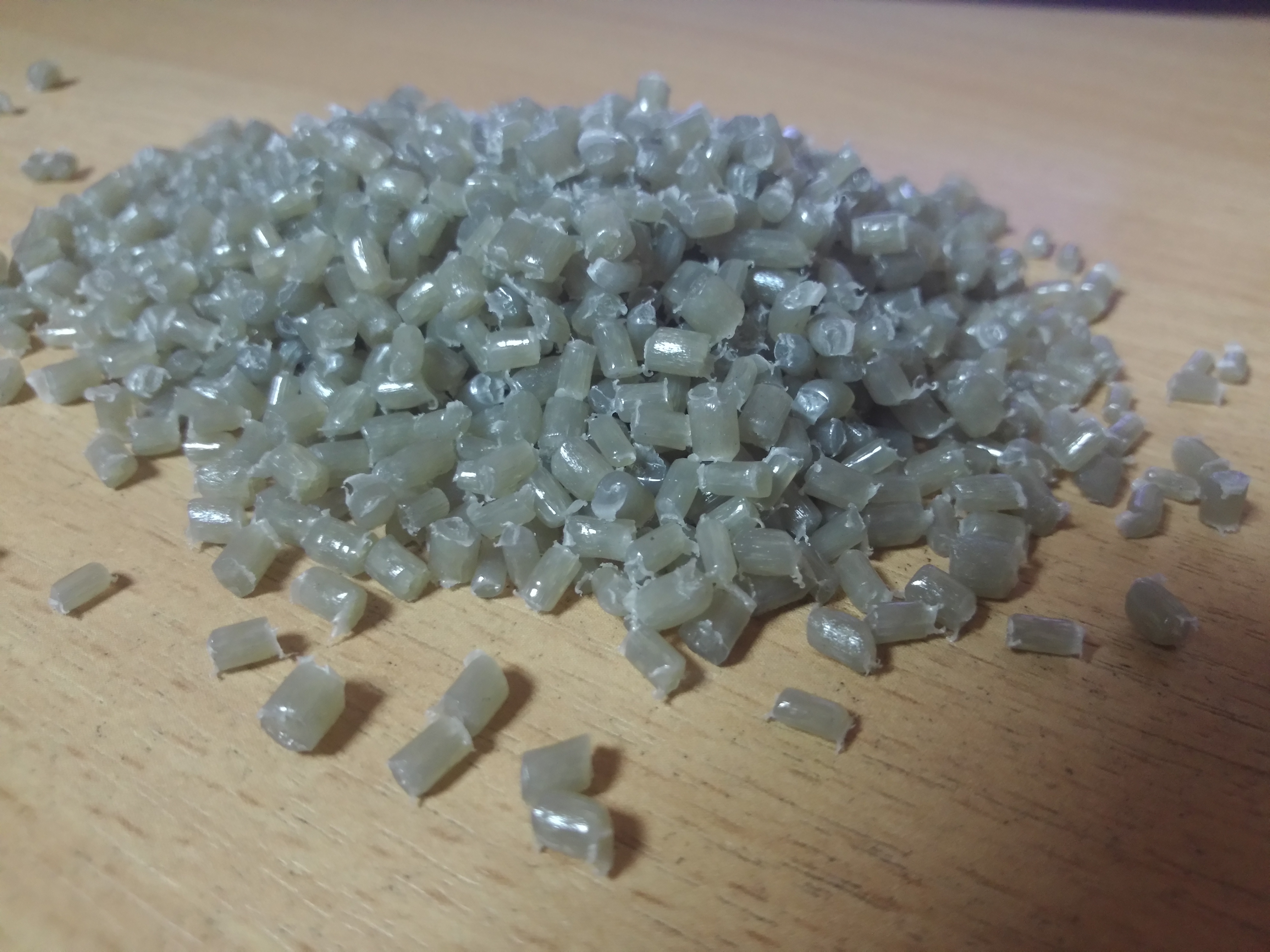

#16 Сообщение zhdanoff888 » 18 июн 2015, 13:38
Гранула стретч 100% полученная на стренговом грануляторе работающем на мокрой пушёнке ( без центрифуг,сушилок,прессов и др.) Фото гранулятора на форуме выше.

#17 Сообщение zhdanoff888 » 18 июн 2015, 14:04
Гранула мною не выбиралась.Какая была сегодня в работе, ту и выложил. Конечно бывает и светлее. На срезе заусеницы из-за неправильно выставленного ножа в стренгорезке. Весь объём гранулы оплачен на месяц вперёд.

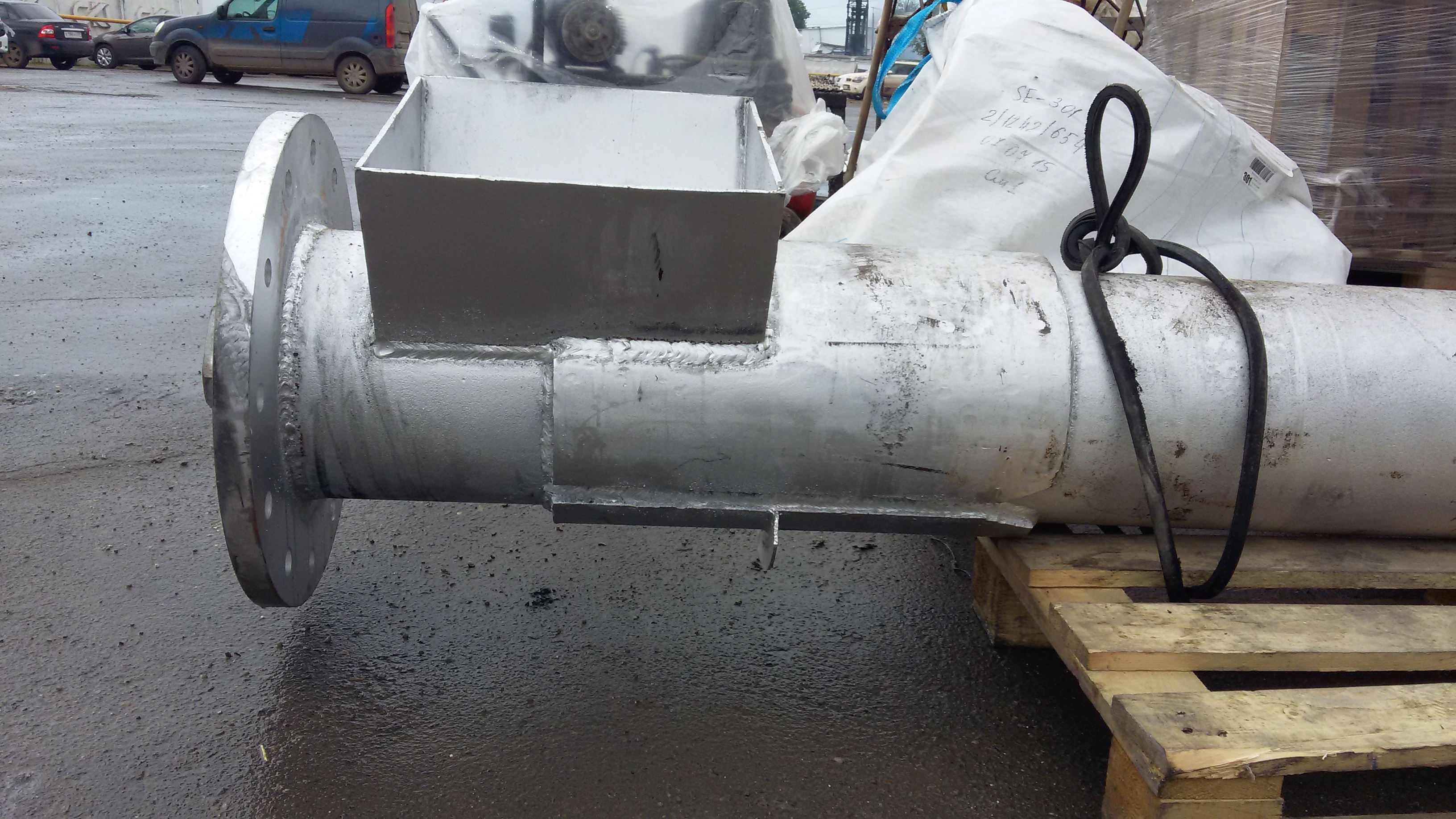

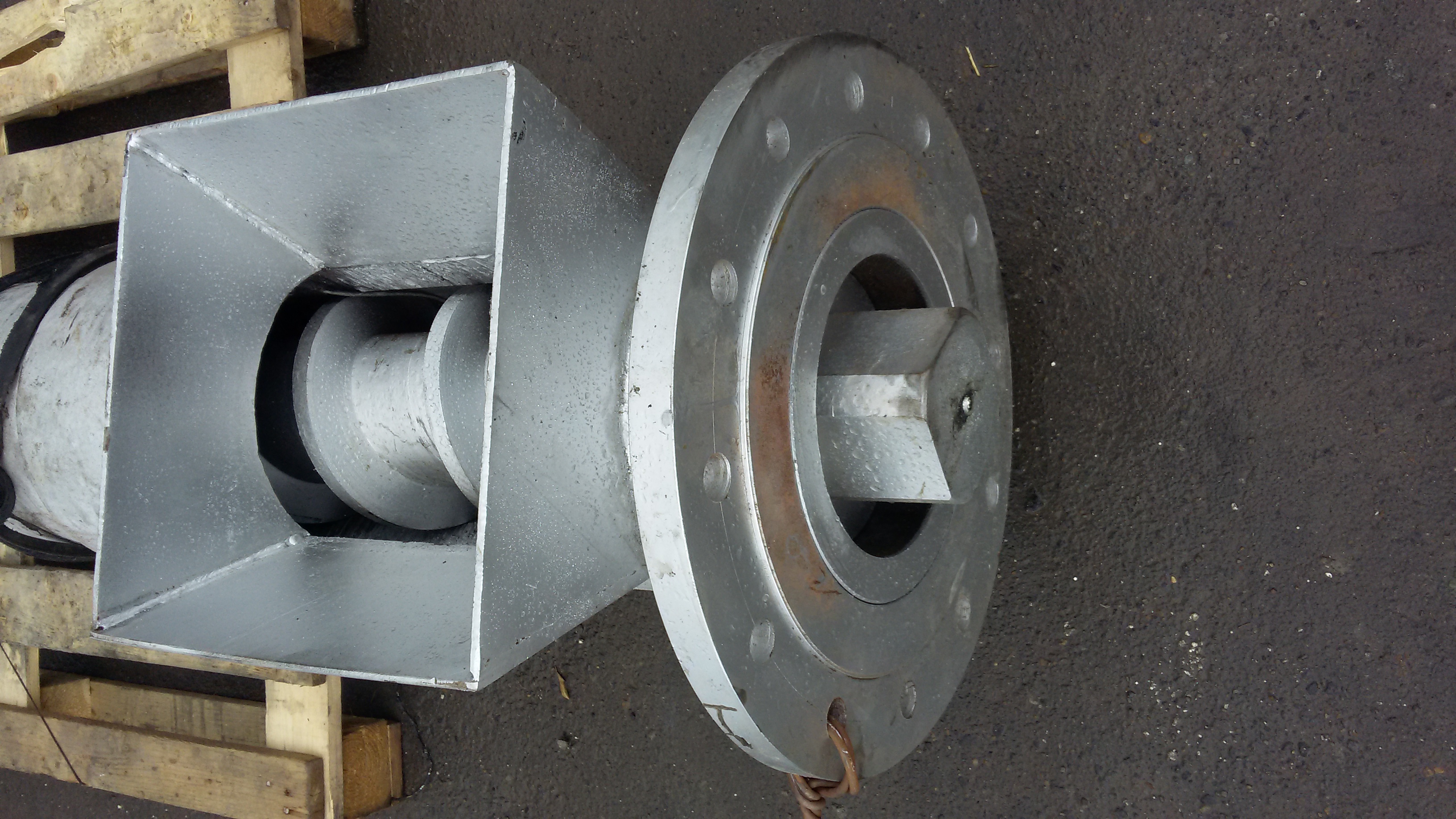

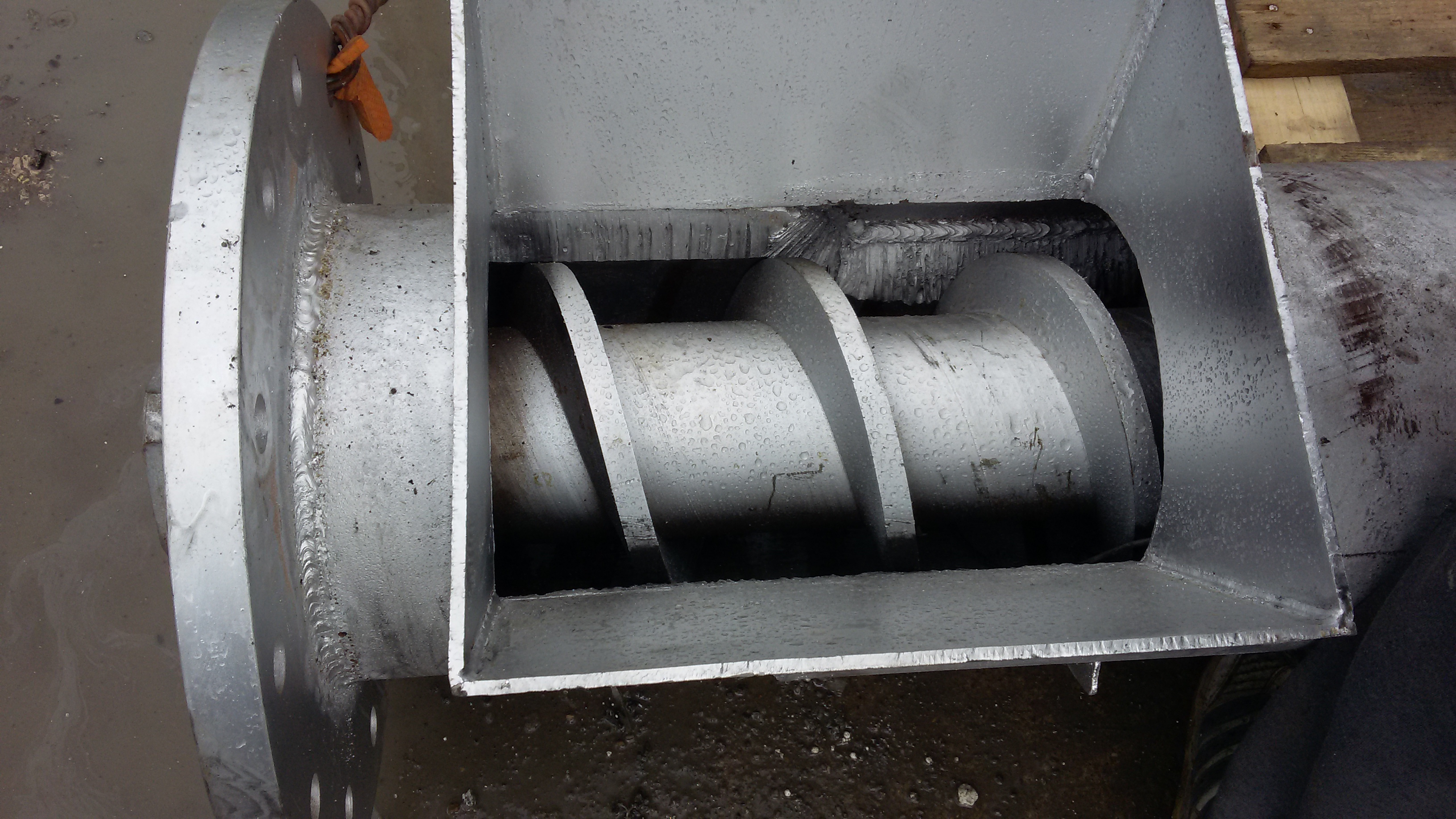

#20 Сообщение zhdanoff888 » 20 июл 2015, 15:49
Выкладываю внешний вид загрузочного окна шнековой пары. диаметр шнека 210 мм. Для работы на мокрой пушёнке с влажностью до 100%. Фото гранулятора выше .

kowalsky
Ответ в личке. Вчера линия выгружена в г.Пермь. Фото запасной шнековой пары
