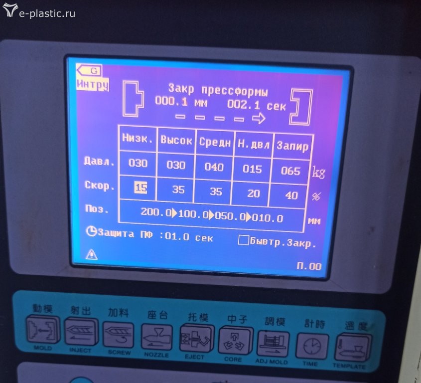

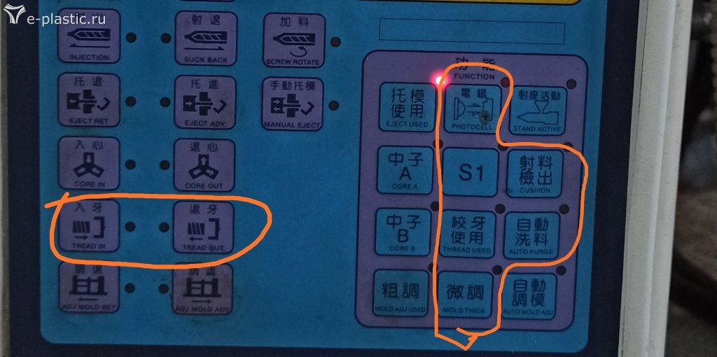

Фотография с интернета. У меня всё на китайском.... Я не могу найти некоторые режимы. Такую как выдержку по давлением. Должна находится в меню впрыска.
И возник ещё вопрос что данные кнопки обозначают.

download/file.php?id=29190&mode=view
Кнопки "Tread in" и "tread out"- работают в ручном режиме и означают вкручивание гидрознака и выкручивание гидрознака пресс-формы.
Кнопка "Photocеll"- включает режим контроля выподания отливки в автоматическом режиме тпа.
Кнопка "Mold thick"-режим точной настройки пресс-формы наладчиком;
Кнопка "Mold adjest used"- режим грубой настросройки пресс-формы наладчиком;
Кнопка "Auto Mold adjest"- режим автоматической настройки пресс-формы;
Кнопка "Auto Purge"- Режим "автоматическая очистка шнека" при смене материала или цвета;
Кнопка "Cushion"-Режим контроля положения подушки (начало выдержки под давлением впрыска от заданного положения шнека).
Сделайте фотографии своего тпа, и экранов и самой панели.

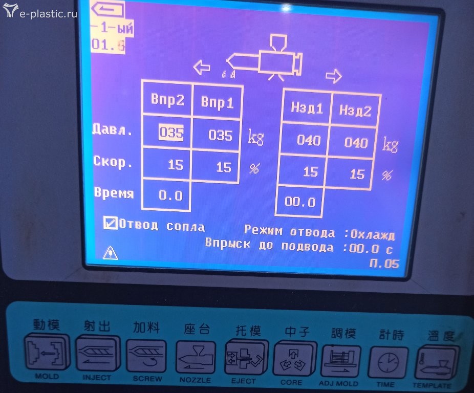

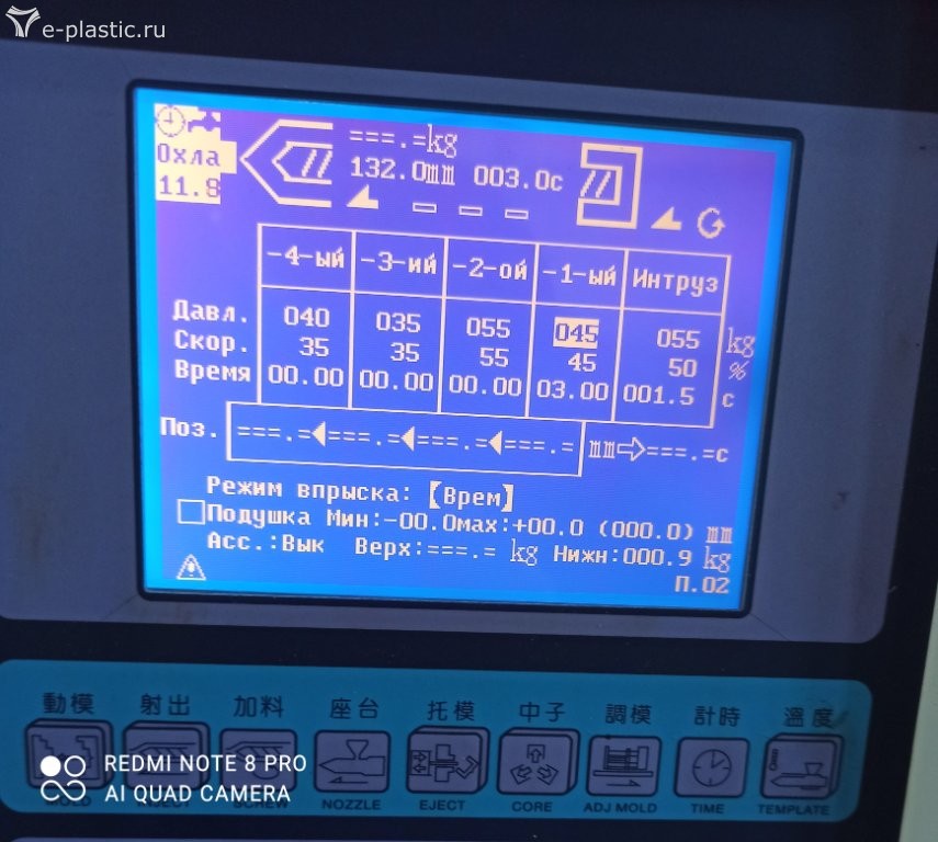

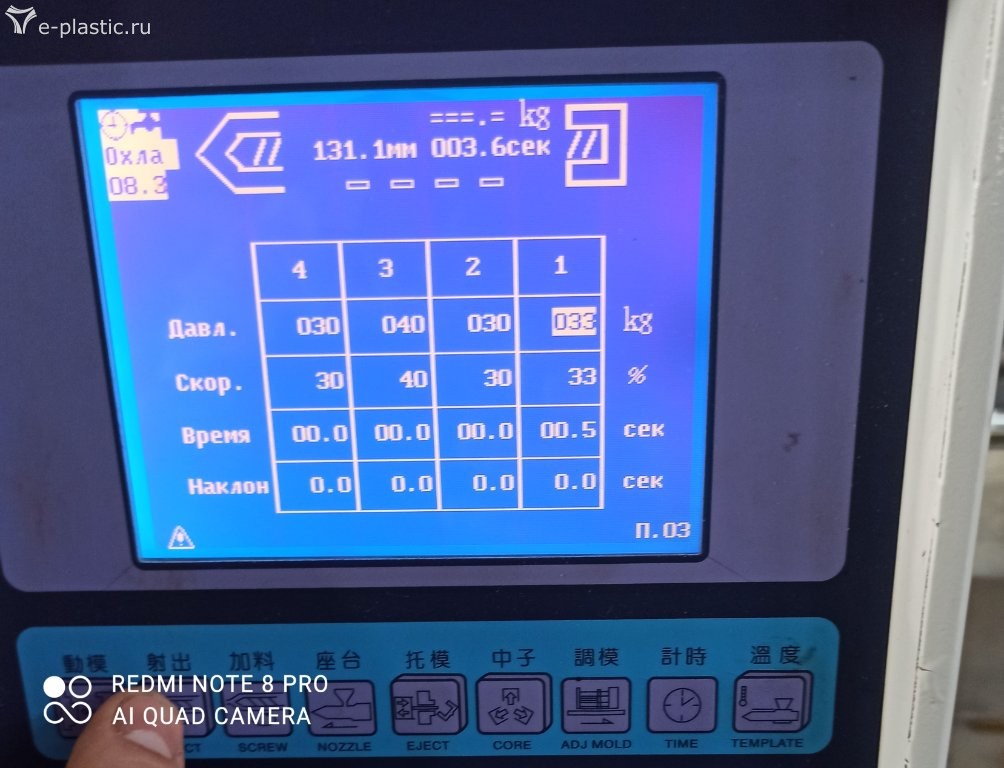

Нашли у своего тпа русский язык? Или это сново картинки из интернета?
Картинки уже с моего. Там был всё таки русский язык.

АндрейAndrey писал(а): 31 мар 2021, 20:43 Всем спасибо во всём пока разобрался :co_ol:
Оно сразу видно что разобрались :hi_hi_hi:
При загрузке меньше 2/3 шнека (140 мм из 225) вы используете интрузию на впрыске.
Интрузия используется для отливок с большой величиной стенок чтобы добавить максимальный объём впрыска. :uch_tiv:
P.S. Это я не про 01 апреля, а серьезно!
