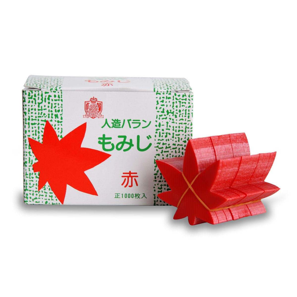

Здравствуйте форумчане! Я в деле пластиков и их производства дилетант. По нужде своего небольшого бизнеса (общепит) закупаю украшения для готовых блюд (декоративная "типа" травка), произведенных в японии. Выполнены они как пишет производитель из винила. Российских аналогов на рынке нет. Цена в последнем закупе поднялась почти вдвое. Коробочка украшений стоит сейчас примерно 400-450р. за примерно 150-200гр.. В такой упаковке 1000 шт. размером 7х5 см.
Может ли кто нибудь описать процесс их производства и возможно ли делать это в России! Заранее спасибо!

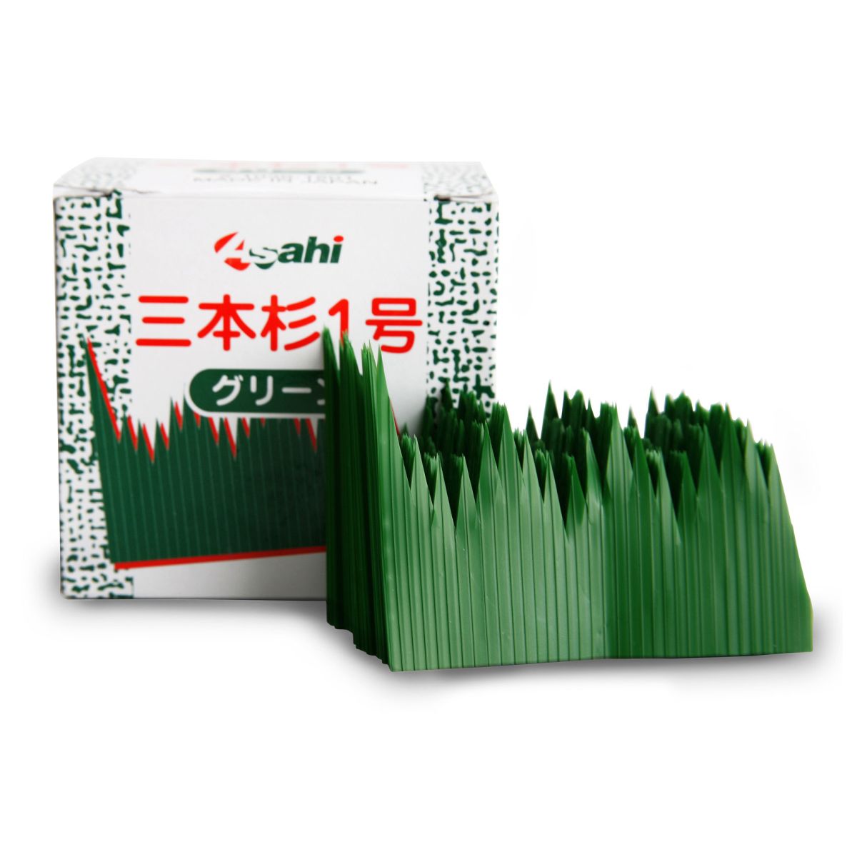

Здравствуйте! На той картинке, что я прикрепил, примерно 250 изделий. толщина одной перегородки (ими отделяют в контейнере допустим гарнир от салата) примерно 0.12 мм. В пачке их, как я писал в первом посте, 1000шт. и стоит она 400-450 руб. Мне кажется, что их делают по технологии рубки(не знаю как правильно) т.е. берут этот тонкий листовой винил, складывают в стопку и каким-то штампом вырубают нужную форму (в моём случае это травка), для примера вот ещё фото данных разделителей.
именно так: экструдируют лист, с последующей вырубкой нужной формы
наверное проще будет изготовить из ПП

Не правильно понял))) пардон))) Выше правильно написали. Делать штамп и вырубать.Но штамп будет стоить денег и дороже ваших доходов.
Если я правильно понял. Одно изделие весит прмиерно 0.2 грамма? 1000 изделий 200 грамм. То есть вы можете из силикона сделать одну форму штук на на 20-40. И заливать полиуретаном холодного отверждения. Тогда сырьевая себестоимость будет примерно 0.2-0,264 рубля штука. Раз полчаса заливаете и вынимаете. Помню делал и продавал так штампы пластиковые для ручной работы. Можете больше форм сделать и лить только тогда, когда заказ. Все равно будет выгоднее самому. За такие деньги не возьмусь делать))))

ТС-у. Скорее всего, интересующие вас детальки производятся многоместной штанцформой на автоматизированном прессе. При ручном изготовлении производительность по таким деталям довольно низка. Поищите рядом с собой швейно-обувные (возможно, полиграфические) цеха - там есть, по крайней мере, ручные прессы. Оцените себестоимость.
