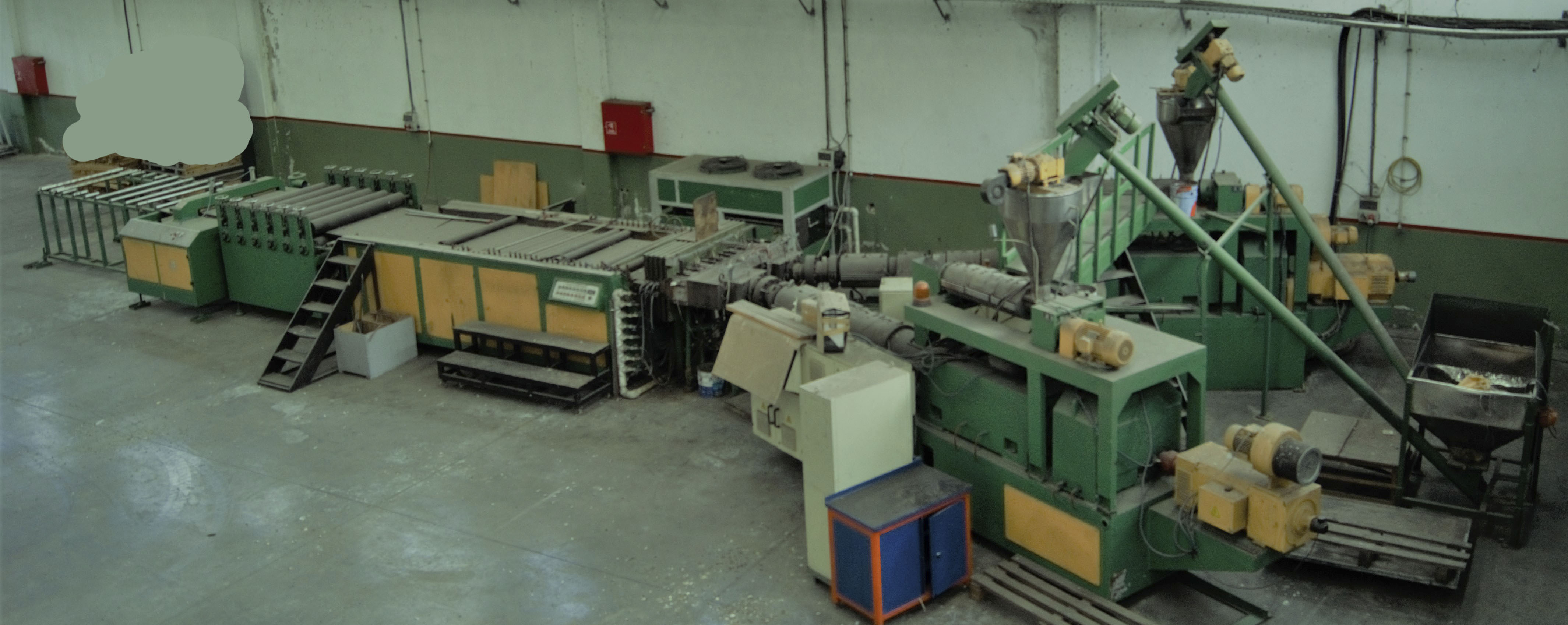

Подскажите, что за оборудование, и где можно купить аналог? На данном оборудовании выпускают пластиковые панели из PET

линия экструзии с 2-мя соэкструдерами

Вызывает большие сомнения, то что на этом оборудовании выпускают именно ПЭТ панели. Отсутствует сушильный комплекс, без него ничего не получится. Может имеет смысл подбирать оборудование под изделие, а не наоборот?

судя по линии, выпускают лист, который потом скорее всего подвергают формовке.

Соэкструзионный лист из практически чего угодно, не обязательно ПЭТ. Сушилка же для ПЭТ может стоять за кадром..

Почему каскадные экструдеры или сверху дозатор-сушилка?

скорее всего работают на дроблёнке

Тоже не понял, причем тут каскадники? И соэкструзия странная. Для двухслойного листа они должны друг над другом быть вроде.

однослойный, но толстый лист.
каждый экструдер заполняет свою половину головы
