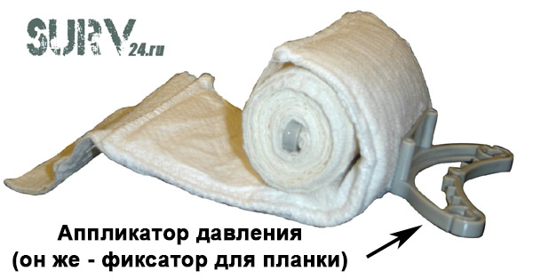

Из какого материала изготовлен аппликатор давления у израильской повязки. Скорей всего полистирол, но вот какой марки непонятно

По картинке трудно сказать. Я думаю, что полипропилен. Есть другие вводные: плотность, требования к изделию, запах, внешний вид?

Евгений27 писал(а):Из какого материала изготовлен аппликатор давления у израильской повязки. Скорей всего полистирол, но вот какой марки непонятно
думаю АБС
думаю АБС
Зачем он здесь?
Судя по виду - тоже склоняюсь к ПП почти совсем чуть-чуть самую малость без мела.

большая жёсткость и прочность, ПП так не блестит

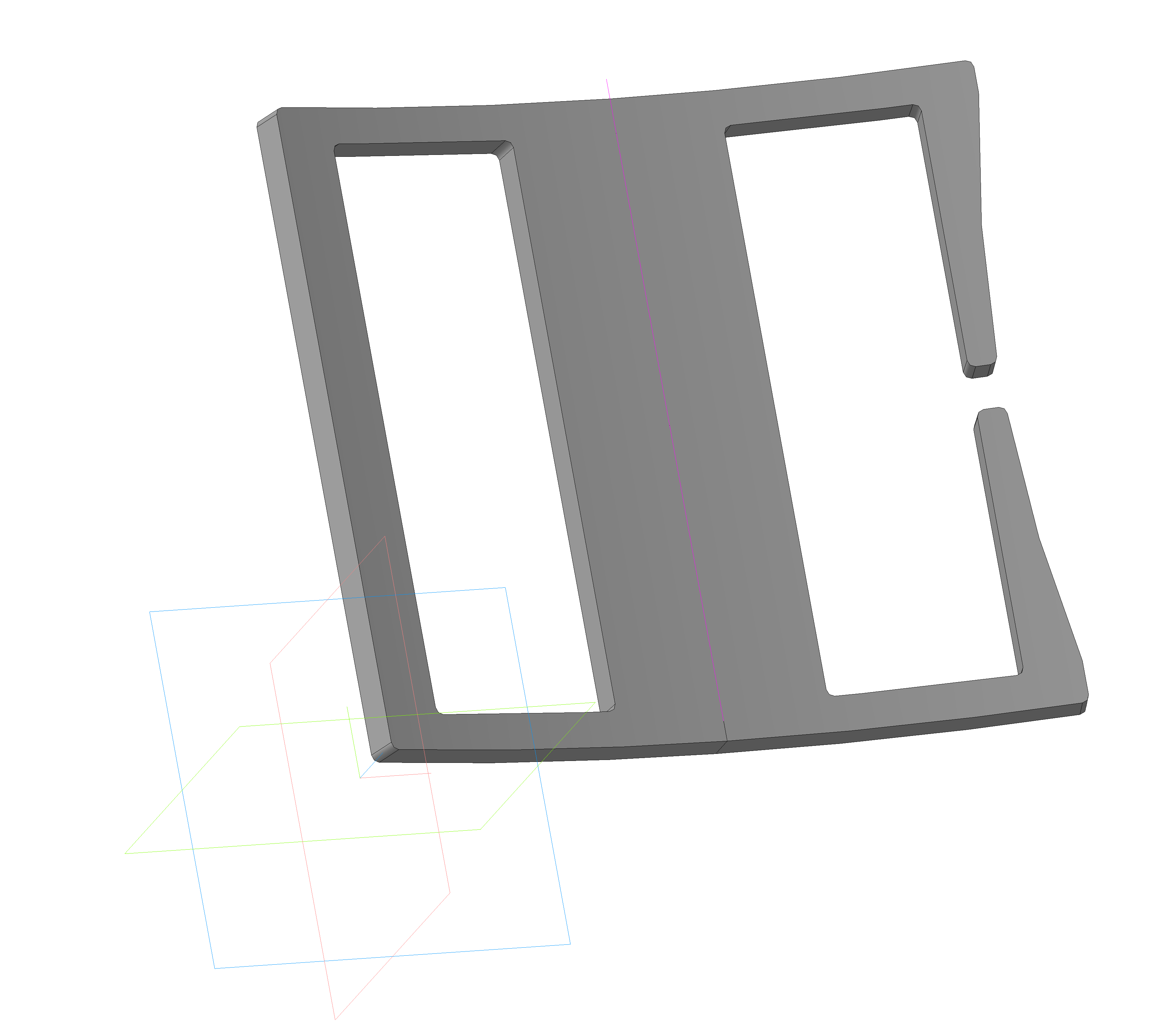

А какой материал обладает большой прочностью и хорошей гибкостью(пружинность) одновременно, который можно было бы использовать в 3д принтере для печати изделия

Евгений27 писал(а): А какой материал обладает большой прочностью и хорошей гибкостью (пружинность) одновременно, который можно было бы использовать в 3д принтере для печати изделия
при выборе материала, ориентируются в том числе и на его стоимость, а вернее в первую очередь ориентируются на его стоимость.
прочность изделия зависит от исходных параметров полимера, от толщины изделия, его формы и конфигурации.
что именно хотите получить, вы наверное знаете, а вот мне - непонятно.

Евгений27 писал(а):А какой материал обладает большой прочностью и хорошей гибкостью(пружинность) одновременно, который можно было бы использовать в 3д принтере для печати изделия
АБС

Прикрепил файл, толщина порядка 5-7 мм. Изогнутая деталь, будем давить на края.
