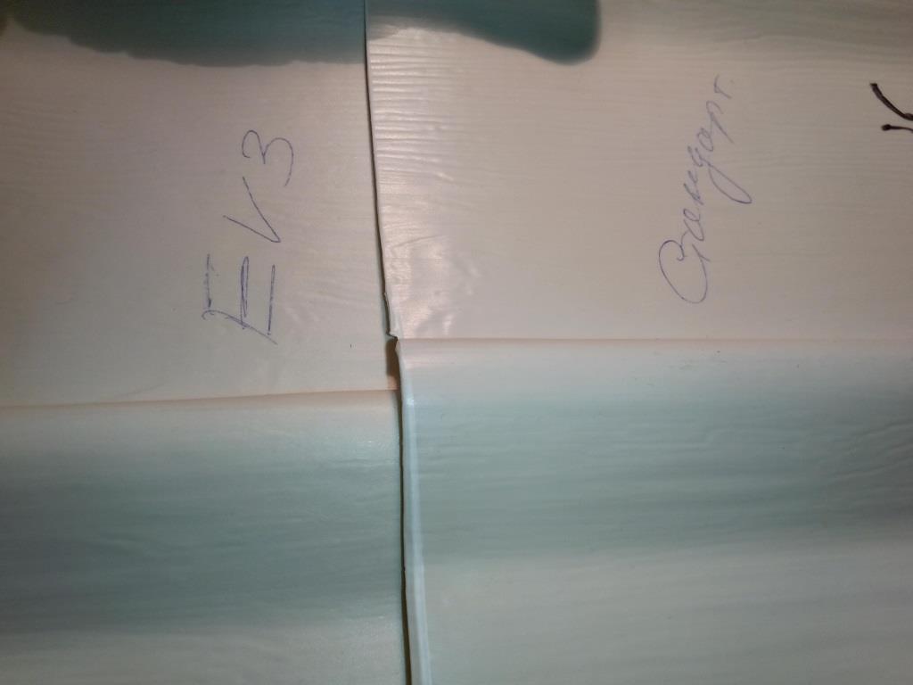

Доброго времени суток, подскажите пожалуйста, что можно добавить в рецептуру жесткого ПВХ, чтобы получить глубокую матовость поверхности. Увеличение частицы и количества мела уже проходили, снижение температур тоже, уменьшение внешних смазок, уменьшение модификатора перерабатываемости. Ничего не помогло получить стабильную матовость изделия,не говоря уже о ГЛУБОКОЙ.
Iron Smile
Сообщения: 957
Страна, Регион, Область: СЗФО
Город: Город дождей
Благодарил (а): 192 раза
Поблагодарили: 219 раз
Re: Матирующие добавки
#7 Сообщение Iron Smile » 26 апр 2016, 15:36
Ната писал(а):Доброго времени суток, подскажите пожалуйста, что можно добавить в рецептуру жесткого ПВХ, чтобы получить глубокую матовость поверхности. Увеличение частицы и количества мела уже проходили, снижение температур тоже, уменьшение внешних смазок, уменьшение модификатора перерабатываемости. Ничего не помогло получить стабильную матовость изделия,не говоря уже о ГЛУБОКОЙ.
По запросу клиента, сделали замену акриловому модификатору перерабатываемости. так они пишат, дай еще. На сайдинге типа, очень круто смотрится матовость, которую они стали стабильно получать.
Т.е. удалось и акриловый модификатор заменить, удешевить и убрать глянец.
Прикрепил фото, надеюсь, удалось передать степень матовости, фоткал смартфоном.
Будет любопытно, пишите в личку
