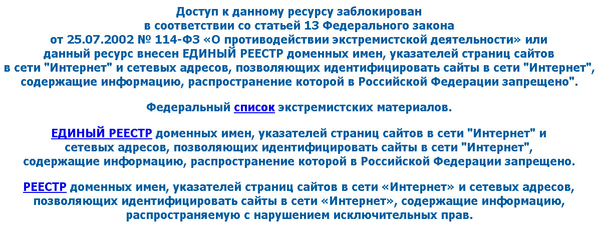

Ссылка прикрыта Большим Братом. Такие надо давать вместе с действующим прокси.

У меня:
Перезалейте или перешлите
ББ
конструирование оборудования
