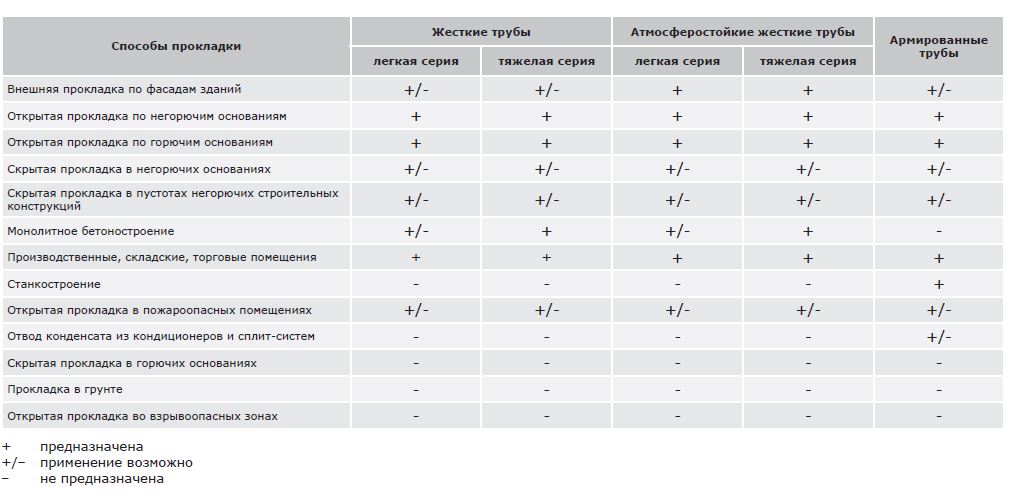

ищите загрузку на остальное время- тогда вашей экономике станет легчеTimofey писал(а):Спасибо за помощь. На вопрос каким способом - экструзия ПВХ.
Убедился, что надо работать круглосуточно. Скорее всего 10-15 дней на первом этапе.
не обязательно в откосной теме.... панель, уголки, труба ПВХ малого диаметра- в трубу можно будет и отходы запихать- если для прокладки кабелей... то о...очень поможет на старте браком не зарости

Потом иски судебные посыпятся с погорельцевalexs писал(а):в трубу можно будет и отходы запихать- если для прокладки кабелей... то о...очень поможет на старте браком не зарости

простите, но вторичка и первичка ПВХ все равно отностися к группе Г2- самозатухающий материалFigaro писал(а):Потом иски судебные посыпятся с погорельцевalexs писал(а):в трубу можно будет и отходы запихать- если для прокладки кабелей... то о...очень поможет на старте браком не зарости
причем там погорельцы? тем более, что подобное изделие укладывается как правило монолитном строительстве
или я чего то не знаю????

Вы серию ПВХ труб "Express" от ДКС посмотрите.alexs писал(а):простите, но вторичка и первичка ПВХ все равно отностися к группе Г2- самозатухающий материал

А простите из чего же при такой цене композиции и цене реализации изготавливают подобные трубы? Вы меня никак не убедите, что из спец композиций - в основном из оконных обрезков....
и простите никак не пойму- где в таблице указано, что пожароопасны трубы пвх? как тогда получили разрешение на применение металлопластиковые окна? или стеновые панели? и в конце концов из чего же по вашему состоит изоляция эл кабелей - та же композиция ПВХ только пластифицированная в 95% за исключением спец кабелей

ТОС как стабилизатор. И в кабельной изоляции, и в кабельных лотках.alexs писал(а):Ув Фигаро!
