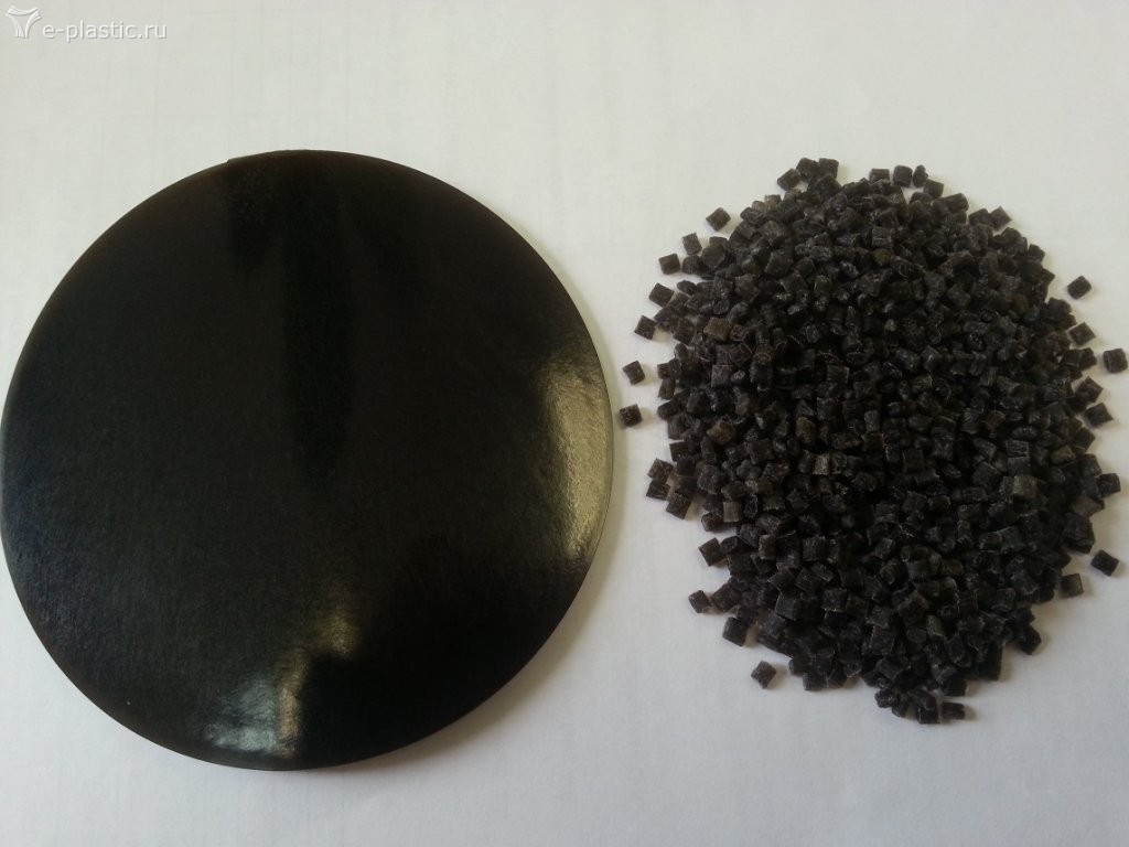

Кому-то интересно испытать в своих производствах полипропилен с 20-% наполнением базальта?
  • Плотность, г/см3 - 1,05 (ГОСТ 15139)
  • ПТР при 230oC и нагрузке 2,16кгс, г/10мин - 0,7 (ГОСТ 11645)
  • Модуль упругости при изгибе, МПа - 3240 (ISO 178)
  • Ударная вязкость по Шарпи (c надрезом), кДж/м2 - 19 (ISO 179-1 (1eA))

наверное тому, кто хочет повышенный износ.
чем базальто от стеклонаполнения отличается?

Нет, я например понимаю, чем отличается базальт от стекла. Но для меня загадка сочетание материалов. Я бы понял базальт в матрице из какого-то конструкционного полимера, но полипропилен...
А как Вы сами видите сферу применения данного материала?
Ну и о свойствах было бы не плохо рассказать. Вы же не от балды мешали, хотели же чего-то достичь данной модификацией

вопрос не в том чем базальт от стекла отличается, а в чем сакральный смысл вместо стекла базальтом наполнять?
какие такие уникальные свойства получатся?

Возможно базальт дешевле стекла, а в наше время каждая копейка на учете.

Не знаю, как рубленый, но базальтовые ткани дороже стеклянных

Да ничем. Местные пытались внедрить давно. Как же так ? Советский Союз делал , Россия делает , почему мы нет. В конце концов, плюнули. Есть конечно, но очень мало.
Если можешь позволить Sharan , зачем Alhambra ? :-): Хотя выглядят одинаково. Да и типа карбон но дешевле , тоже никого не убедил. Не всё , что зелёные пропихнуть пытаются есть гуд. А там единственный «плюс» . Экологически чище по CO2 . Ну и натуральный продукт.
