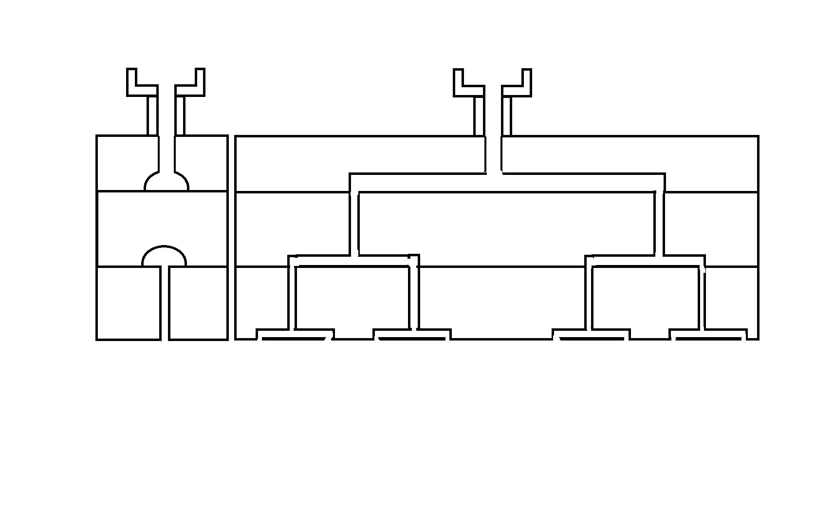

Добрый день, может кто нибудь подсказать программу, в которой можно смоделировать движение полипропилена, требуется после экструдера разбить полимер на 8 ручьев. Чтоб из каждого в час выходило ровно 10 кг. Но это не так важно, главное равномерно. Фактически это фильера длиной 1,5 метра. Я считаю, что делать центральный канал и сверлить 8 дырок это не правильно, так как полимер, войдя в центр попытается выбраться из первых же отверстий. Поэтому решил сделать дерево как на картинке. Дайте ценный совет, как правильно поступить. Большое спасибо.

Я бы расположил выходы по кругу, если в длину, то сложно будет обеспечить одну температуру металла.
Для чего, если не секрет?
"Деление ровно на 8" и на воде то не получается - используют лабиринтные капиллярные каналы и то при постоянном давлении.

делаете канал в виде вешалки, как на листовых фильерах. В конце ставите то что надо или жгут или полотно с регулировочными болтами.... ну и начинаете настраивать пианино. +для каждого потока свои нагреватели. Лучше конечно взять за образец готовую листовую фильеру и на ней уже упражняться

1. Давление будет постоянным, так как нагнетать будет шестерёнчатый насос.
2. Капиллярные каналы буду изучать.
3. Товарищи итальянцы советуют все это дело закатать в масло, что обеспечит равномерную температуру. Но как это сделать, не говорят.
4. Кто-то должен быть знаком со спанбондом или геотекстилем. Там же как то распределяется по 4 метровой фильере полимер.

Таким образом делят поток на два ручья, когда каналов много, подходы совсем другие. Читайте книги по оборудованию химволокна.

я бы Вам посоветовал взять какой-нибудь модулятор физических процессов или заказать сразу готовый расчёт. Первое что попалось в поиске http://simmakers.ru. В данном случае у Вас будет две величины которые будут меняться - это длина одного канала и его проходное сечение (давление константа). Путём изменения этих двух величин будете пробовать получить нужный Вам результат. Я аналогичные вещи на фрилансе заказывал недорого. Мне рассчитывали смешение воздушных потоков. На практике потом проверили, всё получилось. Опять же голой цифры в 10 кг или любой другой быть не может. Определитесь с допустимой погрешностью.

кольцевой канал с внутренним регулируемым дорном или тот же кольцевой канал с регулировкой матрицы (нетипичная головка гранулятора с элементами регулировки стенок трубной головки)
