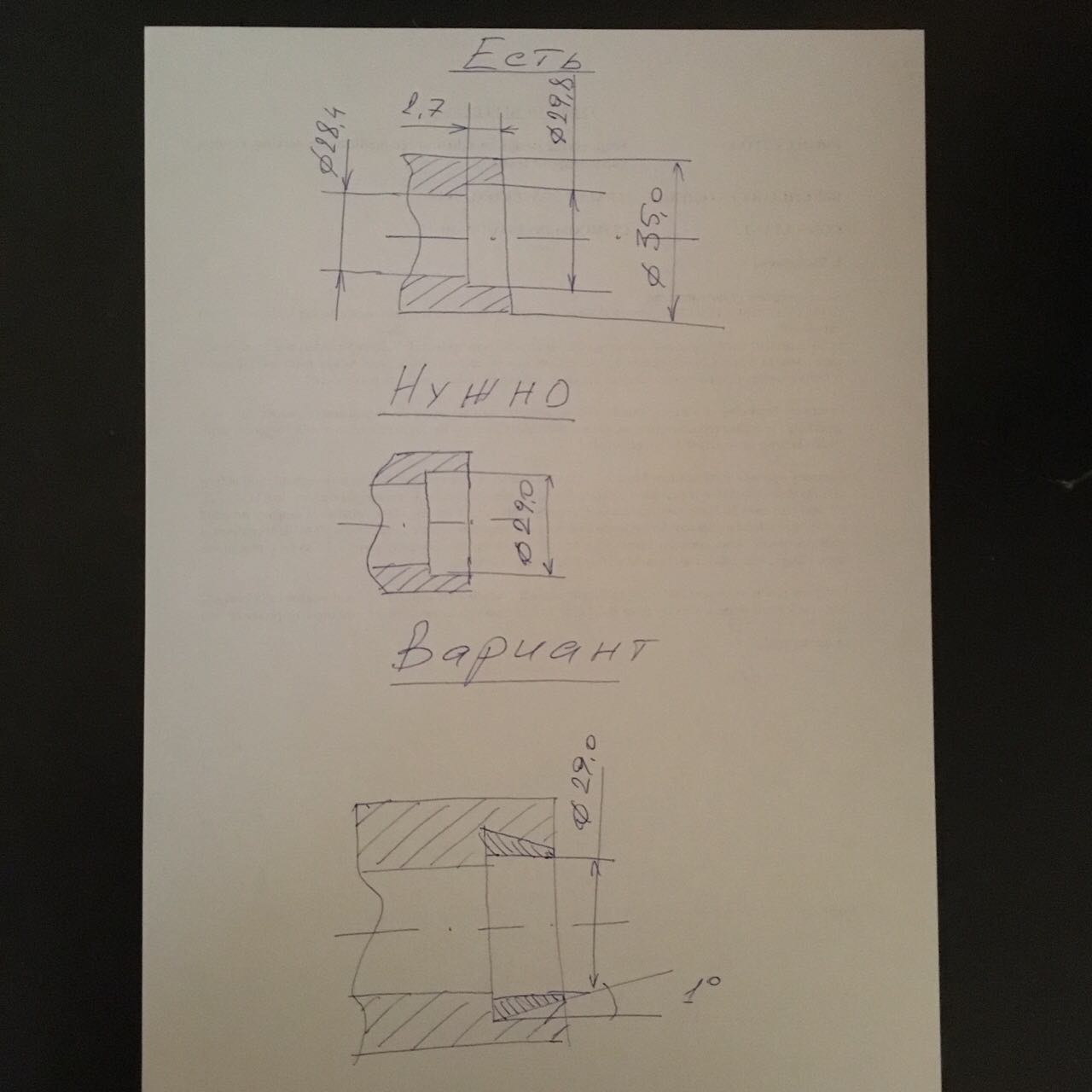

Всем доброго времени суток! Имеем проблему.На пуансонах (форма ГК,24 местная) один размер формообразующей нужно поменять.Конечно,лучше бы новые сделать,но пуансоны не простые,хочется малой кровью обойтись.Думаем запрессовать втулки на горячую.Материал-нерж. каленая.Может быть есть другие варианты?Наплавка,наварка,напыление и т.п.?Что скажите?Заранее спасибо.

Послушайте еще одного деда-инструментальщика. Очень тонкая втулка получится, стремно, хотя посадка на гарячую это моя любимая посадка при ремонте и изготовлении форм. В данном случае я бы поступил по другогму: торцевать пуансоны на 2.7мм. изготовить нужный размер, а длину увеличить до нужной, подрезав заплечик пуансона и подложить шайбу под низ пуансона чтобы не болтался по длине.

#8 Сообщение Serega » 17 июл 2017, 12:39
nazar52 писал(а):Послушайте еще одного деда-инструментальщика. Очень тонкая втулка получится, стремно, хотя посадка на гарячую это моя любимая посадка при ремонте и изготовлении форм. В данном случае я бы поступил по другогму: торцевать пуансоны на 2.7мм. изготовить нужный размер, а длину увеличить до нужной, подрезав заплечик пуансона и подложить шайбу под низ пуансона чтобы не болтался по длине.
Не совсем понял.Может нарисуете?

#9 Сообщение Serega » 17 июл 2017, 14:10
Спасибо.Уже сообразил.К сожалению так не получится.Я нарисовал только часть пуансона.Весь он-это не простая втулка.Появилась другая мысль.Может торцануть пуансон на 2,7,а потом проточить поверху диаметром 31,0 -32,0 на длину 5-7 мм и нагретое кольцо с нужными размерами посадить сверху пуансона? Что скажете? Как будет надежнее?

#10 Сообщение Алексей shm » 17 июл 2017, 14:45
Не хотите полностью пуансон привести, тогда гадаем. Предлагаю вариант с внешней втулкой для пуансона. Пуансон торцуем на 2,7, обойму пуансонов растачиваем под втулку.

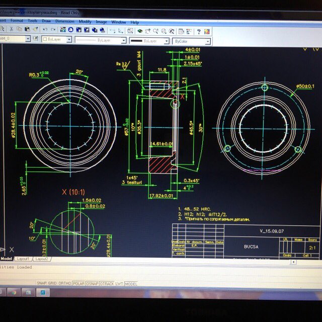

#11 Сообщение Serega » 17 июл 2017, 15:03
Serega
Сообщения: 300
Город: Кишинев
Поблагодарили: 12 раз
Re: Доработка ПФ
#12 Сообщение Serega » 17 июл 2017, 15:12
Алексей shm писал(а):Не хотите полностью пуансон привести, тогда гадаем. Предлагаю вариант с внешней втулкой для пуансона. Пуансон торцуем на 2,7, обойму пуансонов растачиваем под втулку.Фрагмент.jpg
Чертежа пуансона просто нет.Поэтому и рисую эскизы.Он входит в промежуточную втулку,которая находится на отдельной плите (фото в предыдущем сообщении).Формообразующим и поверхностями являются диаметр 29 на пуансоне и увеличенное изображение Х на промежуточной втулке.Поэтому увы не получиться Ваш вариант с колпаком на пуансон.Он не войдет в промежуточную втулку.А сам пуансон имеет наружный конус 10 град. и плотно входит по нему в промежуточную втулку.Извините,если путанно изъясняюсь.Сам себя понимаю,интересно,понимают ли собеседники :)

#13 Сообщение Алексей shm » 17 июл 2017, 15:45
Если пуансоны установлены не в той плите, что и промежуточные втулки, то самое лучшее, выточить их заново. Конус пригнать не так сложно, чем залепухи лепить. Если пуансоны в той плите, что и втулки,то проще всего поставить шайбы ф35х2,7 с конусом 10 град. Немного непонятно: форма есть, а чертежей нет?

Форма досталась не новая.Чертежей увы нет.Втулки делали новые,поэтому чертеж конструктор сделал.До новых пуансонов пока дело не дошло,поэтому чертежа пока нет.Пуансоны и втулки находятся в разных плитах,которые во время съема детали (пробка ПЭТ) раздвигаются,поэтому вариант с кольцом не подойдет,ему держаться не за что,упадет.
