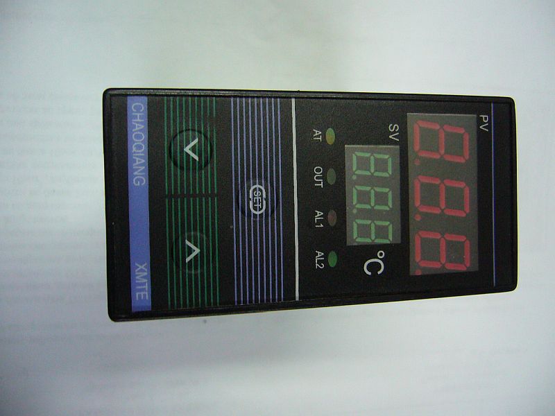

#1 Сообщение DODGE » 08 дек 2011, 07:39

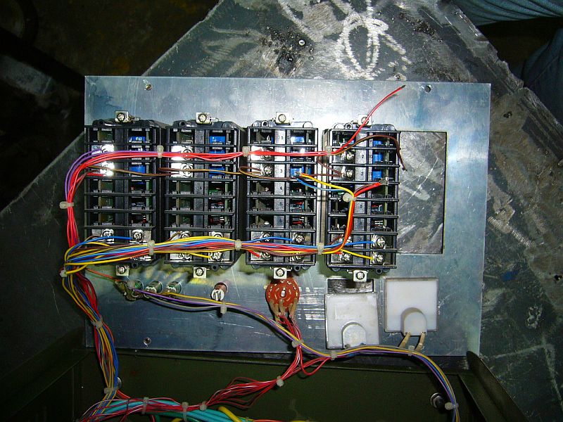

Коллеги! кто-нибудь может посоветовать поставщика термоконтроллеров (в нашем случае для горячего канала).
у нас различные ANOLE и CHAOQIANG стоят а вот запасные кончились- ни того ни другого в интернете не нашел, думаю 100% есть аналоги но как их подобрать и где искать понятия не имею. :(

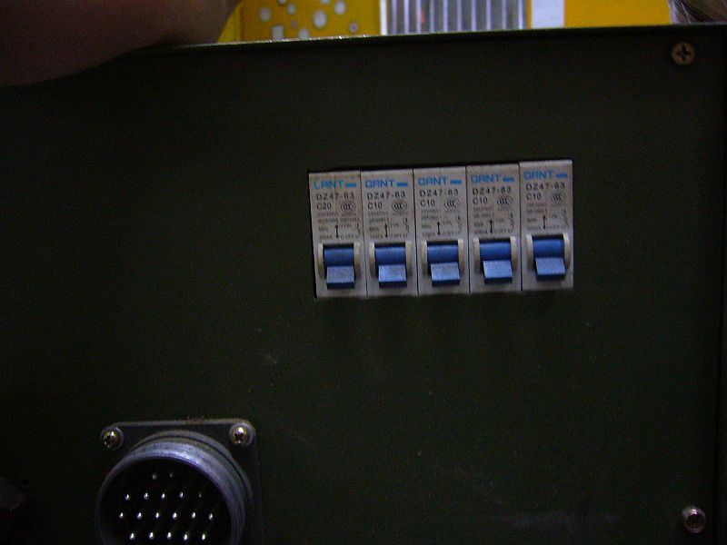

777mgb
Re: Термоконтроллер
#2 Сообщение 777mgb » 08 дек 2011, 10:38

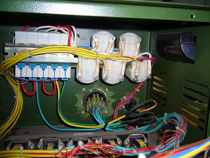

что имеется в виду? термостат или блок контроля температуры пресс-форм? прикрепил пару фоток наших блоков. 1 процессор, на 8 зон, регулирует и контролирует зоны нагрева пресс-формы. такое ищите?

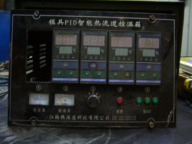

Re: Термоконтроллер
#3 Сообщение DODGE » 08 дек 2011, 11:18
у вас то всё замечательно- у нас же на блоке стоят вот такие контроллеры на каждую зону свой- и никто не знает правильно ли подогнана термопара к контроллеру тот ли воопще тип стоит? никакой документации нет ни на формы, ни на контроллеры, и не то что нет, а ВООПЩЕ НЕТ :)

777mgb
Re: Термоконтроллер
#5 Сообщение 777mgb » 08 дек 2011, 14:35
да у Вас лучше. на каждую зону свой термоконтроллер. но, это дорого и не всегда нужно. можно сделать аналог таких контроллеров, но это будет очень дорого.
правильность подгона. на плате контроллера должны быть номера зон и значения -+. на каждой термопаре должны быть -+. если не правильно соединили - температура пойдет резко вниз.

DODGE
Сообщения: 601
Город: Рязань
Благодарил (а): 7 раз
Поблагодарили: 9 раз
Re: Термоконтроллер

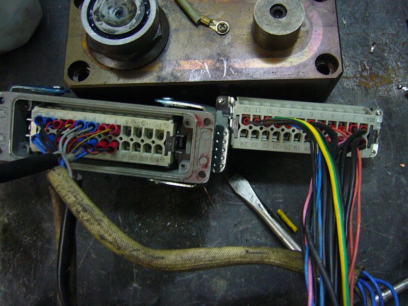

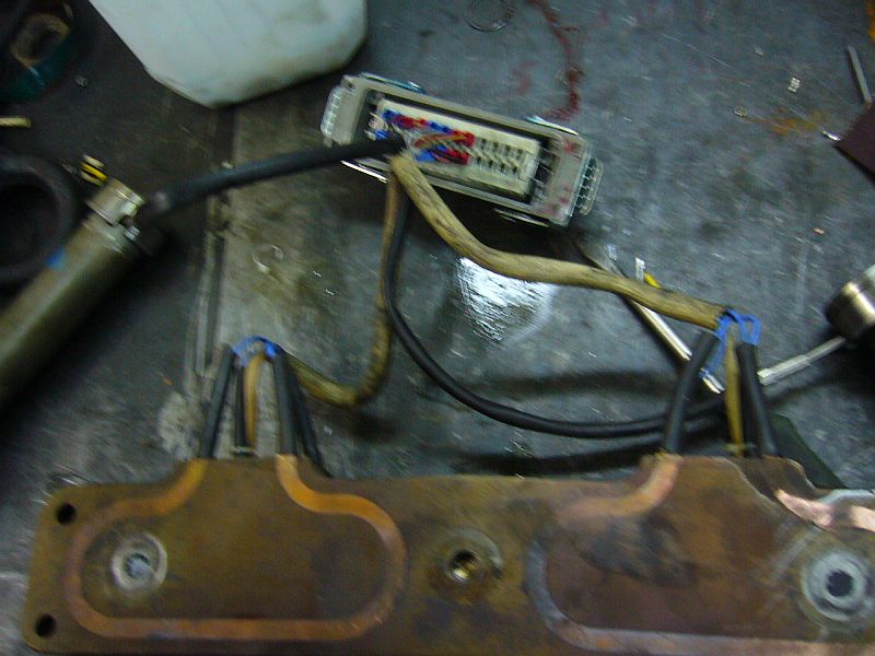

#12 Сообщение DODGE » 09 дек 2011, 09:22

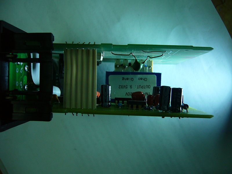

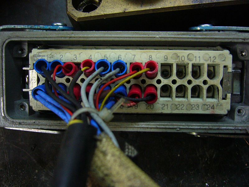

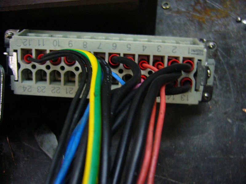

в самом контроллере релюшками и не пахнет, на плате 8 ножек в.т.ч от микросхем и трансформатора не припаяны а тупо вставлены в плату, реле в общем блоке находятся в который 4 контроллера вставляются, причем на каждую форму всё по разному, даже кабель(разъем один а разводка разная)- электрики вешаются, калибруют термопары в кипятке и один фиг в канале разлагается абс, "Алексеич" писал про эту проблему
На фото-вход в 4х зонную ПФ и выход с контроллера температуры-обратите внимание на распайку :?
опять таки ПФ
опять таки ПФ
ПФ
ПФ
контроллер
контроллер
вход в ПФ и выход из контроллера рядом)

а вот термоконтроллер

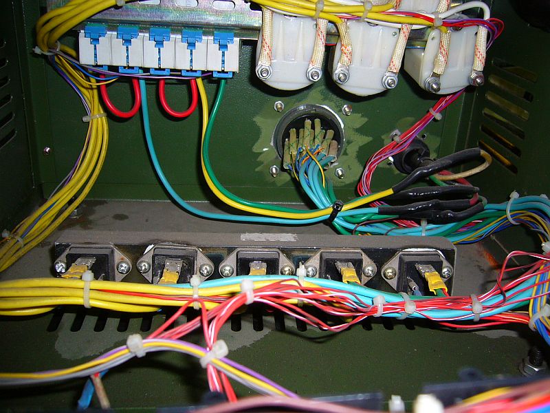

#14 Сообщение DODGE » 09 дек 2011, 09:26
еще одна фотка

#15 Сообщение DODGE » 09 дек 2011, 09:27
общий вид этого чуда китайской инженерии
mite
Сообщения: 7
Зарегистрирован: 10 янв 2011, 23:03
Re: Термоконтроллер
#16 Сообщение mite » 09 дек 2011, 14:21
На приборе все написано:
ПИД-регулятор, XMTE, тип термопары К( по-моему это хромель-алюмель)
1,3- питание 110-220В
15,16- вход термопары
выход G 4...20 mA, контакты 7,8.
AL1, AL2 не используются.
По этим параметрам у продавцов подобрать подходящий.

контроллер смахивает на СН404, 414 и т.п.
инструкции есть в нете, даже если на чайне, перевести не составляет труда небольших понятий в электронике хватает чтоб их настроить.......
один раз только менял на овеновские, такое г в настройках, жуть....
в китайских легче разобраться....
и реле там стоят(выше писал что нет вроде никаких реле, они есть) они просто закрытые, в случае выхода из строя они меняются легко, аналоги найти в магазинах не составит труда...
в принципе такие как у вас довольно не прихотливые, легко реанимируются...
качество пайки правда иногда бывает с косяками... пропаивал полностью пару трм и счетчики, ремонтировал частотники китайские, один правда не получилось, сгорел игбт ключ, аналога не нашел, т.к. такие давно не используются, пришлось купить новый...
