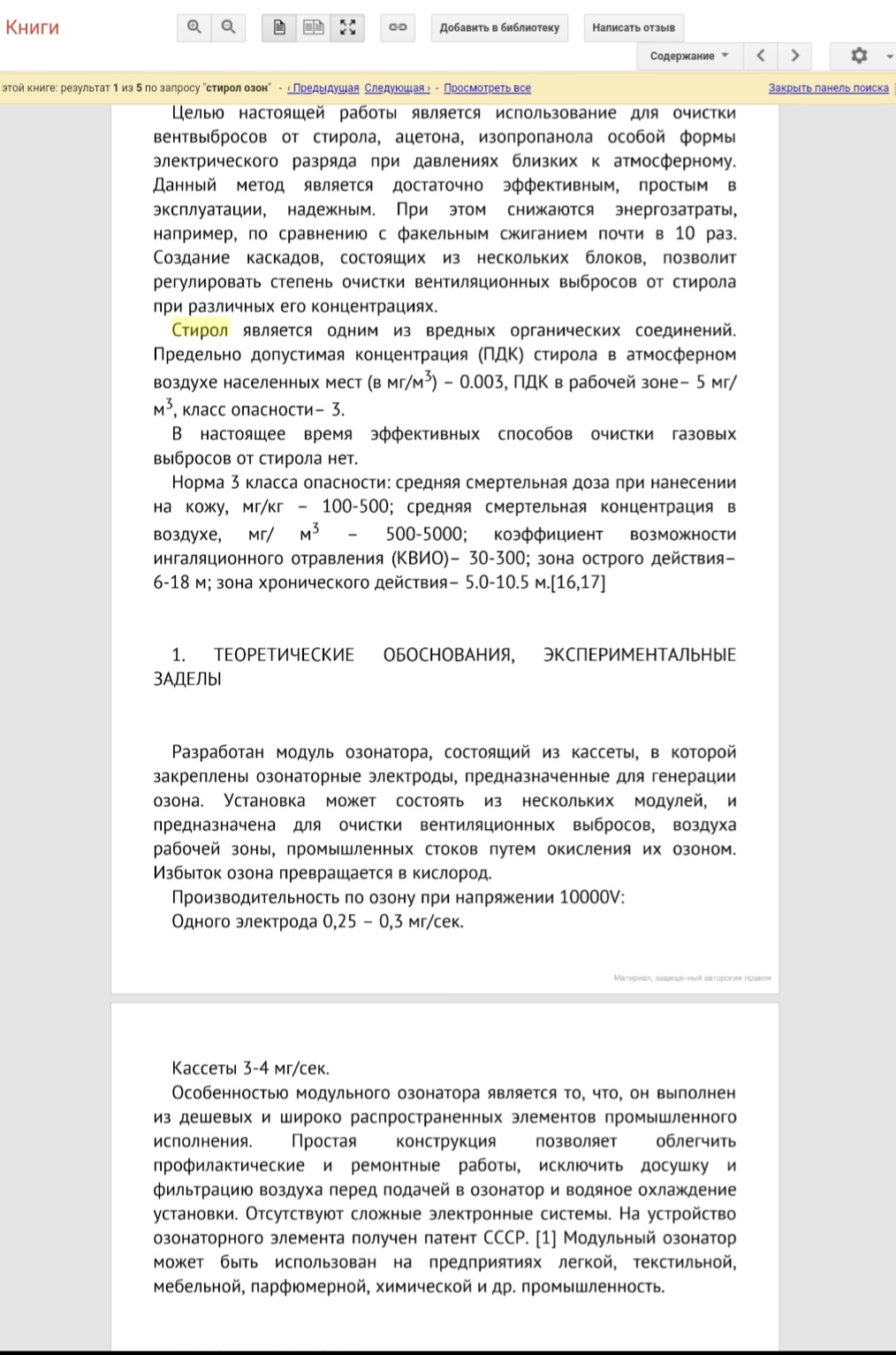

А овчинка стоит выделки при столь малых величинах? Может рассмотреть не химические вариантыchemlabster писал(а): ↑13 окт 2018, 11:22Ну, это если опять-таки стирол выбрасывать в Природу, но м.б. его можно уловить, например, активированным углём, десорбировать и вернуть в техпроцесс (туда, откуда улетел), а уголь использовать повторно. Так будут и волки сыты и овцы целы.
Олефиновые соединения (такие, как олеиновая кислота или стирол) реагируют в течение секунд, однако, если атом водорода в а-положении к С=С связи замещен атомом хлора, соединения становятся инертными. Поэтому перхлорэтилены не могут быть окислены с помощью прямой реакции озонирования за разумное время. http://www.mediana-filter.ru/ozon1.html
Окисление не в воде конечно

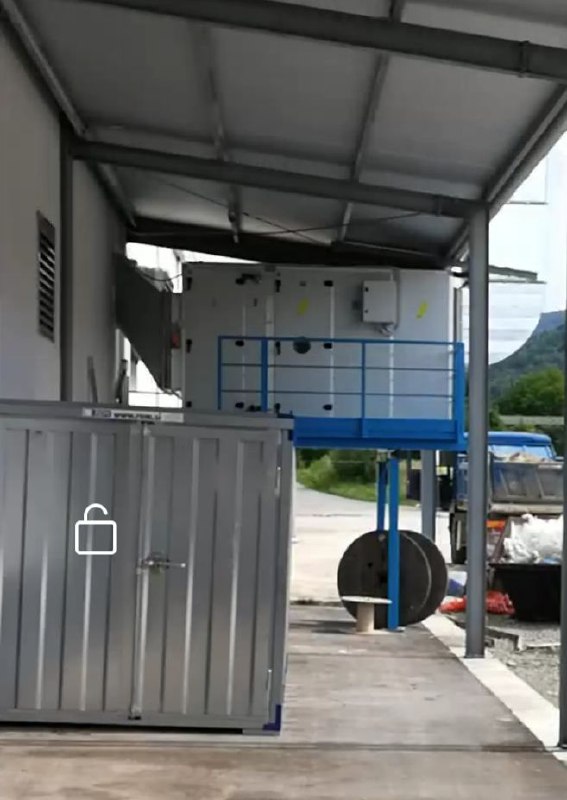

- Часовой
- Сообщения: 920
- Зарегистрирован: 16 сен 2013, 11:11
- Страна, Регион, Область: Slovenija
- Город: Ljubljana
- Благодарил (а): 142 раза
- Поблагодарили: 106 раз
Re: Список предприятий, работающих со стиролом и как они от него спасаются
Экологи смотрят на показания приборов и на нормы. "Контейнера" - для понимания стоимости систем вентиляции. У нас например такая четвертушка в сендвиче стоитchemlabster писал(а): ↑12 окт 2018, 23:57Не понятно, правда, куда смотрят экологи вместо того, чтобы смотреть на выхлопные трубы вентиляторов размером с 10-ти тонный контейнер, это ж всё в родную Природу-матушку прёт![]()
