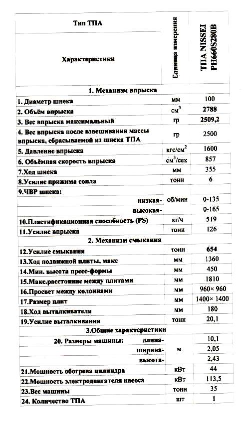

Figaro писал(а):Ну можно чистой математикой воспользоваться :) - номинальное усилие впрыска/зажима поделить на номинальное давление в гидросистеме :)
В смысле проверить японцев на честность.
Ага.
Только не японцев, а старые японские манометры :) - япону мать никто не отменял :)

:-): Еще раз внимательно. Берем потолок в таблице тех параметров. 175. 10% .то 17,5. Устанавливаем задание 10% и видим 17,5. ( МАНОМЕТР врет?) Или монитор врет по процентам. Может систсему и монитор заменить? :-) Ладно уговорил , ты такой же настырный в хорошем смысле как и мы. ( ПРОВЕРИМ) :-):
