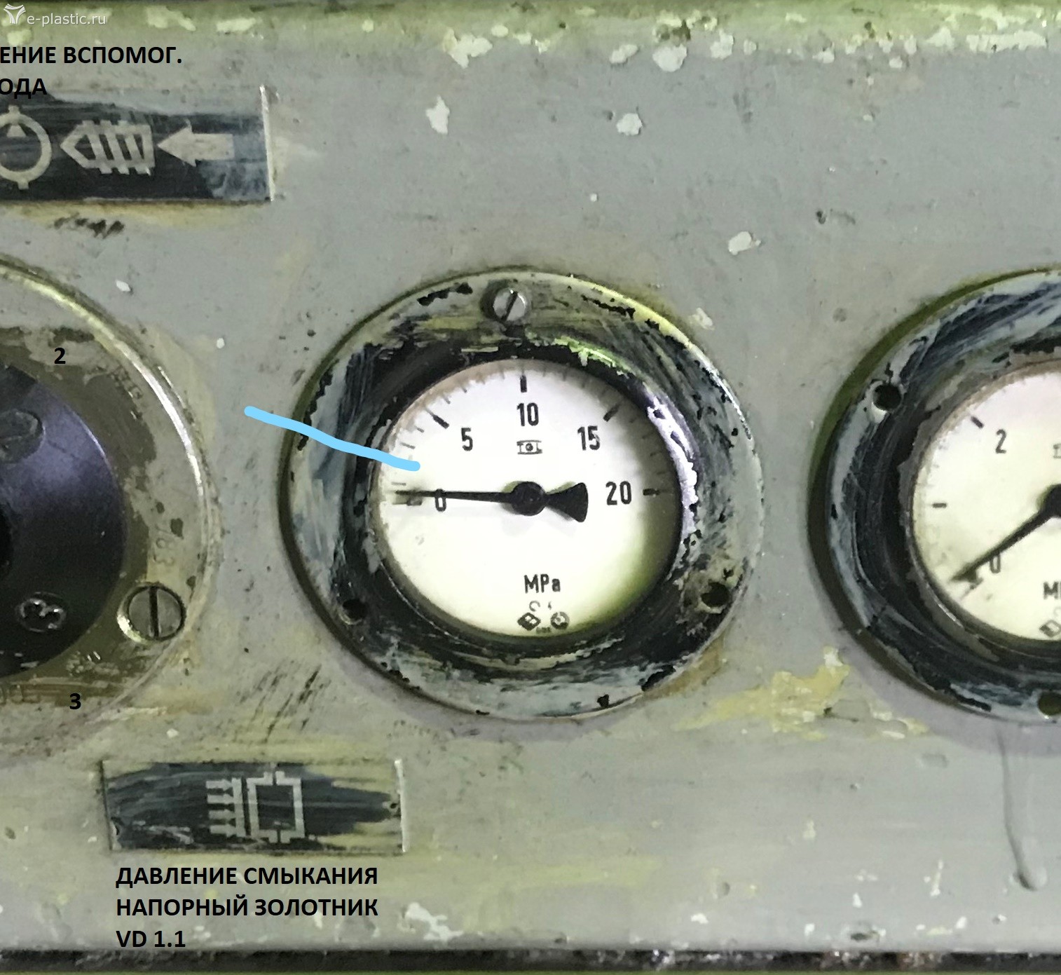

ЗЮМ писал(а): 28 апр 2023, 22:59 На вашем фото VM1. Настройка регулировочного винта отличается от заводской, вижу по количеству витков резьбы, также заметны следы на гайке от зубила. Повидемому ращбирался на месте. Это замечание не руководство к каким либо действиям. Нет информации для анализа. В частности- Как отрабатывает давление силового зажима формы. Как ведёт себя манометр зажима формы. По VD1.1 вижу что накручен на максимум по силовому зажиму формы. Вопрос. Повторный. Какое давление прижима сопла в цикле в момент впрыска на правом манометре? Левый манометр прижима сопла в цикле показывать ни чего не должен. Чистый ноль. Если показывает, это неисправность в системе. При такой ситуации высокого давления прижима сопла не будет. Угроза подлива сопла, залив обогрева, съем шапок.
Приветствую. Вячеслав докладываю. В наладке левый маном. прижим формы 120мпа, прижим сопа 2мпа. правый прижим сопла 5мпа., В цикле прижим формы 110-120мпа, прижим сопла 2мпа., правый сопло 5мпа, впрыск 120мпа.
С левым манометром справиться не удается смена на новый результата не дало. А может быть накрутка VD1.1 связана с впрыском 600грамм сырья ?(чтобы продавливало и не отдавливало форму?) и впрыск много МПа???
Прижим формы должен = давление впрыска? Вот и хотел бы с Вами накрутить все давления.

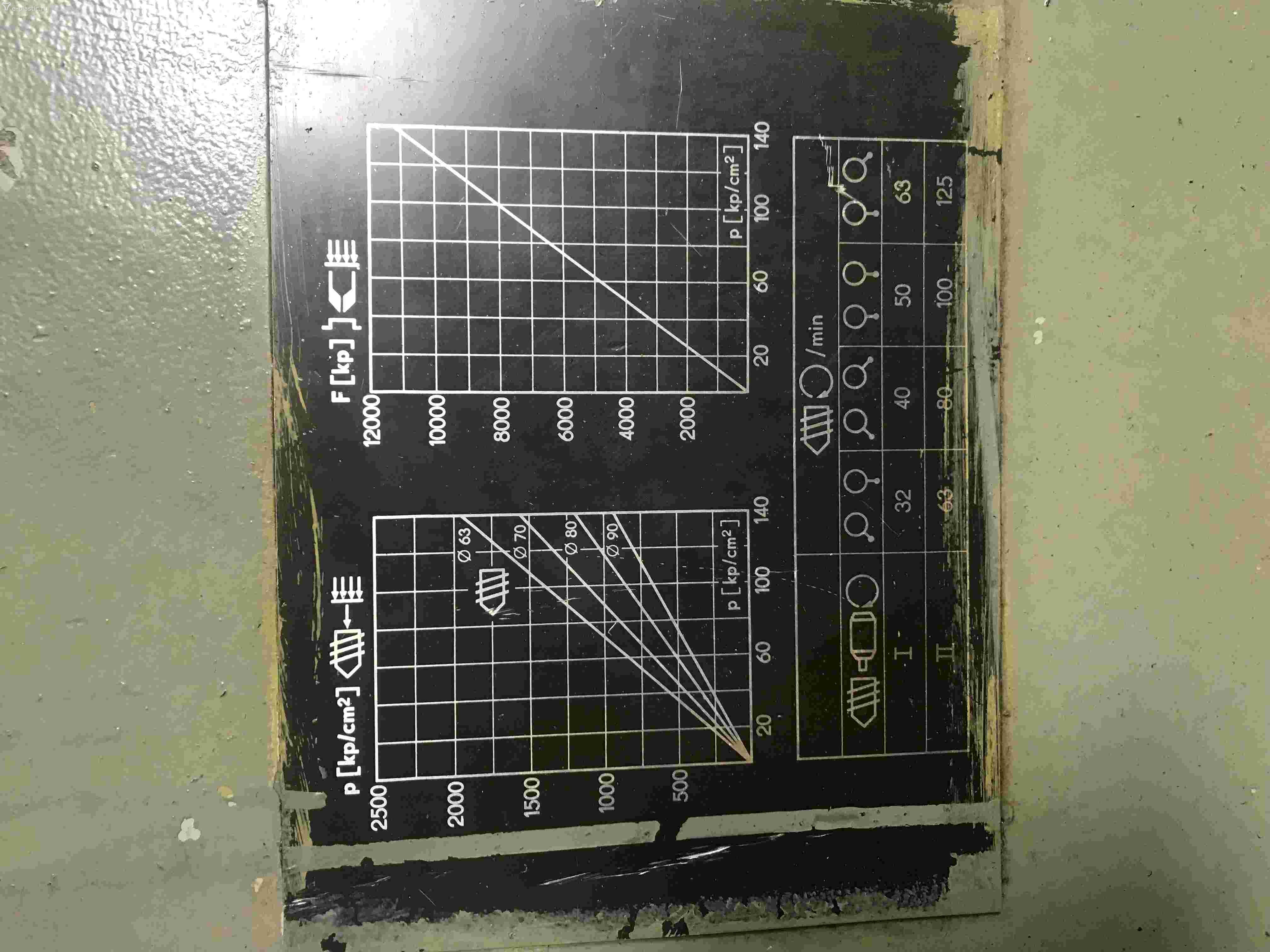

Можно еще подсказать по картине нижняя это скорость вращение шнека, стоит на 50об/мин. А левая правая что означает? ф80 шнека.

Левый (нижний) график - семейство зависимостей давления впрыска от давления в системе для четырёх диаметров шнека.
Правый (верхний) график - зависимость силы прижатия сопла (шнека) к прессформе от давления в системе.

Woolfy писал(а): 01 май 2023, 07:45 Левый (нижний) график - семейство зависимостей давления впрыска от давления в системе для четырёх диаметров шнека.
Приветствую. А можно по простому своими словами?
Левый (нижний) график - семейство зависимостей давления впрыска от давления в системе для четырёх диаметров шнека. При моем шнек ф80 не должно превышать 110-120 давление?

#545 Сообщение ЗЮМ » 01 май 2023, 19:42
По простому? Это как?
Сообщения: 5713
Благодарил (а): 607 раз
Поблагодарили: 830 раз
Re: KuASY 1400/250
#546 Сообщение ЗЮМ » 01 май 2023, 19:59
По простому? Это как? Сам затупил. Не обращал внимания на [kp/см кв] Такс думаю, киллопаскали и мозг стал раком. В поисковике вылез чипмакер с вопросом с этим же kp. И разигрался целый детектив с приплетанием и венгров и румын даже древних египтян. И для чего этот ход конем на табличке? Мне лично не понятно. Страна СЭВ совета экономической помощи вроде как. Оказалось kp это килопонд который заменили в 1960 году на кгсилу. 1 kp-килопонд=9.8 ньютонов. = 1кг. Да уж, какие тайны вскрываются на старости лет. А вы знали? Или я один такой затупился?

Для информации. Значения округленны.

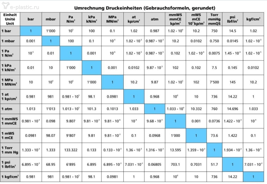

КИЛОПОНД
(от кило... и лат. pondus - вес, тяжесть) - не подлежащее применению наименование ед. силы, равной 1 кгс, использовавшееся в нек-рых странах (ГДР, ФРГ, Австрии. Швеции и др.). Междунар. обозначение - kp. 1 kp = 1 кгс = 9,806 65 Н (см. Ньютон, Килограмм-сила). ( Не вникаю есть ли он в таблице?)

Kp/cm2 , как на шильде.

Теперь привязавшись к кг, смотрим, при максимальном давлении в системе 140 атмосфер , сопло давит с силой 11000 кг. 11 тонн. Силу прижима выбирает наладчик. Правый график. С учётом площадей поршней цилиндров.

#552 Сообщение ЗЮМ » 01 май 2023, 21:38
Левый график давление впрыскиваемого материала. Для примера возмем Ф шнека 90 мм. При давлении 140 атм. Давление расплава равно почти 1000 кг/ см кв. Чем меньше диаметр шнека тем выше давление расплава. Так понятно? Для примера взяли наибольшее давление в системе. Давление впрыска выбирает наладчик технолог, согласно отливаемого изделия. Тут простыми словами не получится. Что касается про манометры и давления прижима сопла левого и правого манометров, повторять не вижу смысла. Вы меня не услышали. Не советую крутить без опыта наладки. Если машина работает. Разладить легко, а вот наоборот без опыта не просто. Манометр на 600 не вижу куда воткнули? И пожалуйста повнимательней, не на все мои вопросы отвечаете. Когда ждать? Как обычно, через неделю.? Поставьте нормальные манометры.

kilbil писал(а): 01 май 2023, 13:44
Вот из каких таких соображений ты решил что давление не должно превышать 110-120? Это решает технолог и прописывает в тех карте литья. Или квалифицированный наладчик. В твоем случае, метод тыка.Так, твой Ф 80. Вот теперь и подумай. Это считай контрольный вопрос, что понял из выше написанного.
Вопрос: Максимальное давление расплава впрыска? Ответ на графике. 140 атм в системе.

#554 Сообщение ЗЮМ » 01 май 2023, 22:54
Если вы действительно не понимаете как читать графики приклепанные к машине. Давайте обсудим это в личке. Ведь это курс математики шестого класса.

ЗЮМ писал(а): 01 май 2023, 21:38 Левый график давление впрыскиваемого материала. Для примера возмем Ф шнека 90 мм. При давлении 140 атм. Давление расплава равно почти 1000 кг/ см кв. Чем меньше диаметр шнека тем выше давление расплава. Так понятно? Для примера взяли наибольшее давление в системе. Давление впрыска выбирает наладчик технолог, согласно отливаемого изделия. Тут простыми словами не получится. Что касается про манометры и давления прижима сопла левого и правого манометров, повторять не вижу смысла. Вы меня не услышали. Не советую крутить без опыта наладки. Если машина работает. Разладить легко, а вот наоборот без опыта не просто. Манометр на 600 не вижу куда воткнули? И пожалуйста повнимательней, не на все мои вопросы отвечаете. Когда ждать? Как обычно, через неделю.? Поставьте нормальные манометры.
Приветствую. По левому графику при моем Ф шнека 80мм. мах. давлении 140. Давление расплава 1250кг/см ! (чем меньше вес изделия меньше давление) понятно. Обьяснили доходчиво.Что касается манометров Поставил маном.600 на ЛЕВУЮ сторону прижим сопла. Как мне не крутить без опыта ?Нет ни того ни другого. Вот тут и надо простыми и доходчивыми. Были бы на форуме все наладчики да технологами и тем бы не осталось. А там передаете опыт начинающим Вот у Вас и получаю опыт и советы!

:du_ma_et: Давай выбросим из общения МПа. Скажи в атмосферах. 1кг/см кв.( 1атм.) 200МПа не упоминалось. Опиши по порядку что происходит с машиной. Что не так.?
