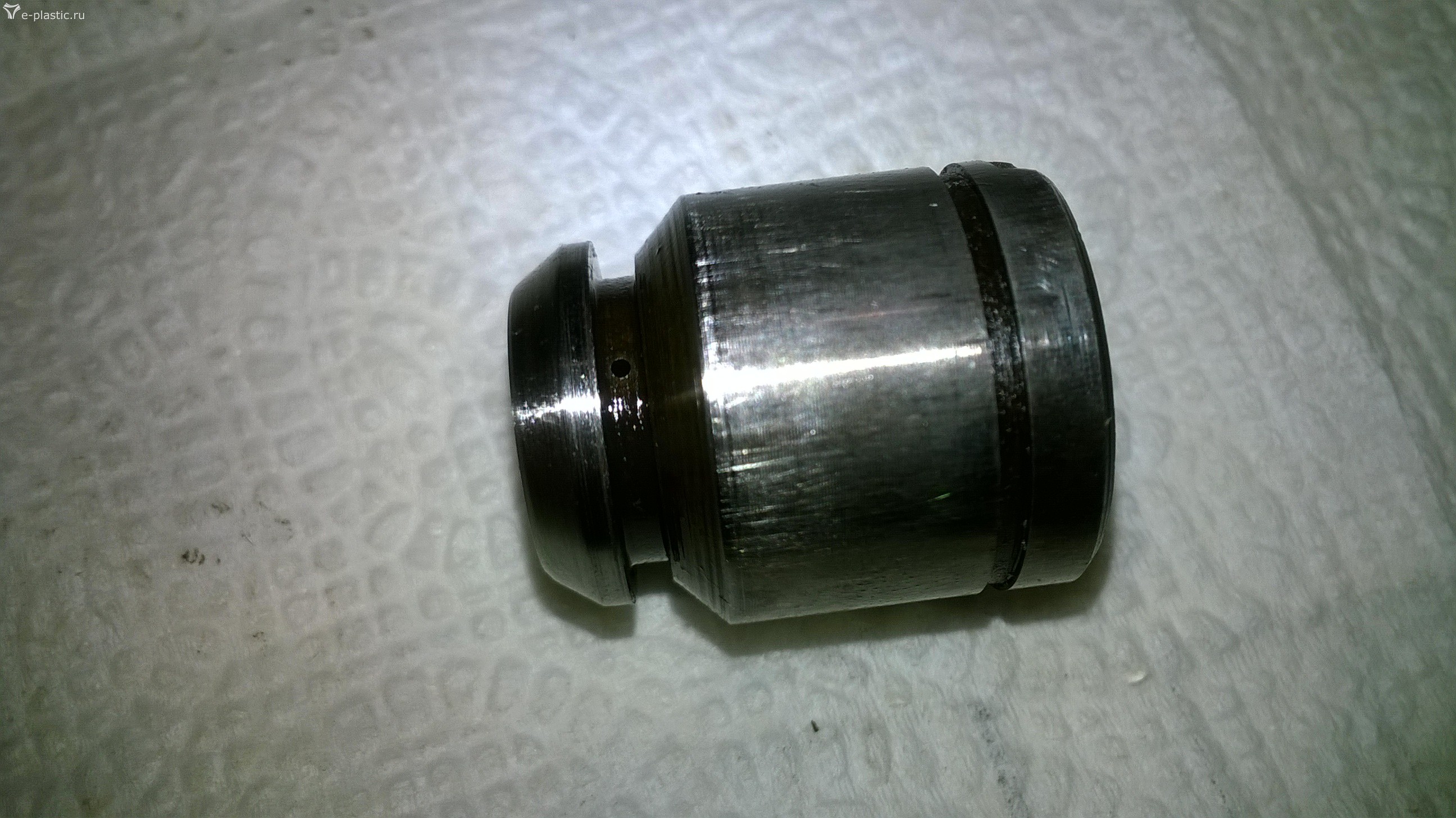

Сообщения: 5750
Re: Kuasy 105/32 подливает из под сопла

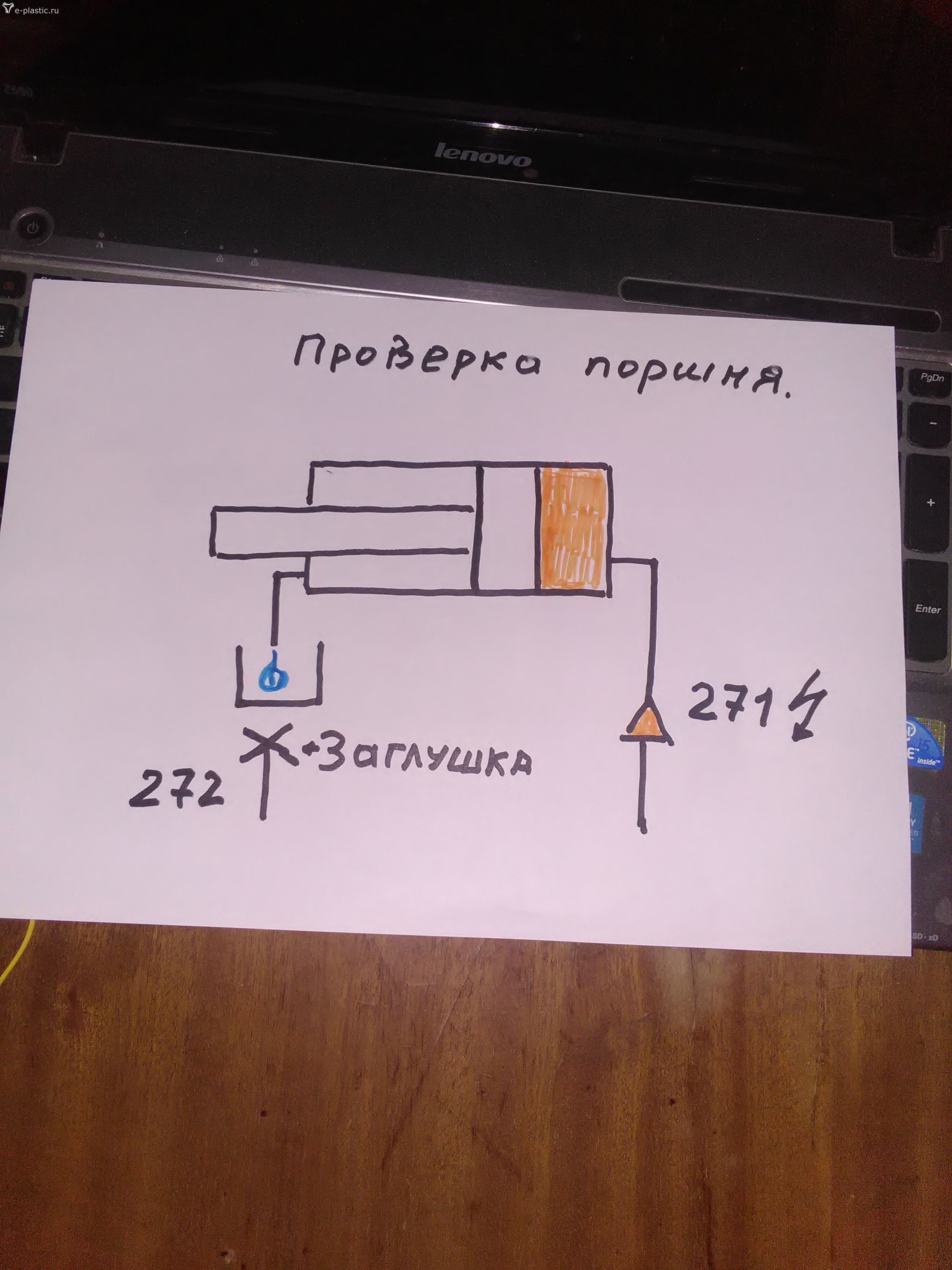

#33 Сообщение ЗЮМ » 23 янв 2022, 14:44
1) Цилиндр: Подводишь сопло до упора в прессформу. Откручиваешь магистраль отвода сопла. Выход из блока глушишь. На цилиндре канал отвода одеваешь кусочек шланга конец в ведро. Включаешь насос. Даёшь команду на прижим сопла и наблюдаешь как пропускает манжет. Все. Если фильтр не стоит, то и пальцем удержишь трубку в блок она буде в слив е которая из штоковой полости , только кнопки не перепутай.2) На форуме подробно разбирались устройство обратного клапана. С выкладками устройства. Изучи. Заменить? Можно поставить трубного исполнения. Гнездо штатного глушить. И делать перевязку трубок по улице с соблюдением схемы. ( заглушка, магистрали, обратник трубного исполнения). Ещё проще модульный набор : Под распределитель y271-272 ставится плитка с обратным клапаном. Но тогда при открытии формы не будет автоматически сниматься давление прижима сопла. Можно включить функцию литье с отводом сопла. Тогда нормуль. Концевиком ограничить отвод на минимум, что бы только кратковременно включился 272. Давайте Сначала разберёмся со штатным обратником.

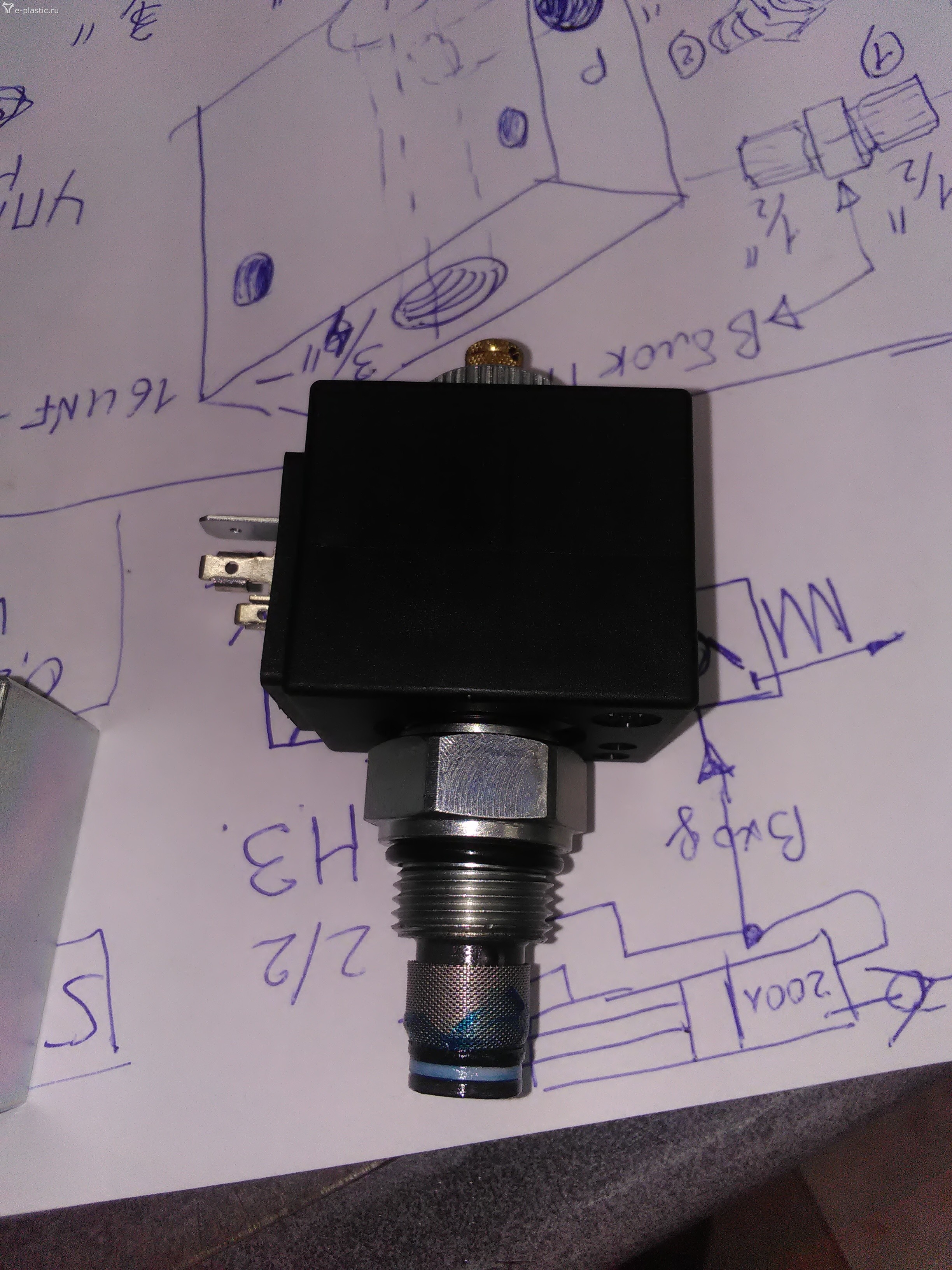

#35 Сообщение ЗЮМ » 23 янв 2022, 15:09
Свежий пример: Нам не удаётся обеспечить сброс высокого давления дожима формы перед открытием формы ускоренно. Дожим падает 25 секунд. И пока он не упадёт до чистого ноля , команды на открытие формы не будет. Узел отвечающий за это очень дорогой. Решение обеспечить сброс в обход по улице. Даю фотки. Цена вопроса 10000. Узел штатный 420000. Да да это не опечатка

Сообщения: 5750
#38 Сообщение ЗЮМ » 23 янв 2022, 18:12
С манжетами на сегодня проблем нет. Торгуют на каждом углу( у нас) .И можно Быстро изготавливают путём точения на спецоборудовании. " экономус".Это касается редких импортных особо хитрых.Которых нет в продаже, а надо край. И это здорово. Ну и на порядки дороже. Например для Куаси 5000 манжет ф 0,5 метра стоит 500 евро. Из резины, полиуретана и современных продвинутых материалов. Могут сделать за час. Для заказа указываются размеры железа. Ф поршня, Внутренний диаметр канавки, Ширина канавки. Остальное делает программа на выбранный тип уплотнения. В нашем случае для уплотнения поршня. По гугли и увидишь их там типов штук 30. Можно подработать поршень резцом под манжеты который есть в чемоданчике.

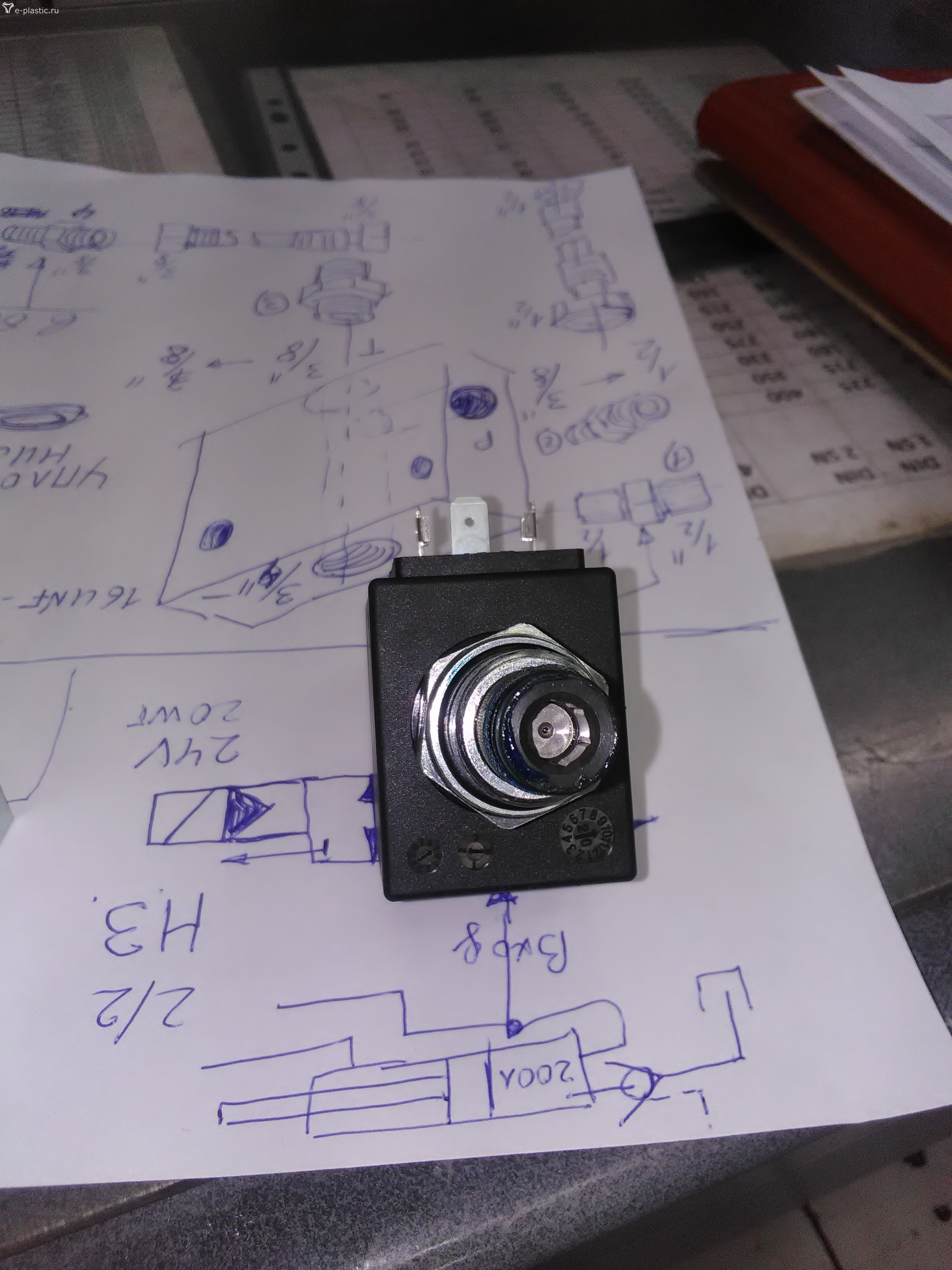

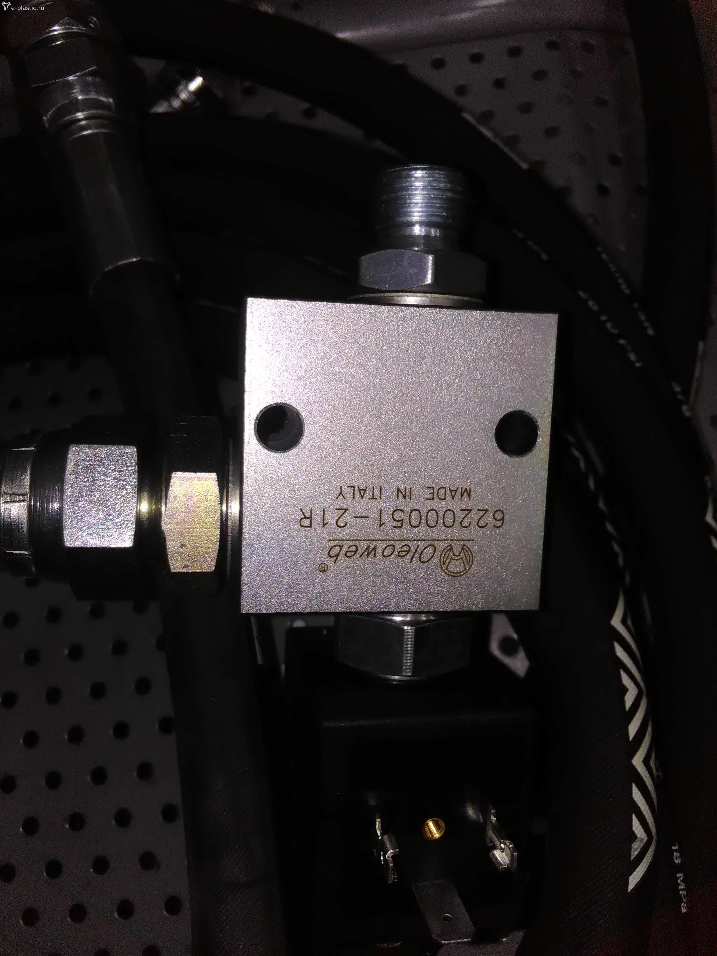

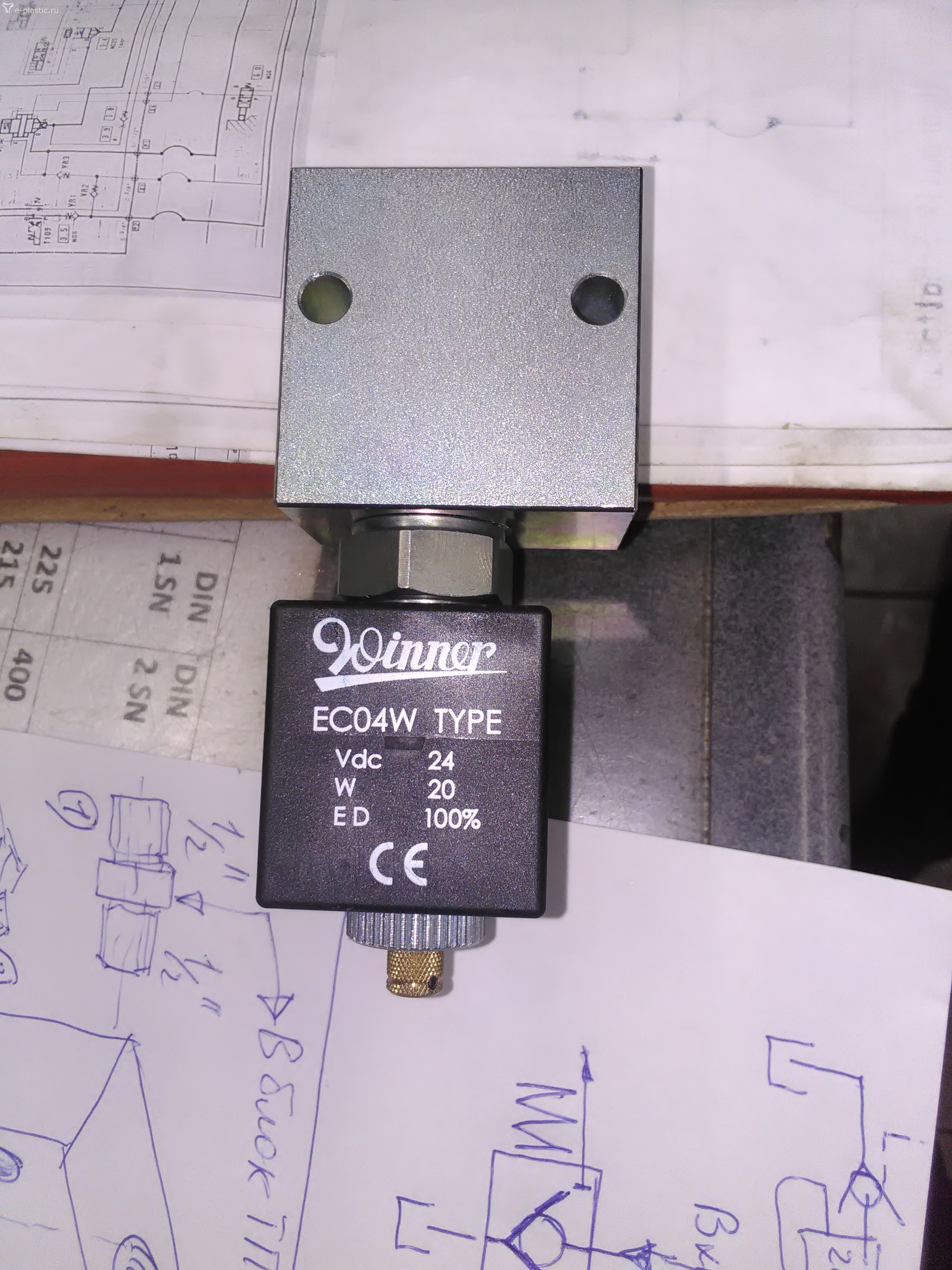

Красота. Скоро попробуем. Над катушкой жёлтая крутилочка с накаточкой. Вот встал цилиндр под давление например. И свет вЫключили. А надо срочно сбросить давление. Крутишь крутилочку и клапан открывается. Давление пшик и нету. Век живу а только обратил на него внимание. В основном на мобильной гидравлике стоят. Ну и нам хорошо. Я как то от экскаватора замок ставил. Бывают двухсторонние и нормально открытые. Ду разные. Берём на вооружение. Исключает лишние действия по модернизации. Хлебом не корми, дай потрындеть о железяках. Простите деда.

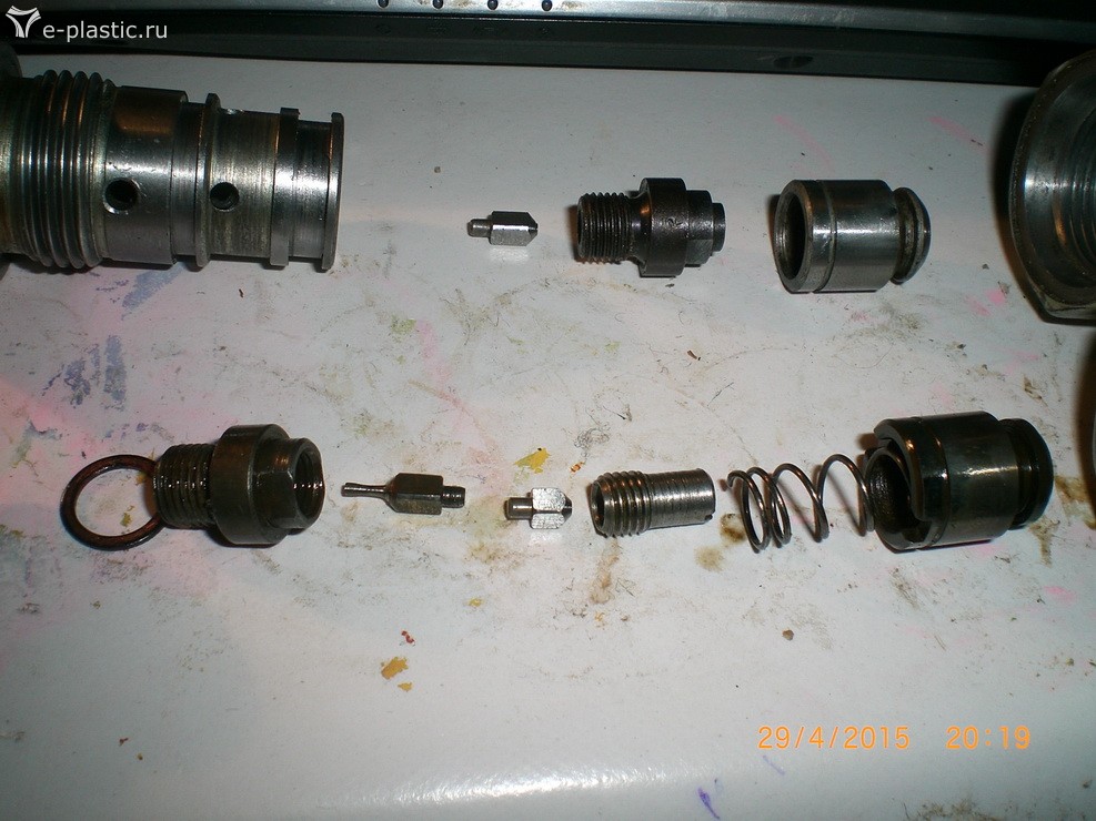

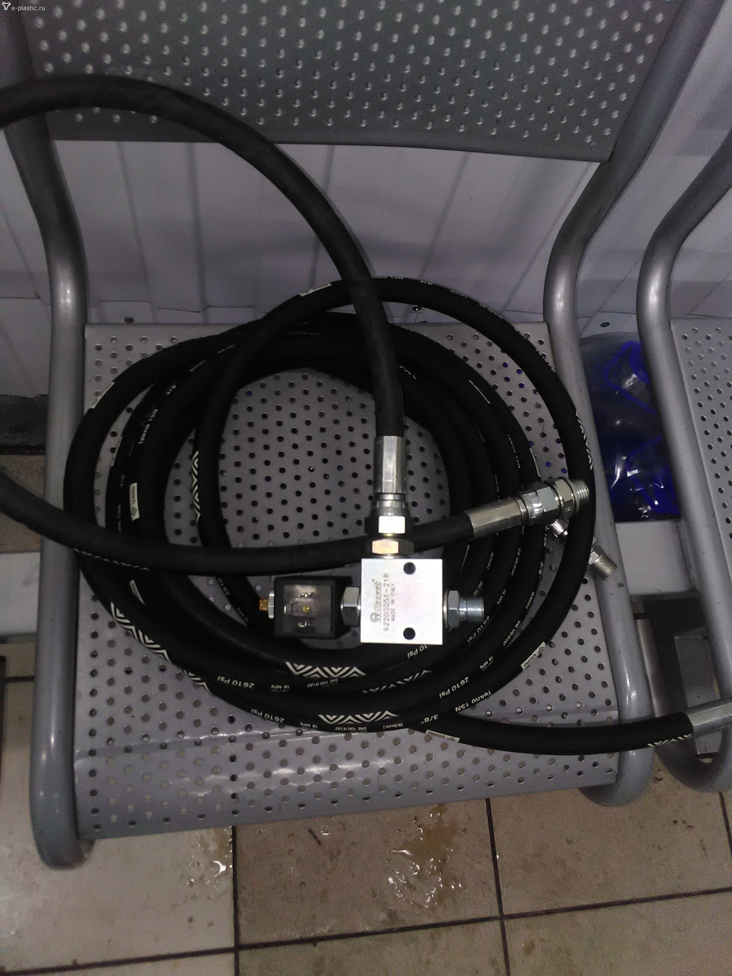

Пока время есть и забегая вперед. ОБРАТНИК.
Сообщения: 5750
#41 Сообщение ЗЮМ » 23 янв 2022, 20:20
Обратник НЗ нормально закрытый. Удержание прижима сопла. Наш нижний ряд. Маркировка на чертеже. использован коллективный труд коллег. Главный бригадир Мулланур.

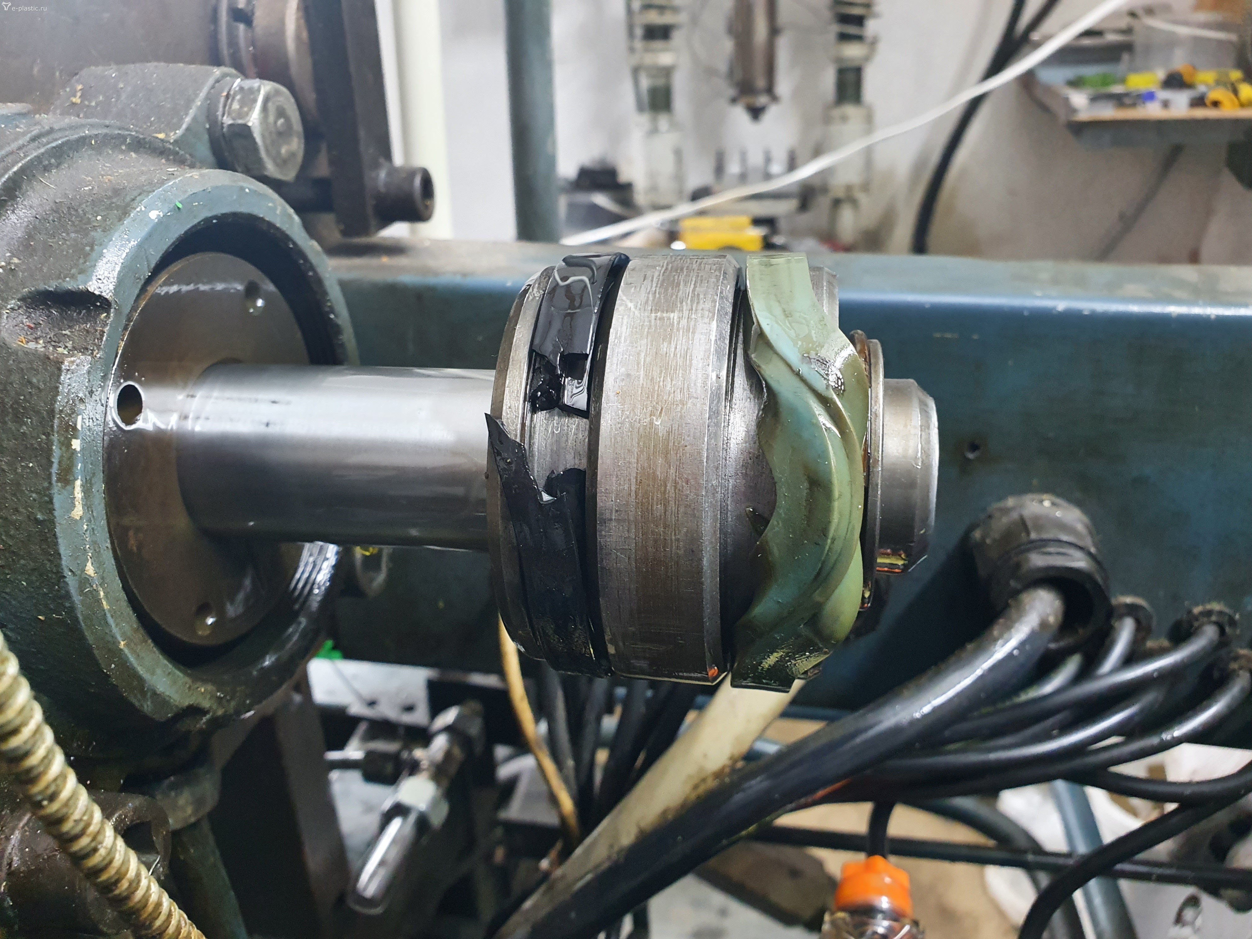

В общем, льёт как из ведра. Манжета вообще не держит... как проще снять цилиндр для ремонта?

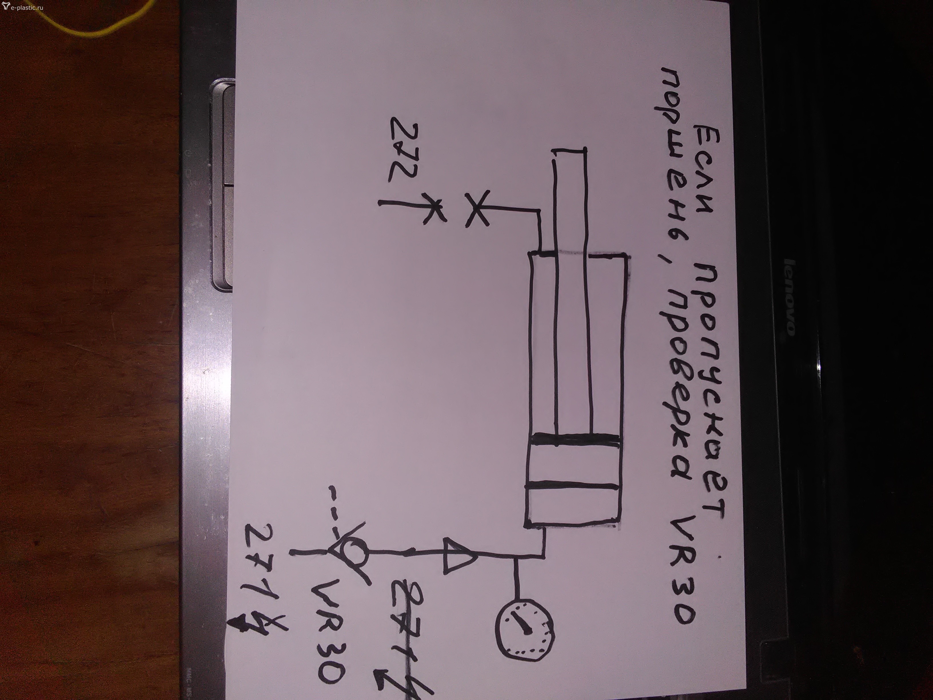

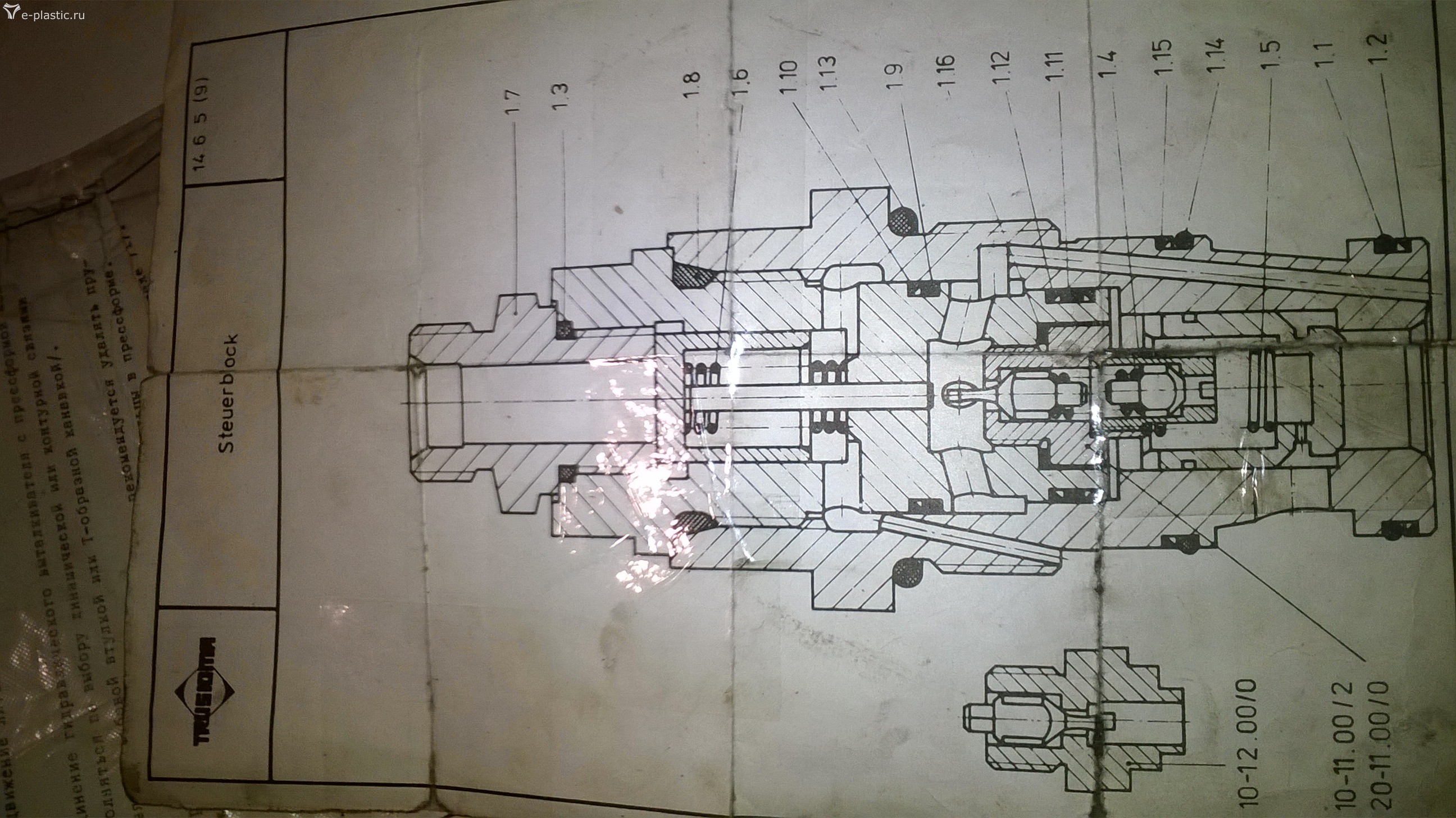

Погоди а вторую проверку? VR 30? Надо сделать. По цилиндру:Отсоединяем магистрали. Подтягивает контрогайку задней крышки цилиндра. Большим газовым ключам или радиусным ключам выкручиваем крышку вместе с гильзой из передней крышки. Снимаем. Что бы не давить гильзу в тисках. Потом Снимаем остальное. Четыре болта. Шток отсоединяем. Все на верстак. Передняя крышка сдергивается вперед со штока. Поршень на штоке. Замок кольцевой, снимаем, два полукольца снимаем, поршень снимаем взад. На штоке под поршнем канавка. Кольцо рти круглого сечения снимаем на замену. Всего семь уплотнений , все на замену. В передней крышке . пыльник, манжеты штока, кольцо круглого сечения уплотнения гильзы, в задней тоже. Все культурно меняем. Все легко разбирается, не применять ударные кувалды и грубую физическую силу. Газовым ключам захват за крышку. Контрогайку крышки затянуть тупым зубилом и молотком. Гарантировано выкрутить заднию крышку с гильзой из передней крышки. Так удобной. Далее в тисках. Приготовте алюминиевые губки , медные. Годится уголок алюминь. В тиски зажимать шток. Что бы не поранить поверхность. Шлите фото. Интересные репортажи.
Сообщения: 5750
#47 Сообщение ЗЮМ » 24 янв 2022, 12:43

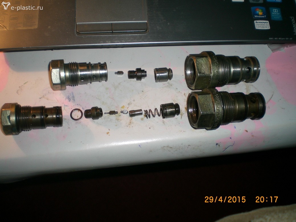

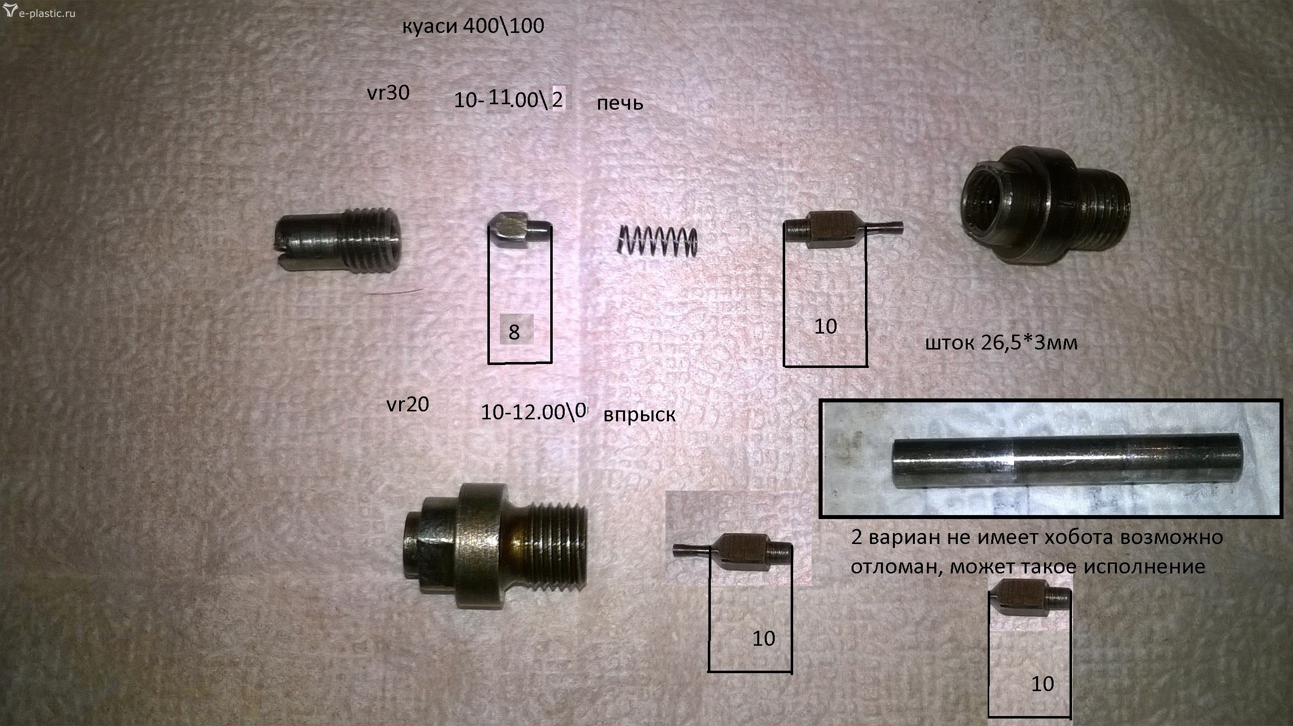

Проверка VR 30 необходима отследить работу обратника. Может он выполняет свою функцию. Хотя резина там тоже дубовая и начинка может повреждена. И жиклер в главном поршеньке может засорен. Это домыслы и версии. Тест за пять минут даёт ответ.
Сообщения: 5750

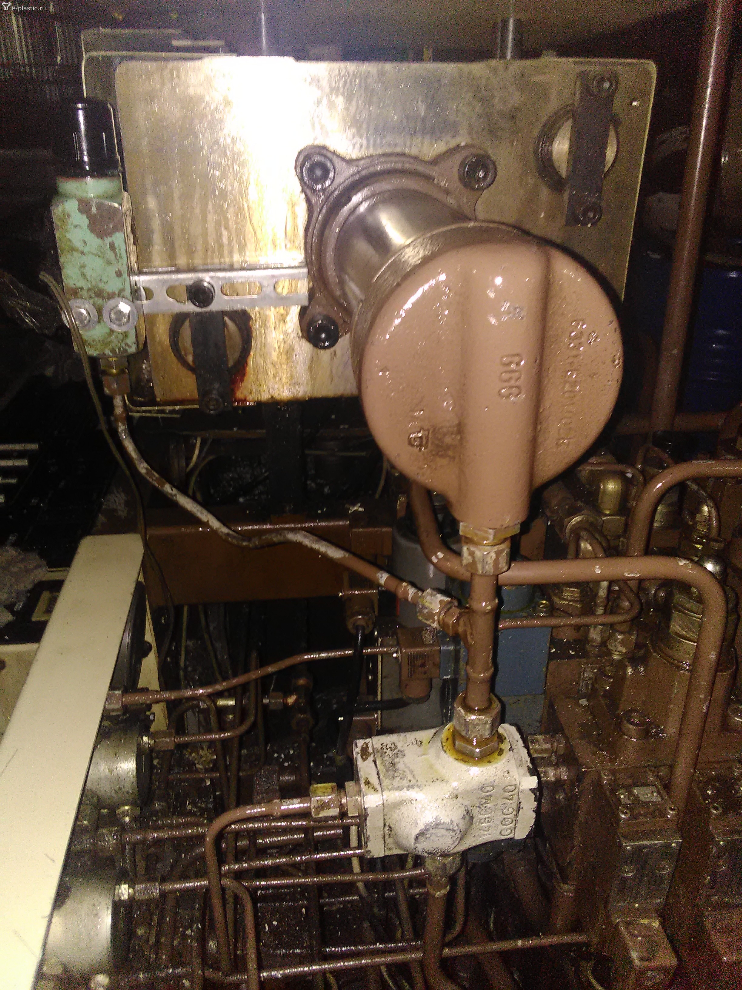

#48 Сообщение ЗЮМ » 24 янв 2022, 14:11
Перенесём сюда пример выносных VR30. Для обозрения. Куаси 105 более поздних выпусков. Это к тому что вариантов хватает. Данная переделка выполнена не по вине штатного квадратного обратника. А по причине поломки узла s4077 и установки аналога трубного исполнения В502. Просто штатный родной В502 не откуда скрутить. Закончились.

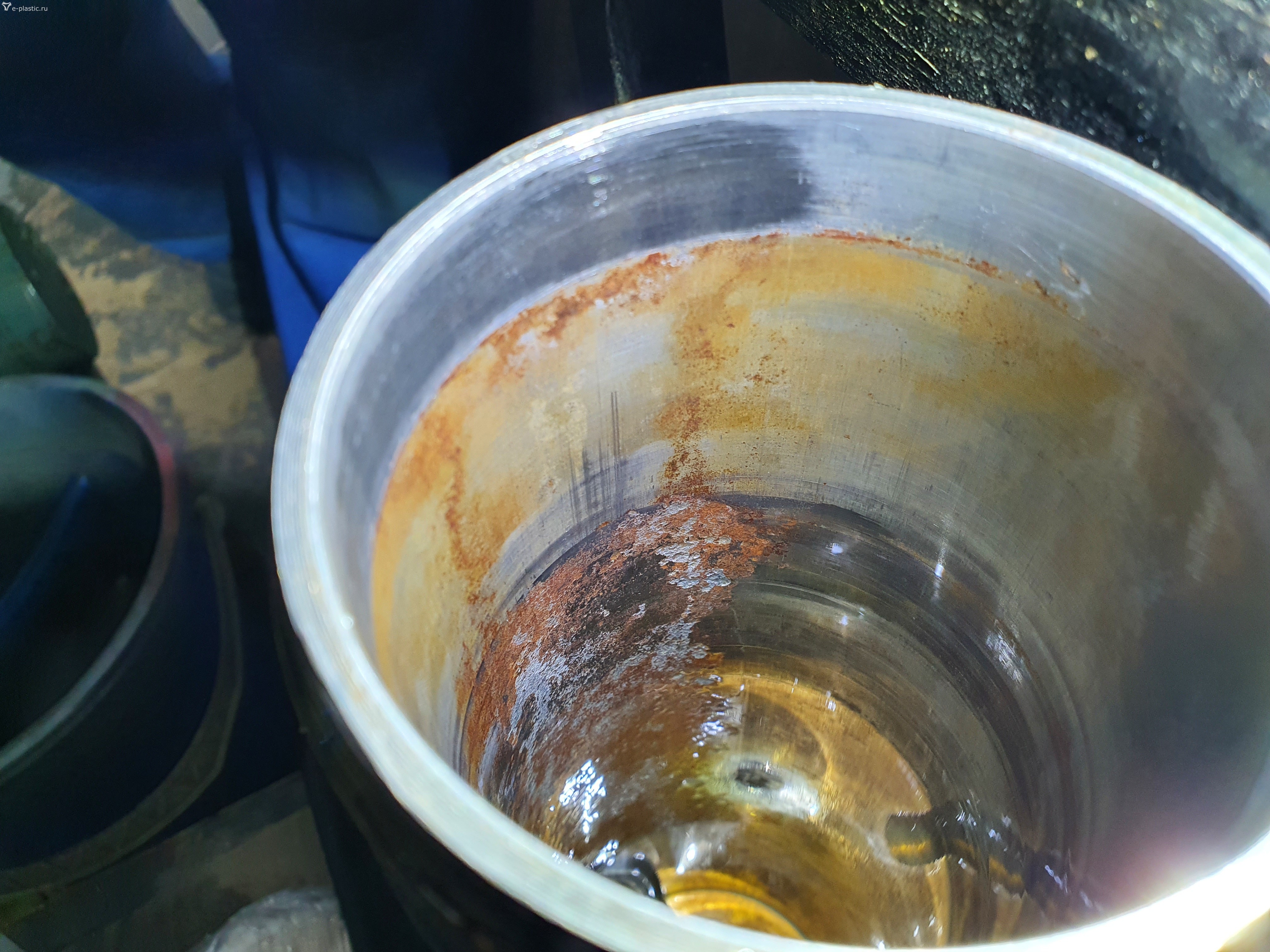

#49 Сообщение Fusion » 24 янв 2022, 14:17
В общем, ситуация плачевная, отвёз цилиндр в ремонт.
Вот что я там увидел:
1) одна манжета порванная, вторая вывернута. Каталось оно на честном слове :) Более того, резиновая манжета вставлена не той стороной...
2) Раковины на внутренней полости цилиндра...
План такой: хонингованная труба нужного диаметра, проточить резьбы на концах, заменить.
Манжеты заменить.
Дальше будет...
По поводу VR30 - я вспомнил, что я его перебирал пару месяцев назад, менял все резинки, продувал. После ремонта цилиндра проверю еще раз.

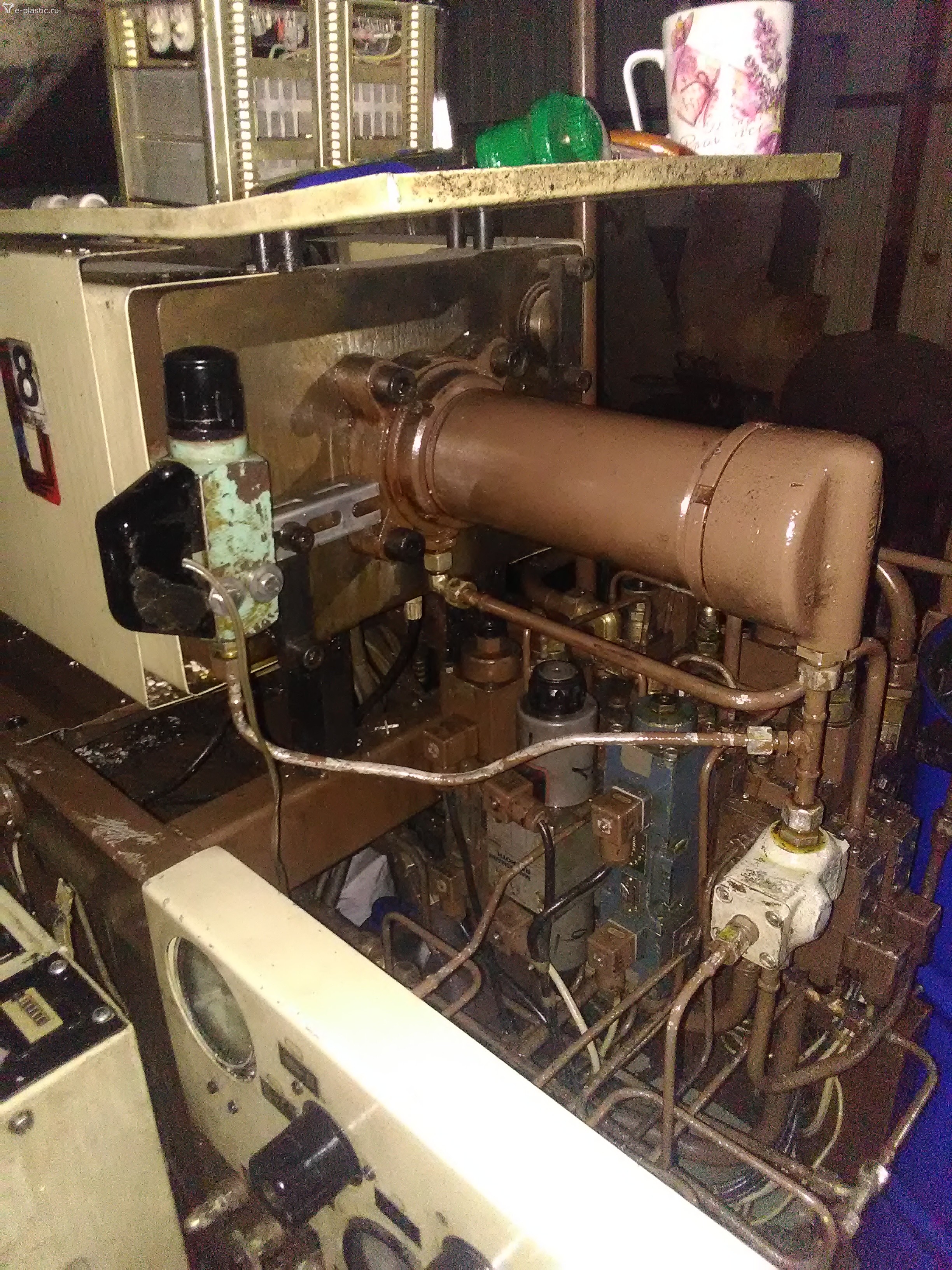

Пока ремонтируется цилиндр назрело несколько вопросов:
1) Манометры
Изначально на моем ТПА их было два, подключены через переключатели. первый показывает общее давление в системе и давление в поршневой части цилиндра прижима сопла. Так как я решил ставить на прижим сопла отдельный манометр (постоянно работающий), то переключатель уже не нужен, по этому планирую его убрать и подключить оба манометра напрямую, пусть всегда перед глазами будет общее давление и давление прижима сопла.
Далее остается еще один манометр, который должен показывать давление подпора в процессе набора материала и "давление обратного хода шнека" (что это вообще такое???). При этом сейчас давление подпора не подключено к гидроплите. Планирую просто его восстановить и оставить с переключателем.
Ваши соображения на этот счет?

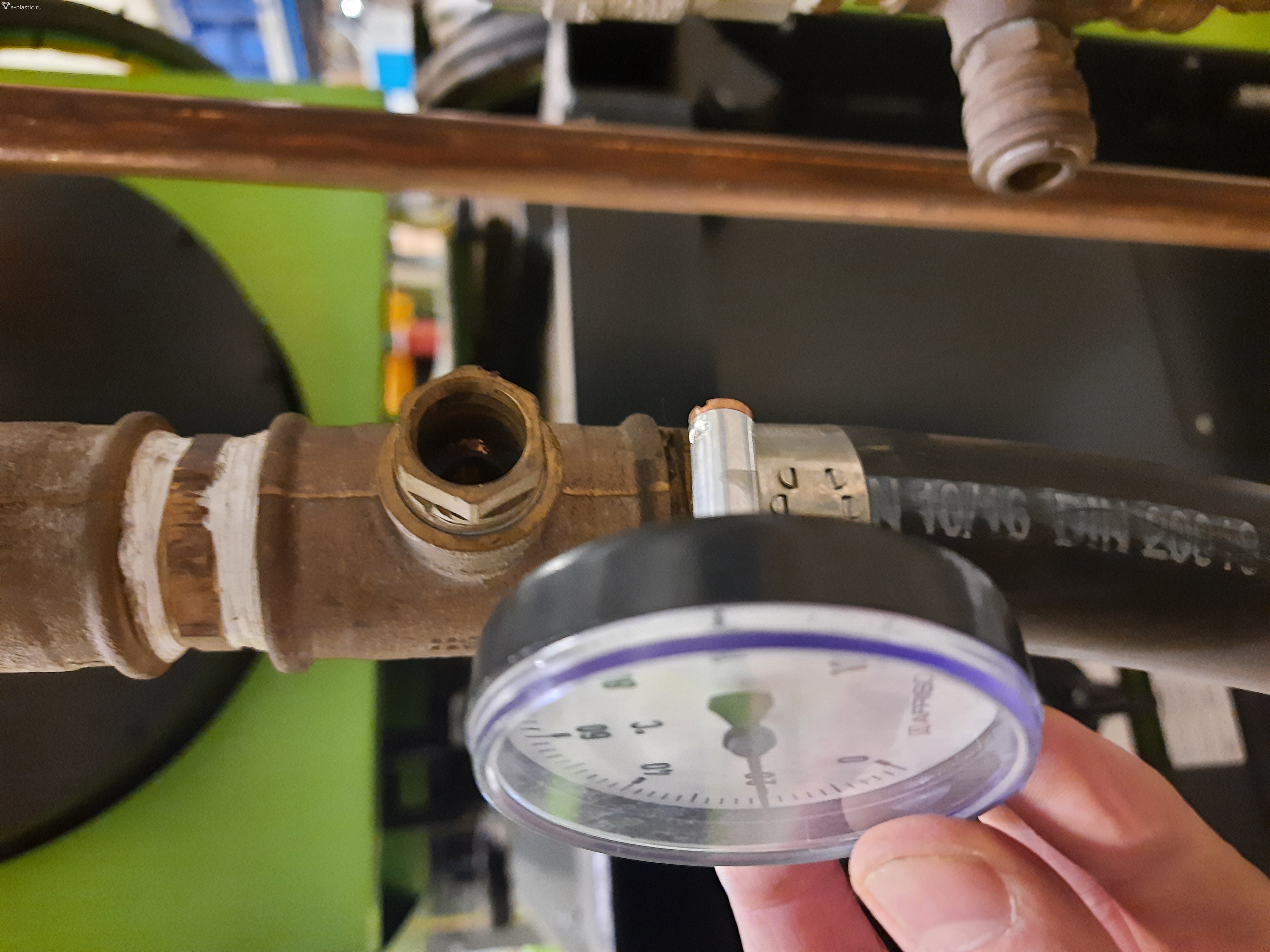

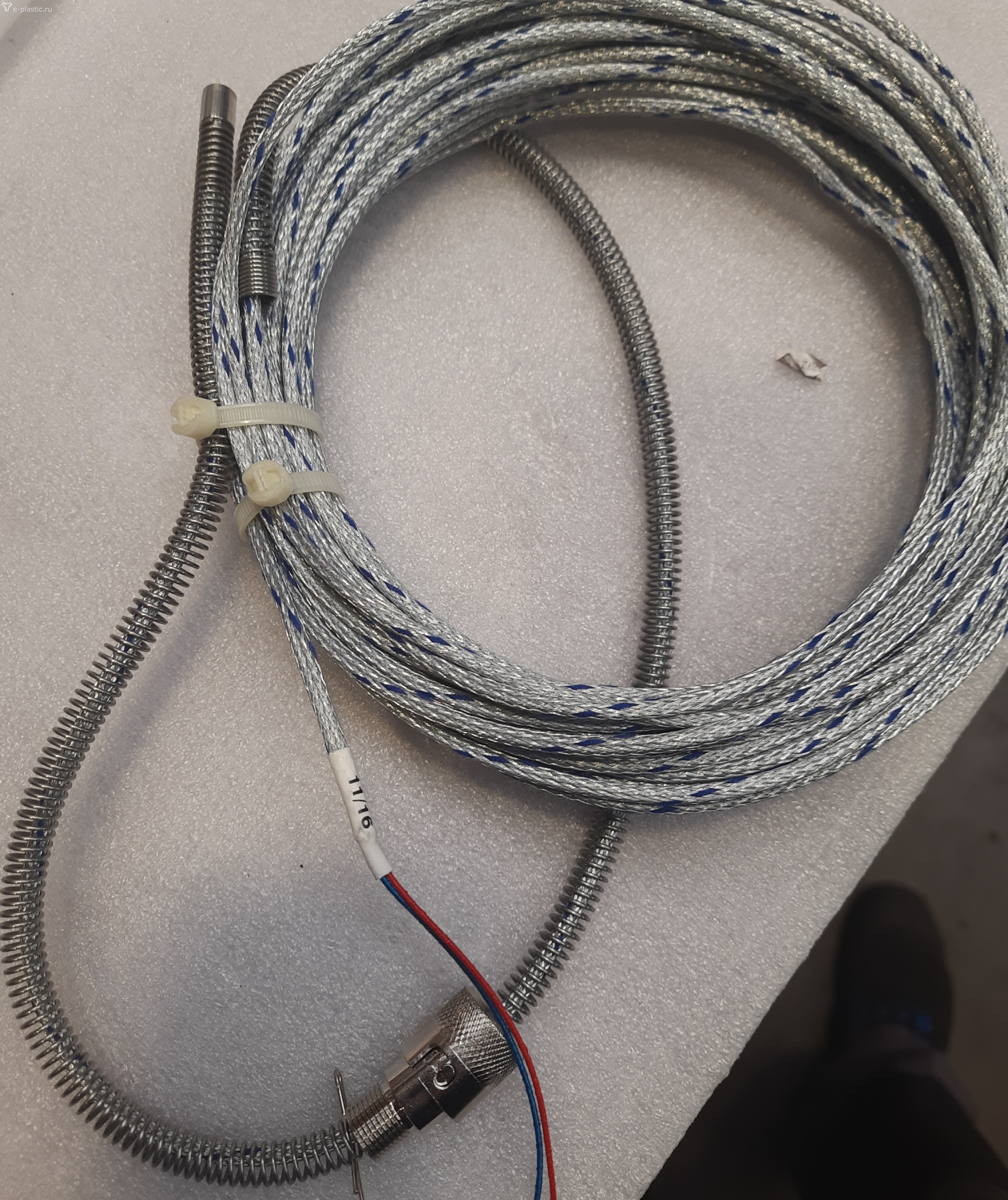

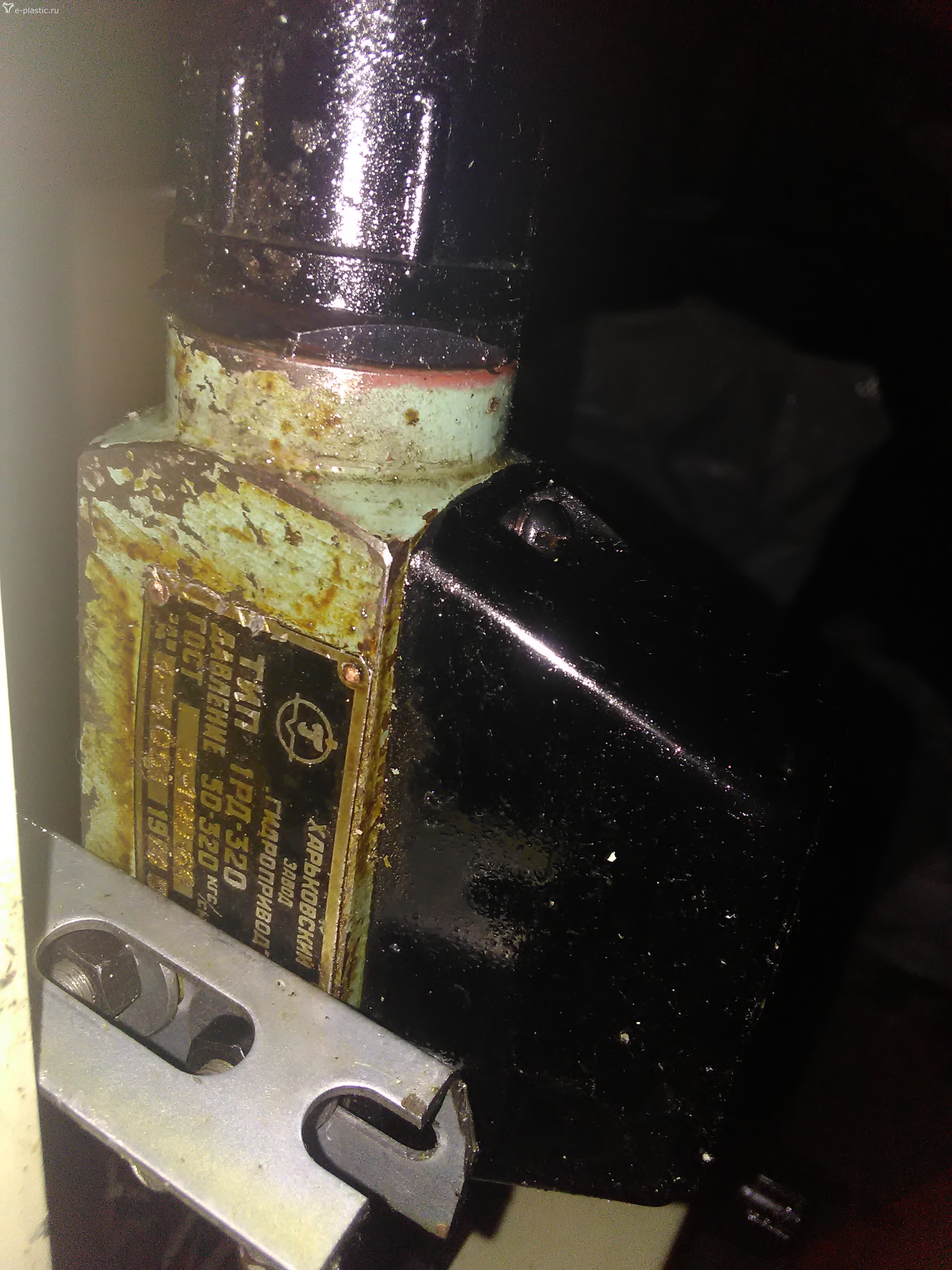

2) В процессе снятия гидроцилиндра, к сожалению, разбили корпус штатного термометра масла. Чем его лучше заменить? Может поставить обычный китайский цифровой? Или есть похожие аналоги, что бы не портить внешний вид "приборной панели"?
Спасибо!

1) Правый манометр показывает давление впрыска и давление подпора-давление вытесняемого масла из цилиндра впрыска при наборе материала подконтрольное регулятору подпора. Что касается принудительного отвода шнека- декомпрессии , его видно на общем системном контроле давления с символом насос. Краны распределитель установлены для измерения одним манометров нескольких точек в системе и для отключения манометров в нулевую позицию для продления срока службы. Манометр виброустойчивый с глиценином стоит 2000 р.

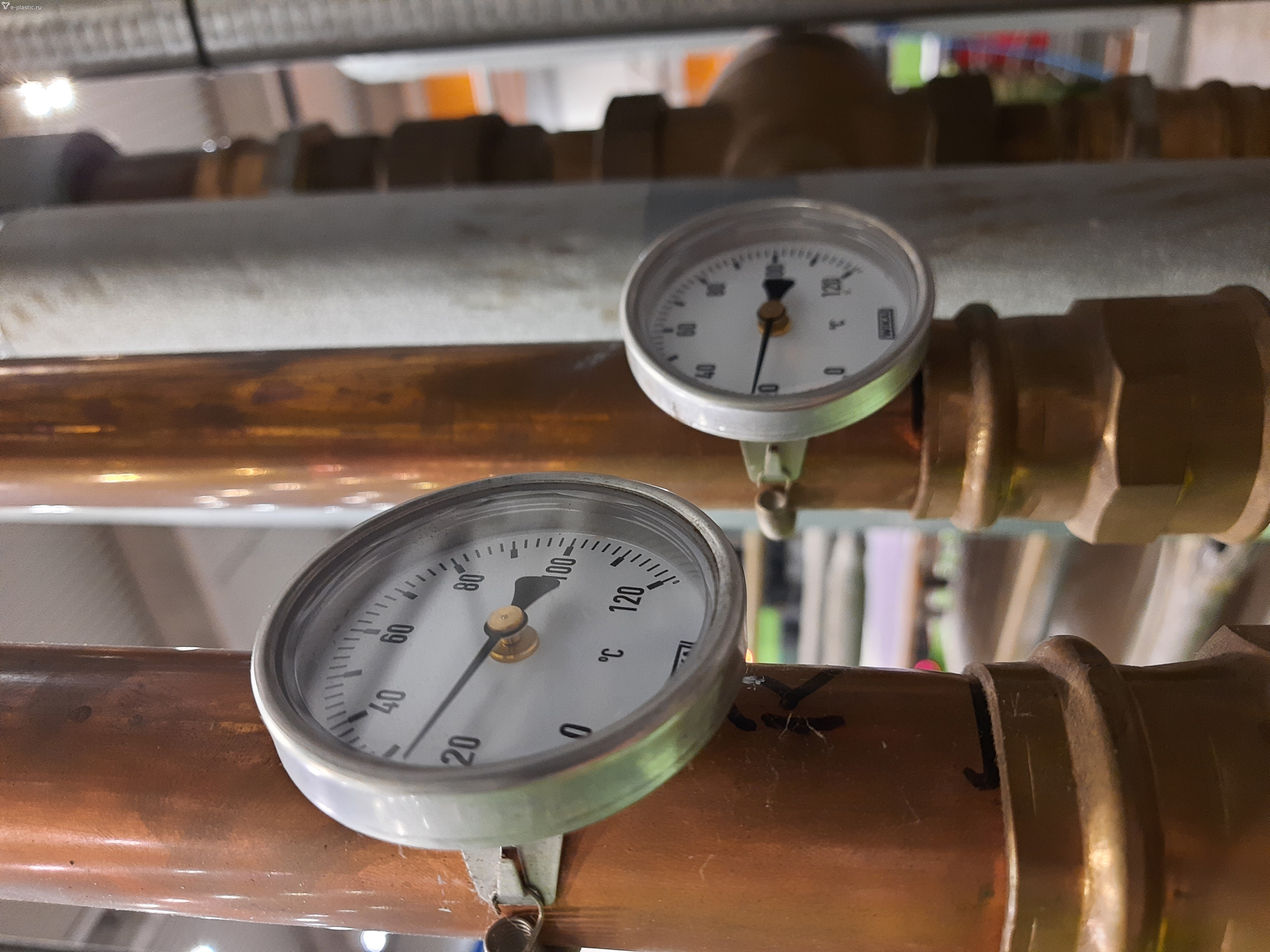

2) Вопрос. На рынках есть и в магазинах кип. Термометры разных вариантов. Самый простой на мой взгляд. Браслет термометр. Ставится на сливную трубу. Можно вставной приладить. Футорка, сверлится бак, вкручивается футорка1/2" то. Втыкается циферблат пальчиковый. А вообще, рука человека терпит температуру в среднем до 50-55 градусов. Пощупал рукой гидромотор, бак, сливную трубу, насос. И работай спокойно. Оптимальный самый хороший диапазон от 35-45 гр. Мах 50. Причём на отдельных краковременных участках схемы допускается 75. Есть в продаже накладные указатели уровня масла в баке с градусниками простые и с герконовыми выключателями. При падении уровня выдаст либо стоп машина, либо предупредить, что надо долить масла. И температуру покажет. На фото безхлопотный вариант по установке.

Ну и флудануть, пока все спят. Хвастаемся. Наша штучка по сбросу давления работает чудесно. А нам радость и хорошее настроение. Разбитый прибор конечно печаль. Представьте в вашем авто разбит спидометр. Или часы дома на стене замерли. А для перфекциониста это шок. :ps_ih:

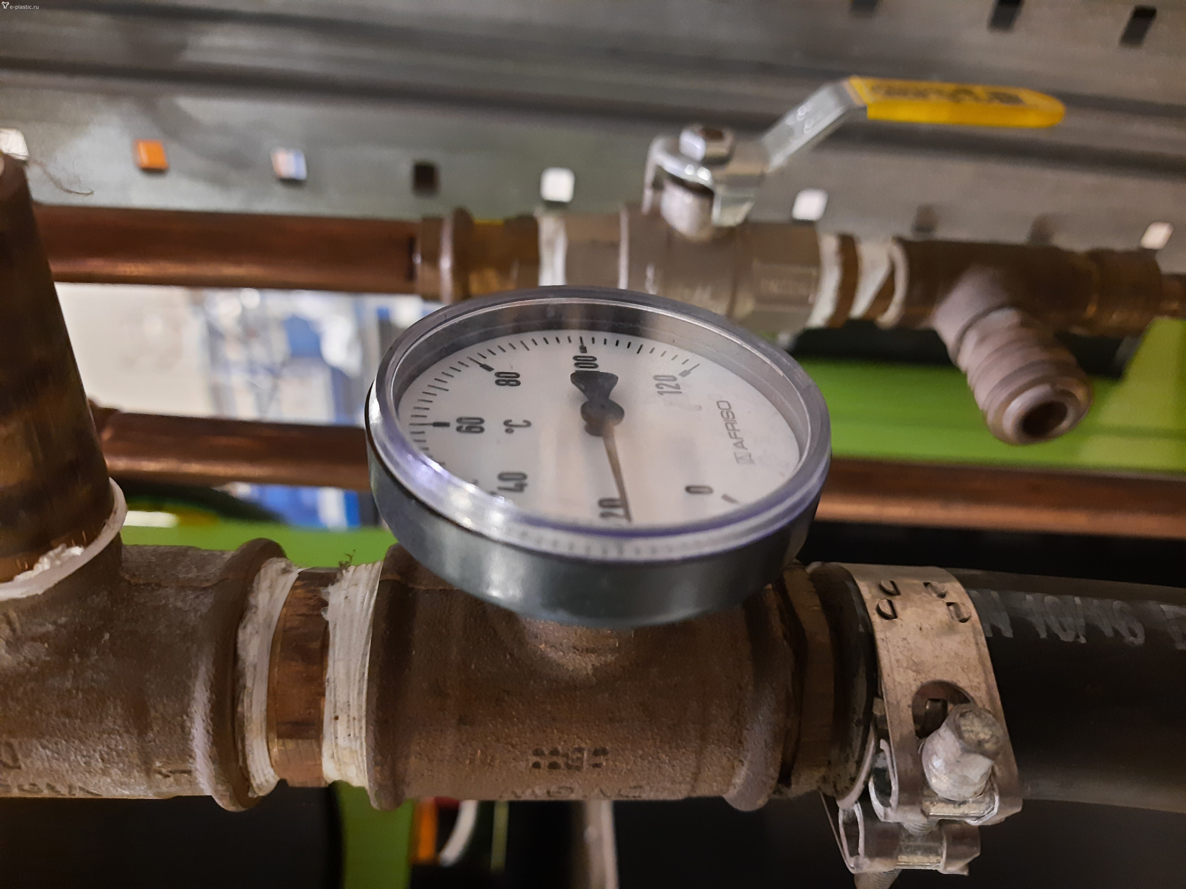

#56 Сообщение Артур69 » 27 янв 2022, 06:13
Для наглядности пару фото . Правда я это только для воды знаю.
А лучше конечно так. :-):

Я присмотрел капиллярный термометр. Нужно только замерять необходимую длину капилляра.

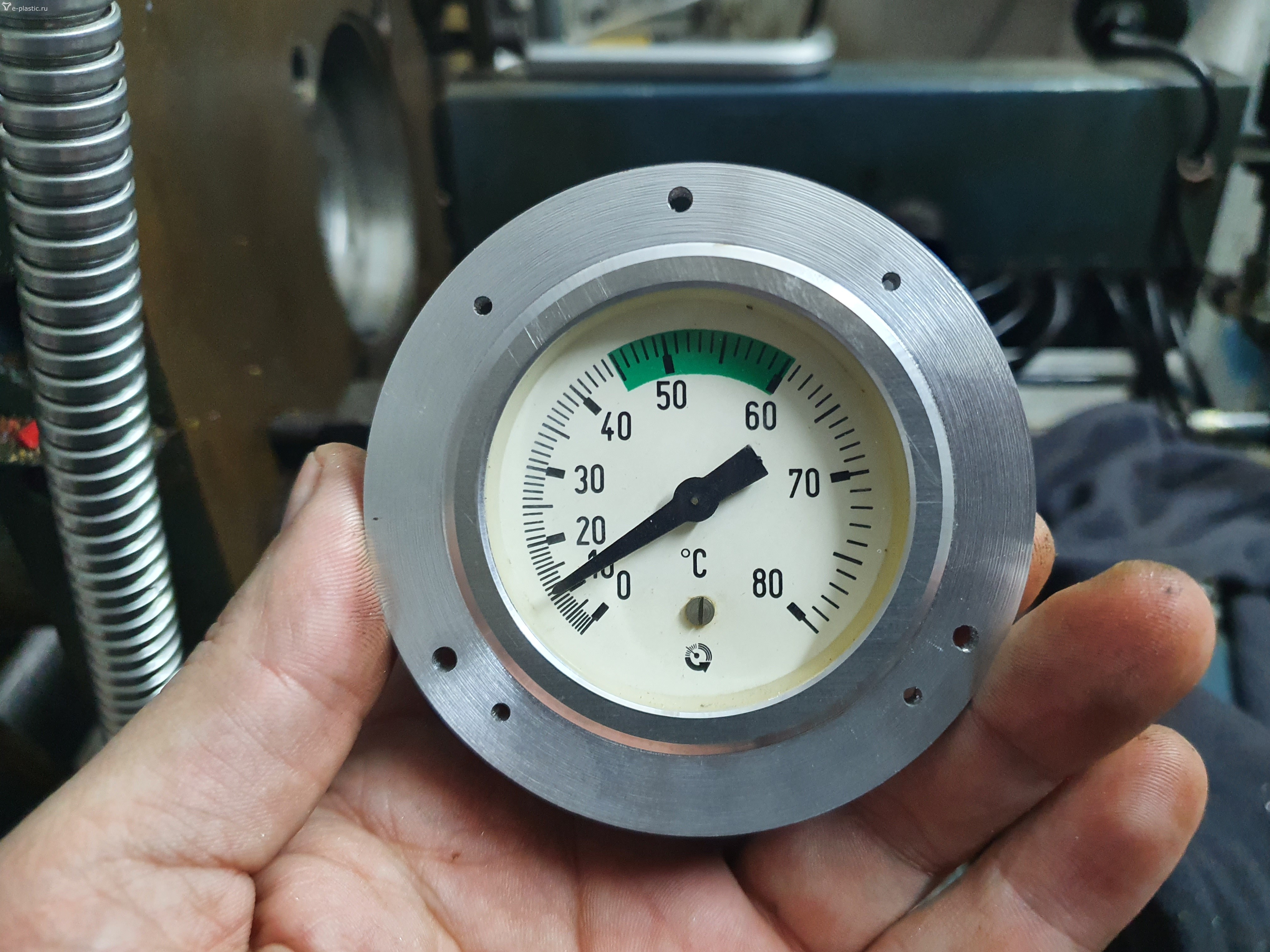

#58 Сообщение Fusion » 27 янв 2022, 11:28
В общем, посмотрев на старый термометр, решил отремонтировать его. О результатах отпишусь!
За это сообщение автора Fusion поблагодарил:
Fusion
Сообщения: 57
Зарегистрирован: 05 дек 2020, 09:29
Город: Киев
#59 Сообщение Fusion » 27 янв 2022, 19:29
Fusion писал(а): 27 янв 2022, 11:28 В общем, посмотрев на старый термометр, решил отремонтировать его. О результатах отпишусь!
Сделал!
Результат на фото. Крепится теперь он будет с задней стенки панели как фланцевые манометры. Это удобней, чем было.
Маленькие отверстия оказались лишними, но их за панелью видно не будет. Просто изначально планировал еще крестовину сзади и стянуть переднюю крышку и крестовину с помощью шпилек м3, но село очень плотно, думаю, что будет держаться. Может потом промажу герметиком сзади по периметру.
Отверстия по-больше под 120 градусов совпадают с отверстиями крепления фланцевых манометров 63мм. выступ на передней крышке тоже сделал 63мм, что бы было одинаково...
Как Вам?

#60 Сообщение ЗЮМ » 28 янв 2022, 07:59
Все правильно. Наш человек. Уважаем. Как говорил наш бывший соббутыльник, делай хорошо, плохо само получится. Шутка. :-): Холодновато в цехе. 10°.
