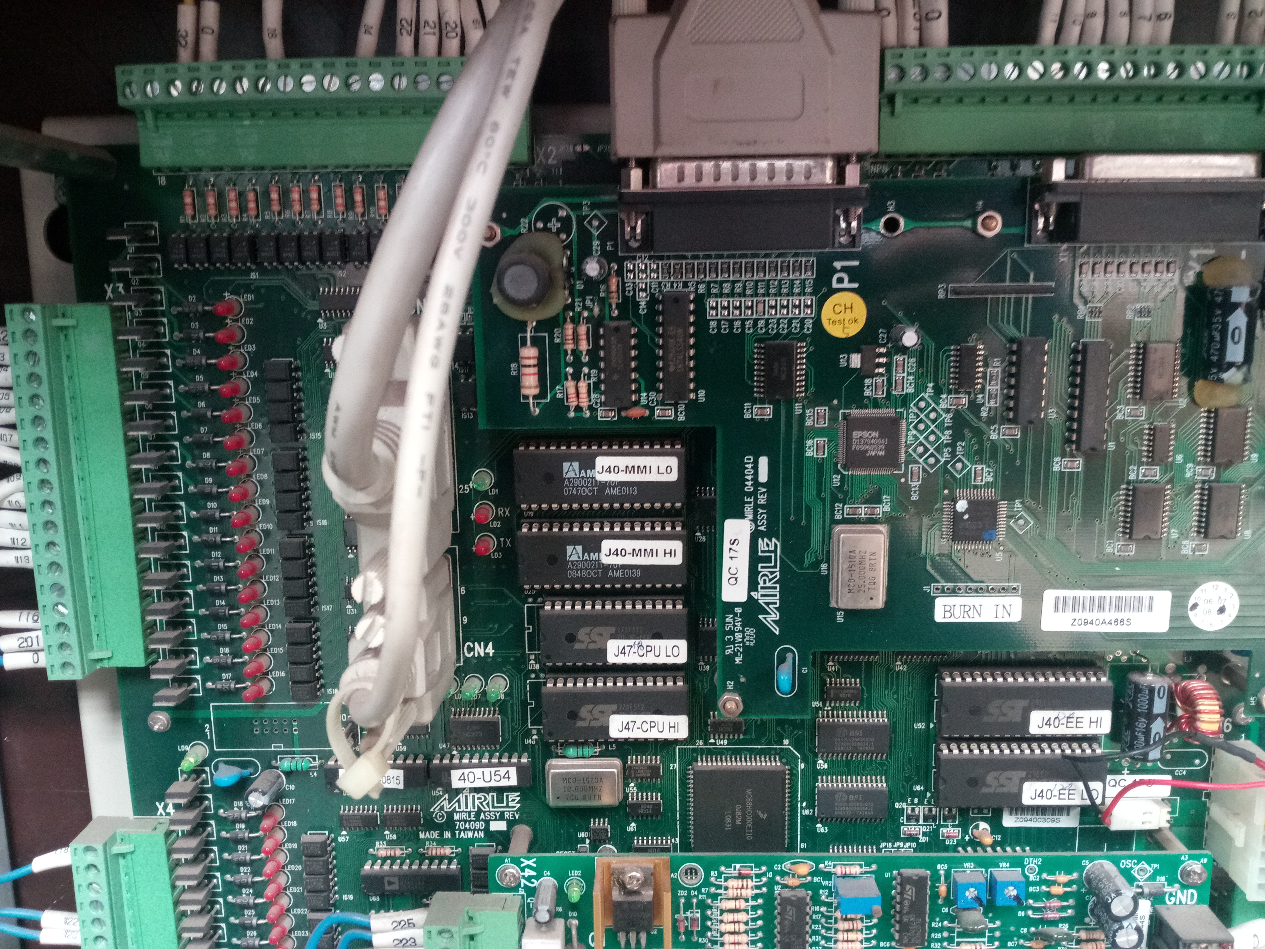

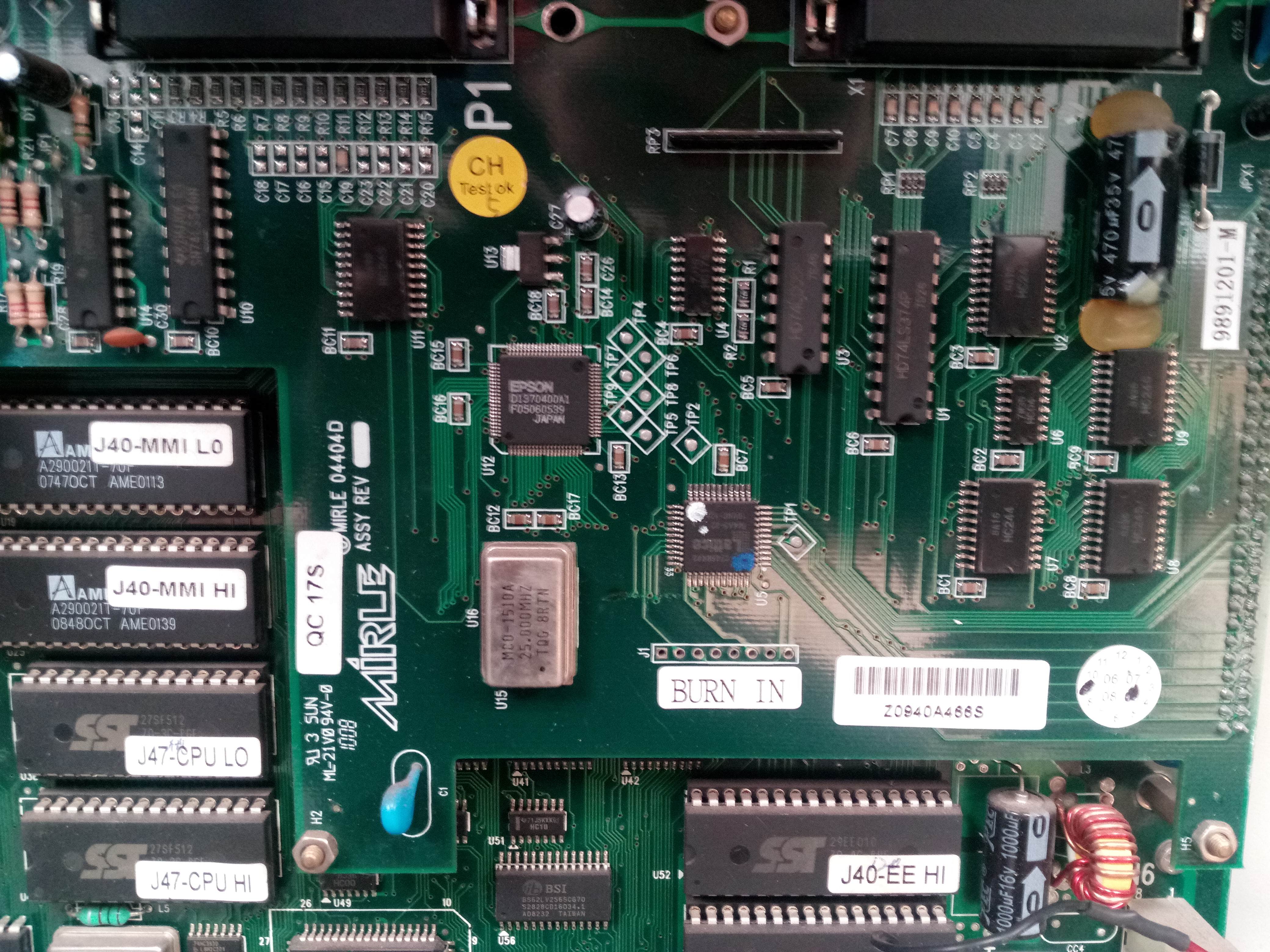

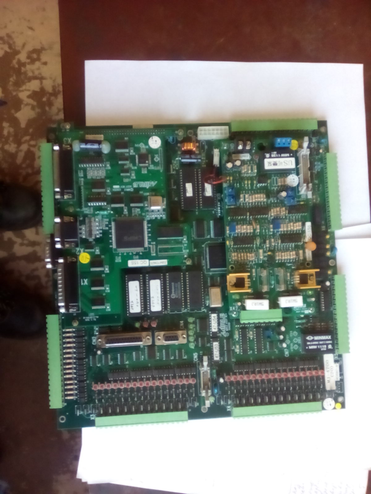

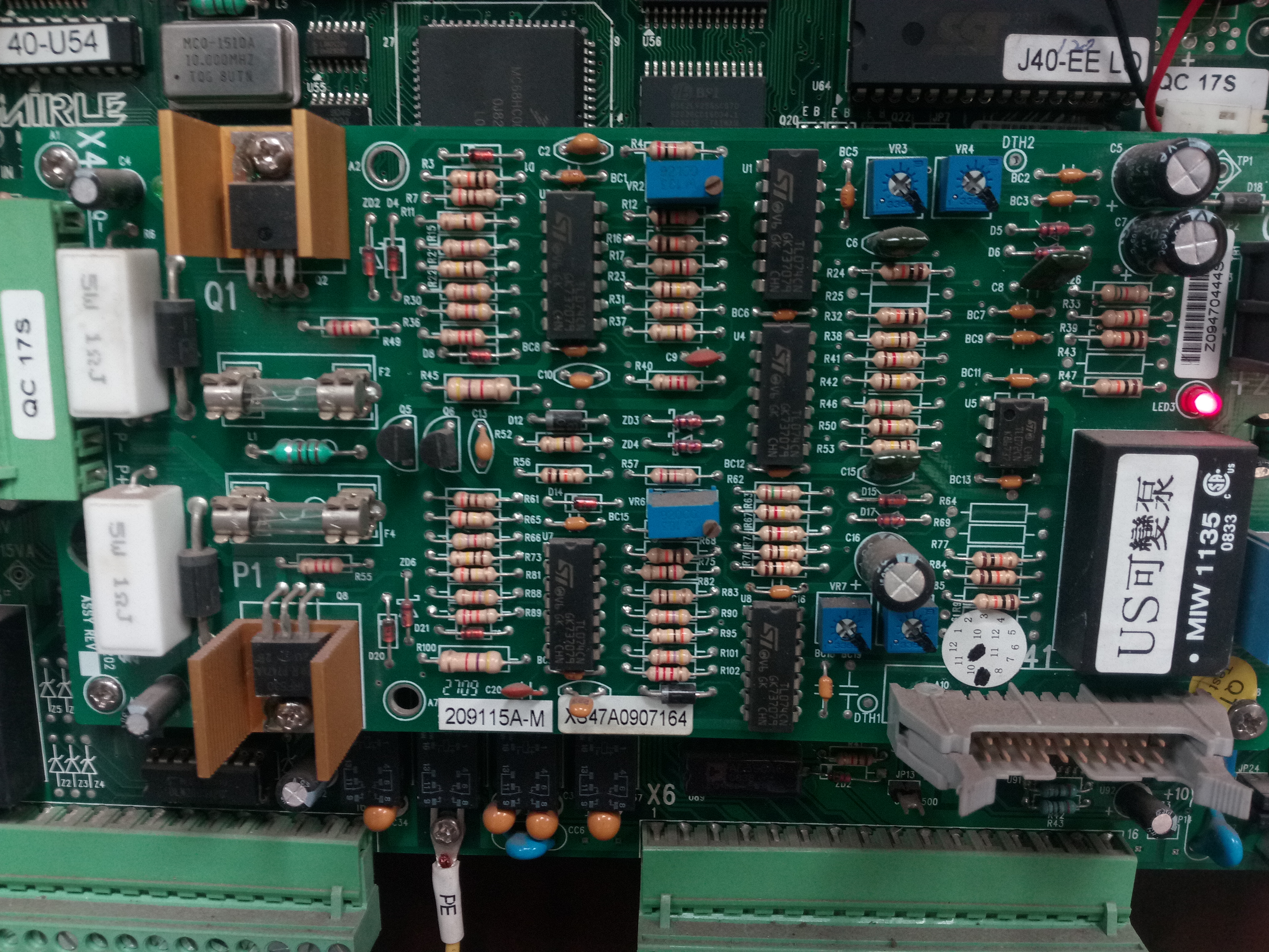

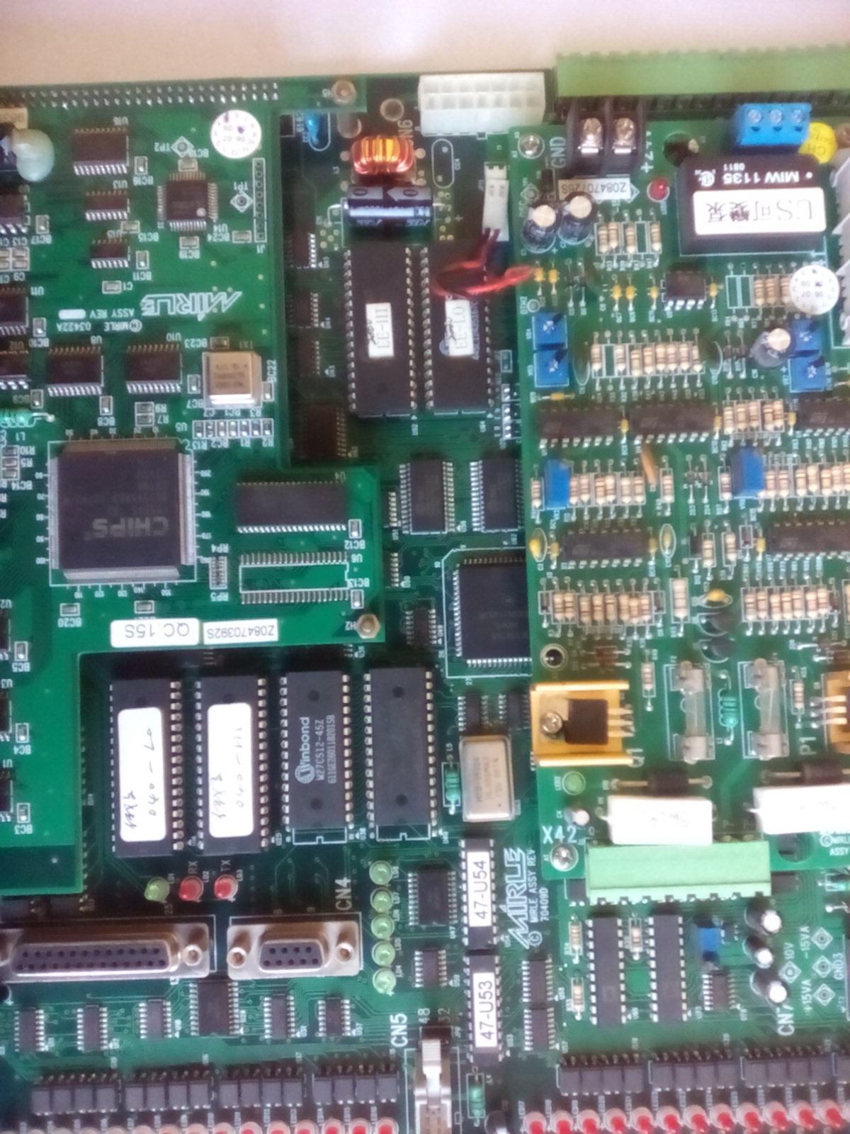

Спасибо за качественные фотки. Похоже на архитектуру контроллеров питерской фирмы "Балтика" с их семейством NC200. Примитивный ПК с самозапускающимися прикладными приложениями. Дёшево и сердито. Здесь даже аналоговый блок пришпандорили на мать, под которой, вероятно, и стандартный БИОС стоит (есть ли батарейка 3-х вольтовая?).

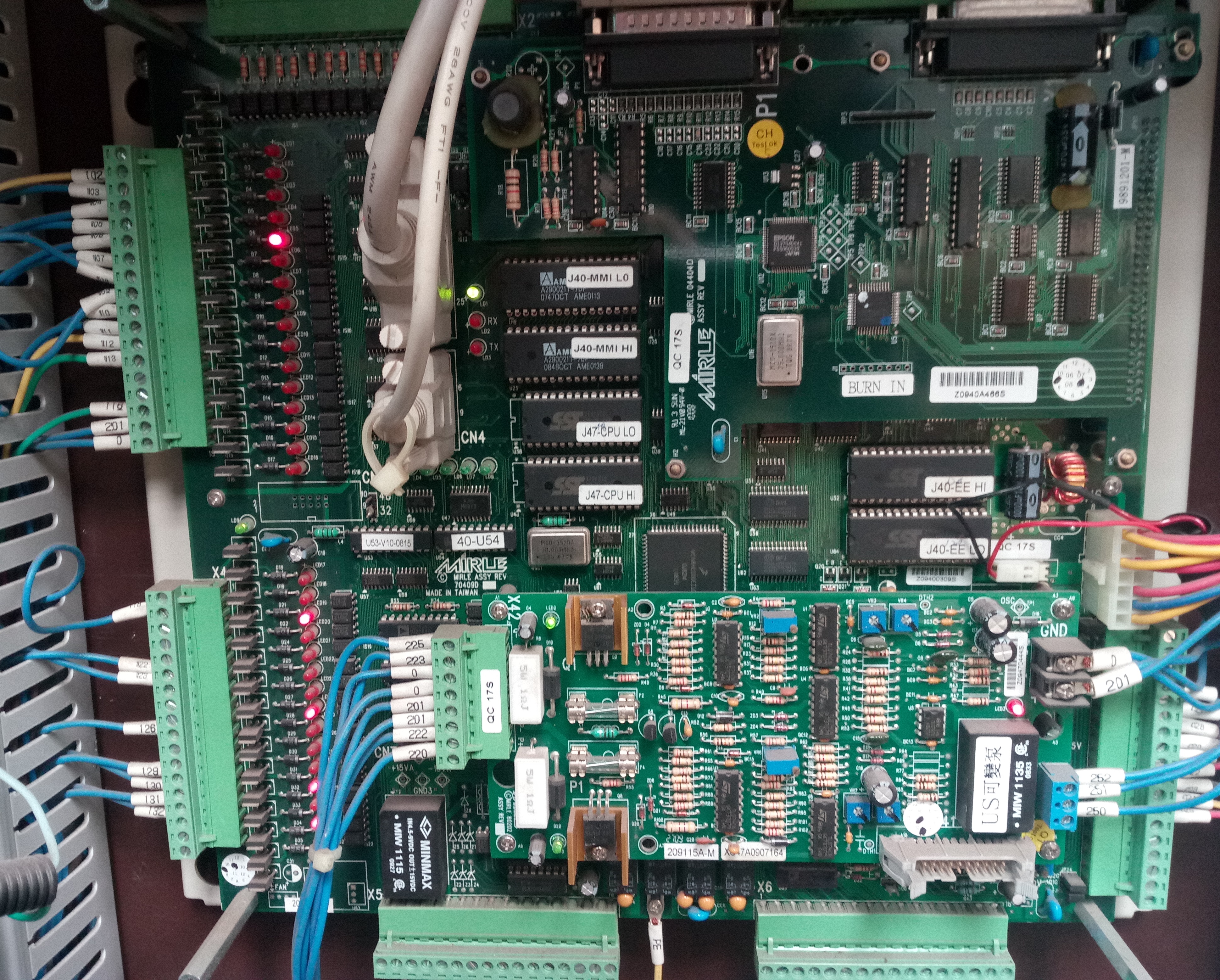

dedaborja писал(а):Спасибо за качественные фотки. Похоже на архитектуру контроллеров питерской фирмы "Балтика" с их семейством NC200. Примитивный ПК с самозапускающимися прикладными приложениями. Дёшево и сердито. Здесь даже аналоговый блок пришпандорили на мать, под которой, вероятно, и стандартный БИОС стоит (есть ли батарейка 3-х вольтовая?).
У меня стоит аккум. Последнее фото. Правый нижний угол. Чёрный и красный проводок

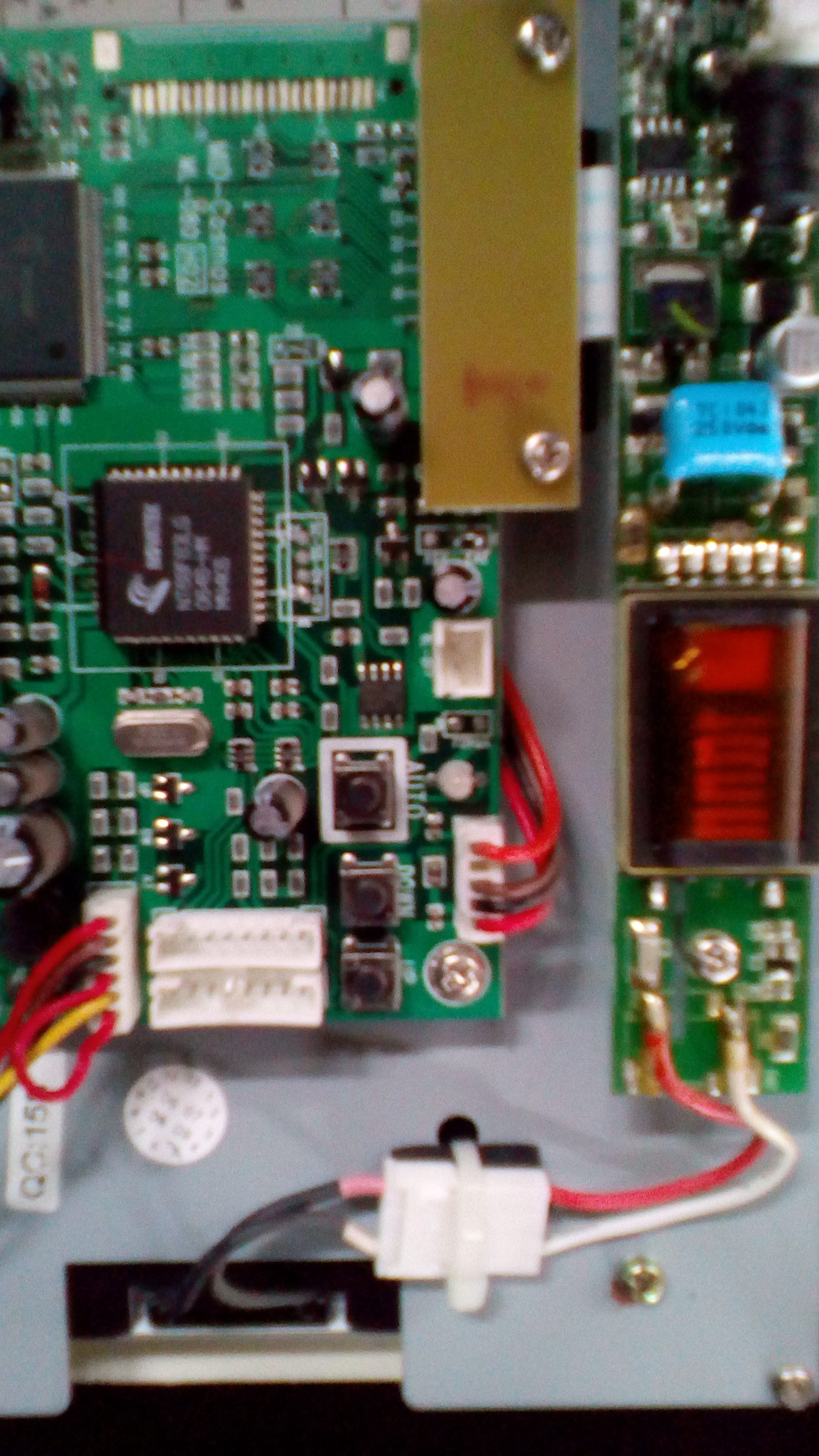

Сегодня звонил на фирму(Смоленск) спросил разрешения выложить инфу--да.Пишите кому нужно.Есть свои нюансы все напишу.Завтра отдаю оператору в обед(12) напишу как работает.Слишком большая яркость монитора можно ли уменьшить ?

Было наоборот. Маленькая яркость. Открутил панель, внутри есть переменный резистор. Им можно менять яркость.

К сожалению у нас регуляторов нет есть 3 кнопки (вверх вниз auto ) Автомат работает.

Я спрашивал кому нужна информация-никто не ответил.По поводу регулировки яркости---на плате пульта кнопками все-таки.Спасибо ребятам с Борча подсказали.Соберу и выложу.Прошу прощения.
