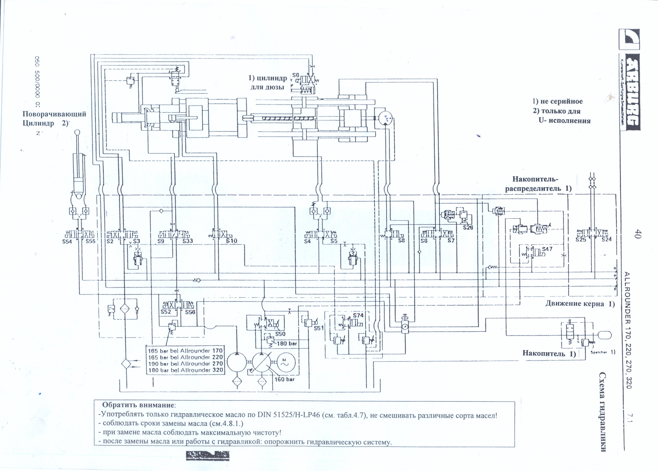

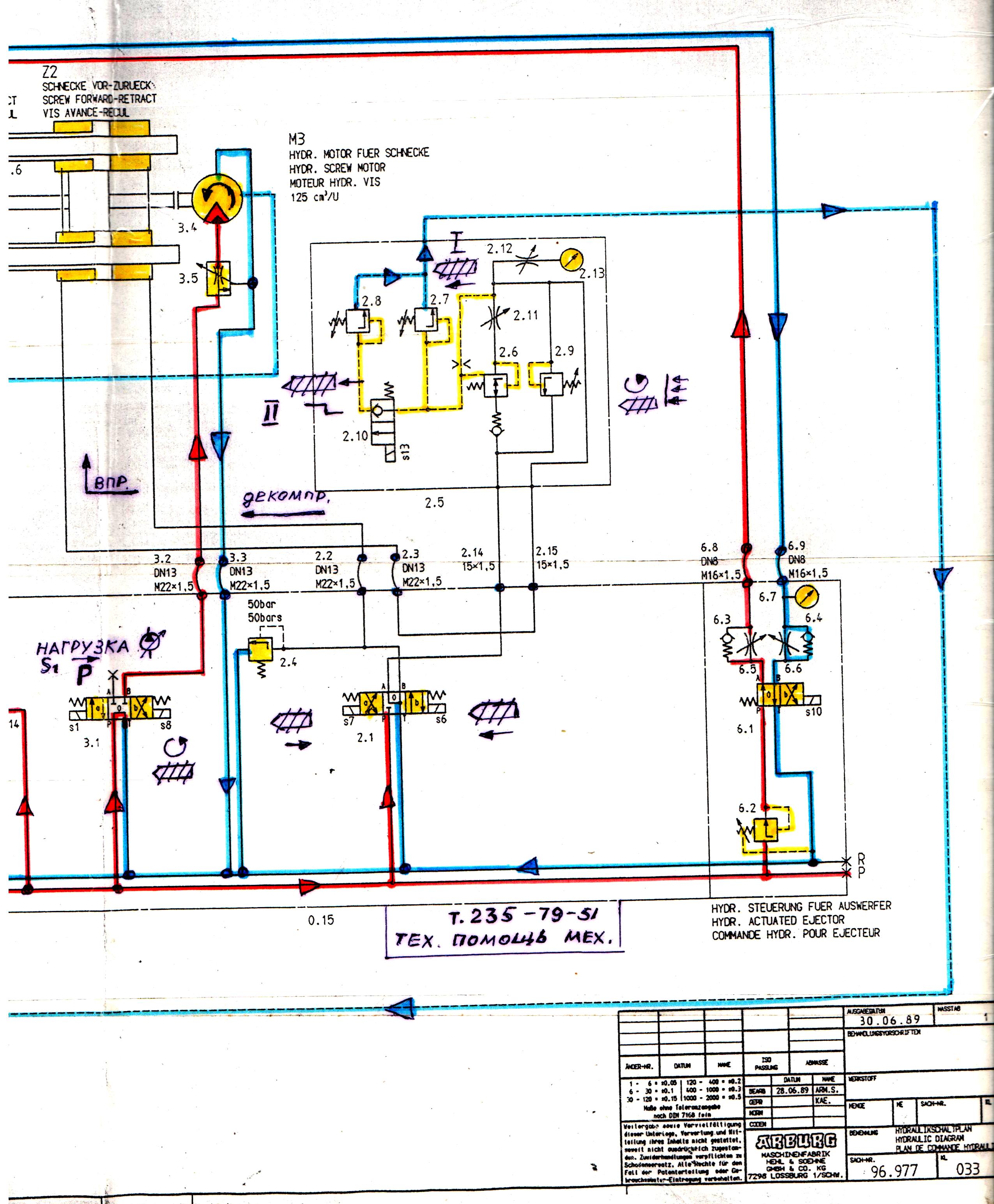

На гидросхеме данного станка есть магнит S51. Подскажите пожалуйста какие функции он выполняет и для чего он нужен ?
И есть так же магнит S47, который используется для работы с гидроаккумулятором.
Этот магнит включается в момент впрыска ? Зарядка гидроаккумулятора при этом идет постоянно при помощи отдельной камеры насоса ?
Магнитов S52, S56, S54, S55, S24, S25 на станке нет.
S50 - пропорциональный клапан расхода.
S74 - пропорциональный клапан давления.

Думаю что, аккумулятор работает как компенсатор впрыска. Если s47 включен то, если давление впрыска слишком большое он принудительно снижает производительность насоса и открывает дополнительный слив со штоковой полости. Итог данная конструкция выравнивает по давлению и впрыску. S51 регулирует давление в гидросистеме, а S50 предохранительный клапан насоса.

d_y писал(а):На гидросхеме данного станка есть магнит S51. Подскажите пожалуйста какие функции он выполняет и для чего он нужен ?
Это как-бы предохранительный клапан давления, но на схеме уже есть предохранитель на 180 bar. И почему с электрическим управлением? В системе есть датчик давления? Или это как-то связано с защитной блокировкой.

agent_serg писал(а): Это как-бы предохранительный клапан давления, но на схеме уже есть предохранитель на 180 bar. И почему с электрическим управлением? В системе есть датчик давления? Или это как-то связано с защитной блокировкой.
А циклограммы нет случайно? Она многое прояснила бы.
Датчика давления в системе нет. Циклограммы и описания работы станка тоже нет. Если бы была циклограмма, то все бы упростилось.

первое сообщение написано у меня "коряво" потому что отвлекался. S47 гидрораспределитель с электрическим управлением включается во время впрыска и стабилизирует скорость и давление впрыска т.е. в путепроводе "В" сбрасывается давление тем и открываются два верхних обратных клапана, когда заканчивается впрыск или замерзло сопло или остался литник в форме чтобы насос не работал с повышенной производительностью через ветку "А" масло заставляет насос снизить производительность.

По S51, S50 уже ответили: S51 обычный пропорциональный клапан давления системы. S 50 Дежурный аварийный предохранительный клапан постоянно настроен на 180. ПО S 47 авансом соглашусь с Мулланур- еще не посмотрел детально. Что мешает: не четко видны соединения магистралей на пересечениях линий. Думаю пока так: Аккамулятор это подпитка линии управления для сглаживания скачков и импульсов в этой линии. Далее надо сосредоточится на соединениях линий. которые плохо видно. Смогу подробно ответить позже. На следующей неделе.

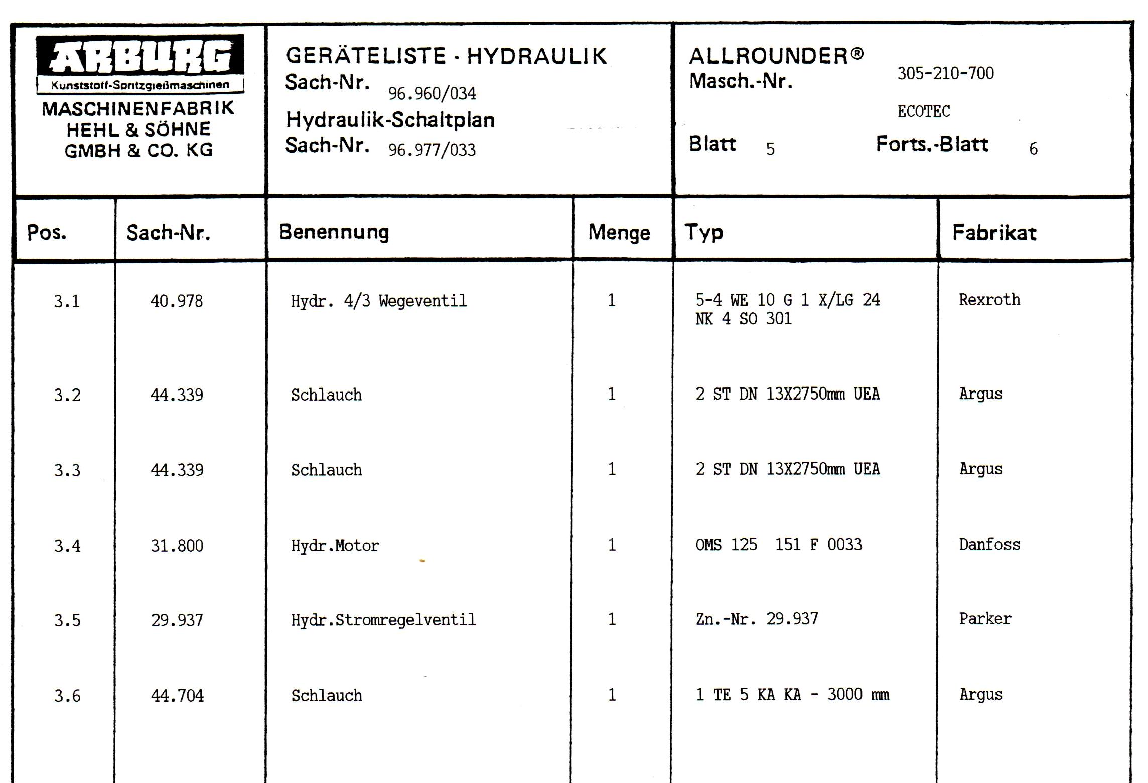

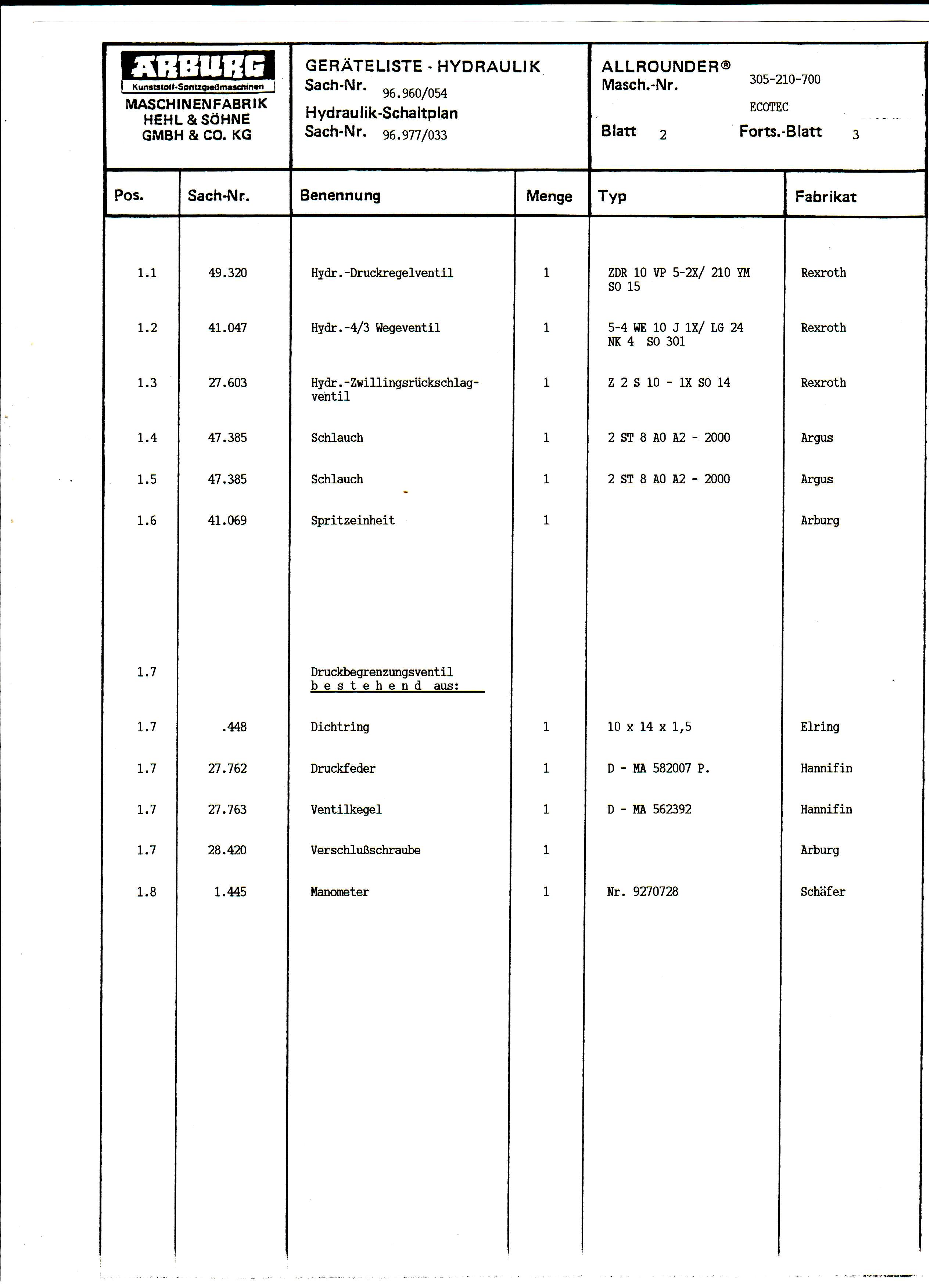

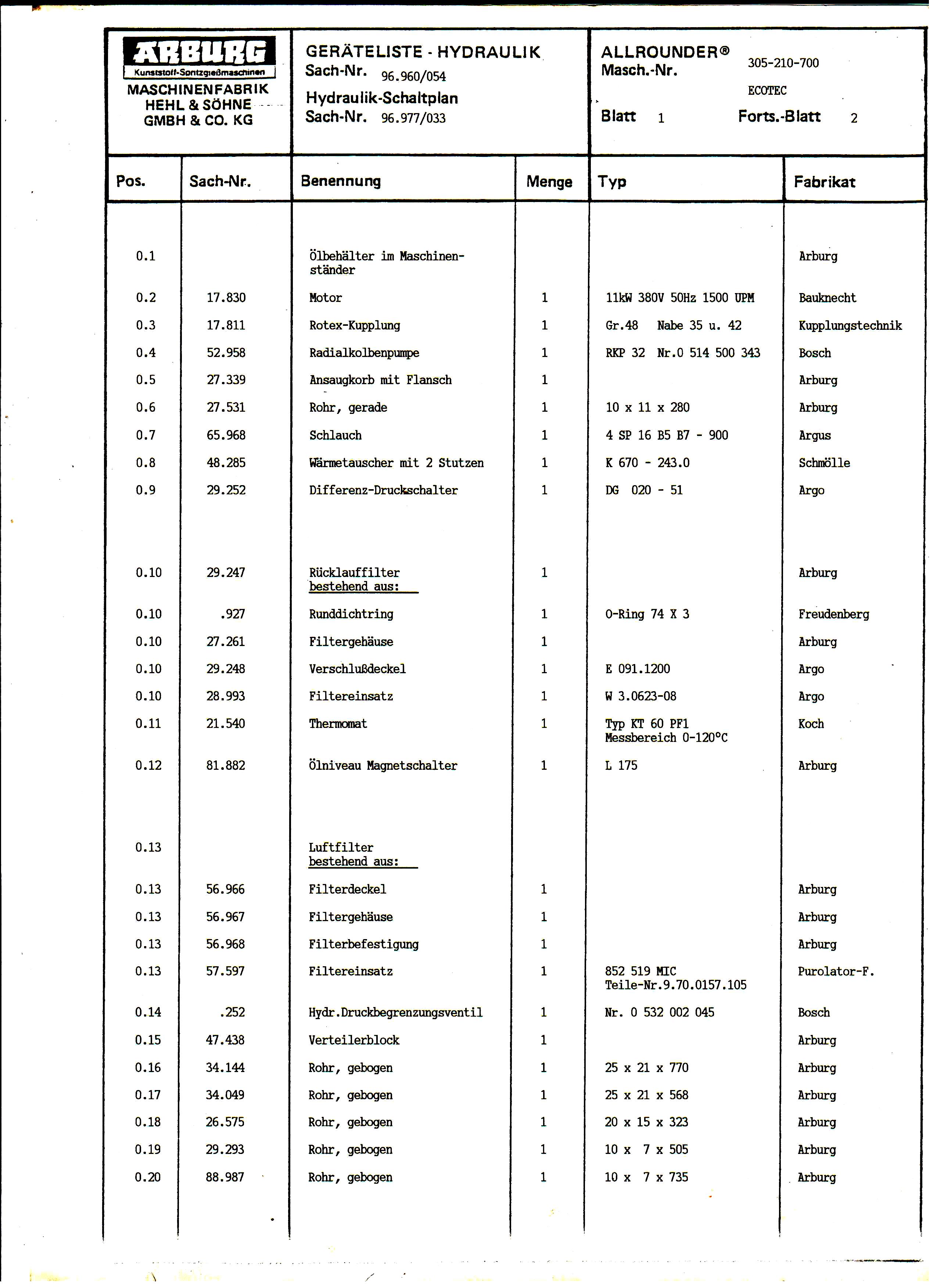

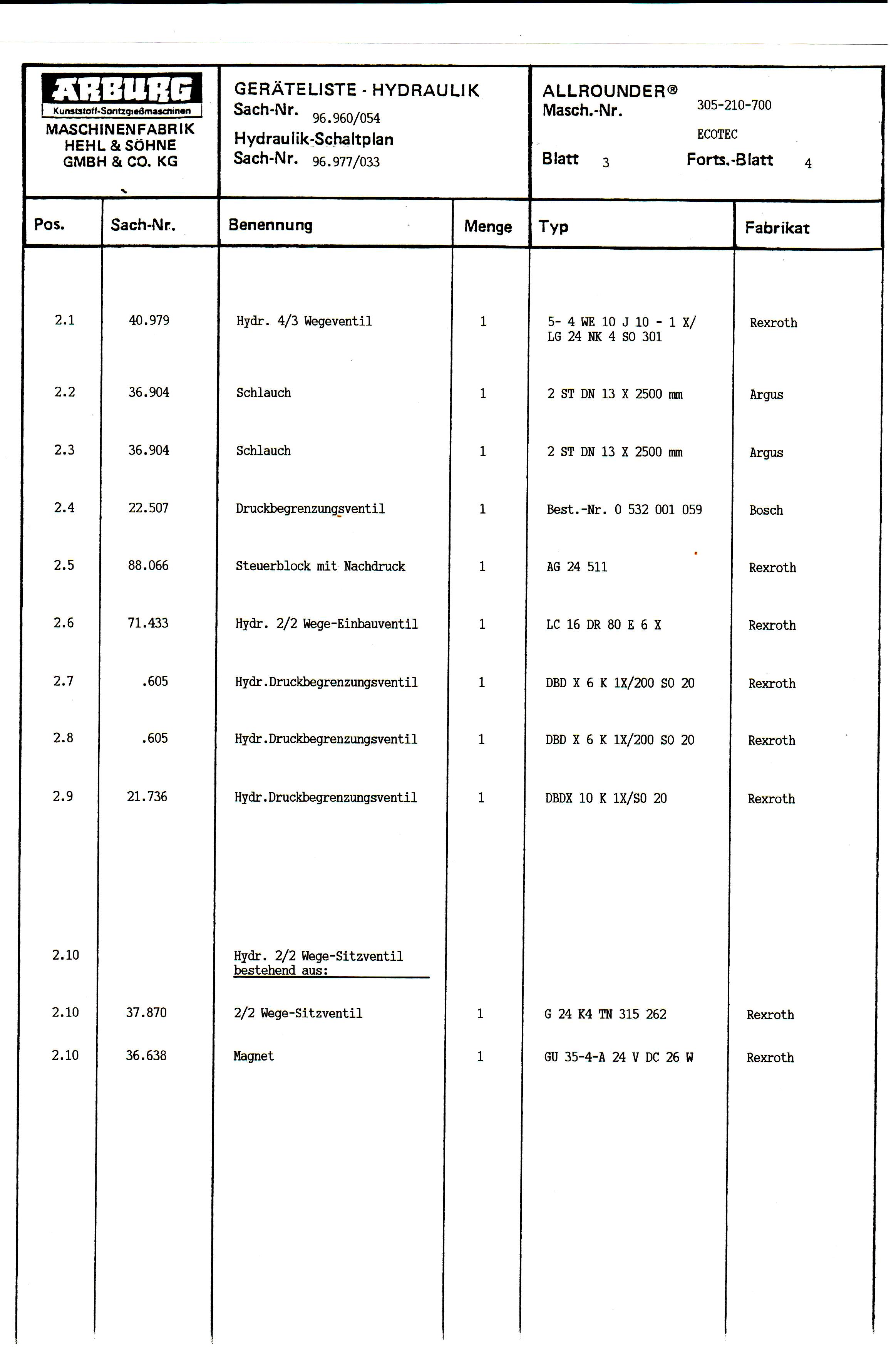

#15 Сообщение ЗЮМ » 12 окт 2013, 15:11
Все что я нашел по Арбургу это схема и спецификация компанентов гидравлики. машина мелкая . как КУАСИ 105 по габаритам. опубликую схему и спецификацию. может кому надо. имя и фамилия всех клапанов всего 8 листов. Ну если сравнивать узел впрыска ( моя схема более новая по исполнению машины) То там как у всех ПОДПОР, Первая ступень впрыска и вторая выдержка под давлением когда насос и обнуляет подачу и поддерживает настроенное давление. Вроде так. А аккамулятор может настроен на не высокое давление управления и следит за стабильным управлением насоса. Опять предпологаю пока.

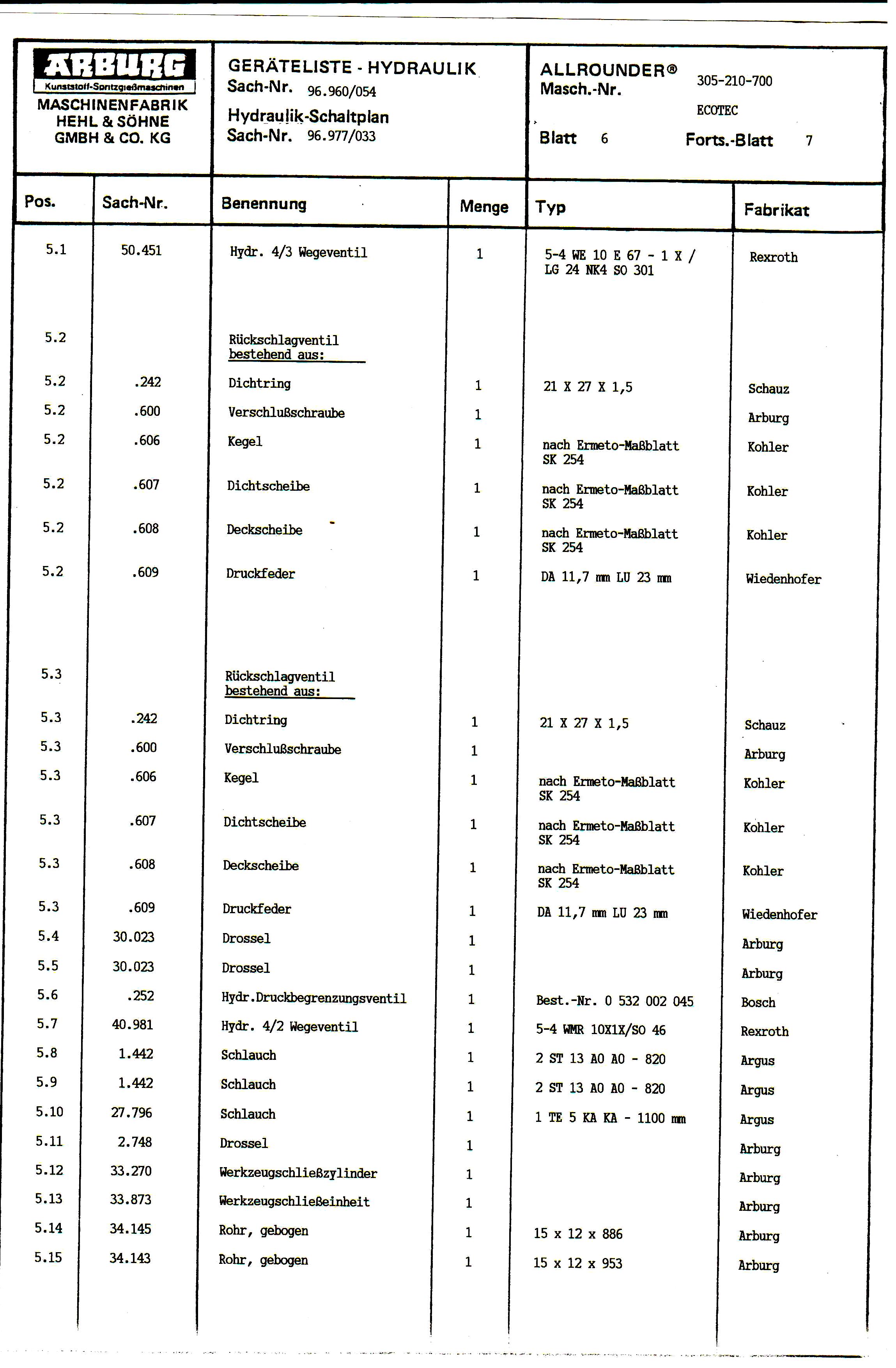

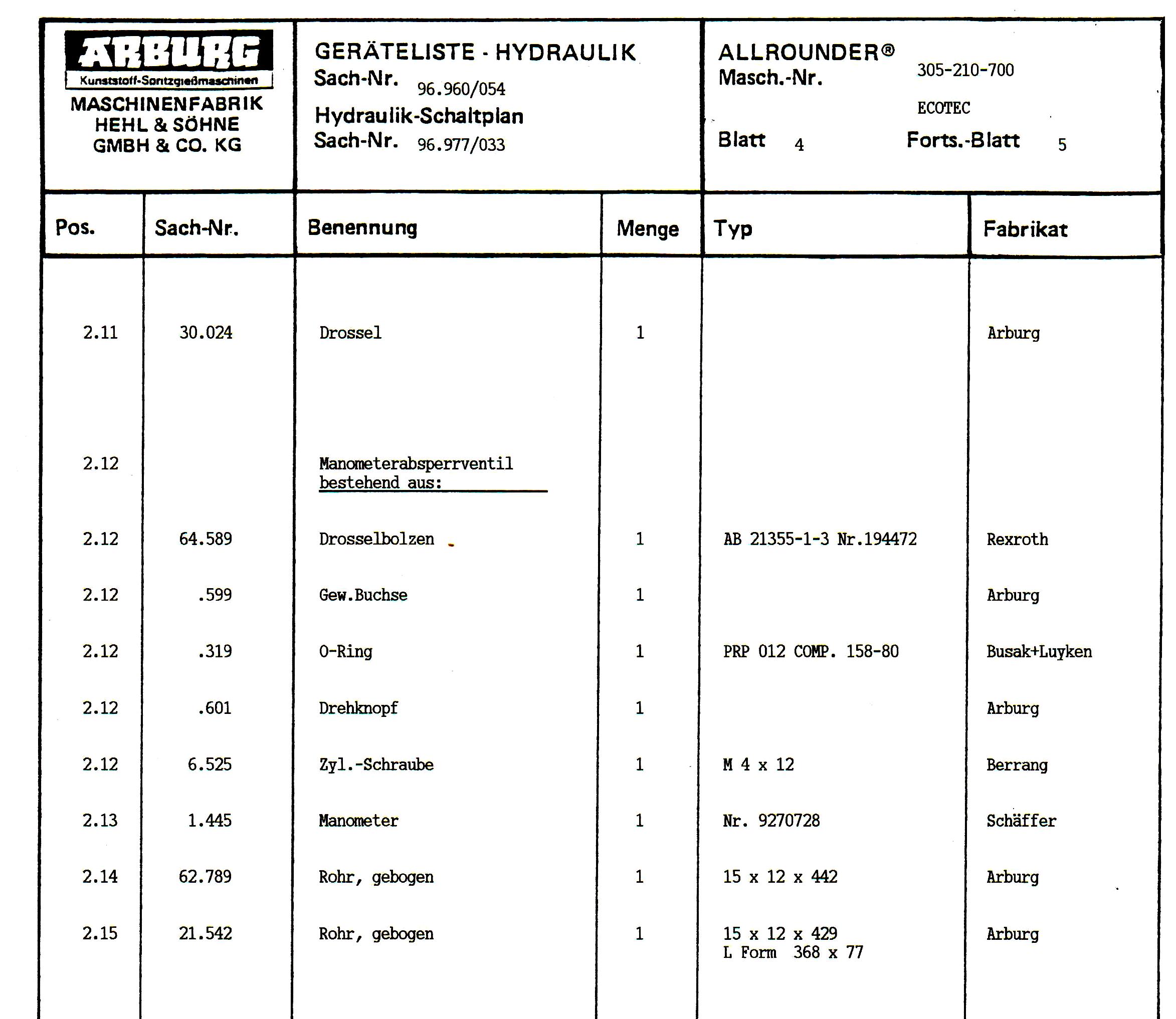

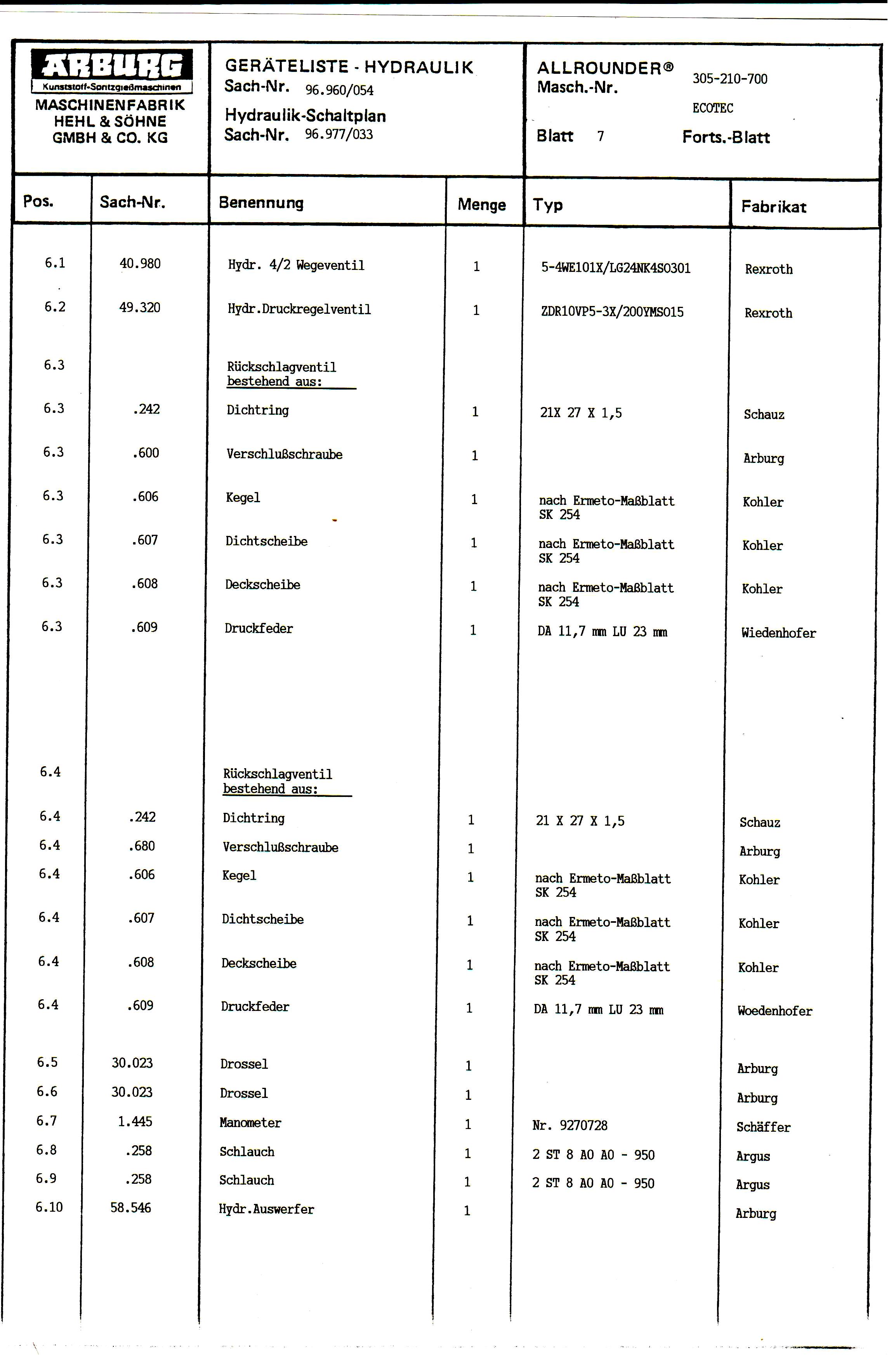

#16 Сообщение ЗЮМ » 12 окт 2013, 15:40
Еще пять листов спецификации гидроапаратуры.

У тебя два пропорциональных кл. И регулируемым насос
S50 - скорость регулирует
S51 -регулирует давление в каждой операции своё, какое выставлено на цифырблатах
S52 - прогрев масла, ВКЛ. Если нажата кнопка слева от ручного режима
S56 - включает второй насос постоянного давления только при дожатии иудержании пресформы , у тебя гидравлическое запирание.
Что ещё? :ne_vi_del:
С чего ты взял что S74 - пропорциональник :pro_tiv: , он '' даже не клапан'', так перемычка, подключает ручку регулировки давления смыкания.
S47 - подключает аккум. для увиличения скорости впрыска и все.
Для товарища ЗЮМ - у вас схема от 221 рычвжного одно насосного без пропорциональных, а у него гидравлическое запирание, два насоса, три пропорциональных, ну савсем не то.
Звеняюсь за ошибки писал смобильного. :dan_ser:

Да я вижу что не то совершенно. Хочется за одно побольше узнать о Арбургах. Не хотел вводить в заблуждение и за ранее о этом предупредил. Мне лично не понятен был узел Впрыска выше S 47. Теперь яснее. Ждали знающего человека. все равно не понятно обозначение сдвоенного клапана над 47-мым как от акумулятора масло проходит в магистраль впрыска. первый поршенек приоткрывается а как он во второй попадает. Надо расшифрвку описание этого обозначения. Надо в литературу лезть. Или обьясните?.начинаю понимать. Тогда S47 должен включаться на старте впрыска и при выдержке под давлением отключаться. А насос регулируемый уходить на пониженную подачу достигнув высокого давления впрыска на котором он и должен снижать подачу масла. а верхний над 47-мым левый поршень при включении 47-го открывается влево а правый вправо и энергия аккумулятора прет в цилиндр впрыска ТАК? Но не сходится с мнение Мулланура. Но мне кое что стало понятно СПАСИБО.

Уважаемый ЗЮМ. Вы со мной согласитесь что, над S47 с права находится модульный гидравлически управляемый обратный клапан имеющий (скорей всего ручную) регулировку потока, а у левого прошу обратить внимание где расположена возвратная пружина.
Сообщения: 1588
Поблагодарили: 390 раз
Re: Старенький ARBURG ALLROUNDER 270. Вопрос по гидросхеме.
#20 Сообщение Мулланур » 14 окт 2013, 07:15
Насчет левого клапана можно посмотреть Свешников В.К. Гидрооборудование. Международный справочник. Том-2 ГИДРОАППАРАТУРА страница 141 и далее

bakplast писал(а):У тебя два пропорциональных кл. И регулируемым насос
По информации от хозяина станка магниты S9 и S33 отвечают за подвижную плиту и работают только в наладке. Если S56 включается с начала силового и до окончания охлаждения (выключается перед раскрытием), то какие еще распределители участвуют в дожатии (кроме пропорциональных) ? Только S2 ?
bakplast писал(а): С чего ты взял что S74 - пропорциональник :pro_tiv: , он '' даже не клапан'', так перемычка, подключает ручку регулировки давления смыкания.
Опять таки инфа от хозяина станка, о том что магнит S74 - пропорциональный.
В какие моменты цикла в таком случае должен работать магнит S74 ?
Исходя из вышеописанного получается что на станке есть следующие пропорциональные клапана:
S50 - расход
S51 - давление
S26 - подпор при загрузке ?
bakplast писал(а):S47 - подключает аккум. для увиличения скорости впрыска и все.
Что то начинает прояснятся, спасибо за информацию!

Осталось еще ряд вопросов (к сожалению от хозяина станка тяжело получить верное толкование требуемой информации):
Распределитель с магнитами S9 и S33 почему работает только в наладке ?
S56 на дожатии вместе с какими магнитами работает ?
В какие моменты цикла должен быть включен S74 ?
S47 включается с началом впрыска и остается включенным до конца формования или можно выключить после первой ступени впрыска (она может быть и единственная) ?
