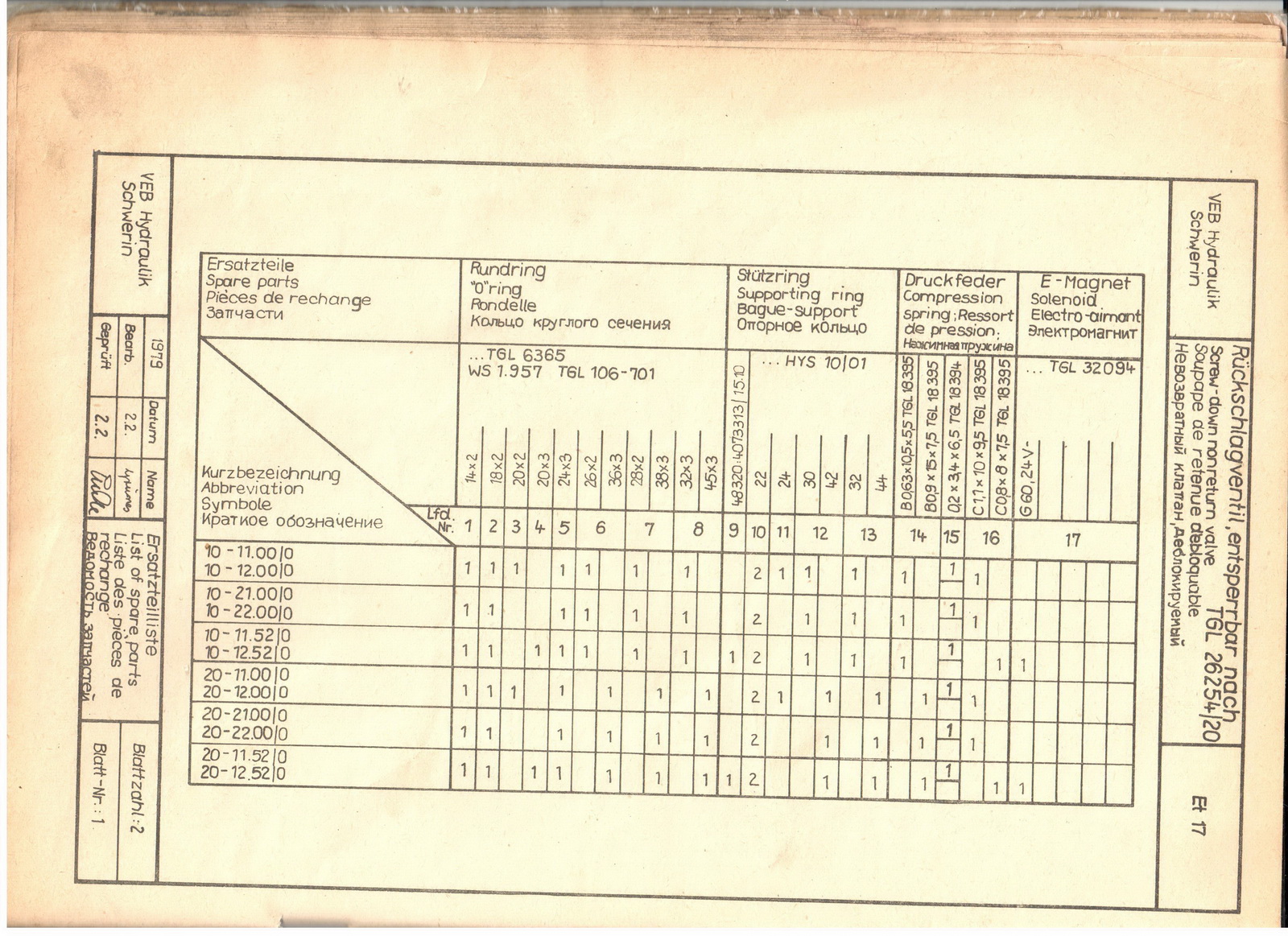

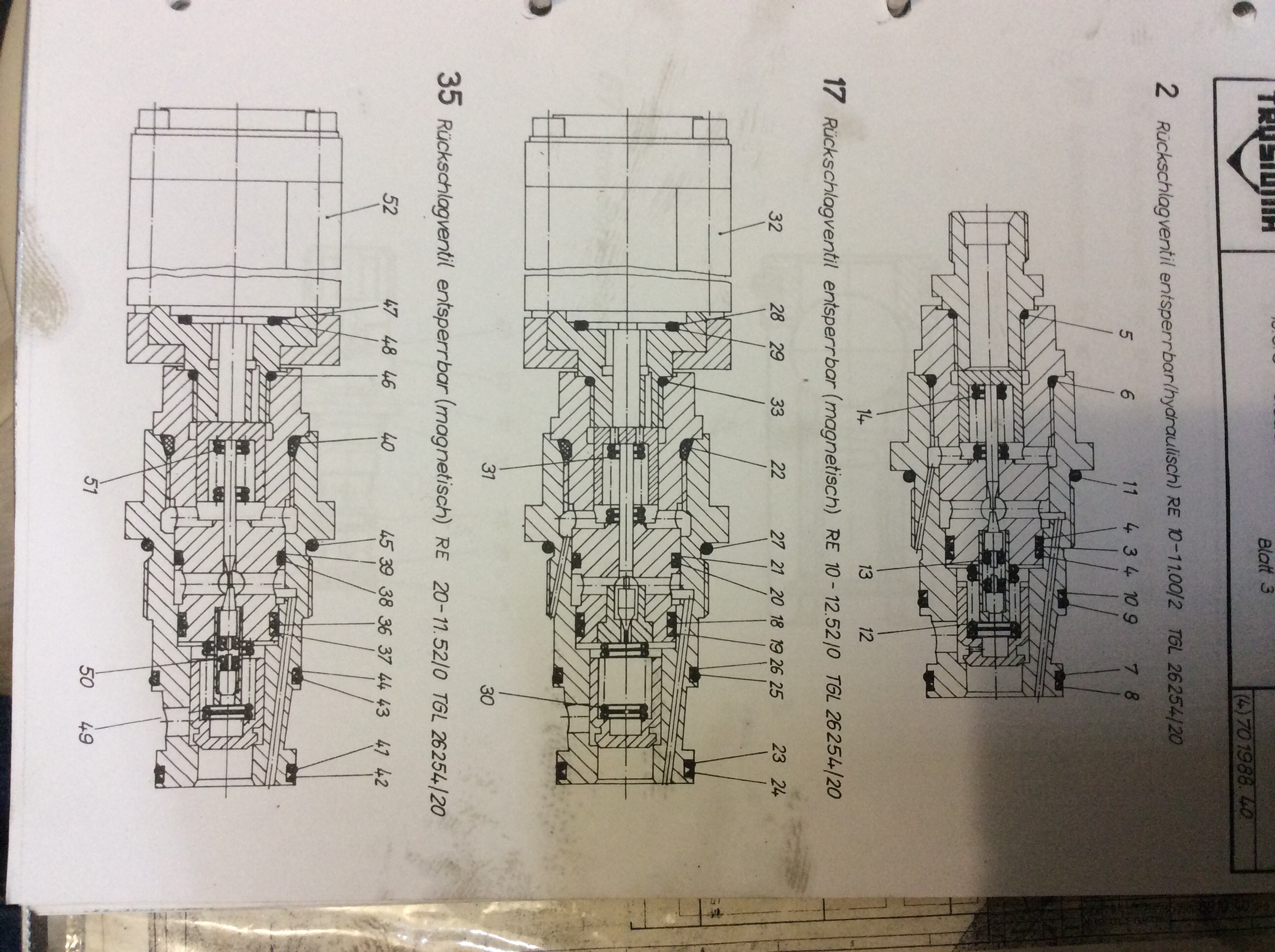

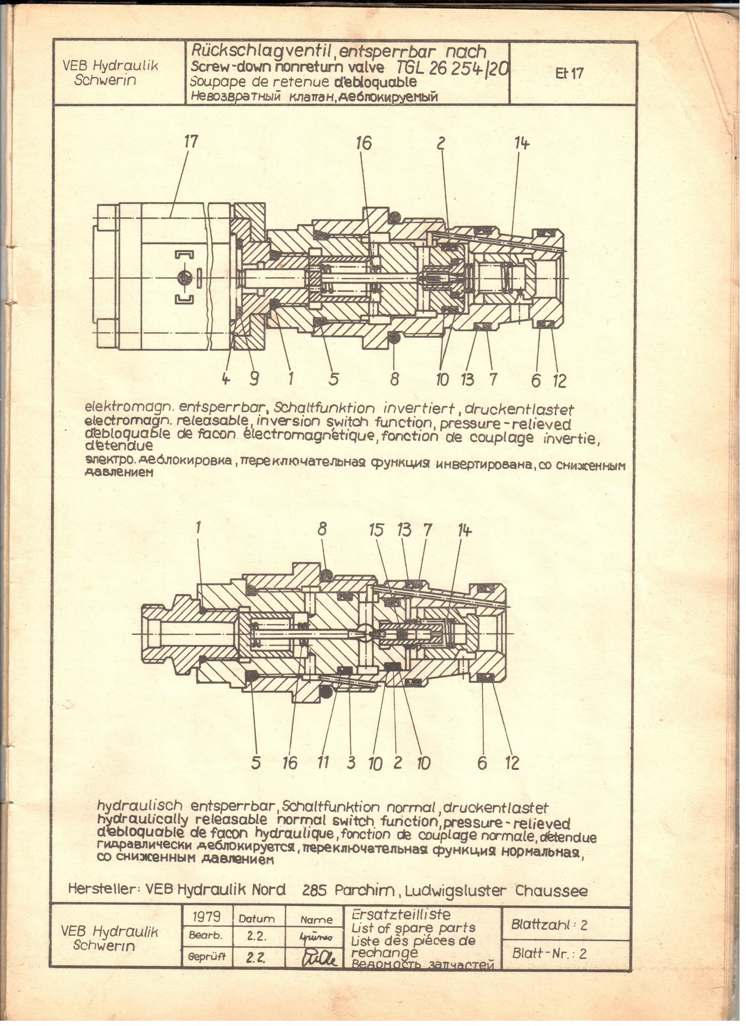

Заглянул тут в каталог. С целью дать информацию по размерам уплотнительных колечек РТИ ( резино технический изделий) и обратил внимание на то что в основном поршеньке мелкое боковое отверстие указано не там вернее не на том клапане как на картинках Чикмана. Чикман от куда чертежи из родного паспорта этой машины?
РТИ и пружинки из каталога
Чертежи ВАШИ
ИЗ КАТАЛОГА

ЗЮМ писал(а):Заглянул тут в каталог. С целью дать информацию по размерам уплотнительных колечек РТИ ( резино технический изделий) и обратил внимание на то что в основном поршеньке мелкое боковое отверстие указано не там вернее не на том клапане как на картинках Чикмана. Чикман от куда чертежи из родного паспорта этой машины?
У меня паспорт не родной. Покупался отдельно предыдущим владельцем.... Тогда вообще путаница ;) на Вашем чертеже дырки нет вроде. А у меня по факту есть. Зато на Вашем чертеже прокладочка имеется, которую обсуждали ;)
РТИ я вроде посмотрел. Квадратное сечение 2х2 мм, диаметры внутр 18, 20, 26, 28. По размеру подходят - промерял посадочные места штангелем. Диаметры посадочных мест чуть больше чем РТИ. Это правильно?

#126 Сообщение ЗЮМ » 13 ноя 2014, 13:03
придется эксперементировать. наши кольца по госту в сечении 1,9 мм следущий размер 2,5 мм. главное что бы кольцо имело выступ на уплотнение не менее 0,4-0,5 мм. Если меньше будет перепускать. если больше-либо подрежется повредится либо будет работать как прокладка и на высоком давлении будет то же перепускать. Хотя сейчас на сегодняшний день много в продаже и импортных Гостов. Сечение колец не квадрат. Круг.

Всвязи с разночтением в чертежах. вынужден разыскать оригинал клапана приж сопла и посмотреть что в натуре. Короткий рассказ. Однажды я пришел к выводу что у нас на всех машинах а их было четыре. перепутана начинка этих клапанов. Долго ждал случая эксперементируя. а где же узнать истину. Архив большого завода был далеко и от меня все отмахивались. Ивот случай помог. будучи в институте Медполимер. нашел раодной паспорт с чертежами оригинальных клапанов. и после этого все заставил работать как надо. есть у меня заветный чемоданчик с комплектом клапанов от КУАСИ410. если схранился клапан отвечающий за удержание приж сопла то изучу проверю в эти выходные или начале недели. Он такойже как и на куаси 175. твоей. Проверяем МАНЖЕТЫ!!! цилиндров.

ЗЮМ писал(а):Всвязи с разночтением в чертежах. вынужден разыскать оригинал клапана приж сопла и посмотреть что в натуре. Короткий рассказ. Однажды я пришел к выводу что у нас на всех машинах а их было четыре. перепутана начинка этих клапанов. Долго ждал случая эксперементируя. а где же узнать истину. Архив большого завода был далеко и от меня все отмахивались. Ивот случай помог. будучи в институте Медполимер. нашел раодной паспорт с чертежами оригинальных клапанов. и после этого все заставил работать как надо.
Буду признателен. А сегодня я постараюсь успеть манжеты проверить. Вечером доложу.

#129 Сообщение ЗЮМ » 13 ноя 2014, 13:30

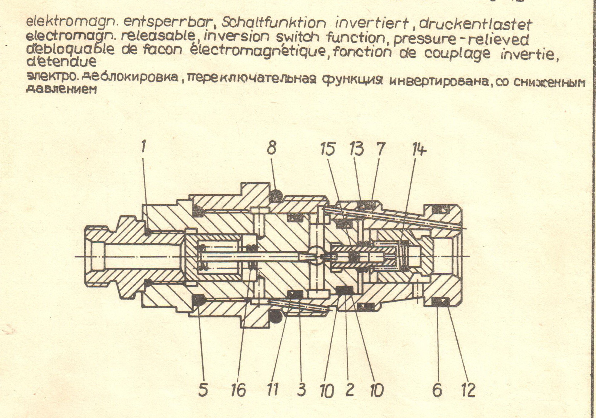

Сравним. Я думаю это ошибки немецких чертил студентов. Разберемся. :-): Могу много ляпов показать из разных схем.

ЗЮМ писал(а):Сравним. Я думаю это ошибки немецких чертил студентов. Разберемся. :-): Могу много ляпов показать из разных схем.

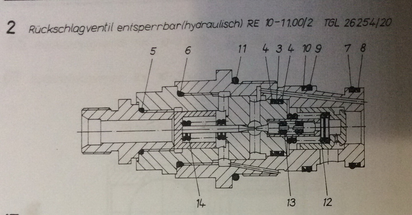

Кстати Ва чертеж гораздо больше похож на мой клапан. Например блок иголок. Правая иголка находится внутри цилиндра и на этом цилиндре шлиц по отвертку и вкручен блок иголок с медной прокладкой. Это на моем клапане так.

#132 Сообщение Бегемот » 13 ноя 2014, 14:42
Заставили таки на мусорку лезть. Стопудово есть дырочка. Фото вечером с компа.

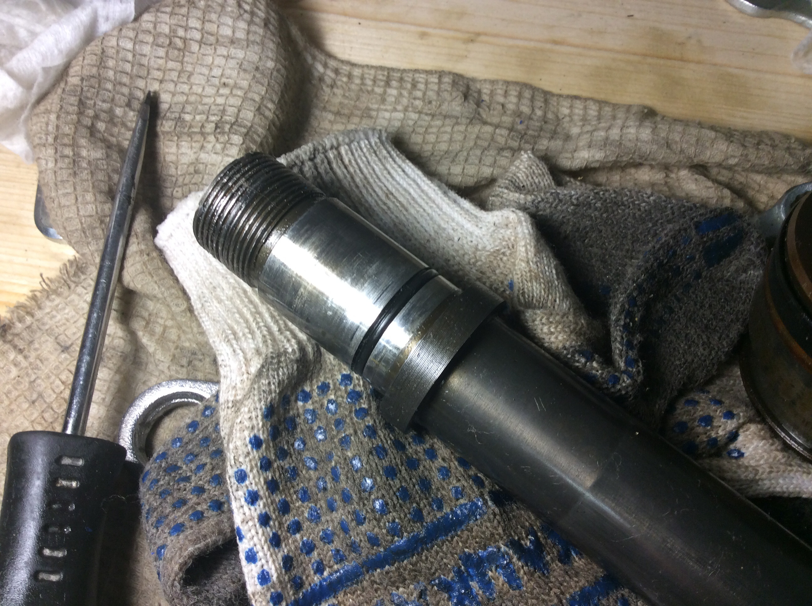

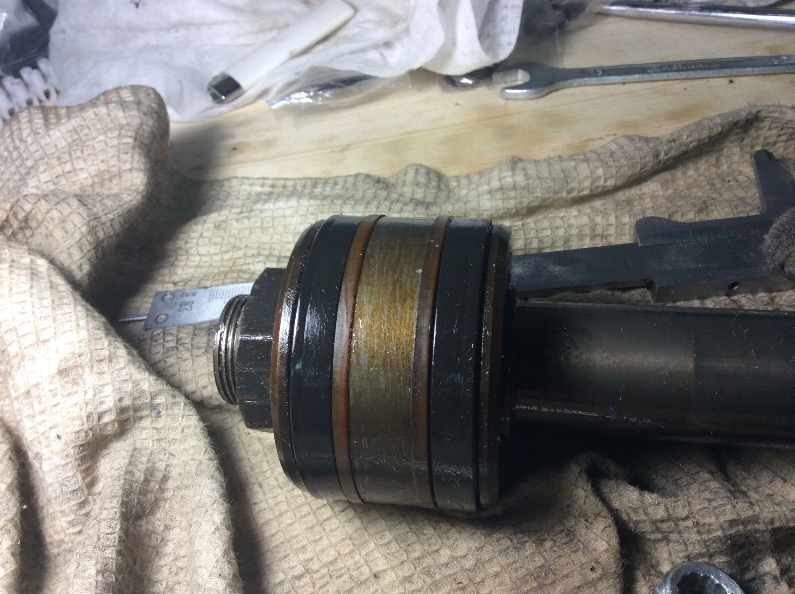

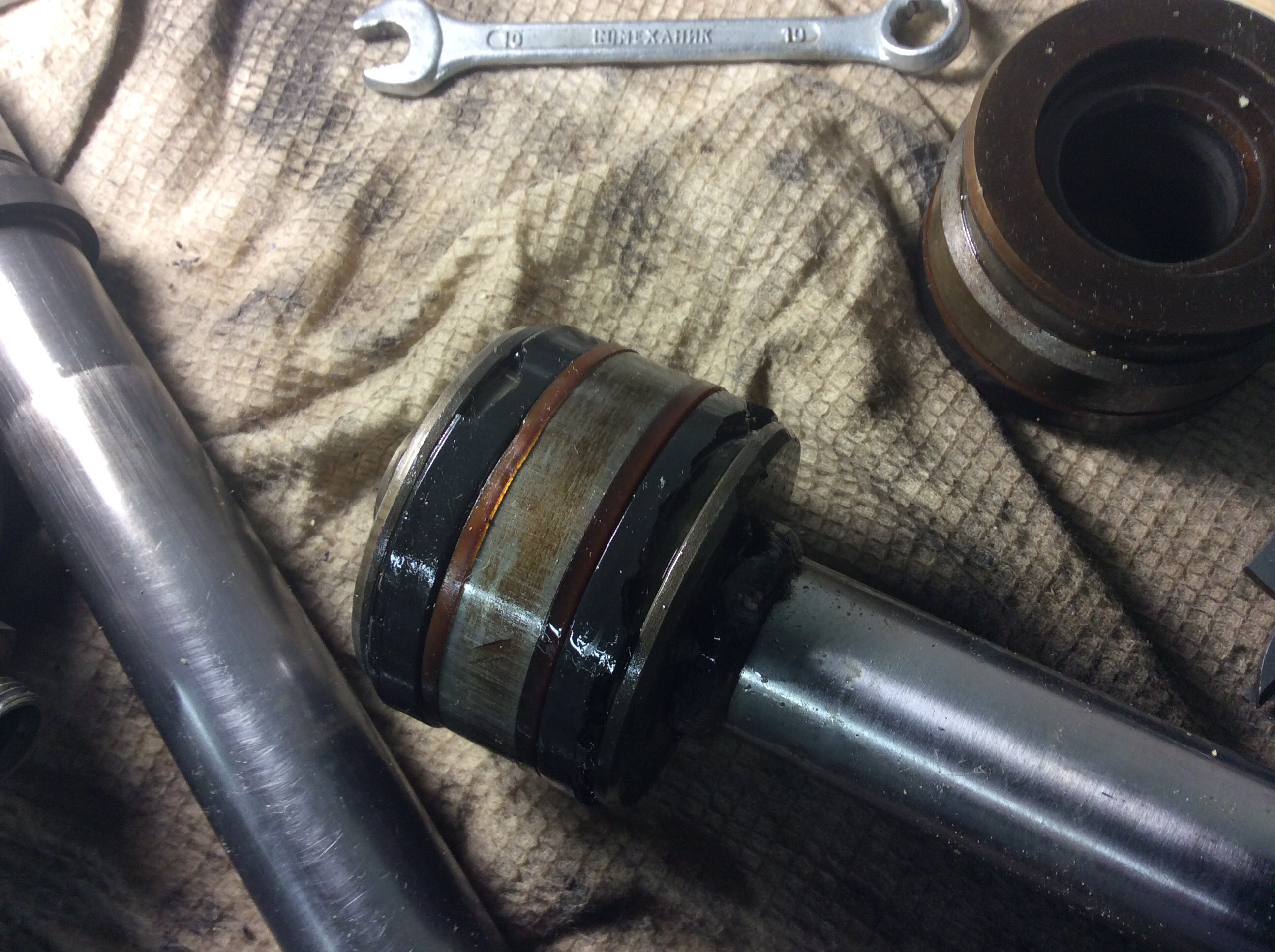

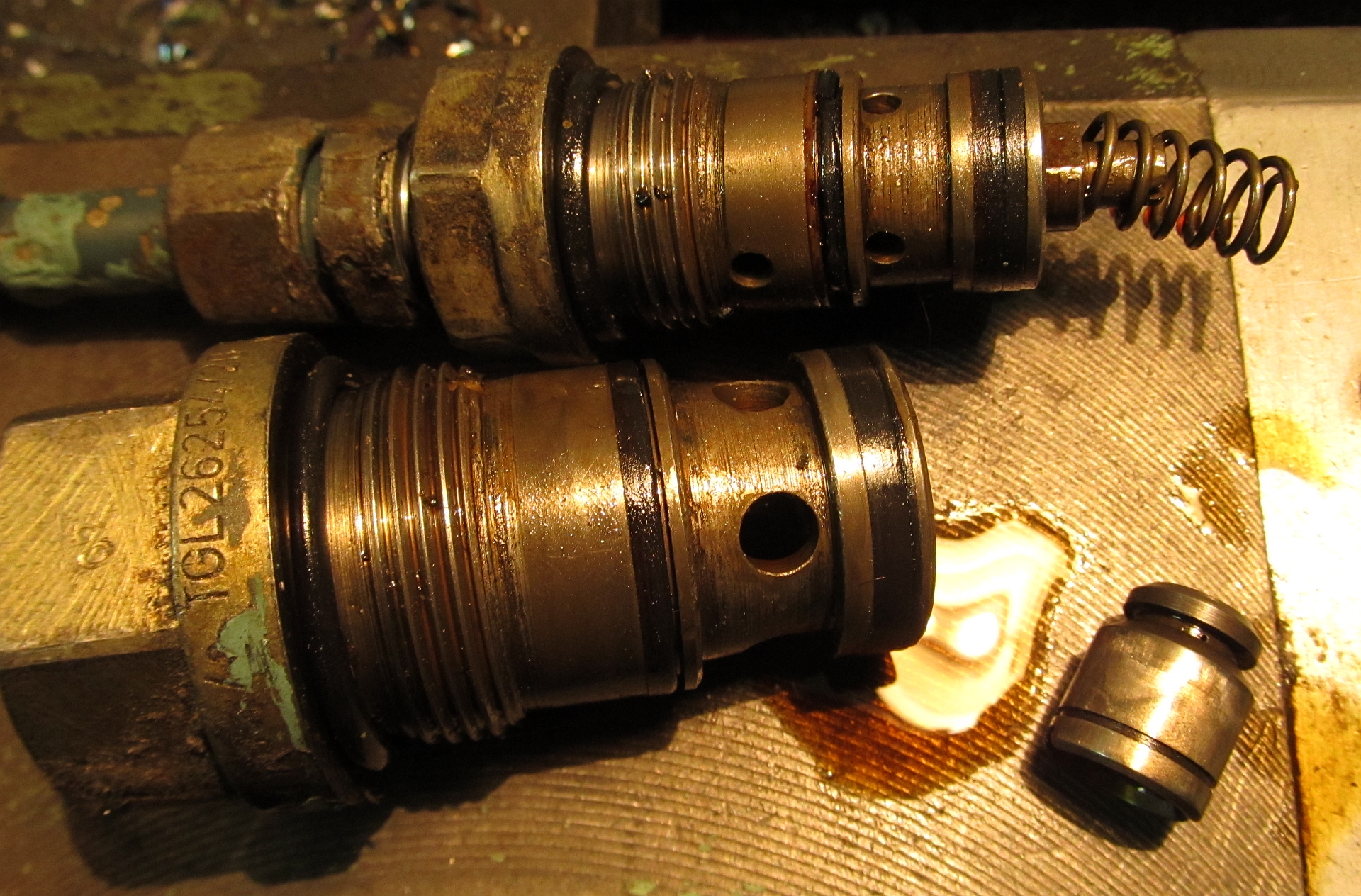

Всем добрый вечер! Если есть дырочка, это хорошо ))) Значит у меня правильный клапан. Я на него сегодня поставил кольца. Посадочные диаметры подобрал точно. Сечение взял 1,9 мм. Ставил парами, ширина позволяет, т.к. опорных колец нет. Вроде неплохо. Несколько раз вкрутил-выкрутил. Ничего не срезалось и не съехало. Даже давление стало падать не за 6 секунд, а за 10 :)
Но дальше я стал проверять манжеты по методике ЗЮМа. Открутил от цилиндров трубки подводящие и... обраружил равномерную струйку масла, которая вообще ни от чего не зависит. Даже при выключенной подаче и выключенных всех магнитах она есть. Пропадает только при отключении насоса. Я так понимаю, что грешить надо на пропускающий VW30. Причем пропускает скорее всего поток в сторону отвода сопла.
Дальше интересней :) Отчаявшись проверить манжеты, я ... разобрал цилиндры :) Фото в следующем сообщении с ipad закину.
В одном из цилиндров манжет считаем вообще нету :) там же чудо-ремонтники ухитрились вместо хвостовой гайки просто металл наварить... Как теперь снимать поршень не представляю... Убил бы!
На другом поршне, где с виду целые - сильно изношены, т.к. в цилиндр входят вообще без усилия.
Вопросы:
1. Все уплотнения надо менять. Это манжеты, стопорные кольца, сальник штока и прокладка на штоке под поршнем. Все это влияет на удержание давления. Так?
2. Где их взять? Подходят ли какие-то стандартные от других гидравлических систем? Или только под заказ?
3. Если кто знает, где все это купить или заказать изготовление, сдайте контакты, пожалуйста.
4. Да, и если шток завалялся у кого-нибудь. То заберу/куплю. Чтобы со сваркой этой колхозной не разбираться.

#135 Сообщение Чикман » 13 ноя 2014, 21:53
Фото поршней

#136 Сообщение ЗЮМ » 13 ноя 2014, 22:05
1. Менять все. зачем тебе утечки на улицу. 2. Проблем с кольцами не будет. 3. Шток легко выточит токарь. и углубит канавки под дешевые манжеты наши. или подороже на заказ под твои размеры. Контактов в интернете полно. И могу дать контакты где я беру.Определись поршня будешь переделывать или под немецкий гост будешь заказывать. Сделают в течении пары тройки часов. В Люберцах. размеры сейчас посмотрю. И оригинал и переделку. если токаря нет на примете. Дам адрес в поселке Свердловский. В Щелковском районе.

#137 Сообщение Бегемот » 13 ноя 2014, 22:17
Фото клапана.

Бегемот писал(а):Фото клапана.
Да, все совпадает. У меня такой же. Спасибо! Но учитывая вновь открывшиеся обстоятельства манжет, возможно клапан был рабочий :)

Всем добрый вечер! Докладываю по дилиндрам подвода сопла:
1. Разобрал шток с поршнем, который был со сваркой (разбирал болгаркой ))) ). Так и не понял, что это был за шток. Вроде похож на оригинал, но короче и зачем-то поршень на штоке ограничили сваркой. И внешний элемент "американки" тоже приварили. в итоге извлек поршень из этой конструкции.
Теперь буду заказывать новый шток.
Попутно купил новые сальники и манжеты.
Сальники штока в размер ( d посадочный и рабочий), но поуже. 7 мм вместо 10. Я думаю, это не страшно.
Манжеты купил P1-63. У них посадочный диаметр 53, а не 57 как в оригинале. Планирую проточку поршня под них. Ставить буду по 2 на каждую сторону, как рекомендует производитель манжет. Опорные кольца оставлю старые. Они еще живы, только заталкивать их в цилиндр будет сложновато. Заодно купил опорные кольца прямоугольные 57*63*1,5. Если будет зазор, то можно будет воткнуть еще кольцо.
Так что ждем изготовления штока, потом отчитаюсь. Фото, как обычно, в следующем сообщении :)
Всем спасибо за комментарии!
