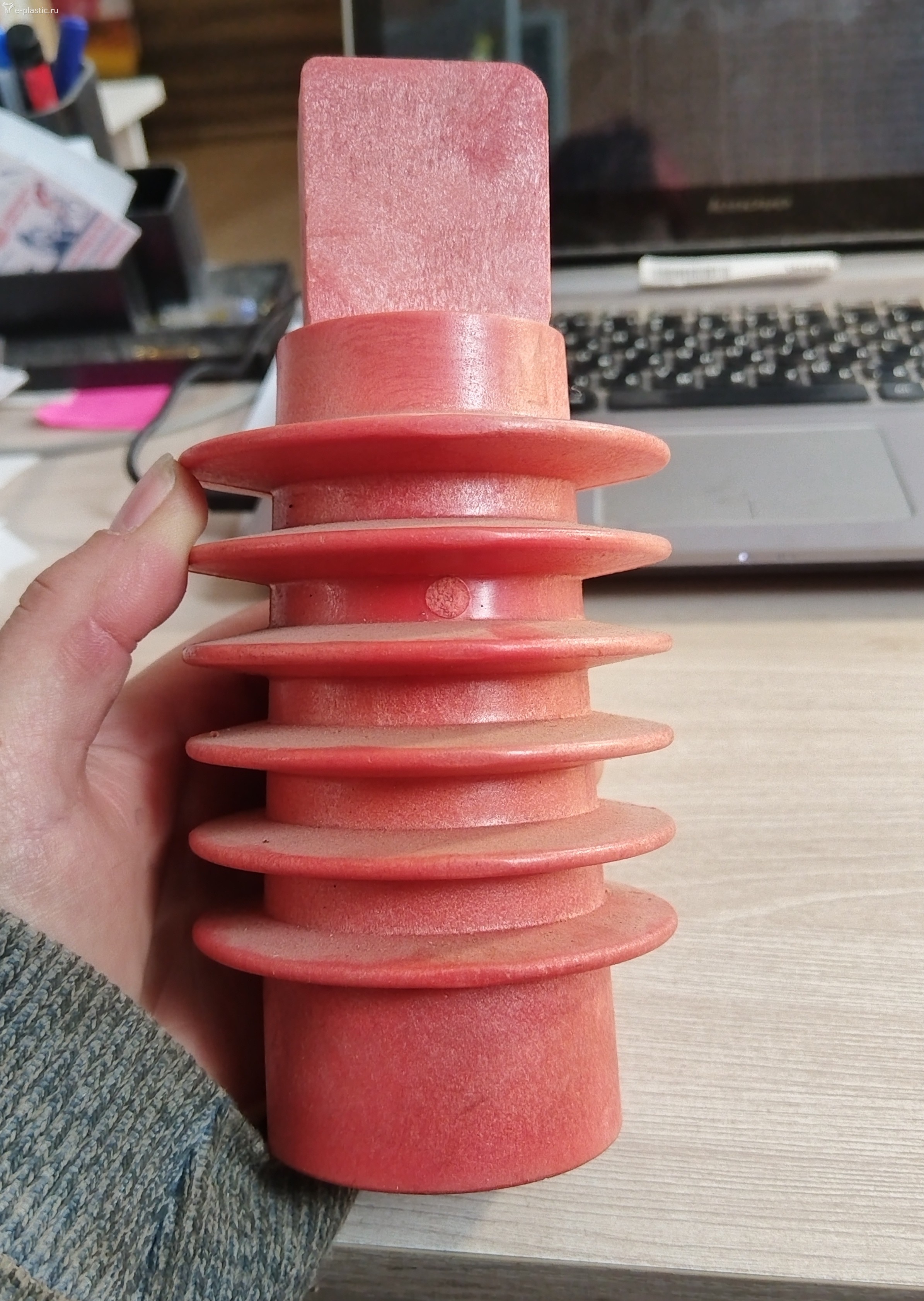

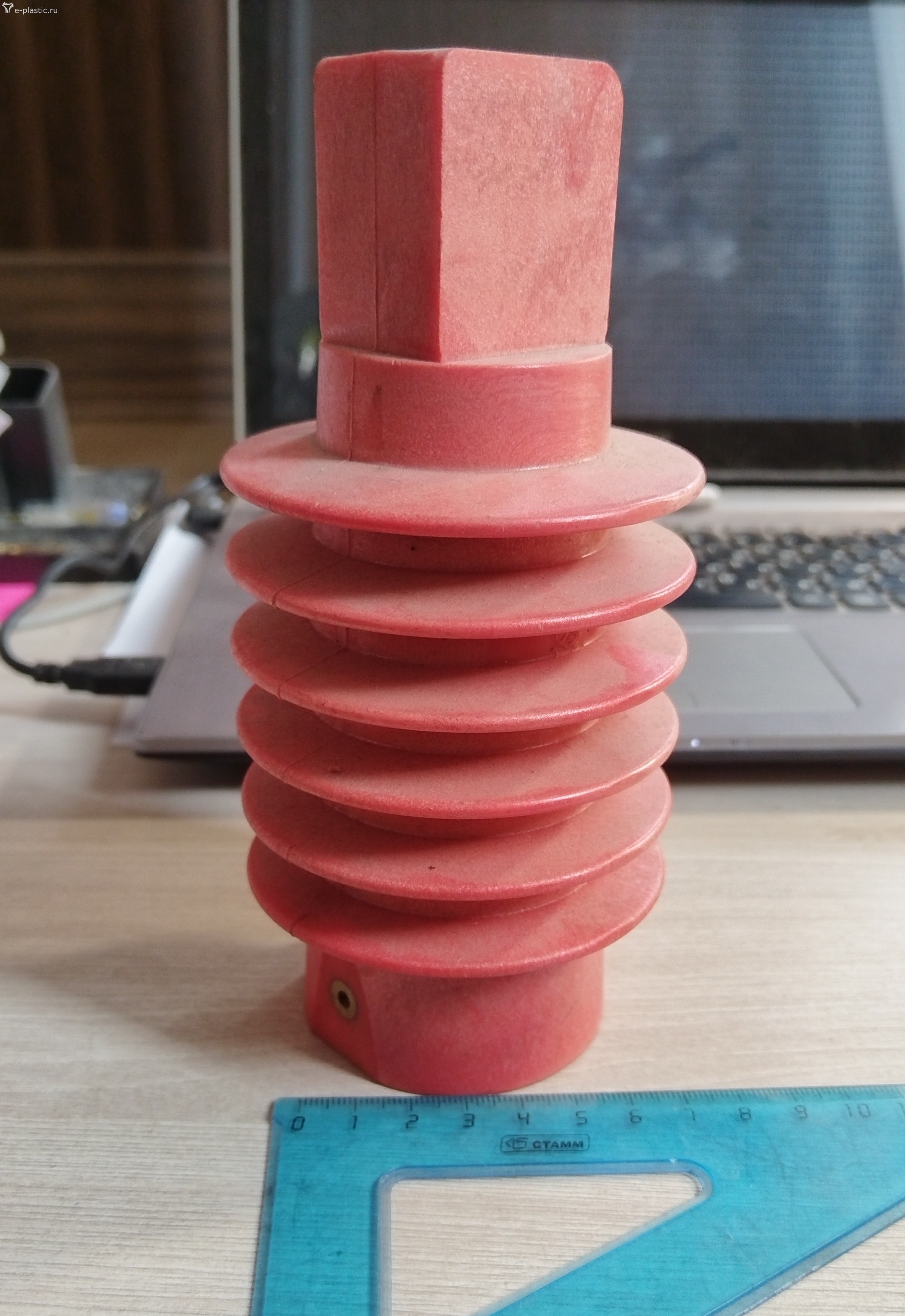

#44 Сообщение Олька » 20 мар 2024, 11:18
Вот пожалуйста, изолятор.
ПК стекло 30%, негорючий.
Вес без закладных элементов около 400 грамм. Прямой литник. Без режима интрузии.
Есть изолятор 600 грамм. Льется м режимом интрузии.
Ну толщина детали все 60 мм.
Эти же детали лили и из ПА. Но ПК лучше в геометрии.

#45 Сообщение MASTER » 20 мар 2024, 11:21
Вот у вас диаметр стержневого литника сколько? На немецкой оригинальной детали литник прямой стержневой, но китайцы решили сделать самоотрывной 3 мм.
Олька
Сообщения: 1012
Город: Великий Новгород
Откуда: Великий Новгород
Благодарил (а): 32 раза
Re: Литье стеклонаполенного полиамида 6
#46 Сообщение Олька » 20 мар 2024, 11:31
MASTER писал(а):
20 мар 2024, 11:21
5 мм у детали.
