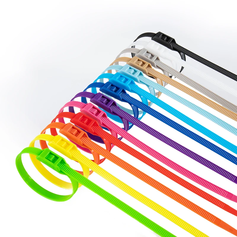

Здравствуйте. Заказали в Китае ТПА для производства хомутов. Производитель рекомендует полиамид 66 или полиамид 6 с добавками. Проблема заключается в том, что данное сырье достаточно дорогое и пока цены которые нам удалось найти превышают или равны стоимости уже готовой продукции при заказе из Китая с учетом доставки. Также проблема в том что в Казахстан (Алматы) никто не возит полиамид, а многие поставщики не хотят работать с объемом в 2-3 тонны в месяц.
Цена на сырье которую мы получили как от Китайских так и от Российских поставщиков самая низкая около 5$/кг.
Вопрос возможно ли удешевить производство без потери качества, слышал что еще используют полипропилен?
Возможно ли найти сырье дешевле, может кто то подскажет контакты поставщиков?

Берите пп , краситель пп, уф стабилизатор для пп . Сами мешаете 1-2 % . Всё остальное одно дороже другого.

Врядли. У вас там свои марки . Думаю гораздо дешевле. Плюс можно вторичку попробовать.
Допустим тот же полиамид , если сравнить . Здесь их делают из
Dupont Zytel 101F, 101L, Ascend Vydyne 21SPC. Посмотрел у китайцев они 8-10 баксов за кило. Может не там смотрел .

Полипластик ПА6 что вроде 3 дол за кг

Если предполагается использование данной стяжки вне помещений, то я бы кроме УФ стабилизатора еще бы про морозостойкость подумал... :du_ma_et: полопаются стяжки зимой на улице.
Но вообще конечно надо лить из ПА

Согласен. Всё зависит от последующего применения.
Поэтому фирмы их производящие делают из разных материалов.
Можно вообще из PE или как раньше из PVC , но кому продавать. Дачникам помидоры подвязывать. На сезон хватит :-):
