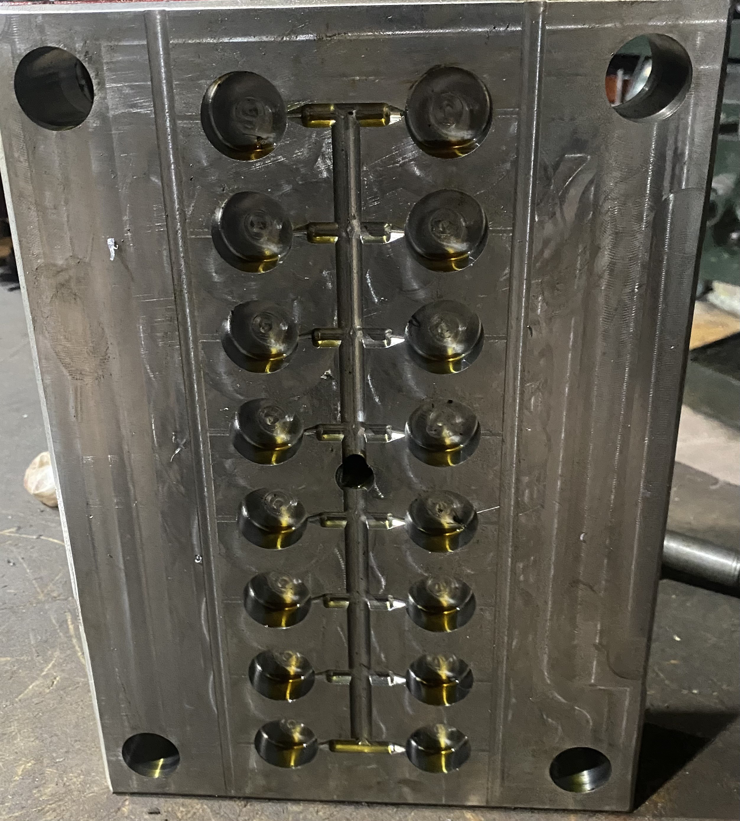

Добрый день всем!
Столкнулись с проблемой по отливке и не можем настроить прессформу.
Материал LDPE и доьбавляется вспениватель. В некоторых местах толшиея стенки 23ММ но в общем вес отливки 6 грамм.
Заказали прессформу на 16 гнезд холодноканальная, с середины раздаётся вверх и вниз (8гнёзд сверху и 8 снизу от середины) проверили отливку все нормально. Добавляем вспениватель проверяем отливка не происходит. Первые 6-8 гнезд заполняются а в последующие не доходит пластик. Попробовали сделать вход у ближних ячеек меньше у дальних побольше вроде как начало давать результат на 12 гнёзд но проблема другая - вес отливки во всех гнездах разный.
Нужна ваша помощь и советы как можем решить эту проблему буду очень благодарен.

У вас идет разное вспенивание в разных гнездах, это можно увидеть на срезе изделий, соответственно, разная плотность и разный вес. Сомневаюсь, что при данной разводке каналов удастся решить эту проблему.

Не большой специалист по проектированию, но если отталкиваться от букваря, то форма у Вас спроектирована не правильно. Детали должны находиться на одинаковом расстоянии от литника, а у Вас они расположены последовательно на литниковом канале. Поэтому если литьё на монолитном материале ещё как-то проходит, то на вспененном это уже не прокатывает

Какую прессформу тогда стоить сделать? Пробовали сделать горячеканальную материал не проходил одинаково во все гнёзда и поэтому решили вернуться на первый вариант.

Может расположить по кругу от литника или крест ? От горячего канала наверное зря отказались . Может стоило разделить на блок с двумя дюзами? Кстати попробуйте повесить форму горизонтально , интересен результат. Бывает здорово помогает. Вспениватель бы ещё какой нибудь попробовать, другой . Если есть .

Ну да, или звездой, или крестом. Главное, чтобы длина литниковых каналов до каждого места была одинаковая.
Поищите в сети книгу
Гастров. Конструирование литьевых форм в 130 примерах.
Там есть основные схемы литниковых каналов, да и вообще для общего развития много полезного.

Или примерно такая конструкция. Кстати просто интересно , можете не отвечать . Вы пишите горячий канал нам не подходит ? Это как ?

Ну, кстати,по равномерности заполнения мест на данной форме тоже вопросы. Объем литниковых каналов у одиночных лучей и у двойных разные, и скорость течения расплава в каналах разная, и время заполнения тоже. Понятно, что на таких малых плотных отливках, как на фото, это не играет роли, а вот на вспенивающихся объемистых, как у автора темы, опять может быть засада

Я думаю с равномерностью в данном случае как раз проблемы не будет. Нужен быстрый впрыск , особенно на первой стадии, с подобающим давлением . Естественно не слабая машина . Хотя 23 мм толщина ...? Может вы и правы.

Под вспенивание же не полный объём впрыскивается, поэтому если не обеспечить равномерность объема впрыска, в лучшем случае получится разная плотность деталей

Ну это само собой. Быстро заполняем не совсем полный объем , чтобы роцесс вспенивания как можно позже начался . Без подушки . Лучше додавливать какое-то время но без материала. Не дать газам уйти назад . Всё решаемо. До 5-8 миллиметров заполняется плотно. Важен конечно правильный выбор добавки .

Вспенивание сложный процесс с многими переменными, одно из них давление при вспенивание, для создания равного давления либо просчитать сечения каналов, либо проще сделать их одинаковой длинны. Вспенивание иногда производят из заготовок в отдельной нагреваемой форме. В форме на фотке одинаковых деталей не поличить.
