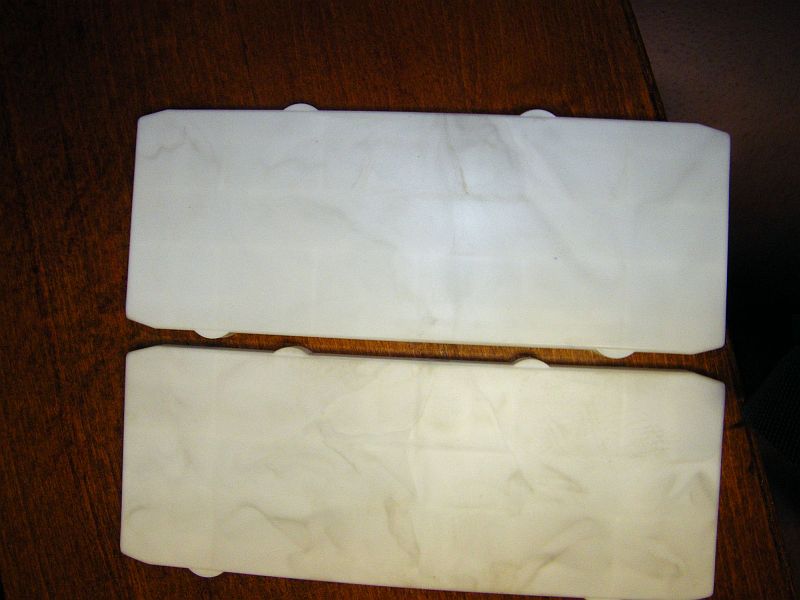

Доброе время суток.
Сегодня при настройке прессформы на изделии начали появлятся разводы темного цвета. Пробывали чистить сопло, изменяти температуру раплава, параметры впрыска, но результата не дало. Заметили что постоянно перегревается одна зона.
Предположительно причина темных разводов в том, что материал перегревается в этой зоне. Так вот как можно уйти от перегрева зоны.
Материал УПС 508 белый.

Попробуйте отлить с недоливом: 25%, 50%, 75% от объема заливки, посмотрите распределение потоков расплава. Может холодная форма, могут быть прижеги от плохих выпоров и т.п.

пробывали картина таже, увеличивли и уменьшали подушку, время ,скорость, давление впрыска. Эта пресс форма уже работала на этой машине неоднократно. ав этот раз такой вот сюрприз

А насколько сильно перегревается проблемная зона? И какая скорость загрузки(число оборотов шнека) и какой подпор(противодавление) при загрузке?

Так если знаете что перегрев по цилиндру - боритесь с ним, а не приспосабливайтесь к последствиям!
Проверьте все ли термопары установлены плотно в своих гнёздах. Если хотя бы одна болтается и проводит замеры окружающего воздуха в мировом океане, то такой результат как Вы описываете гарантирован.

А может у них температура не от термопары прёт, а от обратного потока материала, нагоняемого задавленным подпором и раскрученным до сумасшедших оборотов изношенным шнеком?
У нас такое бывало) Поделали стекляшки из 525-того, отлично, потом на дерьмеце поработали, потом опять стекляшку, потом опять дерьмецо, дроблёночку, может и стеклонаполненную, а кто её проверял)...а в один прекрасный момент ставишь стекляшку, а она тебе начинает копотью плеваться, такие же чёрные разводы, только в прозрачной среде)). И ставишь крест на стеклянных делах для этой машины... до замены шнекопары).

Перегревается вторая зона от загрузочного бункера, Термопара не залита (все там чисто) и закреплена нормально( не болтается). Перегрев зоны идет на 10 град приблизительно. Температура выставлена 215 град. Сделать отливки на 25, 50,75% не получится т.к. пресс-форму переставили на другой станок (такой же) просто срочный заказ (и все идет хорошо, зоны в норме).Наконечник исправный, материал не пропускает. Обороты шнека 145-149 rpm. Скорость набора 100%. давление 100 (мах 140 бар). Противодавление выключено.
С материалом тоже все хорошо, все сработали на тойже форме только на другой машине.
До этого на проблемной машине работали на смеси ПЭНД+ПЭВД (вторичке, не известно какого цикла переработки и с большим трудом называемым литьевым). И сейчас работаем на этойже смеси - перегрева нет.
А как можно бороться с перегревом зоны?

А как выставлены температуры по зонам? Вероятно Вам придётся снимать и проверять шнек. Такое может быть (Бегемот уже написал про это) при износе шнека. На вторичке смеси непонятно сколько раз переработанной, этого может не наблюдаться в связи с потерей ПТР.

С перегревом борятся понижением скорости вращения шнека. Но изношенный шнек грузить не будет, или успевать не будет.
А раз поднимается температура на зоне сжатия- явно обратные потоки изношеного шнека.
