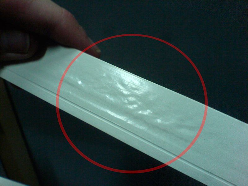

подскажите пожалуйста с чем связано появление целюлита и как его устранить? это последствия перегрева или недогрева? зарание спасибо!
Re: Одношнековый экструдер Jurry JYH25
#14 Сообщение Maks42 » 01 дек 2011, 18:52
Желательно фото.

#15 Сообщение FOPMAT » 02 дек 2011, 09:07
Maks42 писал(а):Желательно фото.
Фотоаппарата не было при себе, фотографировал на телефон, поэтому мало что понятно будет.
Вот примерно такой целюлил лезет:
Целюлит
Целюлит

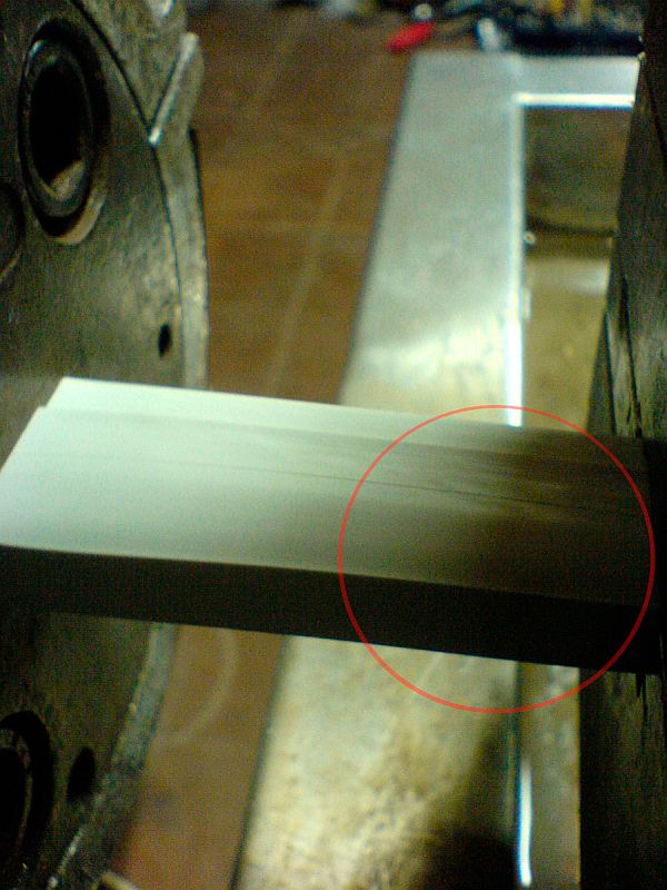

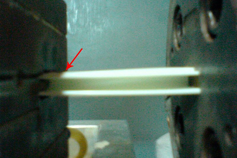

#16 Сообщение FOPMAT » 02 дек 2011, 09:17
Насамом деле он не так важен то что искажение багета идет, дело в том что выходя из головы он как бы расширен и когда он в "вафельницу" заходит - там он приобретает свою форму остывая в воде... но этой выпуклости кудато деваться нужно и она вдавливается в бока, из-за этого получается волнистая кромка. Чтоб более понятно было, на фото срелка показывает направление куда заходит:
PS: кстати идет с переодическим промежутком примерно в 50 см.
PPS: В общем суть проблемы: не можем выяснить как выровнять багет, чтоб волн небыло. Заранее спасибо!

новичёк
Сообщения: 1789
Город: Ленинград
Откуда: Владивосток
Благодарил (а): 6 раз
Поблагодарили: 229 раз
#18 Сообщение новичёк » 02 дек 2011, 14:27
Наиболее вероятная причина вашего случая непроплав.
Очевидно ваша дроблёнка имеет слишком большой разброс размеров частиц.
Более крупные частицы не успевают расплавится в машине на этих режимах переработки.
У Вас стоит сетка между шнеком и головкой?
Попоробуйте разделить Вашу дроблёнку на фракции.
И определить наиболее оптимальный размер дроблёнки для вашей машины.
#20 Сообщение новичёк » 02 дек 2011, 15:03
FOPMAT писал(а):да у нас сетка стоит
тогда попрошу по-подробнее..
Ф шнека.
температуры по трубе
число оборотов
сетка - это опорная шайба с отверстиями? Ф отверстий.
вы укладываете на опорную шайбу дополнительные сетки.
евс пог. метра и скорость экструзии м/мин.
:pri_vet:-:
#21 Сообщение sonarr » 02 дек 2011, 16:05
Очень похоже на недогрев. Но, насколько я понял - экструдер одношнековый? Дробленка не влажная случаем? Была у меня такая ситуация с мокрым дроблом!
