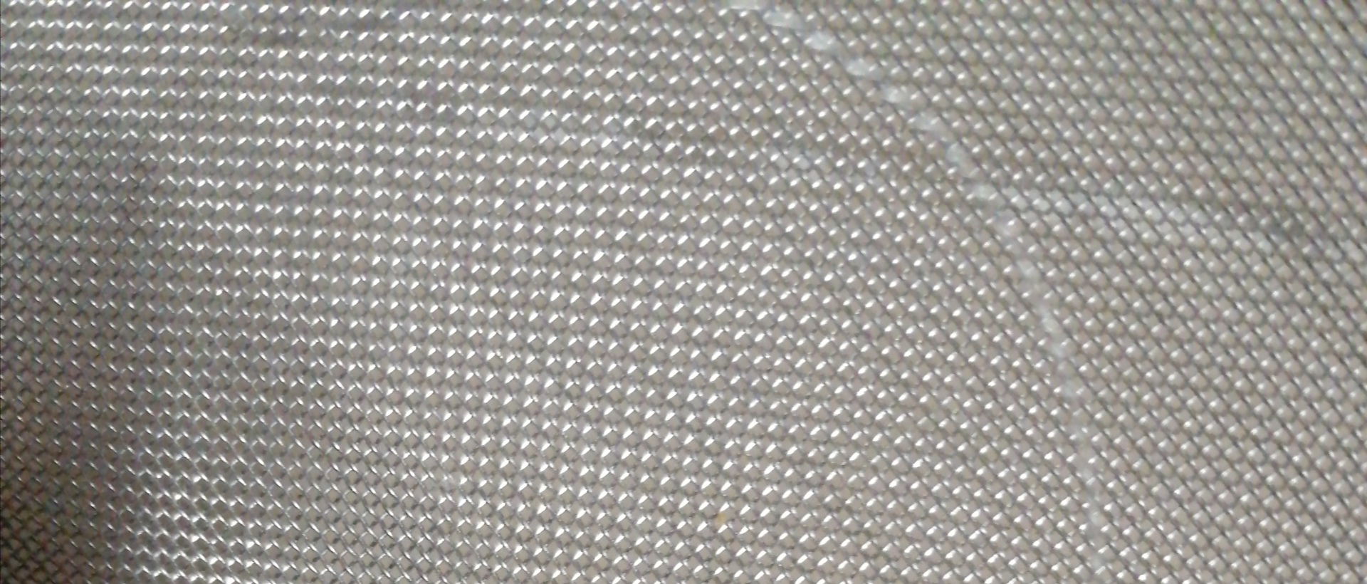

#18 Сообщение Alexandr1989 » 18 фев 2020, 17:40
Если 3*3 размер - то ей можно татаро-монгольское нашествие сдерживать, а не фильтровать расплав и создавать давление внутри экструдера :sh_ok:
П 72 - вот что самое то по качеству, а чтобы не продавливало, можно вашу сетку подложить под нее.

#27 Сообщение Alexandr1989 » 19 фев 2020, 14:47
Меняйте сетки на П 72. Пока не купили их - попробуйте двойную вашу сетку поставить.

#28 Сообщение Alex0228 » 19 фев 2020, 15:07
У меня такая ща. Плохая?
