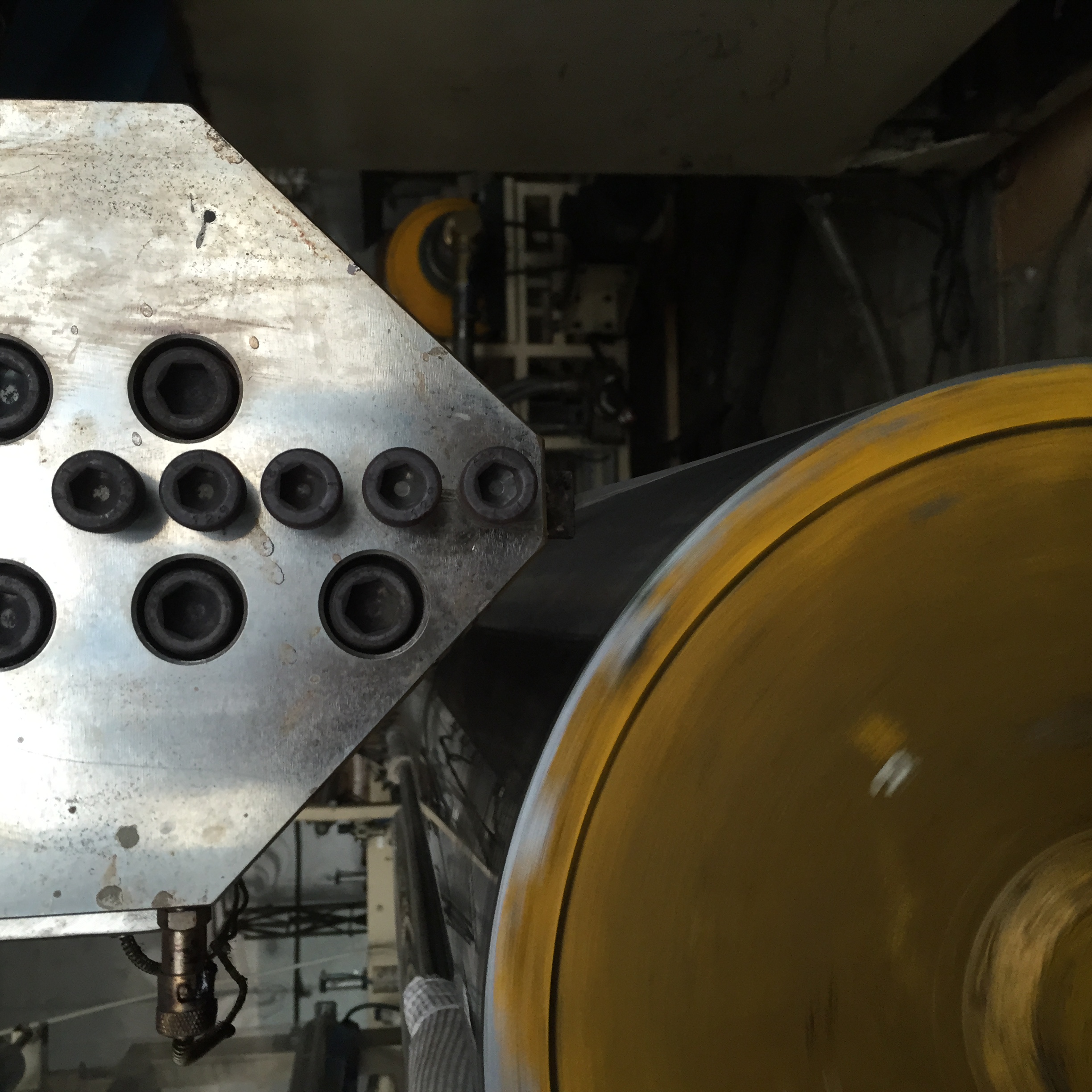

#993 Сообщение biobizz » 06 апр 2017, 17:51
технолог54 писал(а):Кроме температуры попробуйте как можно ближе подвинуть каландр к голове это тоже может оказывать влияние. Линия кристализации пленки у Вас как расположена?
В данный момент на 6 часов.
biobizz
Сообщения: 44
Зарегистрирован: 24 сен 2013, 09:03
Re: экструзия стрейч пленки
#994 Сообщение biobizz » 06 апр 2017, 17:55
Извиняюсь за фото, шею не выверните )
Сообщения: 3630
Благодарил (а): 276 раз
Поблагодарили: 700 раз
#995 Сообщение технолог54 » 06 апр 2017, 17:59
А Вы 23 мк машинку делаете или ручник? У Вас нормальная рецептура, клея у Вас тоже хватает. Вам надо держать обороты как я рекомендовал, проверить положение каландра относительно головы, проверить положение линии кристализации. И последний больной вопрос, сейчас были холода, у Вас пленка в каком помешении храниться, если в холодном, то свойства клея очень сильно падают причина может быть и в этом или клиент хранил в холодном складе, а потом сразу пустил пленку в работу.

Сейчас делаем джамбы 20 мкм. обороты на Б увеличили. Насколько критична линия на 6 часов? или выставлять на 5? На производстве 23 градуса. Клиентам стараемся озвучивать правила хранения.
Сообщения: 3630
#997 Сообщение технолог54 » 06 апр 2017, 18:32
На 6 часов это нормально. А Вы можете порезать хоть один джамб обматать им какой-нибудь палет, а утром отписать мне нормально он держит или нет, потому что все из опыте мне известное Вам порекомендовал не видя все перед собой трудновато определить причину данного дефекта. Ну сделайте как я просил утром отпишитесь, там посмотрим.
