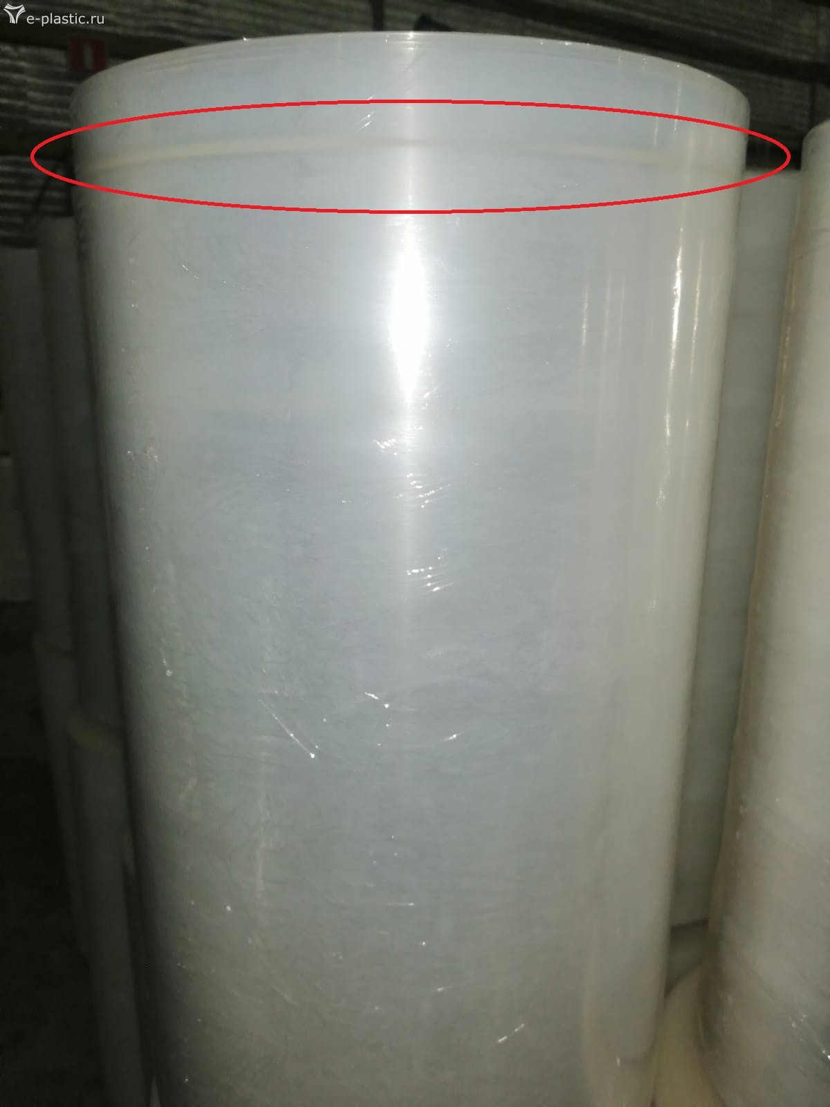

#3554 Сообщение Мне только спросить » 17 сен 2024, 11:09
Коллеги, делаем стрейч на китайском 3 шнековом экструдере. 1,5 м шиирна. На готовых рулонах неизбежно образуются полосы, в местах, где наматывающийся рулон прикасается к прижимному валу.
Путем настройки головы эти полосы можно сместить максимально в бок, чтобы они оставались с самого края рулона, но избавиться от них совсем не получается.
При этом ряд клиентов к этим полосам настроен очень критично. Есть какие-то решения этой проблемы?

#3555 Сообщение технолог54 » 17 сен 2024, 11:30
Заметил такую особенность чем дольше экструдер работает без остановки, тем эти полосы становятся меньше, а иногда даже исчезают совсем.

#3556 Сообщение технолог54 » 17 сен 2024, 11:45
Возможно чаще надо чистить голову располовинивать или прогонять чистящим.

#3557 Сообщение Александр 69 » 18 сен 2024, 13:25
Мне только спросить писал(а):
17 сен 2024, 11:09
На больших линиях с ручной настройкой головы "по наитию" - маловероятно, практически невозможно. Всегда будет место, где пленка чуть толще, а значит джамб при намотке касается вала этим местом. Выровнять всю толщину полотна до идеальных значений вы не сможете, да и длится это "идеальное значение" для каждого болта не долго.
Можно конечно убрать прижим приёмного вала до нуля, тогда полосы исчезнут, но общая картина качества станет значительно хуже.

#3558 Сообщение Александр 69 » 18 сен 2024, 13:37
да, и имейте в виду, что рефлекс на затягивание всех белых полосок - в итоге кончается хреново
