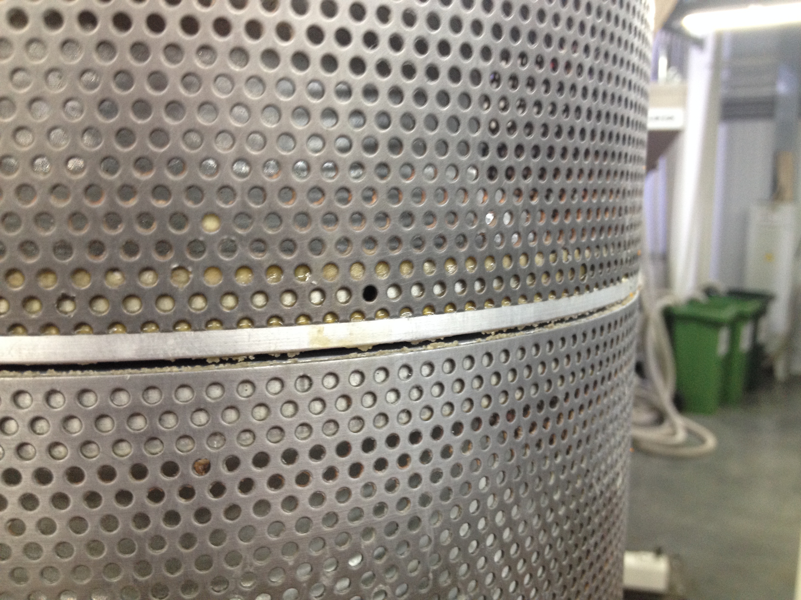

Про парафины...если можно...поподробнее пожалуйста...как определили...Думаю будет "интересно" многим...С Уважением

ПолиАндр писал(а):Про парафины...если можно...поподробнее пожалуйста...как определили...Думаю будет "интересно" многим...С Уважением
Подробно описать этот дефект сырья не смогу, так как не в курсе его природы, да и возникают такие проблемы возможно только у выдувных экструзионных линий. На опыте были проблемы при производстве тонких плёнок, при выходе из головы вместе с расплавом выходит и парафин, потоком охлаждающего внутреннего воздуха швыряет горячие капли парафина на плёнку, прожигая её, в итоге на намотчик приходит либо полотно с отверстиями, либо оборванный хвост пузыря - пузырь отрывает.

xumuk91

Андрей Андрей писал(а): 04 сен 2017, 16:22
как определили что это парафин?
ответ не увидел

С нижней стороны кольца охлаждения видны застывшие капли парафина, на распределителе внутреннего воздуха тоже остаются отлдожения. Фото будет ниже, по внешнему виду ни как иное как парафин

Не было проблем с парафином на зарубежном сырье и некоторые марки нашего
в сотах ещё не застывший
Re: Трёхслойные экструзионные линии и другие
#47 Сообщение cs-mb » 07 сен 2017, 10:32
Андрей Андрей писал(а): 07 сен 2017, 07:42 Не было проблем с парафином на зарубежном сырье и некоторые марки нашего
делаете воздушно-пузырчатую плёнку?
помимо основного полимера что ещё присутствует в рецептуре?
для определения природы (химической) образовавшихся отложений, недостаточно внешнего вида. Даже недостаточно будет определить температуру плавления.
Изготавливаем полотно для ламинации под пищевую упаковку иногда термоусадку.
Помимо основного используем линейник, металоцен, различные добавки
#49 Сообщение cs-mb » 07 сен 2017, 11:06
Андрей Андрей писал(а): 07 сен 2017, 10:44 Изготавливаем полотно для ламинации под пищевую упаковку иногда термоусадку.
не допускаете, что из какого-нибудь суперконцентрата это выделяется?
Навряд ли, к примеру если использовать новополоцк 158, проблем с парафином нет

Андрей Андрей писал(а): 07 сен 2017, 11:33 не допускаете, что из какого-нибудь суперконцентрата это выделяется?
не показатель.
в одном полимере низкомолекулярные продукты "растворяются" лучше, а из другого - выдавливаются
